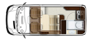

Jesli chodzi o ksztalt zabudowy to podoba mi sie ta idea na Ducato L1H2:
Dodalbym tylko wysokosci i lozko nad pasazerami.
Zaloga 2+2, ale w zamysle 5 foteli do jazdy.
Glowie sie nad Ducato L1H3 - byly takie wersje? Idealnie w wersji crew cab (zalogowej? tak sie to po polsku okresla?), zeby uzyc oryginalnej sciany dzialowej do zabezpieczenia pasazerow przed skutkami przemieszczenia zabudowy.
toscaner - 2015-12-02, 16:17
Dla L1H2 ten projekt trochę nierealny wg mnie, a jeszcze dla 4 osób. :shock:
L1 ma na podłodze 2510mm, co daje realnie ok. 2,30 - 2,35 m.
Tylne łózko ile? 80cm? Łazienka ile? 60cm? Ściany po 2 cm i mamy 145cm, zostaje ok. 85-90 cm na 2 rząd i stolik.
A gdzie nogi?
Na projekcie zawsze ładnie wygląda, ale proponuję wziąć kartonowe pudła i zrobić makietę np. w pokoju. Takie coś od razu zweryfikuje to co na obrazku.
W tej opcji widzę 2 rząd tylko z tyłu. Ja podpatrzyłem do złomka z biwaka ten patent. Wtedy zacznie to mieć jakiś sens.

Ja na takim krótkim autku zrobiłbym tak:
Tył podwójne łóżko ok 120cm składane w podkowę na dzień i 2 rząd. Można podpatrzeć u mnie.
Na noc mamy wygodne spanie dla 2 osób, na dzień część salonowo-jadalną (gdyby lało).
Zostaje nam ok 115cm i po lewej mamy miejsce na szafę i łazieneczkę, a po prawej odliczając ok 50-55cm na wejście ok 60-65cm kuchni. Kuchnia mała, ale można delikatnie zabrać z łóżka te powiedzmy 10cm i mamy ok 75cm kuchni. Łóżko na noc przy głowach 120 (opcjonalnie 130cm), a w nogach ok 110cm.
Inna opcja kuchnia i łazienka na tył a 2 rząd zaczyna mieć wymiar pozwalający zrobić 2 poziomowe łóżka

Projekt tego L1H2 zostal wykonany:
http://www.jwgcampers.nl/fotogalerie/kolkman.html
Draze temat wysokosci, bo majac L1H3 zrezygnowac mozna by z lozka z tylu, robiac lozko nad czescia pasazerska (patrz wspominany przezemnie VW LT). Po za tym mam wrazenie, ze Ducato sa najmniej popularne (cena?) a w np. Transicie lozko z tylu wszerz odpada (ja mam 190cm). Lozko na pietrze to rowniez wiecej przestrzeni zyciowej na parterze.
Upieram sie przy L1, bo to tylko 20cm dluzsze auto niz mam teraz a na wielkiego kampera stojacego i czekajacego na urlop pozwolic sobie nie moge. Zreszta, nie ta filozofia. To auto ma byc w ruchu caly rok i zawsze z nami. A do miasta auto zony. O aucie wielkosci Milki bedziemy myslec jak dzieci wyfruna z domu i bedzie mozna znowu urlopy liczyc w miesiacach a nie tygodniach ;)
Cztery osoby to tak na prawde dwie plus dwoje dzieci, ktore na razie sa male ( 10 miesiecy i 3,5 roku), a jak beda starsze to mysle, ze albo i tak beda wolaly "mieszkac" w oddzielnym namiocie, albo wrecz bedziemy z przyczepa jezdzic na dluzsze wakacje.

RadekNet - 2016-11-12, 20:10
Post pod postem, ale tym razem liczę na Waszą konstruktywną krytykę ;) Dla "ułatwienia" będę nazywał to auto "turystyczne", żeby nikogo nie kuło, że jest za małe na "kampera" ;)
Postawiliśmy na Opla Vivaro w wersji długiej i wysokiej - nasza inspiracja na rysunku powyżej, z tą różnicą, że u nas będzie układ siedzeń 2+3 (tylne demontowalne, z Renault Espace). Właśnie poluje na właściwą bazę - ciężka sprawa.
Moje dylematy:
1) Szyby w drzwiach - oryginalne czy z przyczepy kempingowej?
2) Elektryka zabudowy - peszle do pociągnięcia kabli czy od razu kable w zabudowie?
3) Podłoga - walczę z wysokością, zatem alufox, sklejka 4mm, panele podłogowe (brak miejsca ma ogrzewanie podłogowe :( )?
4) Zabudowa sufitu - alufox + sklejka 4mm z gąbką i tapicerką w płatach umożliwiających jej odkręcenie (pod szafkami tylko alufox). Co można dołożyć izolacyjnego a cienkiego?
5) Ocieplenie ścian zewnętrznych - jeśli sufit ocieplony tak sobie, to czy warto w ściany kłaść wełnę mineralną?
6) Przetwornica 12/220v (lodówka i gniazdka) - ok 800W, pełen sinus. Jaki model?
7) Zabudowa łazienki - kabina ma być szczelnie wylaminowana. Zastanawiam się czy wstawiać kompakt WC i nie mieć dostępu od tyłu czy WC przenośne a zrobić wejście przez tylne drzwi (fajna sprawa na codzień, kiedy prysznic byłby używany jako bagażnik)
8) Butla lpg do zasilania kuchenki i … grzania wody? (o tym niżej)
9) Obrotnice foteli przednich - czy są obrotnice dla fotela podwójnego?
Na ogrzewanie mam pare pomysłów:
1) Webasto suche + rozprowadzenie + bojler gaz/220V (ew zewnętrzna spirala do grzania od silnika)
2) Webasto mokre + nagrzewnice + grzalka 220V + bojler z zewnętrzną spiralą zamiast tradycyjnej wężownicy
Wewnętrznej wężownicy w Irlandii nie mam gdzie tanio wykonać a zewnetrzną sam sobie nawinę w koło zbiornika. Oczywiście na to wszystko izolacja. Czy dobrze kombinuje?
