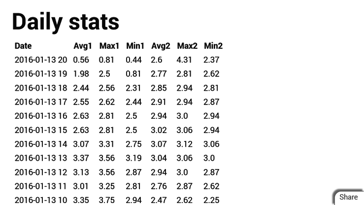

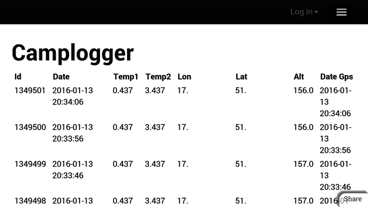

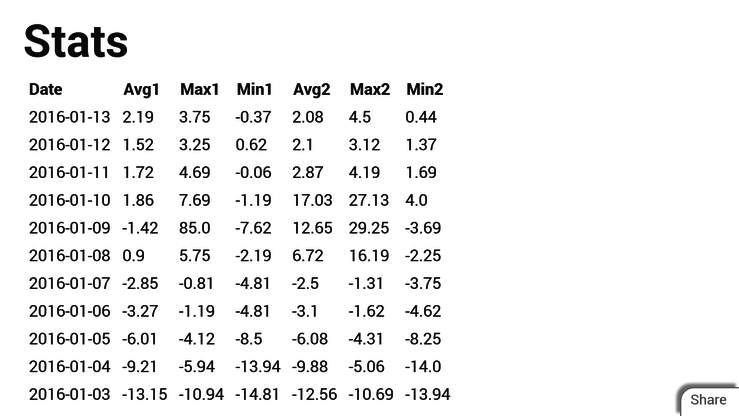

Do kwestii pomiaru temperatury podszedłem trochę inaczej - postanowiłem zbudować loggera, który będzie zapisywał temperaturę (na zewnątrz i wewnątrz) oraz pozycję pojazdu. Termometr zewnętrzny umieściłem pod obudową markizy.Przewód od czujnika do sterownika (raspberry pi) poprowadziłem przez puszkę hermetyczną zamontowaną pod solara - nie musiałem nic dodatkowo wiercić.
Czujka wewnętrzna została umieszczona w okolicy czujnika temperatury trumy.
Te dwa czujniki podpięte są do mini komputera - raspberry pi - który jednocześnie pracuje jako router wifi. Napisałem na raspbery program, który zrzuca do bazy danych odczyty temperatur i pozycji kampera co 10 sekund. Dane te mogę oglądać na smartfonie w postaci:
Odczyt bieżących danych
Statystyka w podziale na godziny
Statystyka w podziale na dni
Dociekliwi czytelnicy natychmiast zauważą, że w sobotę max temp wyniosła 85 stopni - to jest błąd pomiaru - w sobotę w prezencie podarowałem mojemu kamperowi nowy akumulator zabudowy i musiałem odciąć zasilanie systemu na czas wymiany - przy starcie serwisów pierwsze odczyty z czujników czasami są błędne - muszę dorobić funkcję filtrującą odczyty. Ze statystk dziennych widać, że w weekend kamper był użytkowany - w sobotę wieczorem pojechaliśmy na narty (wcześniej kamper był nagrzewany) i w niedzielę otworzyliśmy sezon narciarski :)
Zapytacie po co to wszystko, skoro można kupić bezprzewodową stację pogodową lub nawet kilka. Można ale:
    - świetnie się bawiłem budując sten system
    - czegoś tam się przy okazji nauczyłem
    - mam zapisane trasy naszych wycieczek włącznie z temperaturami w miejscach w których byliśmy (myślę nad tym jak to wykorzystać - mam kilka pomysłów ale jak zwykle czasu brakuje)
    - jak leżę w alkowie to nie muszę się podnosić aby sprawdzić jaka jest temperatura - na przedostatnim wyjeździe w nocy skończył mi się gaz - obudziłem się w środku nocy - nie byłem pewny i sprawdziłem na telefonie czy warto zainteresować się czynnością wymiany butli (warto było)- przy następnym upgrade systemu raspberry w takiej sytuacji sam do mnie zadzwoni - kiedy wykryje, że temperatura jest za niska - wyprzedzając komentarze - nie mam miejsca w luku "gazowym" na duo control.
Planuję rozszerzyć system o czujnik temperatury wewnątrz lodówki, czujnik wilgotności oraz pomiar napięcia akumulatorów - pewnie prąd ładowania i rozładowywania akumulatora pokładowego też warto logować.

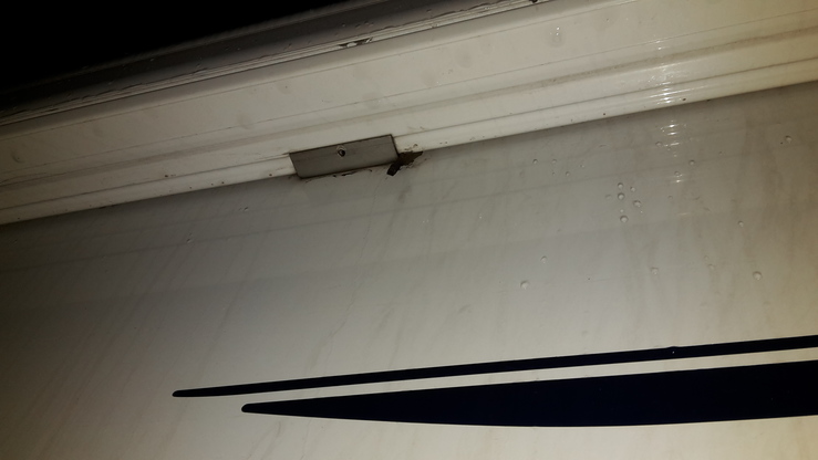

Jednen chyba niewieki problem ....
Czujnik temp .
Jego miejsce
W słońcu , temp chyba zawyża .
Dodaj drugi nad ziemią , taka temp będzie inna i przydatna w przymrozki.
Skąd bierzesz sygnał GPS?
marcincin - 2016-01-14, 09:47
Bronek napisał/a:
Czujnik temp .
Jego miejsce
Miejsce montażu czujnika wybrałem ze względu na bliskość "serwerowni". Obudowa markizy daje przeważnie cień czujnikowi, ale oczywiście jak cały bok kampera się nagrzeje to ciepłe powietrze dociera do czujnika. Na dłuższym postoju przeważnie markiza jest rozwinięta (w lato), co chroni bok przed nagrzaniem, w zimie nie ma tego problemu.
Bronek napisał/a:
Taki jest właśnie mój plan - udało mi się skomunikować raspberry z czujnikiem temperatury przy użyciu sygnału radiowego i planuję dodać czujnik temeratury wnętrza lodówki i dodatkowo czujnik temp zewnętrznej umieszczony "pod ramą".
Bronek napisał/a:
W fazie tworzenia systemu wykorzystywałem GPS na USB - działał przez kilka dni i się popsuł. Postanowiłem następnie spróbować wykorzystać komórkę którą wykorzystuję jako system monitorujący pozycję kampera. Pisałem o tym tutaj:
http://www.camperteam.pl/...pic.php?t=17292
Znalazłem na sieci program na androida, który zamienia komórkę w serwis GPSD. Komórka wystawia pozycję GPS na porcie TCP, komórka jest połączona do sieci wifi, którą serwuje raspberry. Raspberry łączy się z komórką po wifi i czyta pozycję GPS. Całość działa stabilnie od kilkunastu miesięcy. Serwisy są odporne na restart zasilania - wznawiają połączenie bez zewnętrznej ingerencji. Mając solara w zasadzie raspberry pracował bez przerwy do czasu sobotniej wymiany akumulatora. Komórka ma swoją baterię (jak padnie zasilanie zewnętrzne) i nawet nie pamiętam kiedy ją wyłączałem. Po restarcie komórki (intencjonalny restart) serwisy programu monitorującego i serwis GPSD (serwisy pracujące na komórce) odpalają się automatycznie.
