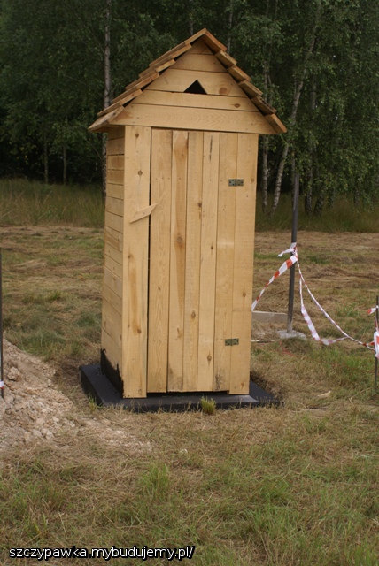

Chodzi mi po głowie " SŁAWOJKA" :bigok
Ostatecznie wędzarnię mam, powstawiam te ustrojstwa z dymogeneratorem i tyle.
Roboty na 2-3 godziny.
eMKa - 2016-05-05, 08:08
Bronek napisał/a:
Kibelek, to potoczna nazwa stacjonarnej wędzarni na podmurówce
nawet mam wzorowy plan z WB :)
W mjej wystarczyłby inny dach i gotowy kibelek
Bronek - 2016-05-05, 08:21
E to budowla dla ambitnych
Z Toy Toy,a byłoby ciekawie.
Zrobiłbym sławojkę z pełnym wyposażeniem .
Po dziurą kiblowa dymogenerator itp .
Nawet deskę i klapę bym dorobił .
Normalne drzwi z serduszkiem ....
:haha:
O np
