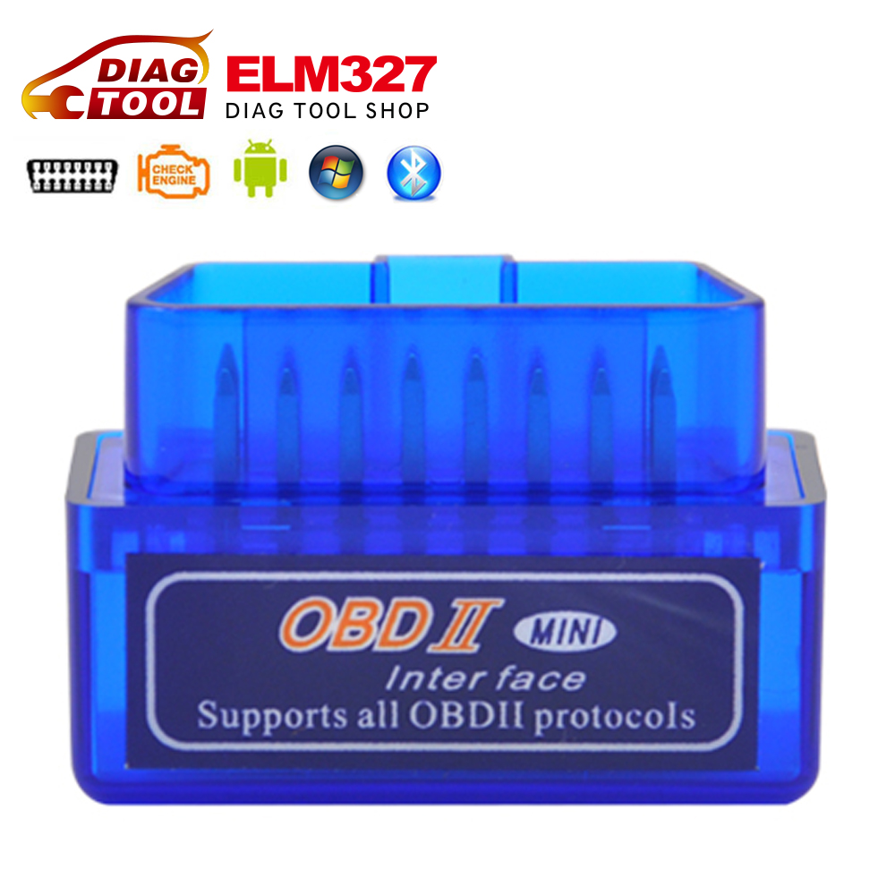

makdrajwer - 2016-08-20, 10:56
Popytaj wśród znajomych na miejscu. Może ktoś ma kostkę obd na bluetooth. Kosztuje to pare dych i wiele osób ją ma. Diagnostyka robisz smartfonem. Czasami jak błąd jest ewidentny to takie coś wystarczy.

JaroW - 2016-08-23, 15:59
MILUŚ napisał/a:
Problem w tym ,że przyjmujący zgłoszenie nawet nie zapytał o VIN a ponoć 2,8 JTD od jakiegoś rocznika mają już inne złącze diagnostyczne . Mój ma trzypinowe .
Fiat alfa adapter przejściówka 3 pin na obd2
Na all... drogo max 17zł
do tego INTERFEJS ELM 327 WTYK OBD2 BLUETOOTH ELM
od 20- 80zł
plus SMARTFON z androidem i programik TORQUE
I sam sobie robisz diagnostyke..
PS . Mam ten kabelek na obd 2 na 3 piny mogę ci sprzedać bo kiedyś taki potrzebowałem i mam w garażu.. :spoko
