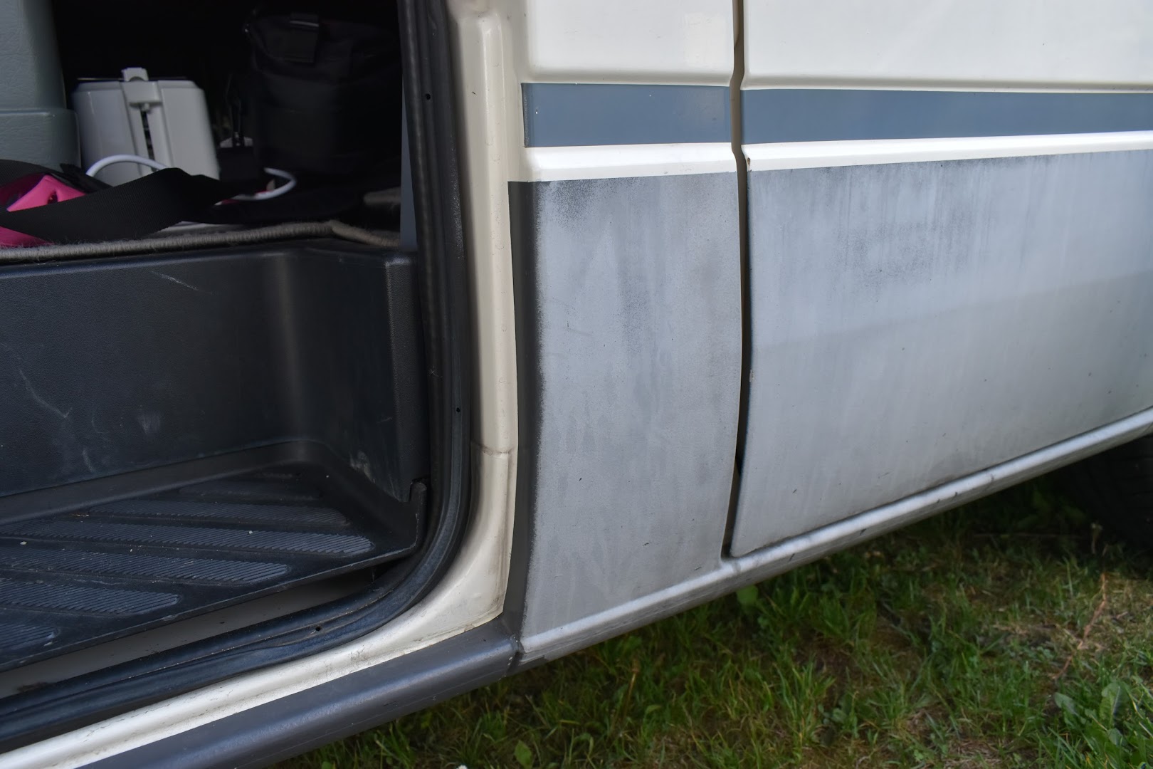

W moim sprinterze dół jest oklejony szarą folia, ale poprzedni właściciel umył auto agresywna piana która musiała długo byc na aucie i z szarej folii zrobiło sie takie byle co. wyglada to mocno niestetycznie. Pytanie jest czy stara folię próbowac usuwać czy na to dac nową? Robilem przymiarki na rogach czy mozna stara folie jakos podważyc, ale trzyma jak wściekła i obawiam się , ze próba usunięcia skończy się ponownym lakierowaniem. Tak to wyglada:
kolor powinien być taki jak na tym wąskim pasku powyżej dolnej folii.

Starą folię można podgrzać(opalarka,suszarka do włosów),stanie się miękka i zdejmiesz bez problemu.
A może jest jakaś farba,to można by wałeczkiem przemalować... :-/
krzychu34 - 2016-10-10, 18:19
Witam, z kamperem jeszcze nie bawiłem się w oklejanie i odklejanie folii, ale zdarzyło mi się w życiu usuwać folie reklamowe z autobusów oklejonych w całości łącznie z szybami. Robota nie jest przyjemna, szczególnie na takiej powierzchni :gwm ale do ogarnięcia.
Polecam zestaw: opalarka, plastikowa szpachelka (może być ze sklepu lakierniczego taka do szpachli), oraz środek DECABIT
http://allegro.pl/srodek-...6498405181.html
ja z racji potrzeb :wyszczerzony: kupowałem go w pojemnikach 10 litrów. Pozostały po odklejeniu folii klej spryskujemy środkiem, czekamy kilka minut. Klej staje się galaretką którą dość łatwo można usunąć, takie lepkie g...no :mrgreen:
Pozostałości i smugi bardzo dobrze zmywa benzyna samochodowa, czyli etylina.
NIE PALIĆ bo buuum.
Aha, opalarką oczywiście podgrzewamy folię, przy odrobinie wprawy klej zostaje na folii, a nie lakierze. Odpowiednia temperatura czyni cuda.
