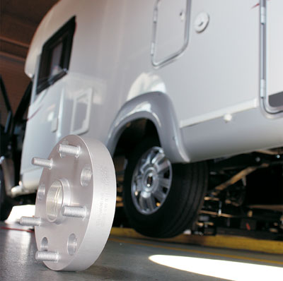

właśnie znalazłem profesjonalny artykuł w tym temacie tzn. ze zdjęciem takiej płytki dystansowej, zwiększającej fabryczny rozstaw kół nawet o 116 milimetrów. http://polskicaravaning.p...oprawia-fabryke :super
Muszę iść w tym kierunku :)

amples - 2016-11-02, 14:47
Strzelec napisał/a:
Niestety nie radzę sobie z wklejaniem fotek na tym forum więc może ktoś tą fotkę piasty skopiuje i załączy.
To jest dystans , piasta i tak dostanie po du..e , żywotność jej znacznie spadnie jak wspomniał Biorca .
Strzelec - 2016-11-02, 16:33
Szczerze mówiąc nie sądzę aby ten "dystans" na piastę ( fotka powyżej) i z tak znanej firmy nie posiadał homologacji skoro otrzymuje świadectwo TÜV. Może się mylę w takim przypadku pozostaje szukanie odpowiedniej felgi lub tak jak pisze darek 61 zrobić dystans miedzy czopem a belkę, to będzie bezpieczniejsze od "nakładek samoróbek" na piaste.
Podstawą jakiegokolwiek działania musi być bezpieczeństwo... moje i innych użytkowników drogi, czyli m. in. to co napisał BIORCA "gdy na drodze zrobisz komuś krzywdę na skutek takiej modyfikacji to ubezpieczalnia zabierze Ci wszystkie gatki z szafy na zawsze , oni to znajdą ".
Zawsze wolę dmuchać na zimne, choć wyzwania nie są mi obce. :spoko
amples - 2016-11-02, 17:25
Strzelec napisał/a:
Dobry dystans wytrzyma a łożyska nie koniecznie , im grubszy dystans tym gorzej dla łożysk , podobnie będzie gdy dasz felgę z innym ET.
Ale to w końcu twe auto i zrobisz co zechcesz.
