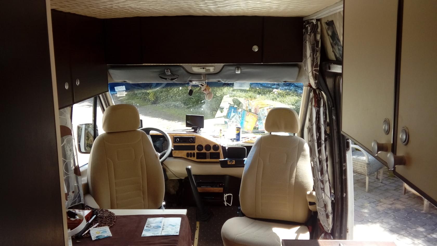

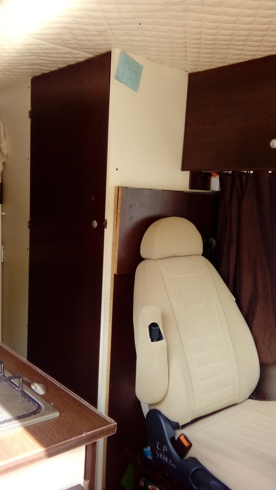

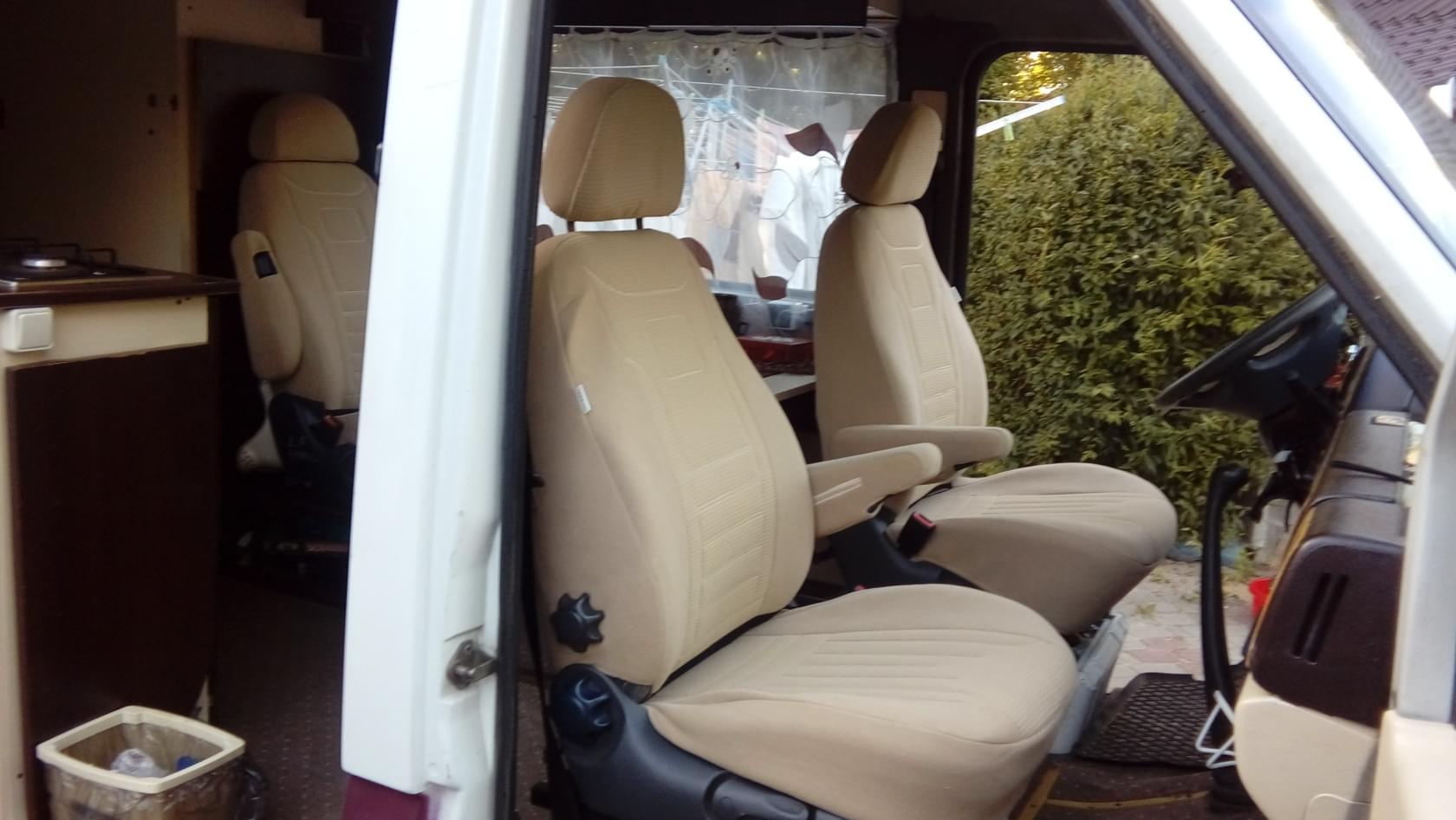

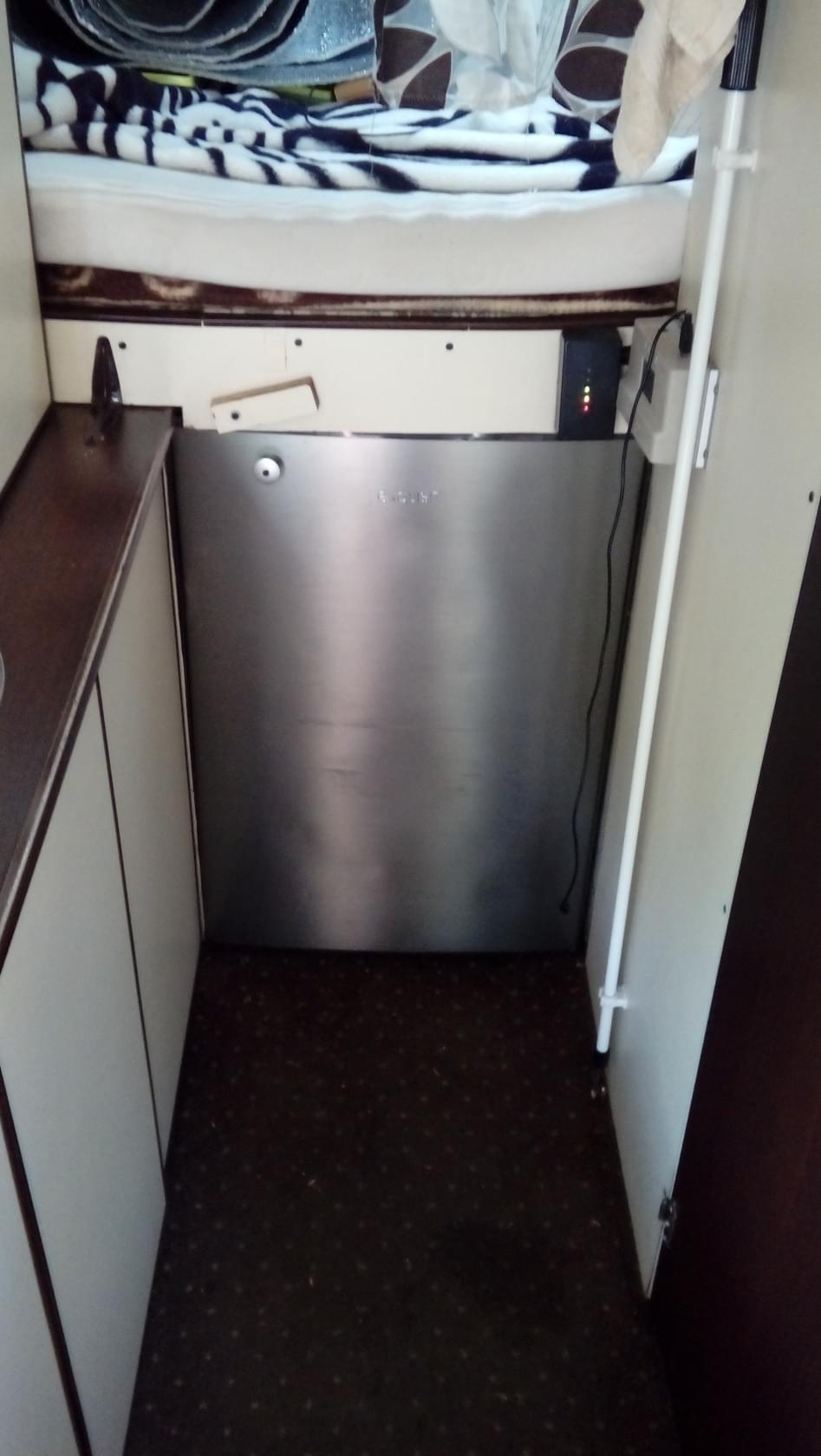

KACPERKI 2 - 2017-07-13, 15:07
Troszkę z "dobawiania"
Fotele, szafka nad "szoferką", nowe drzwi do łazienki ( ciemne zamiast jasnych dla lepszego wyglądu) no i nowa lodówka. Teraz jest już A+++ i solar 240W ma nadprodukcję prądu nawet w średnio słoneczny dzień. Nareszcie mam spokój z lodówką :wyszczerzony:

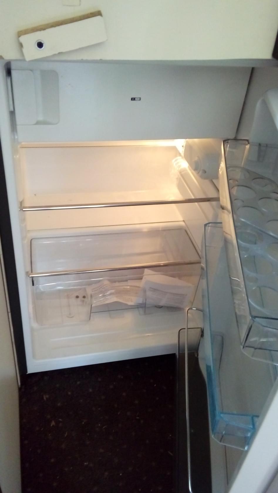

Wojciechu - 2017-07-13, 16:26
Kamper niczego sobie. Gratulacje - amerykański sznyt i elektryczna wygoda. Najlepsze jednak jest blokowanie drzwi lodówki. Z takim zabezpieczeniem, nawet napór drzwi szafy gdańskiej nie miałby prawa sam otworzyć się, nawet na wertepach. :szeroki_usmiech :spoko
KACPERKI 2 - 2017-07-13, 16:50
prof-os napisał/a:
hhehehe dokładnie.
W pierwszym wyjeździe przy hamowaniu drzwi lodówki z hukiem się otworzyły... Musiałem wymyślić coś "na szybko". Tak zrobiłem.
Okazało się jednak że zrobiłem to nie tylko "na szybko" ale przy okazji "na długo". Ktoś też tak ma? :spoko

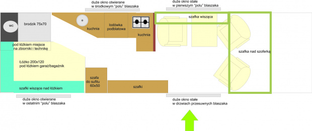

A tutaj mój nowy projekt wnętrza który będzie realizowany.
Na ok. 20 maja 18 mam potwierdzenie że oddaje gołe autko do kapitalki blach/lak. Odebrać mam do końca czerwca a potem lipiec i sierpień na budowę nowego wnętrza.
Taki rozkład już wcześniej chodził mi po głowie. Pojechałem na Kamper Szoł do Nadarzyna żeby pooglądać wnętrza - znalazłem jedno takie i bardzo mi przypasowało. Przekonałem się że poczucie przestrzeni bardzo wzrośnie przy takim układzie kuchni - z resztą chyba w 90 % nowych zabudów tak są umiejscowione kuchnie więc chyba ma to jakiś sens...
Nie mogę się już doczekać :szeroki_usmiech

1. łóżko idzie wzdłuż autka a w ostatnie pole blachy będzie włożone okno takie typowe kempingowe otwierane do góry zatem strona prawa auta odpada.
2. w łazience po lewej stronie auta nie planuję okna innego niż dachowe dla wentylacji a ściana wewnątrz łazienki ( ta która jest na "trzecim polu blaszaka" ) będzie zrobiona "na gładko". Co prawda przez chwilę myślałem żeby wykorzystać "poszerzacz" co dałoby wewnątrz swoistą wnękę / półkę ale cholera jak to potem pouszczelniać żeby woda nie leciała tam gdzie nie należy... U mnie woda zawsze stanowi kłopot nie tylko w aucie ale i w domu :-/ więc muszę opierać się o proste, mało skomplikowane kształty ...

A nogi nie będą Wam wisiały za łóżkiem :?:
wlodo - 2017-11-03, 16:58
Darek Szczecin pisał, że te poszerzenia maja być przyklejane. Wyobrażam sobie, że po wycięciu otworu i dopasowaniu matujemy, odtłuszczamy i kleimy. Możemy nitować, ale wtedy należało by punktowo przetłoczyć blachę aby łebki nitów się schowały i na zewnątrz było gładko (przetłaczamy przed wycięciem). Po montażu silikon na łączeniu, malowanko i mamy jak fabrycznie.
Co Ci to zmieni...
Robiąc łózko w poprzek powiększa się możliwość zabudowy, nie tracisz miejsca na ciąg komunikacyjny. Łóżko zabiera wtedy np.130 cm, pozostaje po 70 cm na obydwóch bokach na łazienkę i np. szafę, a pod łóżkiem powstaje bagażnik przez całą szerokość auta ! Montując łóżko na odpowiednie wysokości zyskujesz nawet b.duży bagażnik, a on się naprawdę przydaje. Nad łóżkiem potrzebujesz faktycznie tyle przestrzeni żeby spokojnie usiąść, reszta na bagażnik. Mi w takim układzie nawet dwa rowery się mieszczą, przemyśl to.
krzysztofCz - 2017-11-03, 17:33
Oni teraz mają łóżko w poprzek na całą szerokość i pod nim wiiieeelllkkkiii bagażnik :lol:

No właśnie od 2 lat używam ( dużo używam ) kampera w którym jest łóżko w poprzek. Oczywiście jest wysoko na tyle że pod spodem garaż ( może nie rzuciło ci się to w moim opisie ).
Przemyślałem to już wiele razy. Aby się upewnić ostatecznie pojechałem do Nadarzyna żeby naocznie przekonać się że kierunek moich przemyśleń jest wykonalny w rzeczywistości i jaką uzyskuje się przestrzeń wewnątrz.
Wiem co chcę i tak zrobię. Uważam też że kierunek zmian przyniesie mi więcej korzyści niż strat - jednak i za Twoje uwagi dziękuję bo lepiej się 5 razy więcej zastanawiac niż strzelić babola :spoko
KrzysztofCz - nogi sobie zapleciemy nawzajem i spadać nie będą :wyszczerzony: Z resztą taki skos na łóżku to dość powszechne rozwiązanie i mam nadzieję ( bo nie używałem takiego łóżka nigdy ) że będzie to i dla mnie dobre rozwiązanie.
xbartman - 2017-11-05, 16:40
Agat, na tym planie, który zamieściłeś jest brodzik 75/70 i łóżko szerokości 120cm. Ale coś chyba przewymiarowałeś, 190cm bez ścianki kibelka .Sprinter chyba nie jest taki szeroki?
KACPERKI 2 - 2017-11-05, 17:07
Owszem - nie jest to plan "co do milimetra". Brodzik ma 80x80 ale ( tak jak jest obecnie ) będzie wsunięty wgłąb ściany zewnętrznej o około 8 cm. Łóżko też nie musi mieć 120 bo może mieć 117 i to wyjdzie "w praniu". Ścianka ma 18mm. W praktyce będzie tak, że obsadzę brodzik i kibelek, zamontuję ścianę łazienki a pozostała część zostanie łóżkiem i czy będzie to 117 czy 115 czy 118 zm szerokości to nie robi mi to już większej różnicy. Ważne że długość łóżka będzie wynosiła 200 (lub o kilka więcej) centymetrów. :spoko
xbartman - 2017-11-05, 17:50
Wąsko to widzę :-/ . Powiem szczerze, że ten układ bardzo mi się podoba w kamperkach, tylko wydaje mi się, że w blaszaku to się zrobi zbyt ciasno. Może spróbuj to sobie jakoś zweryfikować w naturalnej wielkości. Jakoś w garażu ustawić na takiej szerokości jak masz w aucie, żeby sprawdzić czy w tych wymiarach nie będzie za ciasno.
CORONAVIRUS - 2017-11-05, 17:51
łóżko poniżej 120 cm to kiszka dla 2 osób , optymalnie 140 cm ale poniżej 120 to masochizm ...
Darek Szczecin - 2017-11-05, 17:59
Agat napisał/a:
. Wojtek, pamiętaj o wadzie sprintera jak projektujesz na nowo, buda strasznie się zwęża na górze. Wiem że jesteś świadomy, fotkę pstrykłem tak poglądowo, za kątownik robi drabina :mrgreen: . Poczekaj z demolką 3 tygodnie już powinienem montować poszerzacze. Wyrko wyjdzie mi minimum 204 cm. Ja też zrobiłem błąd z kiblo łazienką, na podłodze wychodziło super a w realu im wyżej tym węziej :spoko
KACPERKI 2 - 2017-11-05, 18:27
xbartman napisał/a:
No właśnie tak zrobiłem bo projekt kiełkuje u mnie już kilka miesięcy. W końcu dwa tygodnie tygodnie temu byłem w Nadarzynie przede wszystkim po to aby coś takiego zobaczyć na żywo - i udało się zobaczyć właśnie na blaszaku. Wiem co czynię - przynajmniej tak mi się wydaje :spoko
BIORCA napisał/a:
Obecnie mam szerokość 155 i jest baaaaaardzo dużo jak dla mnie W KAMPERZE bo w domu to oczywiście inna bajka.
Podszedłem do tego tak: typowa dwuosobowa rozkładana wersalka jakich wiele ma po rozłożeniu 120 cm. Odbyła się próba :wyszczerzony: jak to będzie i czy da się wyspać. W mojej ocenie będzie ok choć faktycznie schodzenie poniżej tych 120 na pewno będzie na minus - rację masz. Będzie trzeba szukać kompromisów - jak zawsze w budowie...

Wierzcie mi, że Wojtek wszystko przemyślał :lol: W wątku opisującym budowę teraźniejszego Jego kampera też było wiele krytycznych uwag, szczególnie dotyczących ogrzewania wody, a jednak wszystko hula tak jak trzeba. Z każdych Waszych uwag na pewno coś sobie weźmie.

KACPERKI 2 - 2018-01-06, 13:57
Ostatnich kilka tygodni to ciągłe rozmyślania co i jak zrobić żeby było dobrze.
Tym bardziej że czas remontu karoserii ( czyli co za tym idzie kompletnego rozebrania zabudowy ) zbliża się co raz bardziej.
Na sylwestrowym spotkaniu znowu popatrzyłem na inne auta i nie ukrywam że układ wnętrza Roberta K ( którym jestem zachwycony ) tylko potwierdził to czego właśnie oczekuję.
Taki układ jak na moim projekcie widziałem w Nadarzynie w aucie Balcampu ( Fiat Balcamp F610). Bardzo przypadł mi do gustu.
Auto Roberta K tylko podtrzymało moje przekonania...
Oczywiście problemem jest szerokość mercedesa mniejsza od trojaczków o te 15 cm. ale!
ileś tam pomiarów, siedzenia, gapienia i kombinacji no i przede wszystkim poszerzacze "Made by DarekSzczecin" pozwalają mi optymistycznie podejść do realizacji tego wariantu.
Sprawdziłem i uważam że to wyjdzie... Tak więc finalnie tak to ma wyglądać.
Termin realizacji - lipiec b.r.
CORONAVIRUS - 2018-01-06, 14:35
Czy to co narysowałeś jest proporcjonalne ? coś mi się nie zgadza z długością :)
Pozdrowienia dla pięknej połowicy :) ))))
KACPERKI 2 - 2018-01-06, 14:39
Szerokość jest dokładna. To było najważniejsze.
Zabudowa "paki" jest w skali natomiast przednia część auta nie. Nie musi być na moim projekcie.
Najważniejsze że tył mi "wyszedł" bo z tym był największy problem. Przód dokończę z tego co zostanie i jestem przekonany że będzie GIT.
Pozdrowienia przekazane - dziękuje :spoko
CORONAVIRUS - 2018-01-06, 14:46
Moim zdaniem tył po szerokości jest nierealny by było wygodnie , nie w sprinterze . Przy Twojej postórze nie szedł bym tą drogą , będziesz zawiedziony :(
KACPERKI 2 - 2018-01-06, 14:48
Wiem o czym mówisz. Też miałem takie obawy dlatego "z tą piękną połowicą" zrobiliśmy testy leżeniowe na szerokości 125 cm ( bo niemal tyle uzyskam ). Będzie ok. A jak nie to qrde zrobię następnego :szeroki_usmiech
p.s. no chyba że pewien rozmiar ;) się zwiększy ale to będzie słodka ciasnota 8-)
MisioKRAK - 2018-01-06, 14:55
Też nam się układ kampera RobertaK podoba ;)
A u Ciebie też mam wrażenie że coś centymetry się rozciągają i kurczą... :(
CORONAVIRUS - 2018-01-06, 14:57
Testy leżeniowe na tej szerokości z wejściem z boku i z tyłu to inna bajka , pomysl jeszcze zanim to tak poskładasz , w sprincie nie ma innej opcji jak poszerzenie boków by się też fajnispa a nie tylko leżało ...do bzykania to i 70 cm wystarczy , tez będzie git .
KACPERKI 2 - 2018-01-06, 15:00
Nie umiem tego dokładnie wyjaśnić ale wiem, że to co wymyśliłem to się zmieści.
Inną kwestią jest czy będzie mi z tym wygodnie - ale jestem dobrej myśli.
W moim projekcie (i przede wszystkich pomiarach w aucie ) kluczowym zagadnieniem była i jest szerokość i to ten wymiar o wszystkim decyduje. Długość... damy radę ;-)
Wiecie jak to jest - jak ugotujesz zupę to Tobie ona smakuje mimo że nie wszyscy mają taki smak...
A w moim przypadku jest tak ( niestety ) że jak się nie ma co się lubi to się lubi... co się ma :ok
KACPERKI 2 - 2018-01-06, 15:01
BIORCA napisał/a:
Poszerzacz przy łóżku będzie - nawet jest dorysowany
MisioKRAK - 2018-01-06, 15:12
Agat napisał/a:
Dlatego do wygody chce mieć Osiołka, ale na szybki wypad gdzie mogę dużo odpuścić mam nadzieję że kiedyś wybuduję sobie blaszaczka :D
Dodam że przez ponad 15lat z żoną w domu spaliśmy na łóżku które miało 115cm - da się ;)
KACPERKI 2 - 2018-01-06, 18:11
Balcamp zrobił też taki układ na sprinterze ( tyle że łazienką po drugiej stronie ). Sprawdziłem wymiary i wygląda na to że ten nowszy sprinter ma taką samą szerokość co starszy brat.
Do tego u mnie będzie poszerzenie tylnej części o 10 cm czego auto balcampu nie ma.
Czyli licząc że mam 175 cm + 10 cm wnęka okna ale liczona tylko po stronie łóżka + 10 cm poszerzenie to uzyskuję łączną szerokość 195 cm.
Licząc że 123 cm szerokości zajmie łóżko, 2 cm ściana między łóżkiem a łazienką to na łazienkę zostaje mi 70 cm.
Brodzik wsunę we wnękę do zewnętrznej ściany auta ( mam tak teraz i można bez problemu - sprawdzone ) to będę miał łazienkę o szerokości 65 cm ale również tym manewrem automatycznie zyskam kolejne 5 cm dla łóżka. Zatem łóżko będzie miało 128 cm a to już nie jest aż tak biednie...
Na tym zdjęciu widać wsunięcie brodzika we wnękę konstrukcyjną autka. Obecnie mam wsunięty około 7 cm względem ściany.
Biorąc pod uwagę że łazienka będzie miała 65 x 125 cm z czego brodzik 65 x 90 to powinno być wystarczająco przestrzeni abym nawet ja mógł w miarę swobodnie wziąć prysznic.
No tak sobie to kombinuję ale zapewne skończy się to tak, że jak już dostanę auto po remoncie i będzie znowu całkiem puste to zaczną się przymiarki. Zatem nie zarzekam się jak to się skończy ale zmierzam w takim kierunku jak na zdjęciach poniżej tyle że u mnie lustrzane odbicie. Oczywiście mówię o podobieństwie wyłącznie przedziału łóżko/łazienka bo dalej u mnie też inaczej.
Zdjęcia pobrane ze strony Balcamp.pl
MisioKRAK - 2018-01-06, 19:10
No ciekawe...będę kibicował i obserwował prace :)
CORONAVIRUS - 2018-01-06, 19:27
skośne ściany psują efekt , podstawa może być mała bo tam same stopy stoja ale w ramionach już walczysz ze ścianą , walczysz jak wstajesz z kibelka jak i w trakcie kąpieli , to są układy dla niskich i chudych osób , takie chińskie normy , nawet w trojaczkach gdzie ściany prawie w pionie podobne ustawienie sprawia ból dla oka przy naszych posturach a co dopiero z tym żyć ... na handel bym tak zrobił , dla siebie nigdy :(
Darek Szczecin - 2018-01-06, 20:01
Wojtek, projektując łazienkę w tylnej części pamiętaj że nadkole masz 107 cm od tylnych drzwi. Na nadkolu z tego co widzę będzie umywalka u ciebie. Pamiętaj żeby zostawić dostęp do tylnego światła w razie jak żarówkę trzeba będzie wymienić. Poszerzenie dał bym też po stronie łazienki, żeby jakoś to wyglądało od tyłu, ono jednak trochę wystaje. Jeśli obawiasz się zabawy z uszczelnieniem łazienki z taką wklęsłością, to proponuję, 1. zrobić tam półeczki na łazienkowe akcesoria, a zamykanie zrobić roletkowe, 2. nie wycinać blachy pod poszerzaczem, przykleić go i zrobić taki zewnętrzny boks otwierany od zewnątrz na różne akcesoria ( da się to zrobić spokojnie)
KACPERKI 2 - 2018-01-06, 20:22
Z tym poszerzeniem na obie strony to wiem że masz rację ale broniłem się przed takim pomysłem ze względu na uszczelnienia ściany we wnęce. Ale masz rację - trzeba to zrobić choćby miało to wkur...ić przy robocie parę razy. :szeroki_usmiech Takie szafki we wnęce będą super.
Tak więc zamawiam u Ciebie oba poszerzenia :spoko
Z wymiarem nadkola sprawdzałem dziś. Brodzik będzie wkomponowany z nadkolem ( połączony) a ściślej mówiąc to nadkole będzie w brodziku. A umywalka to jeszcze nie wiem. Chciałbym bo na dziś ewidentnie mi jej brakuje w łazience ( niewygodnie się golić w kuchni :-/ ) ale jeszcze zobaczymy jak mi ona wyjdzie.
MisioKRAK - 2018-01-06, 20:32
Mi się nigdy nie podobały ale jak by miało nie być umywalki to może taka jak na zdjęciach - składana nad toaletą?
Ciekawy też pomysł na schowek zewnętrzny z poszerzenia - na kable, na rurki, i inne przydasie...a jak poszalejesz to półki w łazience też fajna sprawa :)
Darek Szczecin - 2018-01-06, 21:48
Tak teraz to wymyśliłem, poszerzacz lewy można zrobić 2 x dłuższy ( tylko do wersji sprintera max) tą dodatkową przestrzeń można wykorzystać jako bagażnik na rzeczy których nie chcemy mieć w środku (np podłoga pod przedsionek, markizę itd) lub jako dodatkowy zbiornik wody ( około 80l ), latem nagrzeje się sama. Tak knuję sobie. Nowej formy nie będzie trzeba robić, ponieważ sklei się dwa lewe poszerzacze. Chyba tak zrobię, w wydaniu bagażnik. :spoko
MisioKRAK - 2018-01-06, 22:06
Brawo TY !!
A takie zapytanie... czy przesuwane drzwi nie będą haczyły o te poszerzania?
Darek Szczecin - 2018-01-06, 22:24
MisioKRAK napisał/a:
Brawo TY !!
w wersji max nie ma mowy drzwi przesuwane tam nie dochodzą, a lewa strona to już wiadomo, drzwi brak można się rozwinąć :szeroki_usmiech
MisioKRAK - 2018-01-06, 22:30
A Agat nie chciał poszerzać łóżka - jakoś myślałem że całe...a to tylko kawałek?
No cóż...myślałem inaczej... :(
No to może jednak łóżko po lewej stronie auta by można było poszerzyć całość łóżka?
Darek Szczecin - 2018-01-06, 23:11
Sprintera max można poszerzyć z prawej strony na odcinku 1800mm to jest graniczny wymiar do miejsce gdzie dochodzą drzwi przesuwne. Można też ograniczyć przesuwanie drzwi wtedy możemy dalej poszerzać. Strona lewa to już jest lepiej, w moim przypadku mogę poszerzyć na odcinku 2900mm. Agat zadecyduje co jest dla niego dobre. :spoko
KACPERKI 2 - 2018-01-07, 08:24
Darek Szczecin napisał/a:
Agat już dawno temu w pierwszej i drugiej szkole jaką kończył po podstawówce dowiedział się dokładnie, że nie wolno wycinać konstrukcji nośnej karoserii.
Robiąc "podwójne poszerzenie" po drodze jest słupek więc dla mnie sprawa jasna.
Biorca ostatnio uświadomił mnie że Iveco jest na ramie więc tam byłoby to możliwe ale sprinter to samonośna buda więc lipa.
Dlatego dla mnie poszerzenia inne niż między słupkami nie wchodzą w grę. A poszerzenie łóżka na długości 130 cm począwszy około 20 cm od tylnej ściany powoduje że w moim projektowanym układzie tułów ( czyli najszersza część ciała ) będzie miała poszerzenie a nogi? Nogi to się zmieeeeeeeeszczą :wyszczerzony:
