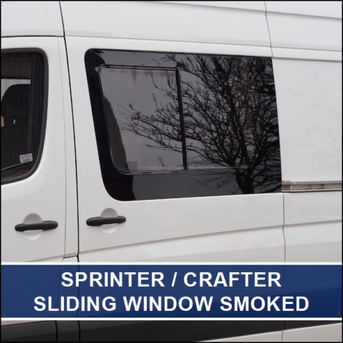

okna
Ponieważ zależy mi, żeby kamper był jak najbardziej tajniacki, mysłałem o standardowych oknach z busa w drzwiach przesuwnych i po ich przeciwnej stronie (można nawet trafić takie fabryczne wersje na rynku, na wypasie z lufcikami). Jesli chodzi o oświetlenie "sypialni" to zastosowałbym świetlik w dachu. Choć fajnie by było jednak mieć też jakis widok siedząc przy stole, dlatego być może za przesuwnymi drzwiami zastosowałbym jeszcze takie wklejane okno na pewnej długości, chyba, że nie warto ze względu na izolację termiczną?

Elektryczności - jak mówiłem - na razie nie będzie, oświetlenie z bateryjnych lampek ledowych i tyle. Ogrzewanie - na razie - będzie jedynie z piecyka. Woda - na razie - będzie z pompką ręczną, pod umywalką będą dwa kanistry na brudną i czystą. Okna nie będą kempingowe tylko takie semi-oryginalne, również z powodu że kamper ma być tajniacki, można kupić wklejane z otwieranym elementem, do sprintera (na którym pewnie się skończy) wyglądają np. tak:
Co prawda właściwości izolacyjne są pewnie gorsze niż w takich typowych kamperowych oknach, ale za to można je otwierać w czasie jazdy... Pewnie z prawej strony trzeba będzie wkleić nieco więcej okna, żeby ci siedzący na podwojnej kanapie też coś widzieli...
