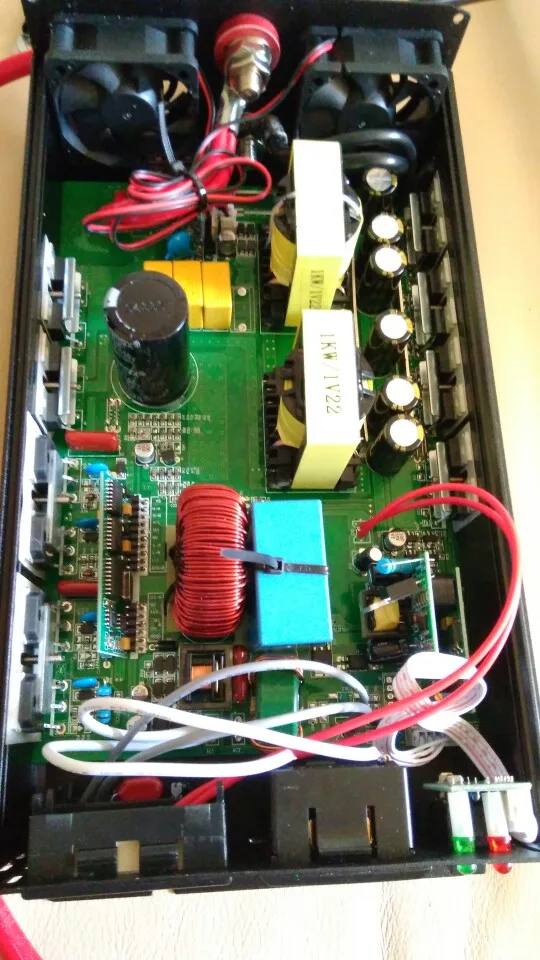

Co do przedmiotu dyskusji: dymiło i śmierdzi, bo coś się przegrzało. Pytanie tylko co? Na to można odpowiedzieć otwierając i oglądając przetwornicę. Prawdopodobnie będzie widać gołym okiem, co jest nadtopione.
Pamiętajcie, że wszystkie straty przetwornicy idą w ciepło - te 3A prądu jałowego powoduje wytworzenie się 36W ciepła. 36W to nie jest mało (zobacz, jak rozgrzewa się żarówka 20W), i to ciepło trzeba jakoś odprowadzić. Może być kiepski radiator, odklejenie/odkręcenie elementu od radiatora, mogą być kiepskie luty... no tutaj trudno zgadywać, lepiej zajrzeć.

Nie wytrzymałem i rozebrałem, kupa wybuchniętych kondxiorów się wysypało, kabelki razem z izolacją mają 5 mm a my takie spawarkowe do akku ciągniemy, jak ktoś mądry chce do wyślę zwłoki do autopsji, jeśli się nikt nie zgłosi wywalam

Do kazdego zacisku masz z tego co widze Po 4 przewody kazdy moze przyjac 40A czyli razem 160A

Darek Szczecin - 2017-12-04, 20:59
Potrzebny patolog od przetwornic :mrgreen: popatrzyłem na truchło od środka, kurde cieniutkie tam wszystko, tej mocy co jest na naklejce nie widać, zresztą naklejka od wzrostu temperatury też odpadła

Darek Szczecin napisał/a:
Moge zerknac z tym ze nie wyglada to dobrze jak bedzie ci sie chcialo podeslac

. Broń Boże naprawiać , to śmietnik, chodzi o to żeby ustrzec innych i sprawdzić czemu zaczęła dymić, naśmiszniejsze jest to że ona działa nadal :spoko . Opalarkę 1800w właśnie odpaliłem i nie dymi, trochę śmierdzi tylko :ok

Tak dla porównania zrobiłem fotki poleglej Volt sinus 2000/4000 i Volt Power Sinus 3000/9000. Różnica znaczna jeśli chodzi o przekroje przewodów i wielkość trafa.

Socale - 2017-12-11, 20:28
rozkręciłem tę przetwornicę
Darek, napisz mi oznaczenie na płytce pod elementem oraz na samym elemencie. Chodzi o ten brązowy/ciemnoczerwony kondensator na foto pod niebieskimi kabelkami, tuż obok elektrolitu 450/470.
Może uda ci się foto ostre makro zrobić.
Chciałbym wyleczyć przetwornicę co mi przysłałeś, ona jeszcze żyje ale nadal nie mam jednoznacznej przyczyny, przypuszczenia pisałem Ci na PW i chciałbym ich dowieść.

Darek Szczecin - 2017-12-11, 20:53
Na płytce nic nie widać, jak będzie trzeba to rozmonujemy ją tak żeby było widać. W tej przetwornicy tranzystory przymocowane do obudowy i na całą obudowę oddają ciepło, w Volcie (parę postów wyżej foto) ciepło rozpraszane tylko przez dwa radiatory wewnętrzne. Tą sztukę trzeba bęcie montować na słupkach, od spodu też jest żebrowana

Socale - 2017-12-11, 21:42
Nie, nie lepiej nie.
To jak masz go jeszcze rozbabranego to zerknij czy jest na nim 106J lub cokolwiek 106 pomiędzy innymi cechami.
Jak nie dojdę sam, to puszczę temat na Elektrodzie.
Darek Szczecin - 2017-12-11, 21:47
Socale napisał/a:
. Nie ma nic tylko to CBB 22 które widać na foto, może jest coś pod tym białym glutem który zlepia go z mniejszym elementem
Socale - 2017-12-11, 21:56
Ok, ten symbol też się przyda.
Nic nie dłub.
Darek Szczecin - 2017-12-11, 22:06
Socale napisał/a:
Nic nie dłub.
. Mogę ci tą wrzucić w paczkę, jak już tak walczysz, ja na razie jej i tak nie montuje, poczekam aż Bronek coś zakopci :szeroki_usmiech

Co stwierdziliśmy (oba Darki)... kultura jej pracy jest nieporównywalnie przynajmniej dla mnie większa Ale ja prównuję do Volta 1500/3000.
Ciszej, chłodniej i kulturalniej, do tego panel info-sterujący.
Volt na 1000cu wat grzał się, rzęził i jakby szybciej wyczerpywał ten sam akumulator, zaczynał piszczeć po kilkunastu minutach.
Nie bardzo to rozumiem. Ten sam akumulator niby przez tego piszczącego Volta uznałem, że czas jego mija. A tu odżył?
Oczywiście nie wiemy jak z trwałością? To się okaże.
