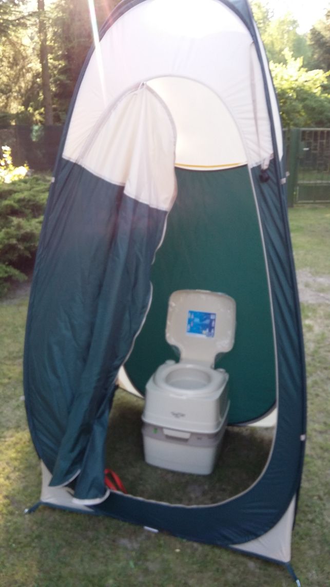

Mój też nie ma kibelka albo ma albo nie ma - zależy czy go wstawię czy wyjmę (w środku , na zewnątrz ).
Dlatego aby się nikt nie czepiał to nie nazywam go kamperem tylko samochodem turystycznym.
Tylko na kempingach nie rozumieją i liczą jak za kampera.
