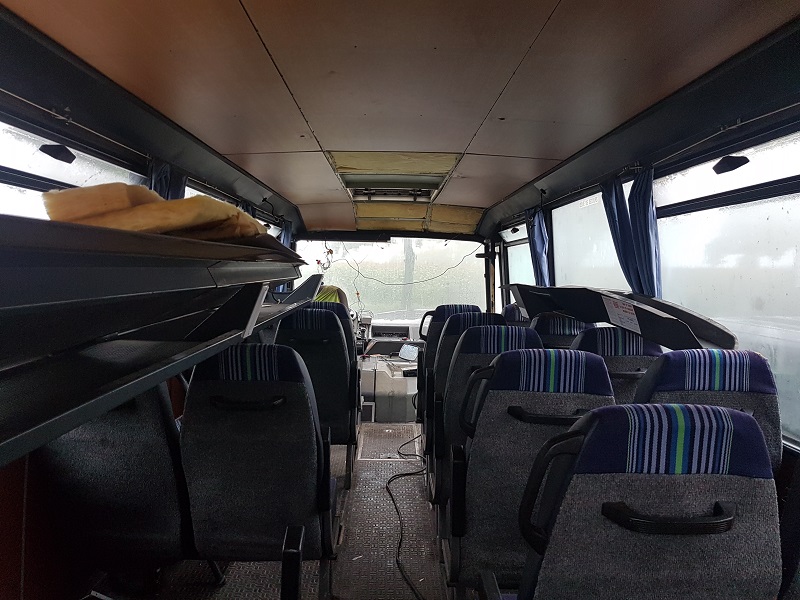

poniżej dwa zdjęcia, jedno na którym widać wykonanie i zabezpieczenie oryginalne dachu, Fabrycznie wyłożony wełną 5cm.
Zdemontowałem częściowo sufit celem znalezenia przecieku, winna listwa łącząca blaszane poszycie dachu z laminatowym fragmentem dachu.
Drugie zdjęcie wnętrze z zdemontowanymi półkami.

Ten dach to raczej musisz cały rozebrać, pozostawienie niezabezpieczonej wełny będzie skutkowało jej zawilgoceniem i grzybkami. Okna podwójne może by się dało zrobić z tych co masz. Dorabiał mi szklarz nowe szyby podwójne w miejsce pojedyńczych w domu. Myślę, że w samochodzie przyklejenie aluminiowej ramki i drugiej szyby nie będzie problemem, a szyby które są niepotrzebne tak samo tylko z czarnym szkłem żeby nie było widać ocieplenia.
