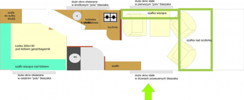

Plan na zabudowę jak poniżej
Pomysł podobny jak na tym zdjeciu
Myślałem jeszcze o stole wysuwany z bagażnika. Jak myślicie, sprawdzi się taki pomysł?
Cały czas zastanawiam się jak rozwiązać sprawę ogrzewania. Gazowe czy webasto?
Z góry dziękuje za wszystkie wskazówki i proszę o wytykanie palcami wszystkich błędów. :lol:

Gdzie na planie kibel ?
Kuba_Free - 2018-01-04, 00:23
Zastanawiałem się nad tym ale po przemyśleniu stwierdziłem, że nie chcę przekombinować. To pierwszy kamper więc na kibel przyjdzie jeszcze pora :)
Poza tym często będziemy odwiedzać kempingi, co za tym idzie toaleta i prysznic nie są aż tak potrzebne.

To ja może podniosę dwie sprawy merytoryczne:
1) W sprinterze trudno jest zmieścić łóżko w poprzek, jest trochę zbyt wąski. Można dać łóżko wzdłuż, a na końcu zmieścić jeszcze (za kołami) wygospodarować miejsce na normalną łazienkę:
2) Moderacja tematów w tym dziale jest na wniosek autora tematu.
KACPERKI 2 - 2018-01-04, 13:06
Dokładnie taki projekt jak Koder pokazał mam u siebie w planie do realizacji w najbliższym czasie. Tyle że na sprinterze max takim jak Twój czy Darka Szczecin.
Mam też w głowie jeszcze jeden projekt gdzie jest znacznie wygodniejsze łóżko ale ta koncepcja jeszcze nie jest do końca przetrawiona ;-)

Kuba_Free - 2018-01-06, 19:31
Kilka rzeczy udało się zrobić. Podłoga oszlifowana z rdzy i zapodkładowana w kazdym miejscu - włącznie z miejscami pod fotelami kierowcy i pasażera. Jedno nadkole ocieplone, zostało jeszcze drugie.
Jakiego kleju używaliście do przyklejenia alufoxa?
Zrobiona też konstrukcja podłogi i docięta wiekszość styroduru. Trzeba to jeszcze przykleić do podłogi. Na to w miejscach łączenia styroduru i drewnianych słupków pójdzie taśma aluminiowa a w szpary pianka izolacyjna. Całość przykryję sklejkę. Zastanawiam się czy pod sklejkę dać jeszcze srebrną folię izolacyjną. Jak myślicie? Na sklejkę finalnie planuję dać jeszcze panele.
Teraz trochę zdjęć.
KACPERKI 2 - 2018-01-06, 19:43
Kuba_Free napisał/a:
Każda izolacja podłogi na wagę zło... ciepłych stóp. Jak możesz to dawaj!.
Zastanawia mnie coś innego a mianowicie ile masz wzrostu?
Te nasze dziadoskie sprintery są niskie. Z taką warstwą jak dajesz wysokość w środku jaką uzyskasz szacuję na max 178 cm - a to bardzo mało...
Kuba_Free - 2018-01-06, 19:45
mam 176 więc będzie na styk...
KACPERKI 2 - 2018-01-06, 19:47
To ok - dasz radę. Sugerowałbym warstwę alufoxa - cienka ale swoje robi. Wydaje mi się że możesz już pod panele...

maszakow - 2018-01-17, 23:14
Witam krajana i życzę powodzenia.
Łóżko w poprzek na wysokości nadkoli będzie miało 174 cm długości. Jak nie jesteś wyższy to styknie - położysz się lekko pod kątem i przeżyjesz. możesz przemyśłeć brak "tapicerki" na tej wyskokości i dobrą izolację po blasze to parę cm zyskasz. Względnie wytłoczenia na zewnątrz ale to już ... służasza zabawa.
CO do kibla - kup przenośną toaletę 12l i schowaj do szafki - za 200PLN masz spokój z docinkami na forum :P NA doraźne pilne potrzeby wystarczy na parę dni.
SPojrzę dokładnie na plany to jeszcze może coś mi w oko wpadnie :)
maszakow - 2018-01-17, 23:35
Łóżko wzdłuż 130x200 - przemyśl czy nie warto go zrobić podnoszonego do pionu.
a) Ściany lewej i tak nie zabudowujesz - będzie pusta.
b) Nadkola to ok 40cm wyskoości + wysokośc łóżka 130 - dasz radę podnieść i zmieścisz się na wysokość (185cm)
130 cm to i tak dość szeroko - wersalki mają 120 i da się wyspać we dwójke :) możesz je nawet zwężyć.
c) Zyskujesz SPORĄ przestrzeń do życia za dnia - względnie do transportu rowerów, motorka, desek, nart,itp - a ta w kamperze jest nieoceniona.
d) kibelek przenośny - w tym ukłądzie mógłbyś zmieścić po prawej stronie pod łóżkiem w tylnej części auta. jak śpisz nie korzystasz... co prawda jak leżysz w deszczowy dzień to też nie skorzystasz niestety tu minus tego rozwiązania ... ale... kamper na blaszaku to sztuka kompromisów :)
e) nie dawaj paneli na sklejkę - puchną. Ktoś dawno temu o tym pisał.

Spax - 2018-01-23, 15:10
Fajne rozwiązanie ze zdjęcia z wyjeżdżającym stołem spod łóżka
A może takie rozwiązanie (brak proporcji) :diabelski_usmiech
Siedzisko skrócone. Szafka z lodówką szufladową jak do tirów. Mała butla na gaz, lub kuchenka na kartusze. Takiej 3 kg nie wypaliliśmy nigdy do końca (tylko gotowanie).
Poddam jeszcze pod dyskusję kibel ekologiczny. U nas dość kontrowersyjny temat :szeroki_usmiech »»» https://campofant.com/trockentoilette-wohnmobil/
