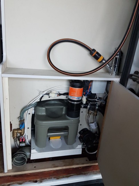

vIrek - 2018-01-18, 14:49
Mam, polecałem i nadal polecam.
Były początkowo problemy z "ciężkim" obracaniem się gumowego wirnika pompy, ale po wyregulowaniu jest OK.
Od czasu zamontowania, nie wyciągam kasety w trakcie sezonu, pompuję do 5l pojemnika po płynie, który szczelnie zakręcony mogę wygodnie opróżnić np. w WC stacji paliw.
Instalację mam na pilota dwukanałowego, na jednym kanale jest załączanie pompy, a na drugim mam pięciosekundowe przepłukiwanie wylotu czystą wodą.
Ja mam zainstalowaną pionowo pompę bo tak było mi wygodnie, ale wykorzystując oryginalne kolanko, myślę że bez problemu można by zrobić w poziomie (tak, żeby zmieściło się u Ciebie Bronek).

vIrek - 2018-01-18, 16:48
Mam taką:
http://allegro.pl/macerat...6204651845.html
Ma noże, zasysa na sucho.
Tak jak pisałem po pewnym czasie użytkowania wymagała regulacji (myślę, że było to spowodowane niewielkim "spuchnięciem" gumowego wirnika pod wpływem chemikaliów).
janusz - 2018-01-18, 17:49
vIrek,
Zamontowana jest do kasety?
Bronek - 2018-01-18, 18:10
No gdzieścsą zdjęcia ... znajdę.
Sle pionowo, ma miejsce "do góry"
