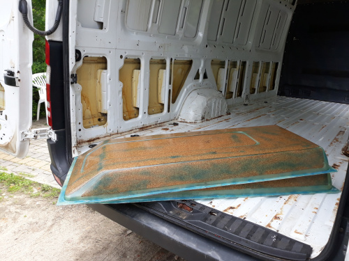

No to zaczynam nową przygodę. Nie będę dużo pisał ale postaram się wrzucać po kilka zdjeć.
Założenie: auto ma być gotowe nie później niż do końca sierpnia.
Oto zakupiony dziś materiał do przeróbki. Odbiór w piątek a od następnego tygodnia serwis - później budowanie.

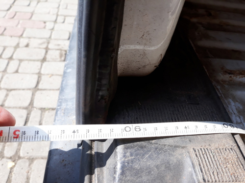

KACPERKI 2 - 2018-06-22, 20:18
orys napisał/a:
od grodzi do drzwi tylnych jest 4.7 metra...
Owszem ale to mierzone jest na wysokości około 1m od podłogi bo ściana nie jest płaska i pionowa.
ale...
jak się wyjmie ścianę to od podstawy foteli do samych drzwi ( mierząc po podłodze ) będzie 5 m z kawałkiem. Mierzyłem na szybko więc mogę się mylić - ale jak wyjmę ścianę to pomierzę wszystko i napiszę.

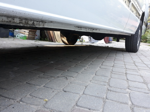

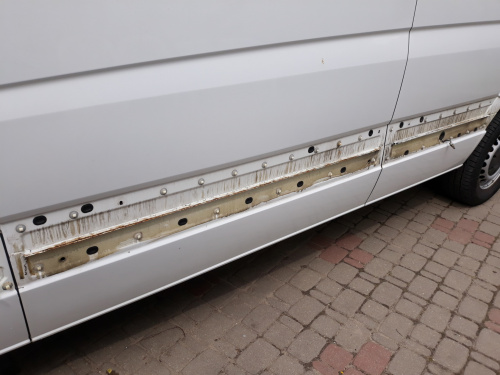

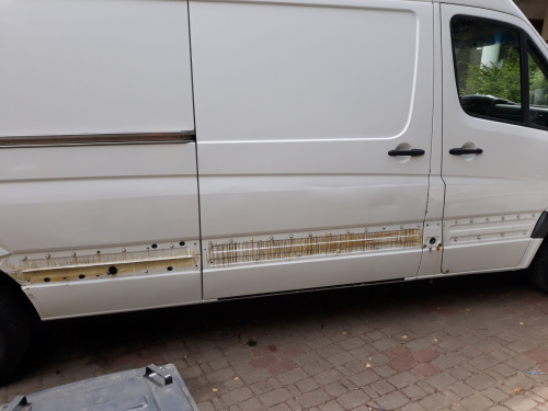

We wtorek na tydzień jedziemy do lakiernika usunąć ogniska rudej. Dużo nie ma ale ma być git.
Dopiero potem wycinanie szyb miejsc na szyby i na Darko-poszerzacze :szeroki_usmiech

No to tak.
Po pierwsze długość.
Tak jak wspomniałem - na zdjęciu widać długość po podłodze od ściany grodziowej do samych drzwi - bo do drzwi nas interesuje. Długość wynosi 4,85 m . Jak wywalę ścianę grodziową to do podstawy foteli będzie + 15 cm czyli łącznie 5m. Z szoferką w której przecież mamy obracane fotele i która wchodzi w skład powierzchni użytkowej - będzie około 6m. Uważam że to "dość dużo" jak na blaszankę. :szeroki_usmiech

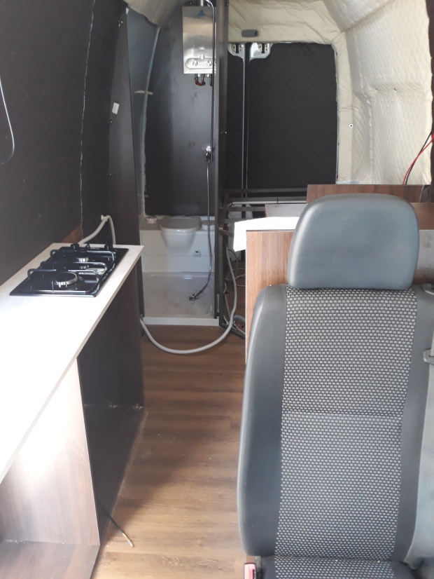

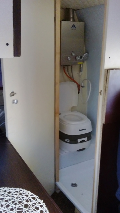

KACPERKI 2 - 2018-06-27, 15:04
Układ będzie taki jak planowany w przebudowie poprzedniego - łóżko wzdłuż a łazienka w lewym tylnym rogu.

Pokazałeś kibelek z drzwiczki z boku. Wiem, że już masz kupiony ale nie lepiej jest wstawić z rewizja z tyłu? Nie musisz dziurawic boku. Ale ty już pewnie masz to przemyślane jak ciebie znam... :wyszczerzony:

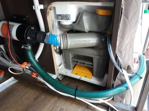

Mam taką nadzieję. Kuchnia u układzie "L" za ławką pasażerów. Po zastosowaniu patentu z podnoszonym stolikiem i uzyskaniem układu litery "C" lub jak ktoś woli "U" szacuję uzyskać mniej więcej 2,5 do 3mb blatu roboczego.
KASZUB napisał/a:
Nie muszę dziurawić boku - mogę wyjmować kasetę przez bagażnik pod łóżkiem. Ale ja i tak idę w kierunku niewyciągania kasety wogóle. Tak wolę... 8-)

No to tak...
Zrobione wszystko że sika, grzeje i wodą leje.
gotowe: ocieplenie, tapicerki, podłoga, wszystkie meble, instalacja wodna i grzewcza, fotele z przodu, fotele z tyłu, markiza, solar, antenaTV, TV nowy już wisi i gra, w kuchni już lodówka, zlew i woda działa.
Dziś byłem na SKP w celu zmiany na kemp/spec i z 3 na 4 osoby. Wynik badania pozytywny. Teraz do WK z kwitami.
Pozostało do zrobienia: generalnie całe oświetlenie wnętrza, fronty do szafek, jedna szafka górna do zrobienia, podłączyć ładowanie aku pokładowego z alternatora, podwiesić zbiornik szarej i... wkładać talerze firanki i pierdółki...
Chciałbym do końca tygodnia mieć skończone wszystko i czekać tylko na wykonanie frontów do szafek ( około tygodnia od zamówienia )
zdjęcia dam póki co tylko takie - całość fotograficzną zrobię za tydzień :spoko

Z ciekawostek zastosowałem pompę z maceratorem na stałe wpiętą w kasetę ale w taki sposób że można szybko ( awaryjnie ) wrócić do stanu początkowego czyli klasycznego wyjmowania kasety. Mam też prysznic zewnętrzny z tyłu z ciepłą wodą tak jak w prysznicu w środku. Markiza dł 3,8 x wysuw 3 mb z napędem elektrycznym.

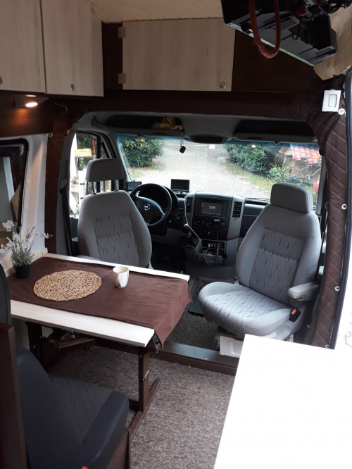

Teraz zdjęcia:
Tak było na początku:
Tak to wygląda na dziś.

A ja tylko z jednym pytaniem- Gdzie jest zlew?
KACPERKI 2 - 2018-08-15, 14:43
mmbu napisał/a:
Gdzie jest zlew?
tu...

Dziś wreszcie trochę czasu i chęci co zaowocowało wykonaniem zdjęć.
Bardzo mnie cieszy że auto udało się doprowadzić do idealnego stanu technicznego.

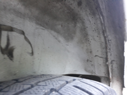

Z mechaniki dużo nie było - jedna końcówka kierownicza i nic więcej ( auto kupione sporo drożej niż podobne oferty na rynku i "z dobrych rąk" co zaprocentowało ). Dodatkowo wymieniłem tarcze i klocki z przodu na Brembo, przewody hamulcowe elastyczne i do tego płyn. Oczywiście oleje ale to przecież norma...
Udało się blacharsko uzyskać stan bardzo dobry co w sprinterach jak wiadomo łatwe nie jest. Na chwilę obecną nie znajduję na nim ani jednego ogniska korozji.
Poniższe zdjęcia newralgicznych dla korozji miejsc przedstawiają jak sprinterek ma się blacharsko.

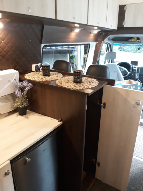

Przechowywanie- szafki wiszące 7 szt. Szafki dolne jak na zdjęciu. Super wyszła szafa z wieszakami ( pomiędzy kuchnią a ławką 2 rzędu siedzeń) która pełni również funkcję barku/pomocnika bo jest niska. Szafa ogrzewana aby zima schła odzież. W szafie uchwyt na parasole. Dodatkowo ogromny schowek pod ławką drugiego rzędu siedzeń.

Agat, czy możesz mi zmierzyć jedną odległość u siebie? A mianowicie jaka jest odległość między progiem za fotelem kierowcy/pasażera a końcem drugiego rzędu siedzeń? No i jaki jest wymiar stolika? Dzięki! :pifko
KACPERKI 2 - 2019-03-27, 17:54
Hej.
Sorki- dopiero zobaczyłem :spoko
Wymiary stolika: 95 x 70
Odległość jaką zaznaczyłeś na zdjęciu mam 165 cm. Ale jeśli chodzi o spanie to po odwróceniu foteli przednich tyłem do kierunku jazdy uzyskuje się spanie 195 x 120 cm :spoko

Czy nie ma przeciwwskazań, żeby piecyk gazowy był w kabinie prysznicowej? Nic mu się nie stanie?
KACPERKI 2 - 2019-03-28, 06:42
Jeśli troszkę czytałeś mój opis pierwszej budowy to zapewne pamiętasz jak gremialnie wróżono mi i moim bliskim szybką śmierć i że zostaniemy odnalezieni gdzieś martwi na parkingu... :spoko
Jednak jakoś tak się nie stało ( i nie stanie z tego powodu ) bo przy wróżbach zapomniano że
1. to jest piec z kominem zatem spaliny out ;-)
2. czas pracy palnika to KILKA RAZY po KILKANAŚCIE SEKUND i dodatkowo TYLKO W CZASIE KĄPIELI. Owszem - gdy zmywam w kuchni to piec również pracuje ale i tak spaliny na zewnątrz, wentylacja łazienki jest bo jest a piec jest w łazience a ja poza nią...
Ale wracając wprost do Twojego pytania.
Moim zdaniem piecyk MUSI być w kabinie prysznicowej.
Aby korzystanie z niego było ekonomicznie uzasadnione ( chodzi oczywiście o ilość traconej wody ) trzeba mieć możliwość regulacji temperatury "pod ręką" w czasie kąpieli. Nie polecam ustawiać w piecu np. 50 st. a później "dopuszczać" zimnej bo to ustawianie trwa a woda leci... Po drugie im bliżej od pieca do słuchawki prysznicowej tym mniejsza bezwładność i straty wody.
Najlepiej jest ustawić temperaturę na komfortową ( u mnie ok. 35 st ) i wówczas korzystać z prysznica.
Piecyk troszkę "faluje" jeśli chodzi o temperaturę. Amplituda wynosi ok. +/- 2 st. Czyli w czasie kąpieli mam zakres powiedzmy od 34 do 37 st. Pozwala to korzystać z wody bez potrzeby jej regulacji ale jest różnica dla pieca i wymaga korekty gdy zmienia się temperatura wody w zbiornikach a ta bywa różna gdy :
a) zalejesz bardzo zimnej wody w zbiorniki
b) w czasie gorącego lata lub przy niskich temperaturach
lub gdy po prostu chcesz się "wygrzać" lub "schłodzić" pod prysznicem ;-)
Dlatego ja uważam, że piecyk musi być w łazience i do tego tam gdzie się kąpiesz.
Co do tego czy mu coś szkodzi?
Oba zamontowałem tak:
W żadnym nie odnotowałem jakichkolwiek oznak nieprawidłowej pracy.Często są zachlapane wodą w czasie kąpieli i nie robi to na nich żadnego wrażenia. Po kąpieli nie wycieram.

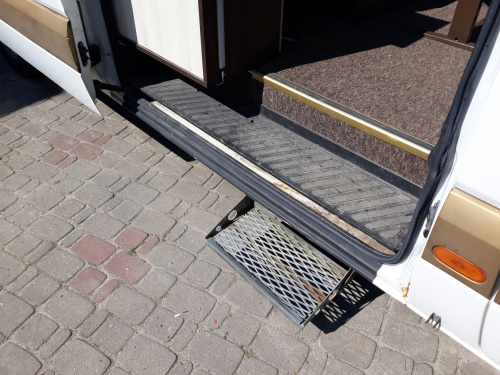

A uzupełniając dodałem dwie rzeczy:
Stopień wejściowy
Coś co mi osobiście jest dość potrzebne - kostkarka do lodu. Kupiłem najmniejszą możliwą z agregatem o mocy 90W, 6 kostek jednorazowo co 10 min. Działa ( co ważne startuje ) z przetwornicy Techtron 300W pełny sinus która obsługuje u mnie lodówkę kompresorową. Solar 270W obsługuje to spokojnie przy takim słońcu i porze roku jak dziś.
Niestety kostkarka jednocześnie z lodówką już nie wystartuje...
Ale w 2h napełnia mi mój pojemnik na lód który mam w zamrażarce a przez ten czas lodówka może pozostawać wyłączona.
Cieszy mnie ten zakup bo ostatnio w Bułgarii Świstak ratował moje lodowe braki - dobrze że tam był :spoko

Kuchnia - wyszła jak dla mnie rewelacyjnie - świetnie się tam pracuje. Kuchenka gazowa z zapalarką i zabezpieczeniem przeciwypływowym gazu. Lodówka domowa na 230 v.
