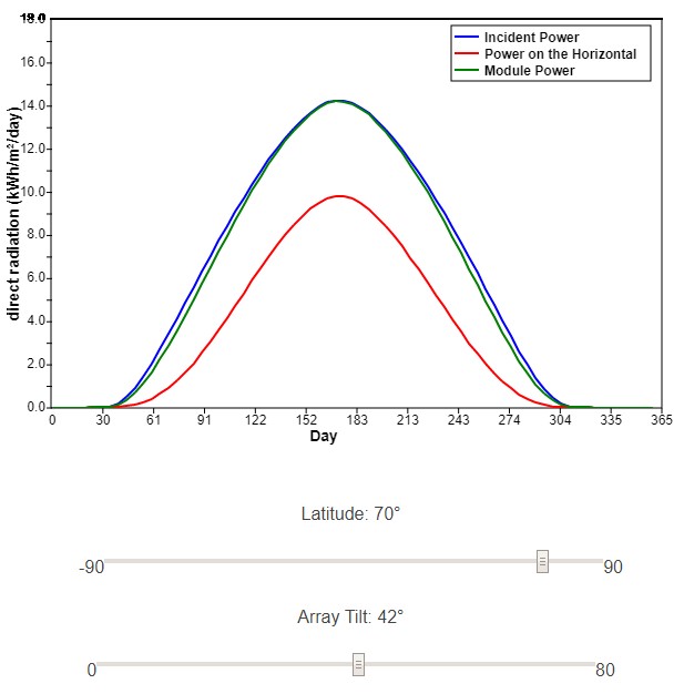

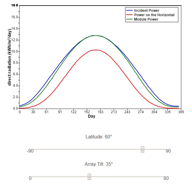

Czy warto? Dla mnie warto, ale należy nadmienić że największy zysk jest w godzinach wieczornych i rannych ...i trzeba by się do tego słońca odwracać... Płaskim wszystko jedno.
Ale kilka przykładów przedstawionych w rozliczeniu dziennym. Co prawda jest mniej ekspresyjne, ale myślę że bardziej z sensem niż chwilowe piki.
Poza sytuacjami ekstremalnymi kiedy od kilku dni leje, prundu brak..
i właśnie wyszło słońce.
i tak... czerwona linia - panele na płasko
niebieska linia - natężenie słońca maksymalne
zielona linia - panel nachylony, obracający sie w osi pionowej do słońca
w połowie Chorwacji
Warszawa
Olso/północna Szkocja
Nordkapp
Należy pamiętać ze dane powyższe uwzględniają podążanie solara za słońcem, co w praktyce jest trudne w ujęciu całodniowym. (tylko takie źródło znalazłem)
Udowadniają jednakże, że jeśli ktoś jedzie na wakacje do Chorwacji
to zysk jest nie wart zachodu
ale jednocześnie należy pamiętać ze nawet w warszawie pod koniec lutego przy odrobinie starania można uzyskać dwa razy więcej kWh A na północy to czasem mieć a nie mieć...
Wiec moim zdaniem wniosek następujący - jeśli ktoś przewiduje intensywne korzystanie z kampera cały rok, lub korzystanie z niego w miejscach/porach/sytuacjach szczególnych- to warto mieć taką możliwość... ale na wakacje na południu Europy podnoszenie może przynieść więcej szkody niż pożytku.
Konstruktywne uwagi mile widziane.
