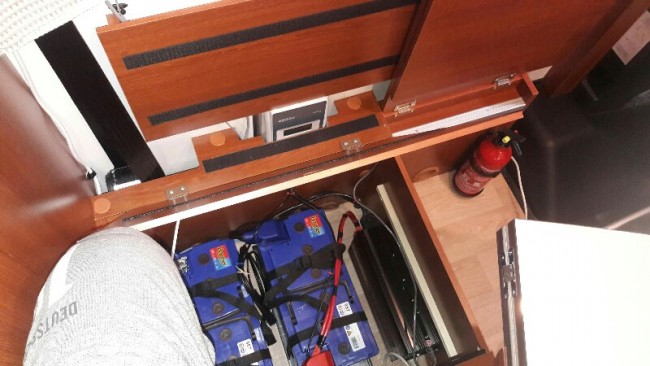

Proszę o pomoc i radę bardziej zaawansowanych elektrotechnicznie kolegów. Sprawa dotyczy kamperka fabrycznie nowego. Problem w skrócie polega na zbyt szybkim rozładowywaniu się akumulatorów zabudowy. Nawet po podłączeniu do sieci 230V na kilka dni po odłączeniu od niej napięcie na akumulatorach zabudowy stopniowo spada, nawet przy wyłączonym głównym wyłączniku 12V na panelu i wyłączonych innych odbiornikach. Po kilku dniach osiąga ok 12,2 – 12,4 V bez obciążenia a po obciążeniu potrafi dosyć szybko obniżyć się do około 10,8 V.
W trasie (wcale nie krótkiej – po kilkaset km dziennie) przy normalnym użytkowaniu oświetlenia (bez ekstrawagancji) energii starczyło na dwie noce.
Akumulator rozruchowy działa poprawnie napięcie nie spada na nim poniżej 13,6 V (bez obciążenia)
Kilka szczegółów technicznych jak wygląda instalacja
• 2 podłączone równolegle akumulatory AGM 95 Ah (niestety różnych producentów i różnym wieku ale „teoretycznie nowe” jeden fabryczny, drugi dołożony przez dealera)
• Elektroblok Schaudt EBL 102 OVP (fabryczny bez ingerencji)
• Przetwornica Dometic Sinepower DSP 3512T 3500W podłączona bezpośrednio do akumulatorów zabudowy z zabezpieczeniem 300A, Kable 50mm^2 (przetwornica nie była w tym czasie używana – była wyłączona na wyłączniku głównym). Była natomiast użyta do testowania obciążenia akumulatorów wtedy przy podłączeniu suszarki do włosów na pierwszym biegu (500W) napięcie mierzone przez przetwornicę obniżyło się poniżej 11V po około minuty pracy suszarki. Test ten wykonano dzień po przejechaniu ok 450 km czyli około 8 h ciągłej pracy silnika i bez wcześniejszego poboru prądu z instalacji (od czasu zakończenia jazdy poprzez noc do następnego dnia testu)
• Alternator firmowy „podobno” 150A
• Bez innych przeróbek, brak innych instalacji dodatkowych solarów, anteny sat, klimatyzacji postojowej itd.
Moje przypuszczenia co do przyczyny proszę wybaczyć uproszczenia spowodowane brakiem technicznego wykształcenia
• Obawiałem się awarii jednego a akumulatorów (zwarcia celi) z zabudowy, zostały one rozmontowane i dealer przetestował je w jednej z wytwórni akumulatorów. O ile napięcia spoczynkowe były podobne to pojemności zmierzone różniły się. Akumulator nowszy pojemność około 10 procent niższą od deklarowanej to akumulator zabudowany w fabryce około 30 procent niższą. Zastanawiam się czy może być to przyczyna niepełnego ładowania / rozładowywania się akumulatorów.
• Zawsze istnieje opcja kupna 2 nowych identycznych akumulatorów, proszę o pomoc w wyborze czy kupować AGM czy żelowe (żona chciała by czasem wysuszyć włosy a wiecie jakie to ważne :roll: )
• Czy szukać innych przyczyn - Alternator (po długim ładowaniu z sieci jest trochę lepiej ale bez przełomu), izolacje, upływy, upławy, uroki i czary.
Myślę, że zarówno ja, jak i technik od dealera, mimo najszczerszych chęci osiągnęliśmy próg naszych kompetencji
Pozdrowienia Wojtek (pean011)

Łączenie dwóch akumulatorów równolegle to nie jest dobry pomysł. Powino się stosować odpowiednie sterowniki.
pean011 - 2018-08-16, 23:19
Trochę sytuacja bez wyjścia. Konstruktor przewidział miejsce pod fotelem pasażera na 2 Aku. Niestety miejsce jest na aku o wysokości do ok 19 cm. Byłoby jeszcze do przeżycia gdyby podłoga była płaska - ale nie jest - za to jest blaszany schodek - jeden stopień dla jednego aku a drugi dla drugiego. Jeden duży aku nie wejdzie. Kontruktor natomiast nie przewidział instalacji elektrycznej dla 2 aku i klops. Dlatego przyszedł pomysł podłączenia równoległego do którego podłączona jest jeszcze przetwornica.
Jakikolwiek separator akumulatorów chyba nie ma sensu, chyba żeby utworzyć 2 niezależne obwody jeden tylko dla przetwornicy z pierwszym aku i kolejny dla zabudowy z kolejnym akumulatorem. Kombinacja alpejska.

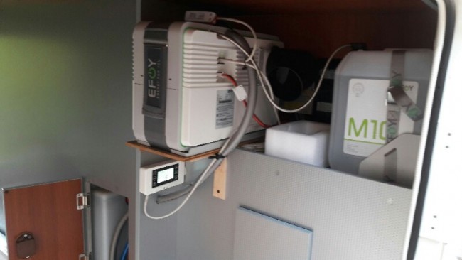

Bronek - 2018-08-19, 03:22
:spoko Nocna przerwa w podróży, to akurat na odpowiedź czas... W innym wątku o tym już pisałem, że jest OK, miód, malina :mrgreen: .
Teraz to nawt jeden 100Ah wystarczy.
I by czasem, gdy klima jednak musi póki co korzystać z 230v, nie wywaliło na kempingu "korków", to ekspres itp tylko na przetwornicy będzie. Nie wstawiam tym razem przełącznika automatycznego zasilania (230v że słupka master/ przetwornica - slave).
Prądu full, ale niestety... klima i tu pójdę w agregat, to wtedy kompletnie 230v zewnętrzne będzie zbyteczne. Agregat jedynie gdy psy zostają w upale lub naprawdę "przygrzeje"
W takie słoneczne, długie dni, gdy solary działają, efoy nie załącza się wcale. To zabytek dla bardziej mojej ciekawości niż konieczności.
Pipka, czyli Prawdziwy i Polak, Katolik, tego nie zrozumie. Bo to się nie opłaca. i pożytku w sensie kartofli czy fasoli nie ma. Ale jest za to "spokój ducha", niestety kosztowny nieznacznie.
Lifepo4 będzie, a proces ten przyśpieszyć może szukanie kilogramów do pozbycia się dla właśnie montowanego agregatu.
Agregat z wyciszenie i zdalnym sterowaniem jak u Grzegorzalexa np. - to z 40- 50 kg! Jak nie więcej?
Agregat cichy ma jeszcze jedną wadę : Paliwo! Benzyna, a to trzeci rodzaj, który trzeba wozić. Niestety agregaty dieslowskiego są głośne a gazu szkoda.
I tu wchodzi następna przeróbka. LODÓWKA. Powinienem wywalić nówkę 150l i wstawić kompresorów ą. :idea:
Odpadnie też waga do tej pory zabieranych kabli. Solidne, też swoje ważą.
Ps. A Co z Twoim zabezpieczeniem, by nie było takiej akcji jak w Nadażynie?
Pytam z ciekawości, bo raczej już chyba nie doczekam tego rozwiązania, a potrzeby korzystania z "państwowego prądu" lada chwila nie będę miał.
Efoy : https://www.camperteam.pl...r=asc&start=285
