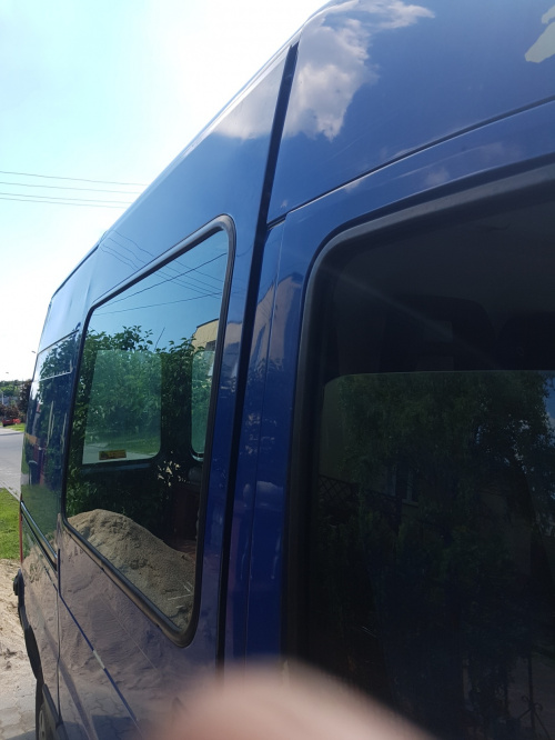

Swoją drogą gdzieś w tylnym prawym słupku po deszczu robi się mokro, szukam obecnie przyczyny.

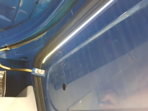

Co radzicie zrobić z tymi drzwiami? Okno jest dość konkretne, nie da się go otwierać więc lekka lipa. Wymieniać drzwi na pełne i wstawiać okno kamperowe?
dukat - 2019-05-15, 11:33
Drugie ładne drzwi +dobre kompletne używane okno kamerowe +malowanie licz 1000 -1500 zł
najtaniej kup okno odsuwane do tego modelu (kosztuje prawie nic) do tego roleta uniwersalna kamperowa i będzie i tanio i ładnie i zawsze możesz powrócić do blaszaka .

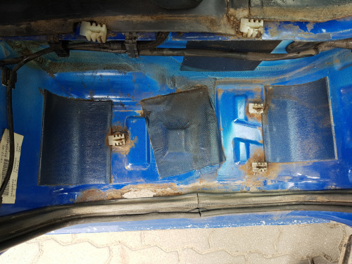

a tak przy okazji ...zdejmij stopnie kierowcy i pasażera i zapodaj fotki jak wygląda blacha pod filcem przy progu wewnętrznym,jestem bardzo ciekawy.
Bo u mnie nie miało być rdzy nigdzie,a były dziury tylko własnie tam.

tom-cio - 2019-05-15, 18:29
Zrob jak ja, wywal szybe, wstaw tubond(dibond, alubond) i w tym wstaw okno kamperowe, nie trzeba calych drzwi wywalac
tom-cio - 2019-05-15, 18:33
Zle zrozumialem, Tobie chodzilo o boczne, ale mozna ten sam system zastosowac, alubond i wyciac w nim nowe kamperowe

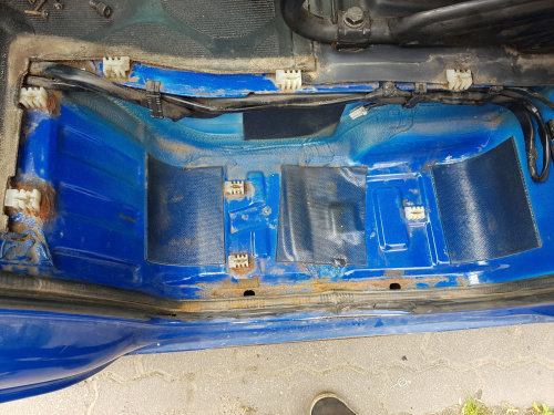

Wczoraj zabrałem się za demontaż starej podłogi i wstępne czyszczenie. Ogólnie mam w 2 miejscach przecieki- nieszczelne drzwi boczne oraz prawy tył gdzieś z góry, może idzie po uszczelce- w trakcie weryfikacji. Niemcy zrobili kilka dodatkowych dziur w podłodze i przez to sa drobne ogniska korozji przy otworach, nie było to zabezpieczone i też trochę wody się tam dostawało. Poza tym podłoga po umyciu wygląda lepiej niż w niejednym dużo nowszym blaszaku :)
Jest nadzieja! :haha:

dukat napisał/a:
Dramatu nie ma
dukat - 2019-05-26, 22:24
No to u mnie troszkę gorzej.Muszę załatać z obu stron.

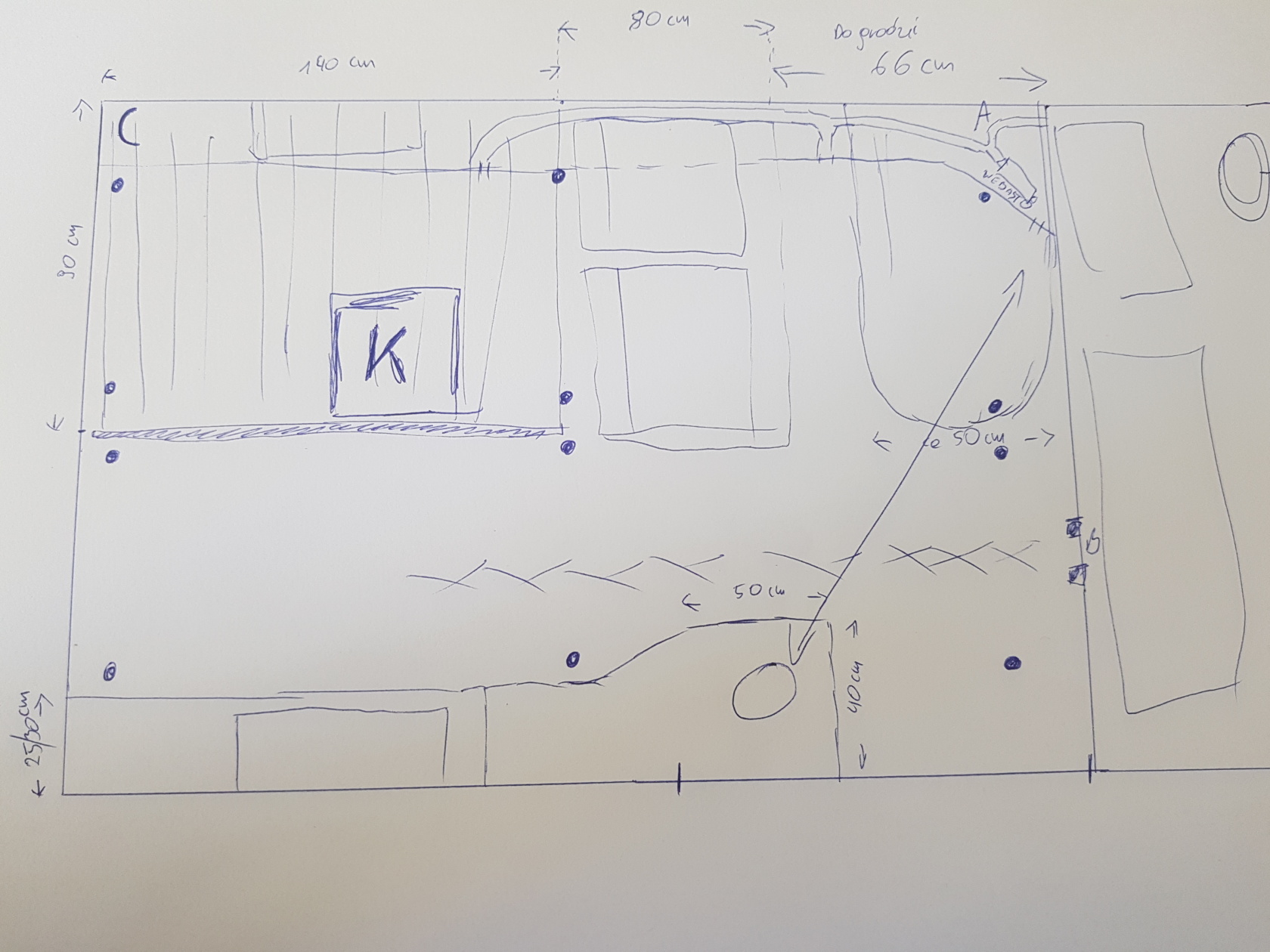

Poczyniłem pewne zakupy i przygotowania.
Udało się nabyć Webasto Air Top 2000 STC praktycznie nieużywane w bdb cenie.
Generalnie od zakupu auta przejechałem 23 000 km i wszystko działa.
Dotychczasowa forma użytkowania z której nie chcę rezygnować wymusza kilka rozwiązań.
Przede wszystkim Ducato ma nadal służyć do przewozu motocykli, tj minimum 1 bez konieczności demontowania wyposażenia, natomiast 2 przy demontażu min foteli i łóżka.
Ściana grodziowa zostaje.
Opcja dla 2 osób dorosłych + 1 dziecko.
Stelaż łóżka podstawowy będzie miał 140x90 cm, brakująca długość powstanie po położeniu foteli- wtedy powierzchnia spania podstawowa 90x190.
Z uwagi na motocykle, bazowe łóżko będzie miało możliwość "założenia na ścianę", fotele opcja wyjęcia oraz stolik zakładany lub opuszczany ze ściany grodziowej.
Nadkola zabuduję konstrukcją skrzyniową ok 30cm. Lewa strona konstrukcja przez całą długość auta, będzie tam drugi akumulator, rozprowadzenie Webasto.
Webasto będzie miało możliwość ustawienia nadmuchu tylko na szoferkę (trójknik z klapką, pkt A).
Zlew w małej szafce, wymiary orientacyjne, nie za duży, możliwość zmniejszenia. Zbiorniki na wodę małe, chowane w szafce. Opcja założenia tej szafki w miejscu stolika tak, aby spełniało to obie funkcje. W podłodze ciemne kropy to punkty mocowań pasów transportowych, chowane w podłodze w miseczkach wpuszczonych w podłogę. Toaleta (pkt K) przenośna. Prysznic zewnętrzny (pkt C). Solar, ale trochę później, jak narazie wystarczy drugi akumulator z separatorem i opcją ładowania z sieci 230V przez prostownik, zasilanie z gniazda zewnętrznego.
Na dachu Fiamma Vent nad łóżkiem, coś innego bliżej grodzi.
Pkt B to uchwyt na koło motocykla, montowany na grodzi (funkcja zapobiegająca przesunięciu przedniego koła).
Drugie łóżko będzie albo wysuwane z bazowego o wymiarze 140x90 (dla dziecka), lub dokładanena wypustkę i uchwyt na ścianie bocznej prawej. Na ścianie prawej zrobię małe szafki + coś na wieszaki dla kilku ciuchów wiszących, ale równolegle do ściany.
Nabazgrany schemat:
Uda się. :szeroki_usmiech
