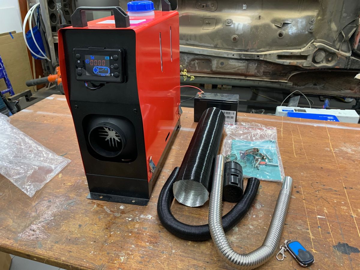

Hej,
Na Aliexpres obniżki więc co raz mocniej zastanawiam się nad długo odkładanym zakupem powietrznego ogrzewania postojowego. Wstępnie rozważałem chińskie lub używane orginalne Eber/Webasto, jednak stosunek ceny nówka chińczyk 450zł ( z pilotem i multikontrolerem) a używka po 1000-1200zł ( często z najprostszym ręcznym kontrolerem) przekonuje mnie do wypróbowania chińczyka.
I teraz pytanie do tych co używają. Jakiej mocy wybrać 2kW czy 5kW? Zakładając że jesteśmy raczej zimnolubni i takie 18 stopni w środku gdy na zewnątrz około 5' to komfort.
Nie wiem jak szybko takie 2kW nagrzeje taką kubaturę a przy 5kW obawiam się że po nagrzaniu gdy już zejdzie na najniższe obroty to nadal będzie podgrzewać i zrobi się w końcu za gorąco.
Co radzicie?

Pokojowy regulator temperatury, włączy i wyłączy ogrzewacz w preferowanym zakresie temperatur :bigok
groniar - 2020-11-10, 08:11
ja miałem 8kw ale można ustawić na 2kw i te dwa w zupełności wystarcza. Przy odpaleniu chodzi szybko i grzeje mocno, po nagrzaniu pompka i nadmuch zwalnia i jest super. ale zapas mocy jest i zawsze w razie potrzeby można podkręcić.

Powerrum napisał/a:
Jeśli chcesz mam nowe chińskie 5kW mogę za 400pln sprzedać.
Jest to AIO ale można normalnie pozbyć się obudowy.
Odpalałem więc jest sprawne :)

wlodo, Rozwinął byś temat? Chyba że juz gdzieś opisane. Chodzi mi jak podłączyć taki regulator i jak dokładnie by sterował? Po prostu wyłączając i włączając napięcie?
groniar, Dlatego też zaczynam się skłaniać do 5kW
reaven22, Hmmm kusząca propozycja. Rozważałem co prawda wersje z tym nowszym pilotem, z tego co czytałem można więcej z niego zmieniać oraz wyświetla kilka dodatkowych informacji, ale tak się zaczynam zastanawiać na ile mi potrzebny taki rozbudowany pilot. W sumie to na pilocie mi zależało tylko po to żeby móc włączać/wyłączać z łóżka :wyszczerzony:
A powiedz mi czy do tego co masz, jest w zestawie tłumik i dałoby radę to rozmontować i zamontować pod siedzeniem lub pod autem?
wlodo - 2020-11-10, 23:19
Wpisz pokojowy regulator temp. są różne różniste, najlepiej zwykły mechaniczny by nie czerpał prądu. Ale jak chcesz mieć migające cyferki to :bigok
Chodzi o to, że zwykłe analogowe webasto załączasz podając "+" na jego płytkę. To realizuje regulator załączając/rozłączając swój styk. Ot i cała filozofia, nastawiasz temp. jaką chcesz mieć we wnętrzu i regulator jej pilnuje, a webasto pracuje pod jego dyktando. :-P

Webasto tylko pod auto .Ja mam 2,2 suche i w minusowych temperaturach daje rade

wlodo napisał/a:
Tak jak wlodo napisał przy analogu to banalne - pokojowy bimetaliczny termostat z regulacją zwany również mechaniczny - koszt ok 30-40zł - też optowałbym za tą wersja ze wzgl. na brak konieczności zasilana
Ale w zasadzie nie ma też problemu z cyferkami nawet bardzo wymyślnymi :) - elektroniczny termostat z wyświetlaczem i przekaźnikiem bez potencjału w którym zewn sonda lub czujnik wbudowany mierzy temp. i poprzez elektronikę podaje sterowanie na przekaźnik który zwiera styki i podaje + na webasto analogowe nawet programowalny na dni tygodnia i temperatury - są rożne i zasilaniem bateryjnym i sieciowym problemem może być tu cewka przekaźnika która w pokojowych może być na 230v :)

wlodo, smok_wawelski, Hmmm okej, czyli takie w sumie dodanie swojego sterownika zamiast orginalnego :roll: A jak to się ma z procedurą wygaszania? Bo jeżeli regulator odetnie napięcie z "webasta" to przestanie działać wentylator więc mogłoby by dojść przegrzania pieca.
SlawekEwa - 2020-11-11, 18:34
Powerrum napisał/a:
Webasto ma swoją elektronikę. Wentylator jeszcze jakiś czas pracuje schałdzając piec. Jeśli to jest podgrzewacz a nie webasto z pompką w sobie to trzeba dodać przekażnik zwłoczny żeby pompka obiegowa dodatkowo wychłodziła cieczą piec .

Logika sterująca w obydwu urządzeniach podobna,
Ja bym nie cudował, tylko zastosował dedykowany sterownik plus czujnik temperatury, to naprawdę nie kosztuje dużo
