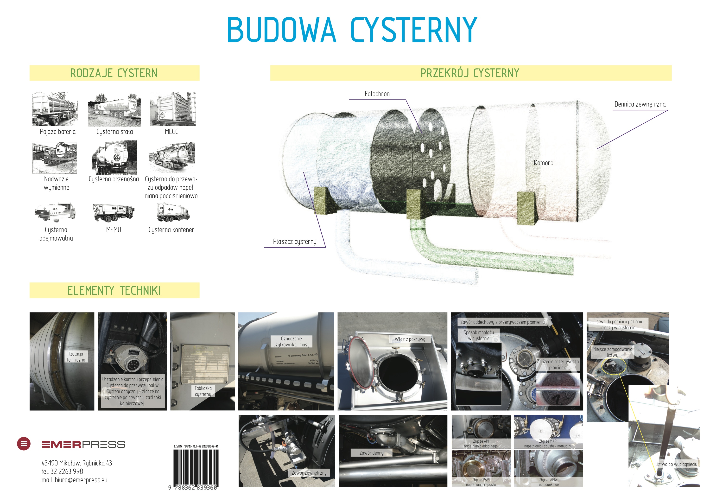

Płyny są bardzo zdradliwe. :diabelski_usmiech W cysternach np. są specjalne grodzie
https://www.feldbinder.co...605_4887__7.jpg
https://www.sklep-kierowc...%20cysterny.jpg
http://www.tank-service.pl/images/naprawy02.jpg
https://bi.im-g.pl/im/2c/91/12/z19468332Q,08-2015-Budzisko---8-Wietnamczykow-ukrytych-w-cyst.jpg
Co prawda nie ma to bezpośredniego związku ze zbiornikami jakie są w kamperach ( bo rząd wielkości dużo mniejszy) . ale pokazuje ogrom nieprzewidywalności cieczy przewożonej w ruchu kołowym i nie tylko. :zastrzelic
Newton jest bezwzględny ; cysterny potrafią w wypadkach gdzie dochodzi do uderzeń bocznych siłą nadaną cieczy zrobić dużo więcej precli niż gdyby były wypełnione ciałem stałym.( domniemam że większa bezwładność na to wpływa )
