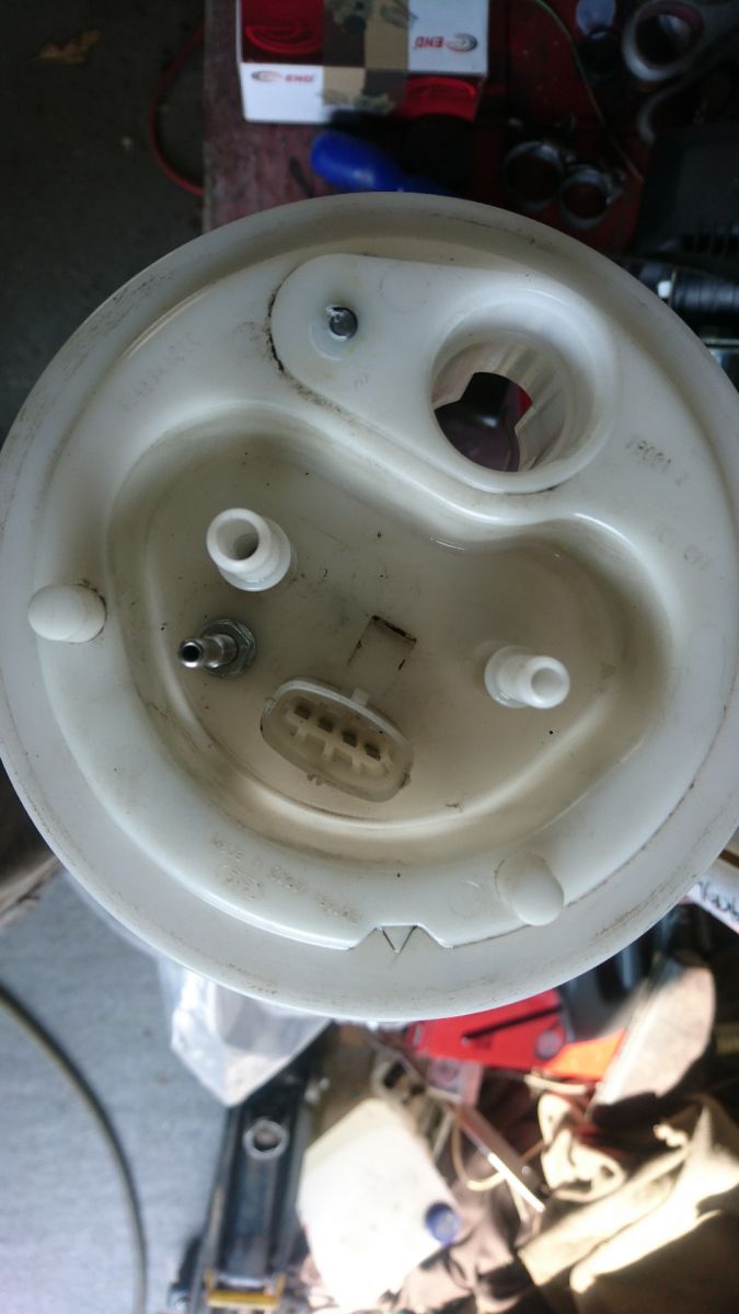

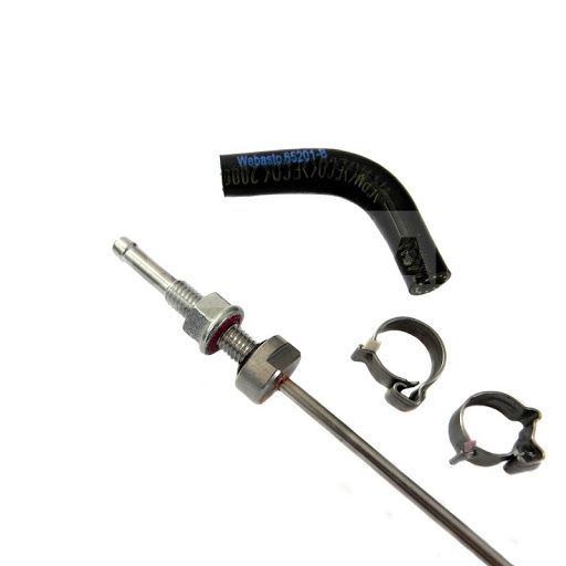

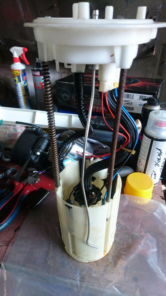

Poniżej kolejny przykład, że z mechanikami różnie bywa i jak ma się wiedzę i warsztat to należy robić samemu i solidnie. Do wymiany był filtr paliwa, oleju, powietrza, osłona przegubu i poduszka silnika. Auto odebrałem i wróciłem do siebie, ale już przy następnym odpaleniu silnika wylewałem spore ilości ropy pod siebie... Facet na światłach zapukał w okno (nastraszył mnie przy tym okropnie) i mówi, że coś z auta wylewam :shock:
Na postoju, z mechanikiem po drugiej stronie telefonu ustaliliśmy, że musiało coś puścić przy filtrze paliwa. Nabrudziłem się jak głupi, ale to zrobiłem. Pół silnika zachlapane ropą. Ehhhh....
Douczam się z mechaniki samochodowej bo to kolejny przypadek kiedy odbieram auto z połowicznie wykonaną pracą :?

Wracam do kwestii instalacji pieca. Przed docelowym umiejscowieniem webasto dodałem silikon sanitarny tak żeby nie było jakichkolwiek nieszczelności. Piec zainstalowany :wyszczerzony:
Nie przypuszczałem, że była to ta łatwa część montażu pieca... :?
Gdzieś chyba tu na forum wyczytałem w pewnym wątku o czasie w jakim powinno się umieścić smoka od paliwa z powrotem w baku. To miało być chyba 20 minut jeśli dobrze pamiętam, a ten czas był podany chyba w instrukcji pieców Eberspacher. Finalnie zamiast 20 minut zeszło mi około 5 godzin :roll:
Przyczynił się do tego ssak paliwa wymagający otworu chyba 22mm :? Potem dochodziła kwestia docinania ssaka do wysokości smoka i umiejscowienie jego wyjścia już na zewnątrz. Jak widać na pierwszych 2 zdjęciach jest on po innej stronie jak finalnie tyle, że było to już dobrze skręcone i dopiero po próbie umiejscowienia odpowietrznika wyszedł zonk i trzeba było to obracać znowu.
Dwukrotnie musiałem szukać w baku uszczelki od smoka (przy odrobinie szczęścia lubi tam wpaść ot tak sobie na piwko :haha: ). Koniec końców były udręki z przykręceniem nakrętki smoka, bo nie chciała najść perfekcyjnie płasko :gwm Współczuję ludziom montującym je fabrycznie, chociaż pewnie przy odrobinie wprawy, doświadczeniu i zapleczu narzędziowym idzie im to dość sprawnie.
Nie znając finalnej pozycji nakrętki dokręciłem ją po prostu ot tak mniej więcej jakiej siły używałem żeby ją odkręcić, a nie była to mała siła. Tutaj przydał się młotek i kawałek drewna żeby zahaczyć o krawędź nakrętki.
Spieszyło mi się i nie chciałem w pośpiechu szukać gdzie mi to zamontują i ile muszę czekać dlatego zrobiłem to sam, ale drugi raz wiedząc jak to będzie wyglądać bym się tego nie podjął.
Będąc już na trasie we Włoszech zaznajomiliśmy się z Kasią i Tomkiem (@jemy_i_podrozujemy , chyba mają też swój wątek na forum campermajstrów), którzy to też sami zbudowali swoje mobilne mieszkanie i mieliśmy okazję wymienić się doświadczeniami. Tutaj mocno się zaskoczyłem rozwiązaniem Tomka które to trwało z tego co opowiadał niecałą godzinę, a polegało na wywierceniu w kolanku odpowietrznika dziurki pod przewód od paliwa, wciągnięciu go do środka i oklejeniu szczelnie całości :shock:
Eh gdybym wiedział wcześniej...
reaven22 - 2020-10-08, 22:49
Marcin Pan Van napisał/a:
Przyczynił się do tego ssak paliwa wymagający otworu chyba 22mm Potem dochodziła kwestia docinania ssaka do wysokości smoka i umiejscowienie jego wyjścia już na zewnątrz. Jak widać na pierwszych 2 zdjęciach jest on po innej stronie jak finalnie tyle, że było to już dobrze skręcone i dopiero po próbie umiejscowienia odpowietrznika wyszedł zonk i trzeba było to obracać znowu.
Tak dla potomności, oryginalna igła od webasta tego typu:
wymaga otworu 6mm . Igłe docina się kilka centymetrów dłuższą niż powinna być a następnie końcówkę zagina w bok jak kij hokejowy.
Według instrukcji ma to zabezpieczyć zbiornik paliwa przed przebiciem na wypadek zassania zbiornika albo uderzenia czymś w zbiornik.
A czas ? pomijając czas poświęcony na dorobienie klucza do odkręcenia dużej nakrętki smoka to reszta zajęła może 30 minut :)
