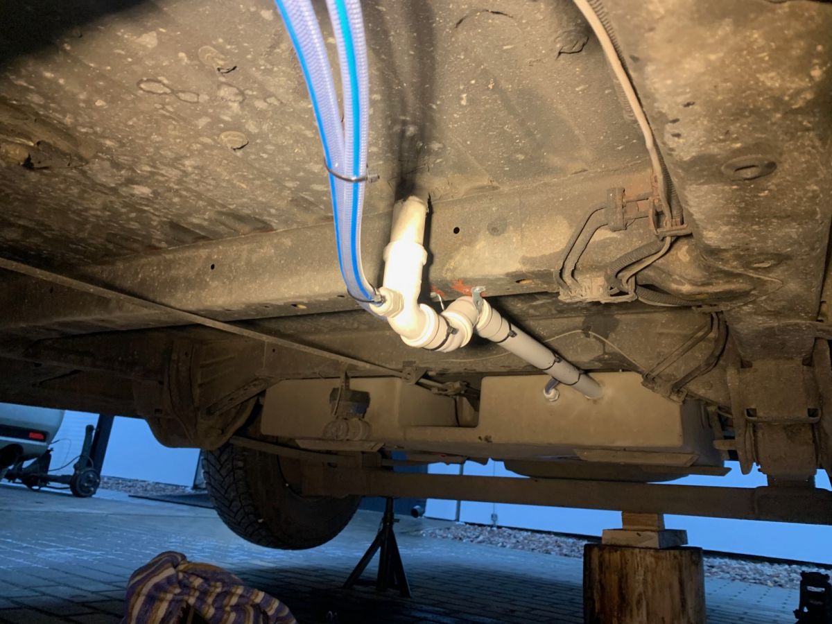

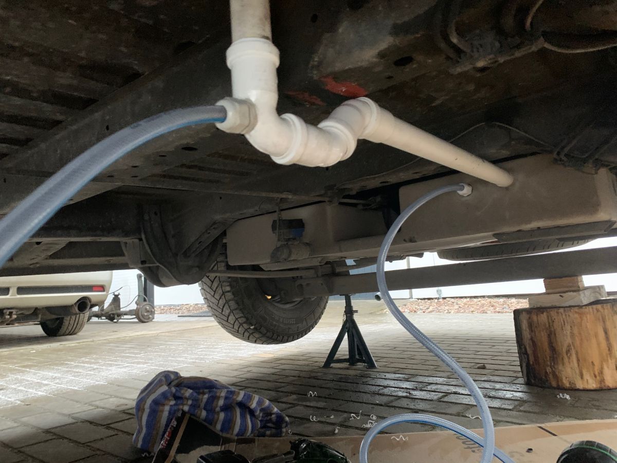

Co jeszcze? Zbiornik na szarą wisi pod autem. Zrobiłem odpływ z niego. W sumie zamiast plastikowy kamperowy, to zrobiłem z miedzi 3/4" :) Całość wyszła tyle, co sklepy licza za sam kranik do zrzutu wody :lol: Aaaa, muszę jedynie tę błysczącą miedź zawinąć jakąs czarną tasmą, żeby złomiarze pewnego razu nie odchudzili mi kamperka :lol:
Dałem ciała ze zbiornikiem... Jak już go miałem na ziemi i wierciłem otwór pod zrzut, to zapomniałem wywiercic otwór pod rurę ze zlewu/brodzika...... Nie widzi mi sie jeszcze raz zrzucać zbiornik, bo musiałbym odkręcać kolanko :roll: Będe musiał jakąś metodę ginekolgiczna zastosować, żeby otówr zrobić (pod autem siedzi niebieski zbiornik Fiammy).
I tak jeszcze tam troche pracy czeka, żeby zamocować rurę, zawór i elektrozawór - narazie jest podwieszone na bednarce.

Wreszcie tez zabrałem się za brodzik. Powstała dziura w podłodze :) Będę robił syfon z rurki, jak pisałem wcześniej. Rura giętka, którą mogę ułożyć według uznania.
Tak wyszła pod autem:
Wszystko gotowe, brodzik osadzony, pod krawędziami uszczelniony, na łączeniu ze ścianami też uszczelniony. Zobaczymy, czy nie będzie ciekło.

Mavv, co do brodzika i pompki. U mnie studzienka była na tej samej wysokości co zbiornik. Zbiornik byl pod fotelem z przodu. Jakies 2m od studzienki. Wszystkie zbiorniki były w środku. Tak samo mam teraz. Przed sprzedażą coś z ta pompka się zadziało. Albo stanęła na amen albo jak się włączyła to chodzila aż padła. Pozatym u mnie była tez podlaczona do zlewu. No i jak to w zlewie wpadalo trochę szajse. Komora studzienki była do mycia co kilka tygodni.
Ale i tak nie żałuję.
A najlepszym rozwiązaniem i tak byl macerator do kasety.

rviru, kupiłem podobny jak ten z pierwszego linku. Jednak nie 65 a 75mm. Zmierzyłem jeszcze raz dla pewności. Znalazłem na wishu i juz do mnie idzie.
KASZUB, zamiast pompki będzie jak u reavena. Pewie zda egzamin.

Do zlewu jeszcze musze odpływ zrobić - będzie ciasno i pewnie odpływ będzie z tyłu tej wąskiej 17-centymerowej szafki (tam juz idzie nitka gazu do bojlera).
