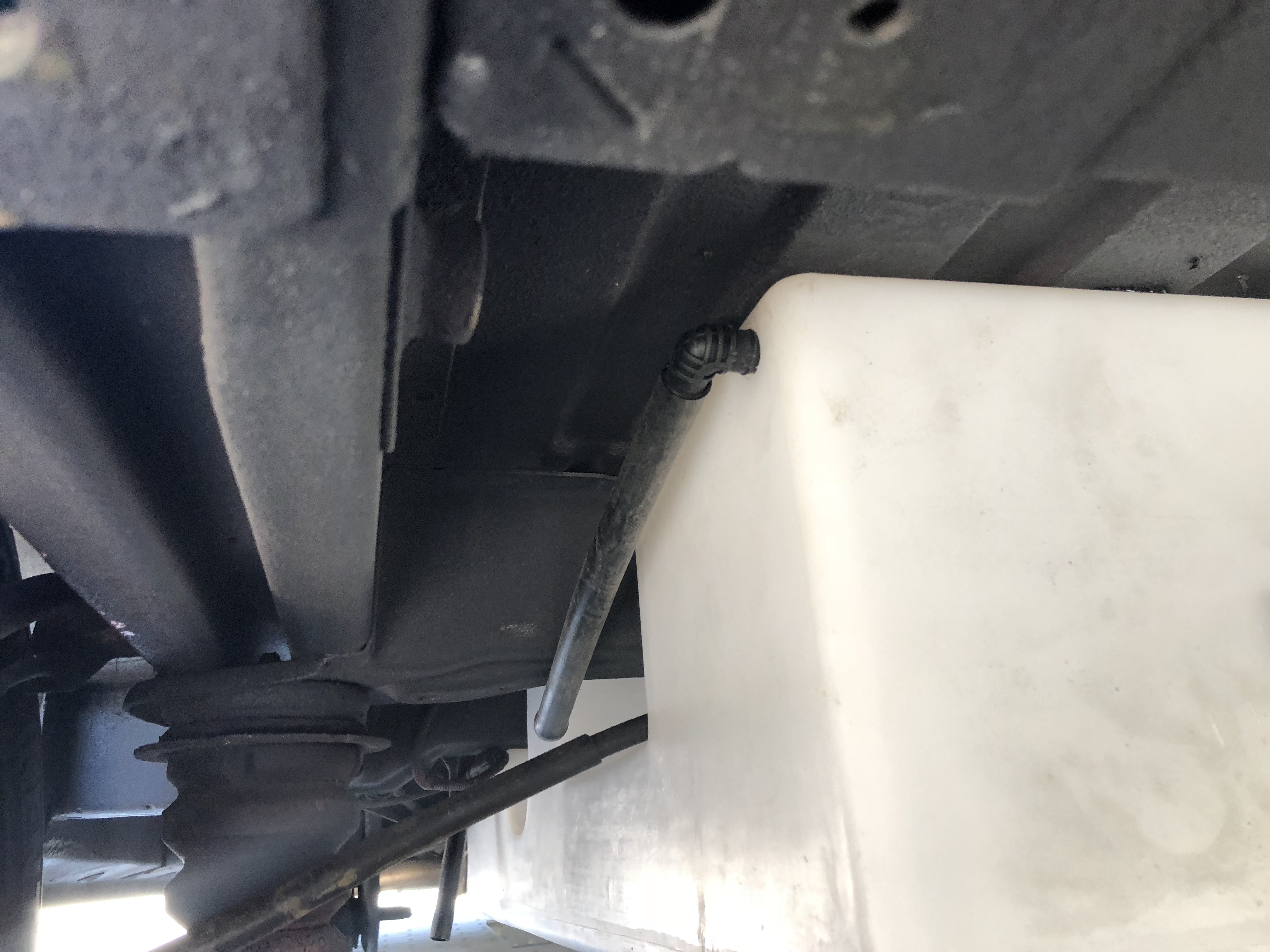

Temat postu: Zbiornik wody zamontowany
Dzisiaj z okazji ładnej pogody była okazja do zamontowania 90 litrowego zbiornika na wodę pod samochodem oczywiście. Bardzo fajne rozwiązanie kupować zbiornik do konkretnego modelu. Linki od ręcznego fajnie chowają się w specjalne miejsce w zbiorniku.
Walczę teraz z wyczyszczeniem paki, przede wszystkim od kleksów super mocnego kleju typu mamut i od piachu, który poprzedni właściciel chcąc nie chcąc nawrzucał do otworów pod plastikowymi zaślepkami po obu stronach pojazdu przy samej podłodze. Czy po usunięciu tego piachu jest jakiś sposób na dobre zabezpieczenie tych przestrzeni, bo zabudowa zamknie je na amen.

Ten zbiornik ma pojemność całkowitą 90l czy użytkową? Zauważyłem że tylko jedna z dwóch górnych części ma króciec do odpowietrzania, więc w drugiej będzie powietrze i nie wypełnisz jej wodą. Chyba że zrobisz w niej od góry napełnianie, w drugiej będzie odpowietrznik, a w najniższym punkcie spust.
Moulder - 2020-01-06, 09:51
Ten zbiornik to miejsce na brudna wodę. Napełnianie zbiornika wężem 19 mm od góry jest już przygotowana instalacja w podłodze. Ale podpowiedz z odpowietrznikiem bardzo cenna. Dziękuję
Moulder - 2020-01-06, 10:13
Temat postu: Odpowietrznik
Po przemyśleniu tematu odpowietrznikiem będzie otwór brodzika z którego woda będzie spływała do zbiornika podobnie jak z kuchni. Zbiornik ma 90 litrów ale nie mierzyłem jeszcze dokładnie.
lepiej ten otwór zatkać korkiem, bo czasem potrafi smrodkiem zalecieć do środka.
reaven22 - 2020-01-07, 12:02
Temat postu: Re: Odpowietrznik
Moulder napisał/a:
Brodzik jak i zlew powinny mieć syfony, inaczej smród może być nie do zniesienia w okresie letnim.
Zerknij u mnie w wątku, robiłem odpowietrzniki każdej z komór, są zdjęcia.
kilka kolanek i kawałek rurki 16mm od podlewania.

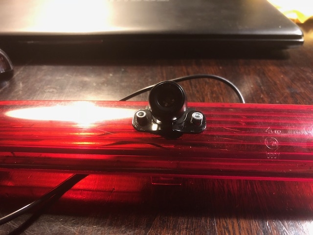

Temat postu: Jaka kamera cofania?
Krótko i na temat polećcie coś do ducato. Lada moment zamykam panele sufitowe.
groniar - 2020-03-06, 08:12
Ja kupiłem coś takiego,mnie się podoba https://pl.aliexpress.com/item/33001939409.html?spm=a2g0o.productlist.0.0.18ef6306mYBOyp&algo_pvid=f7b526a9-6e62-413d-b5f8-ecd966fcc698&algo_expid=f7b526a9-6e62-413d-b5f8-ecd966fcc698-18&btsid=0b0a22a415834786218056190ee022&ws_ab_test=searchweb0_0,searchweb201602_,searchweb201603_
reaven22 - 2020-03-06, 09:35
Ja mam coś takiego,
https://pl.aliexpress.com/item/4000179976215.html
Działa 3 sezon bez zastrzeżeń. Może odrobina więcej zabawy przy montażu niż pakiet od groniar-a ale cena też inna.
