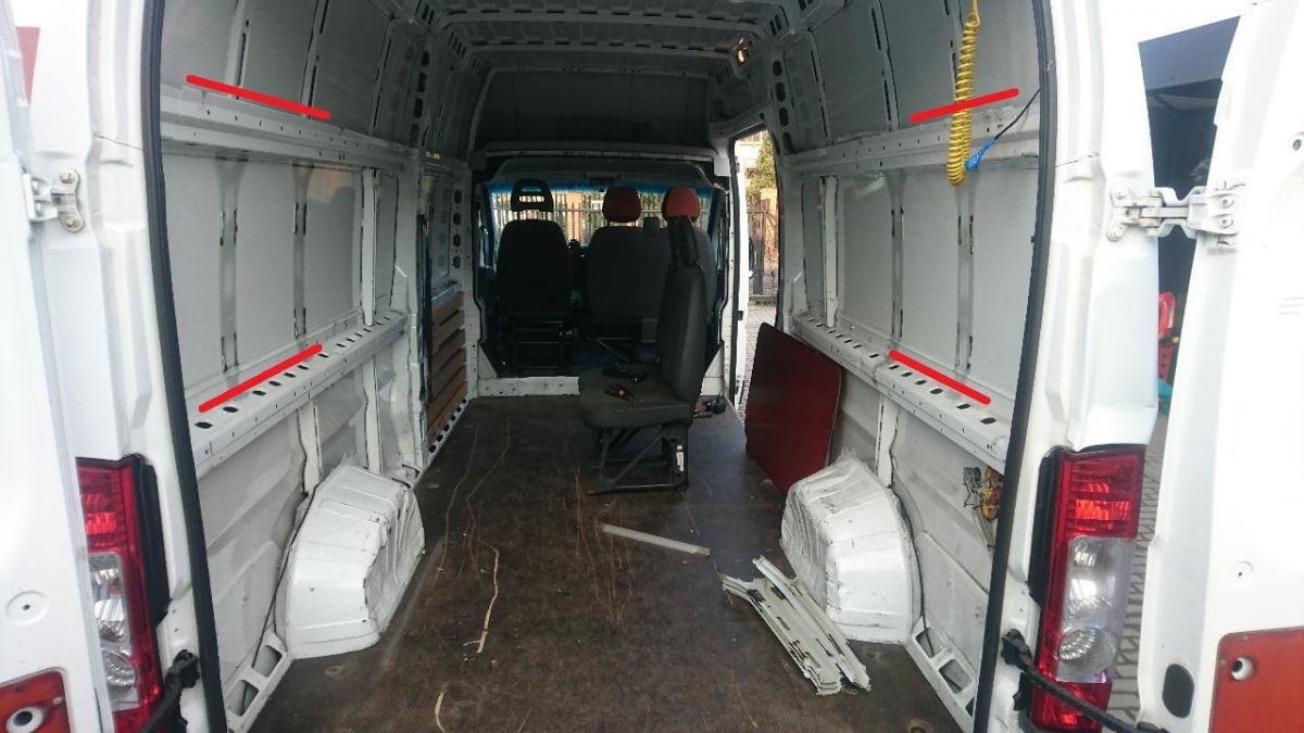

Jeżeli H3 to łóżko piętrowe z tyłu. Dolne trzeba zamontować na wysokości szyb bocznych bo jest tam najszerzej, wchodzi łóżko 192-195cm. 60-70cm wyżej drugi poziom. Wchodzi łóżko 165cm długie.

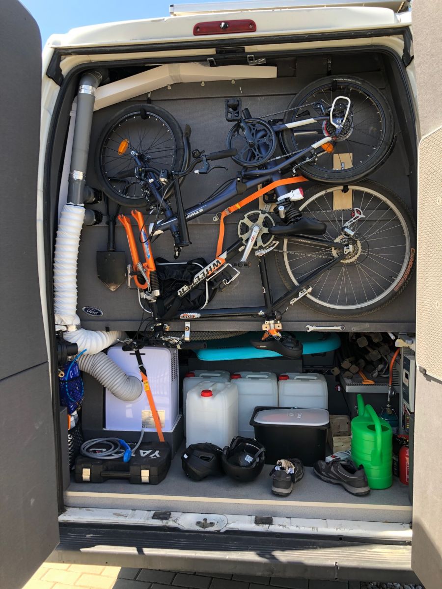

reaven22 - 2020-08-05, 11:00

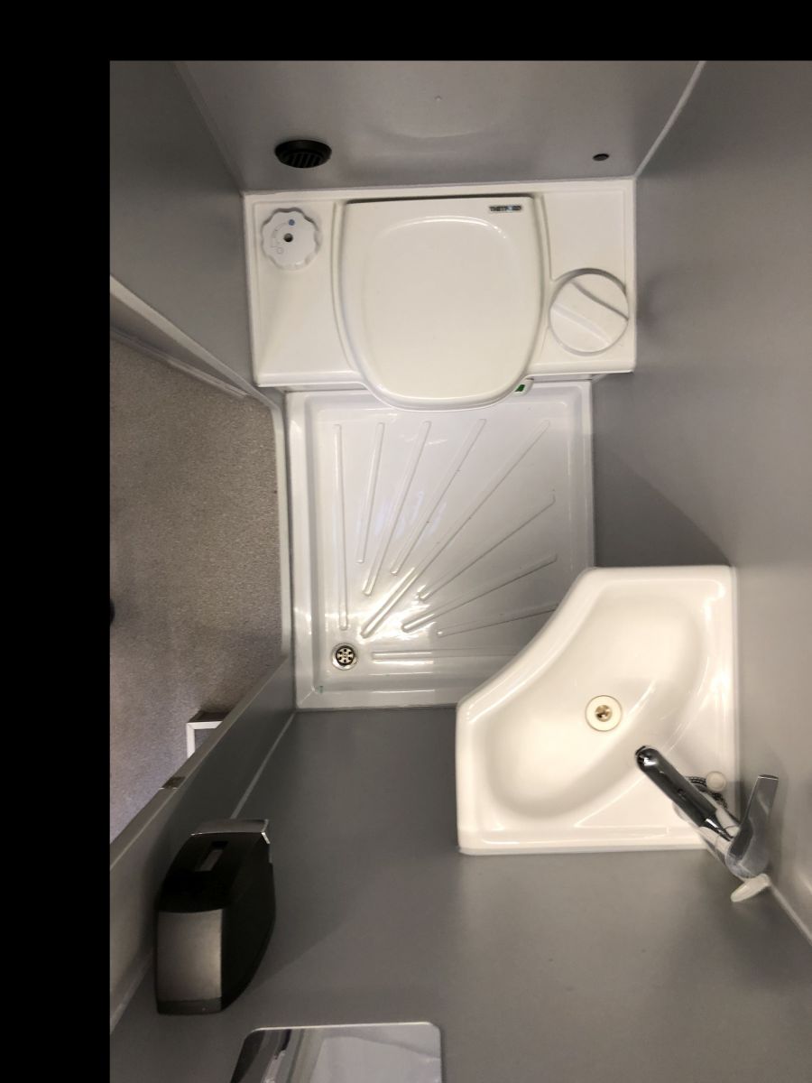

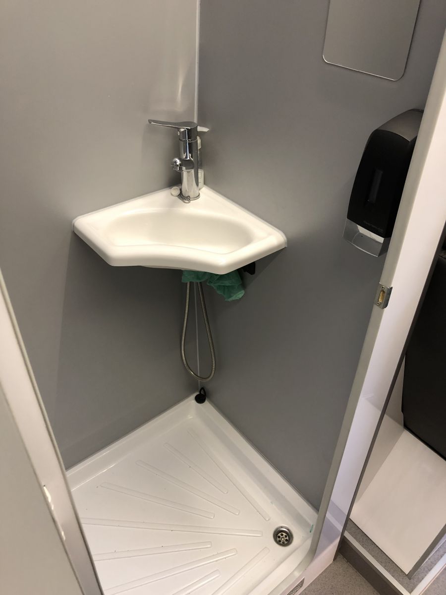

https://www.camperteam.pl...pic.php?t=29976 cała budowa,
rowery mam wiszące z tyłu, za łóżkami jest jeszcze 30-40cm miejsca bagażowego.
Co prawda obecnie mam 2+1 dlatego łóżko górne jest węższe ale mam możliwość dołożyć segment i zrobić na całą szerokość.
reaven22 - 2020-08-05, 11:45
Tomek84 napisał/a:
ale trojaczki o 30 cm się nie zwężają na 80 cm wysokości
Będziesz miał blaszankę na placu to złapiesz skąd ta różnica. Może da się wcisnąć 170cm ale które dziecko o wysokości 170cm chce jeszcze z rodzicami jeździć :p
Łóżka musisz wcisnąć ponad wzmocnieniami poziomymi. Tak jest najszerzej. Aby wcisnąć 193cm dolnego łóżka wycinałem wzmocnienia które usztywniają blachę. Widać na fotce. POd górne tego nie robiłem, jest już na równo ze wzmocnieniem stąd duża różnica w długości.

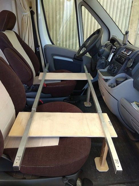

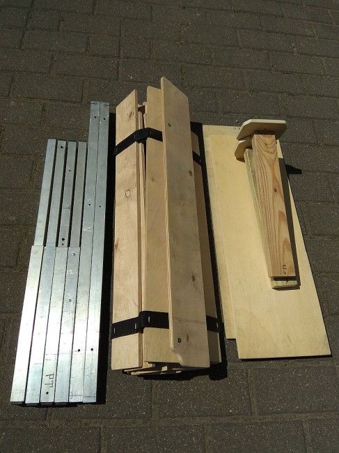

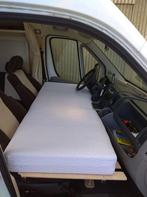

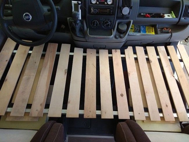

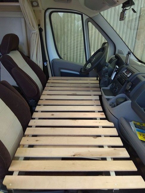

Zawsze w zanadrzu jest jeszcze możliwość założenia łóżka z przodu :) zdjęcia nie moje, ale biorę pod uwagę takie rozwiązanie jeśli jednak junior podrośnie i jeszcze będzie chciał jeździć :)
Tomek84 - 2020-08-05, 12:56
reaven22 napisał/a:
https://www.camperteam.pl/forum/viewtopic.php?t=29976 cała budowa,
[url=https://obrazki.elektroda.pl/5567838800_1596621623_thumb.jpg]Obrazek[/url]
szacun, bardzo fajnie pomyślane

mógłbyś wypisąć kilka wymiarów:
- szerokość materaca
- wielkość łazienki
- odległość od ściany łazienki do przedniego fotela
- wymiary stolika

reaven22 - 2020-08-05, 21:30
Tomek84 napisał/a:

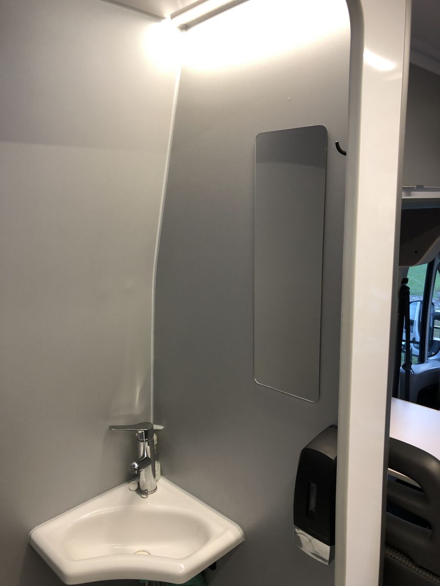

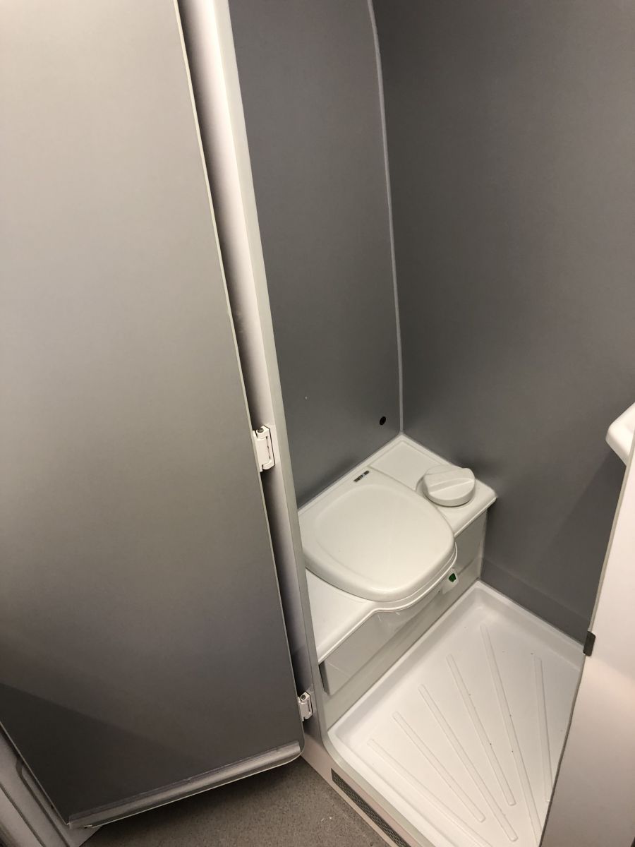

130x190 - dostępne gotowe na allegro w cenie c/a 3stówki
Tomek84 napisał/a:
- wielkość łazienki
100x68 bodajrze,
Tomek84 napisał/a:
fotel jest ruchomy, zmierzone do górnej śruby od pasów bezpieczeństwa jest 138cm
Tomek84 napisał/a:
- wymiary stolika
95x55
Tomek84 napisał/a:
Co do bazy rozważam też coś młodszego, ale tutaj nie bardzo orientuję się w tych silnikach 2.0.
Ma ktoś jakiekolwiek informacje w tym temacie?
dla przykładu: https://www.otomoto.pl/of...html#30d21ba1a3
silnik jak silnik, jeśli dbasz to przebiegi po 0,5mln nie robią wrażenia. Zapewne 3.0 byłby trwalszy jeśli występuje jeszcze w tych rocznikach ale za to 2,0 ma nieco mniejszą masę.

https://allegro.pl/oferta/toaleta-wc-thetford-kaseta-8862613911
https://allegro.pl/oferta/wc-toaleta-thetford-c503-8525878587
https://allegro.pl/oferta/toaleta-do-zabudowy-c502-thetford-kemping-kamper-8378953864
coś tym kibelkom dolega?
cena praktycznie przez połowę
necvip - 2020-09-04, 09:49
Jak rok temu szukałem kibelka to mam wrażenie że dokładnie te same aukcje były na allegro, dla mnie one wyglądają przynajmniej na takie po zwrotach ale bardziej obstawiam na demontaż z prawie nowej rozbitej przyczepy/kampera.
Szukaj toalety obrotowej - lepiej się sprawdza w blaszankach.
Tomek84 - 2020-09-04, 10:30
necvip napisał/a:
to na pewno jakieś poekspozycyjne albo z demontażu
to oczywiste
rozważam też naturalnie obrotową toaletę
reaven22 - 2020-09-04, 11:38
necvip napisał/a:
Zapewne zależy od potrzeb :)
Mam C200 i uważam za świetne rozwiązanie. Cała kabina jest szczelna, po kibelku można lać woda więc można spokojnie usiąść i umyć się na siedząco.
Mimo małych rozmiarów łazienki 100x65 cm jest całkiem wygodnie.
Do tego kibelka pasuje brodzik
https://allegro.pl/oferta/brodzik-prysznicowy-kamper-przyczepa-723x682x62-mm-7047471139
Trzeba go nieco z szerokości ściąć.
necvip - 2020-09-04, 21:06
reaven22 napisał/a:
Masz racje - zależy od potrzeb. Ja założyłem sobie że woda podczas prysznica nie ma mi się lać po drzwiach dlatego mam je od strony kibelka a wtedy tyko wc obrotowe.
Tomek84 - 2020-09-04, 21:09
alekug, weź się ogarnij i mi tu nie spamuj
reaven22, Twoja blaszka jest mi znana, łazienka także
generalnie celuję właśnie w taki układ łazienki, tyle, że bez umywalki
choć jak pisałem wyżej, jeżeli akurat trafię kibelek obrotowy w dobrej cenie, to też jest opcja

Baza już jest.
Przyjechała wczoraj.
Założę nowy temat z budową.
Wojadżer - 2020-09-16, 19:59
Pierwszy krok najtrudniejszy, bo w zasadzie nie ma odwrotu, gratulacje. :pifko Zakładaj i pokazuj.
