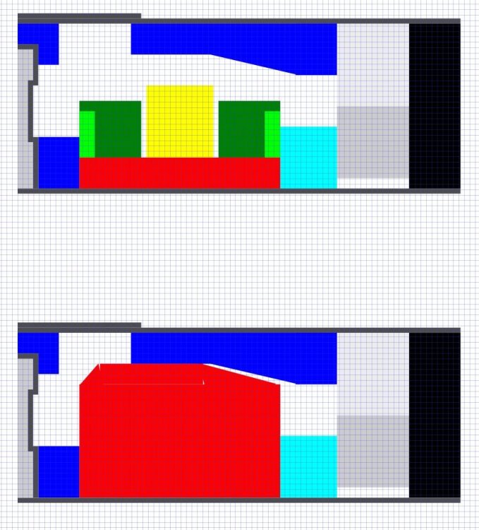

Taki wstępny szkic rozplanowanego wnętrza.
dla wyjaśnienia szkicu - łóżko (około 190x130), tapczan składany na lewą ścianę "odsłoni" "wagonik" (fotelik, stół, fotelik).
Te szare prostokąty to okna dachowe, a miedzy nimi będą wepchane 3panele po 230W.
Spora łazienka z toaletą C4 lub C200 zależy jak to mi "siądzie" z nadkolem (bez zbiornika spłuczki + SOG) i z osobnym prysznicem jest u nas konieczna, obok prysznicu przed łóżkiem na lewej ścianie lodówka kompresorowa, a między łóżkiem a ścianą grodziową jeszcze wciśnięta szafa.
Za łazienką będzie "garaż" na około 50cm...
Na prawej ścianie kuchnia i mini szafka przy wejściu. Drzwi suwane, będą otwierane elektrycznie.

A jak mowa o projekcie - przez święta namalowałem coś takiego...
Wiem że to nadal wygląda bardziej jak by dziecko w przedszkolu bawiło się paitem...ale może coś więcej będzie widać niż na moich ołówkowych bohomazach...
jako mała legenda...
po lewej stronie szoferka
Szafirowy/niebieski/fioletowawy ;) kolor to "szafki" stojące na poziomie podłogi.
Błękit to lodówka
Czerwień to łóżko, zielone fotele do siedzenia przy "żółtym" stoliku.
Jasno szara łazienka, a ciemniejszy w niej to brodzik (niestety troszeczkę będzie trzeba przykombinować z wejściem do łazienki, ale tu niestety daje w kość wąskość auta i na tej wysokości nadkola tylne...)
Czarny kolor to bagażnik otwierany z tyłu auta.

MisioKRAK - 2020-12-30, 10:41
Tak - rowery powinny wejść
Drzwi - raczej "suwane" wjeżdżające za lodówkę...wejście 50cm, tyle że będzie się wchodziło ciutkę nad brodzik...były przymiarki w realu - i Mariolka zaakceptowała (moja żona) :D
Zresztą, fotkę z wizji lokalnej wrzucałem :D
