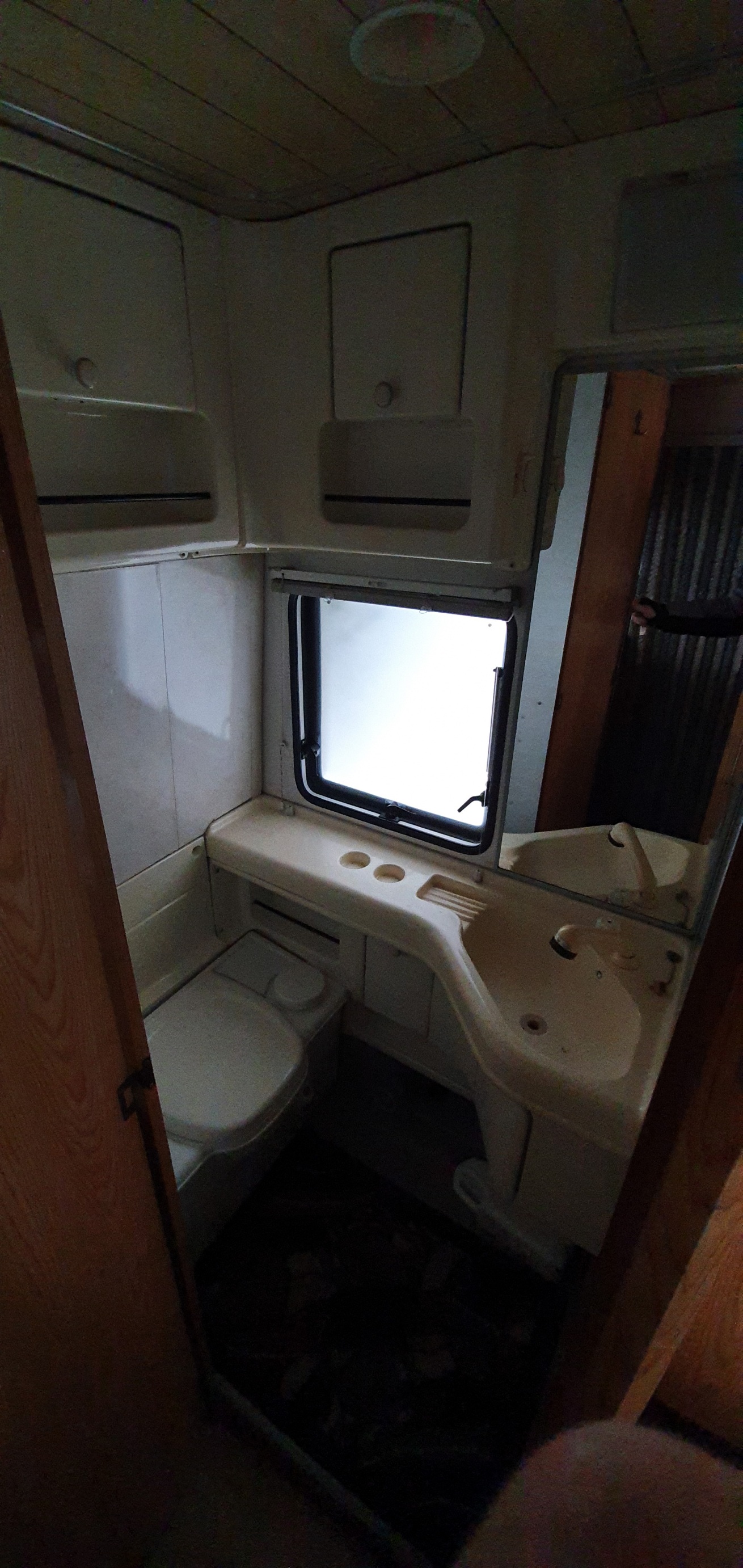

Chciałbym zająć się tylną ścianą od strony prawej/WC, bo w dolnym odcinku nie jest związana z podłogą i się rusza.
Jakieś rady jak się do niej dostać??
jak wyciągnąć cały kibel?
EwaMarek - 2021-03-30, 19:58
Daj jakieś fotki...
Wc wyciągasz od środka. na naklejce masz model - poszukaj w internecie schematu...
np tutaj c2
https://www.kena.pl/pl/in...Id=680&catId=59
EwaMarek - 2021-03-30, 20:08
https://www.camperteam.pl...d.php?id=300342
o dałeś foto łazienki. jeśli nie będzie przeszkadzać ta szafka po prawej to chyba wystarczy toą płytkę nad wc odkręcić i chyba od środka gdzie jest kaseta są wkręty. Powinna ci się wysunąć jak szafka. No chyba że brodzik przeszkadza...

A teraz jeszcze jedno pytanie... Czy ktoś ma taką wylewkę?? lub podobną?
EwaMarek - 2021-05-01, 08:51
kupisz bez problemu ale czy warto. Jeśli nie będziesz używać prysznica to wymień na kran zwykły.

Monter - 2021-05-01, 19:32
EwaMarek napisał/a:
Przepraszam bardzo, ale to już podpada pod propagowanie druciarstwa.
W moim kamperze też ktoś takie przeróbki robił, np. uszkodziło się zewnętrzne przyłącze wody, no to wyrwał resztę złącza i mieszacza, a dziury zakleił taśmą klejącą. Też pewnie uważał, że już nie będzie mu potrzebne?
A jak chodzi o to co brakuje w lodówce, to bazując na fotce z 2 strony tego wątku wygląda mi to na iskrownik automatyczny:
EwaMarek - 2021-05-01, 21:05
Monter, no wiesz :zastrzelic ja tu podpowiadam co by było taniej a Ty mi tu .....
Jednak dawmer kupił zamiennik i pasuje idealnie :mrgreen:
Monter - 2021-05-01, 21:34
Sorry, dla mnie _taniej_ oznacza znalezienie tańszej baterii - zamiennika z funkcją prysznica a nie wyrwanie tego i zastąpienie zwykłym kranem. Potem takie transformersy trafiają znów na rynek, ktoś to kupuje i łapie ZONK-a.
Dla mnie takie coś to nie porada ani podpowiedź. Takim tokiem myślenia po co wstawiać okna, można wkleić plexi, po co naprawiać urwaną klamkę jak można pociągać za sznureczek, po co naprawiać bojler skoro można zgrzać wodę w garnku, itp., itd. Takie "podpowiedzi" IMO nie powinny mieć tu miejsca.
dawmer - 2021-05-01, 22:02
Chciałem kupić org ale niestety w żadnym sklepie nie ma i nie mogą określić kiedy będzie.
Trochę ryzykuje ale mam nadzieje że będzie pasować, niebawem się okaże
Perlator można wymienić na taki z regulacją.
