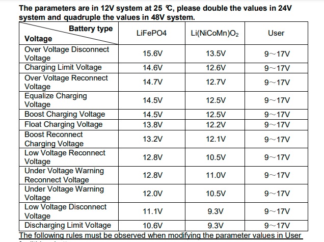

voice - 2022-09-12, 22:17
ZEUS napisał/a:
zamontowałem aku LiFePo4, jak przestawić regulator Tracker na ładowanie tego aku? próbuje doczytać w instrukcji ale bezskutecznie😕
w tym wątku opisałem ustawienia na Lifepo4 starszych tracker-ów
https://www.camperteam.pl...r=asc&start=390
andrzej627 - 2022-09-12, 23:04
voice napisał/a:
Jakie jest źródło tego obrazka?
ZEUS - 2022-09-12, 23:20

andrzej627 - 2022-09-13, 17:49
Fordek napisał/a:
U mnie wyświetla sel-gel- Fld
Tylko tyle? Nie masz USE?
Pełna lista typów w wersji 2.5 wygląda tak:

Jeśli macie możliwość ustawień indywidualnych to patrząc na instrukcję mojej ładowarki REDARC dla LIFePO4 parametry są następujące:
1. Max. napięcie ładowania - 14,5V
2. Floating voltage - 13,6V (to chyba to przy końcu ładowania).

reaven22 - 2022-09-14, 13:49
orkaaa napisał/a:
Czyli upraszczając co ustawiacie aby osiągnąć jak najlepsze rezultaty. Zakładam że mówimy o lifepo4.
Boost charge ustawiasz na 14,5V
Float charge na 13,6 V

voice - 2022-09-17, 08:22
andrzej627 napisał/a:
Obrazek
źródło tego obrazka jest z instrukcji którą dostałem.
A tutaj macie filmik jak ustawić
https://www.youtube.com/watch?v=OrOw0PBfYZc
P.s. nie wiem czy ustawienia na tym filmie ustawia prawidłowo więc nie biorę odpowiedzialności.
Ustawienia dla Lifepo4 wysłałem wyżej jakie powinny być ustawione[/youtube]

Do zakupionego aku VOLT dostałem dedykowany prostownik który ładuje prądem 12,8V (10A) zatem chyba niższe napięcia ładowania nie są "szkodliwe"🤔
SlawekEwa - 2022-09-23, 21:39
ZEUS napisał/a:
Do aku "Green Cell" - 125Ah, dostałem prostownik VOLT 14.8V - 20A .
ZEUS - 2022-09-23, 22:00
może prąd ładowania tylko10A bo mój aku to 100 Ah?
- w instrukcji obsługi aku jest jeszcze info, cyt: "właściwy prąd ładowania wynosi od 0,2 CA do 0,5 CA" koniec cytatu... o co tu chodzi?
dziwaczek - 2022-09-27, 19:56
ZEUS napisał/a:
Owszem można ładować prądem 0,2CA co daje dla aku. 100Ah 20A z tym 0,5 CA to ja bym ostrożnie podchodził bo to 50A a to jest już dużo. Generalnie dla aku. kwasowego prąd ładowania powinien wynosić 0,1CA czyli dla 100Ah prąd 10A - tyle teoriaa to i tak zależy od prostownika, stanu rozładowania aku. i jego stanu zużycia. Prostowniki automatyczne dobierają sobie same parametry. Duże prądy ładowania są na początku ładowania potem spadają przy klasycznych transformatorowych prostownikach, ładowarki automatyczne maja programy i fazy lądowania i cały czas kontrolują parametry. Duże prądy lądowania zmniejszają żywotność akumulatora i mogą go uszkodzić. 0.1CA jest prądem bezpiecznym i zalecanym - i tak proponuje robić.
