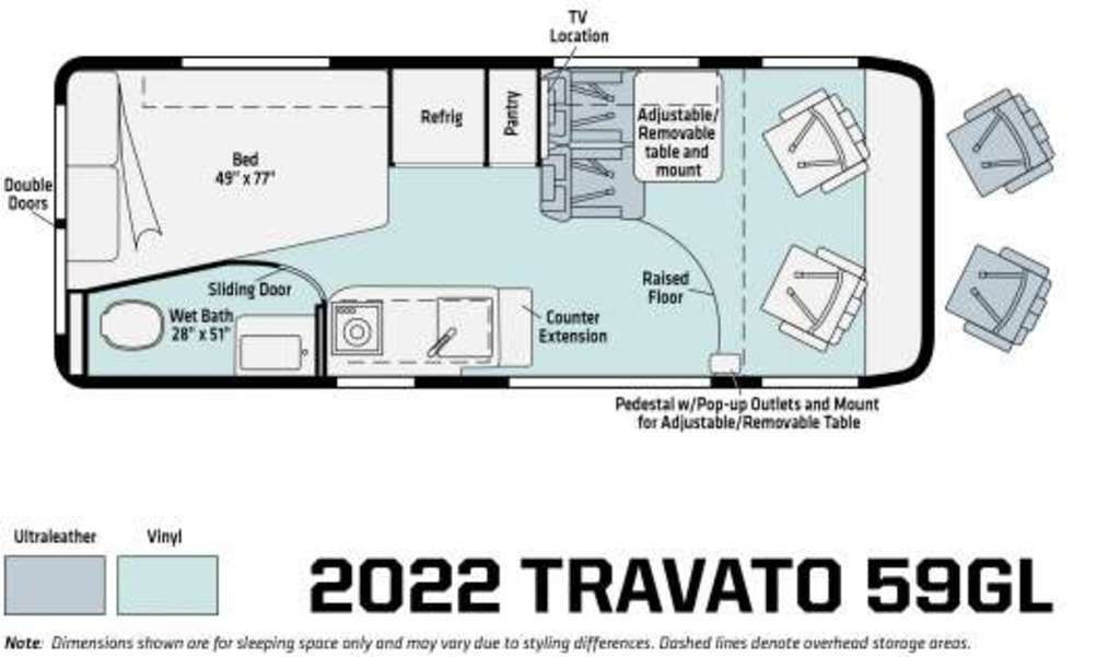

zibi84 - 2023-01-30, 20:25
Nie taka historia np. roller team 746 motorhome ma składane łóżko.
W "samodziełkach" tez masa ludzi robi składane łoża.

Jesteś pewien? Ja nie mówię o póintegrach, ale o blaszakach. Co prawda u nas niektóre modele, np. Revel i Storyteller mają w niektórych wersjach łóżko z tyłu, na stałe, czasem podnoszone do góry:
... ale większość blaszaków ma albo wersalkę z tyłu:
albo dwie po bokach, ze stolikiem między nimi. Jak ktoś jest bardzo szczupły, to może tam spać bez składania stolika i łączenia tych kanap, ale intencją producenta było składanie łózka na dzień i rozkładanie na noc:
Są też kampery z łóżkiem podnoszonym na boki, więc jak nie mamy w bagażniku motocykla, czy roweru, to takie można zostawić w pozycji "na stałe". są one jednak zwykle stosowane w kamperkach "weekendowych", a nie w takich, w których ludzie podróżują tygodniami:
Jest jeszcze opcja łózka obok łazienki, i to także jest na stałe, ale to bardzo rzadko spotykane rozwiązanie w blaszaku, bo łóżko po prostu jest małe:
