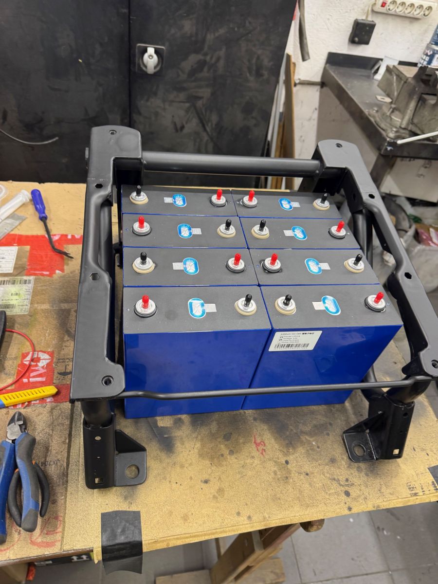

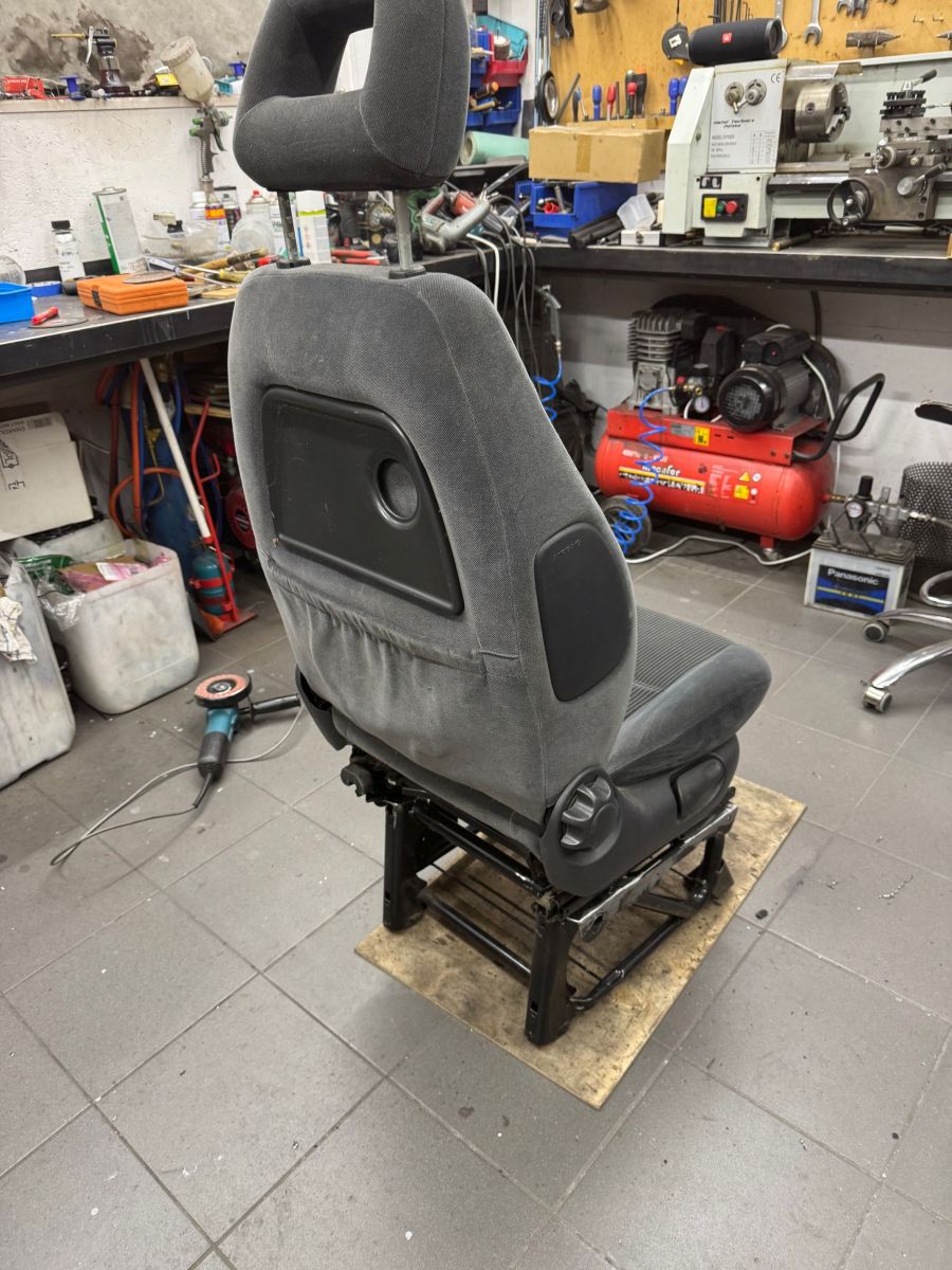

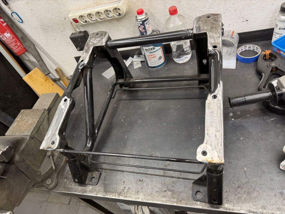

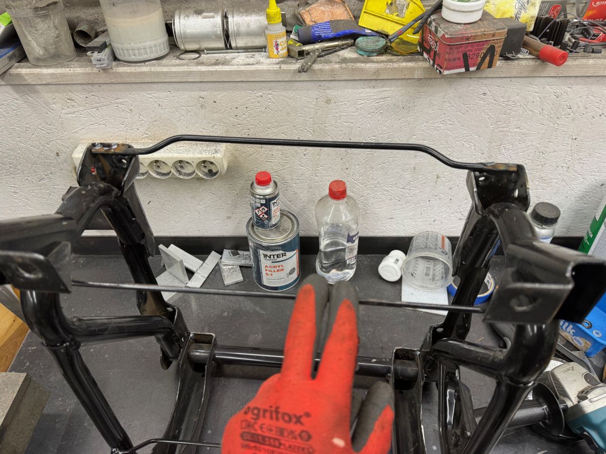

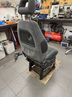

Przerabiałem podstawy foteli pod obrotki i tak mnie naszło na sprawdzenie.
Zaczynam się przekonywać aby pod prawym fotelem wsadzić akumulator zabudowy a pod lewym węzeł elektryczny, przetwornica, ładowarki DC-DC bezpieczniku itp.
Z zalet to krótkie wysokoprądowe przewody. i wykożystanie miejsca które w zasadzie jest trudne do sensownego wykożystania.
