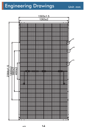

adaml61 - 2024-02-09, 17:10
Kazik II napisał/a:
800W elektrownię na dachu.
Dziś to żaden wyczyn , panel2,3 m i szer. o 1.3 m ma 600 W i waży 30 kg. i nikt go nie podpierdzieli . Na trojaczkach od L3 mieści się bez problemu i zostaje miejsce na okna dachowe .

Kazik II - 2024-02-09, 18:54
adaml61 napisał/a:
Kazik II napisał/a:
Można. Tylko po co? Zeby od czasu do czasu użyć do zasilania klimy? Wozić non stop 30-40 kg na dachu? To nie lepiej wziąć do garażu agregat ważący 10 kg kiedy zakładamy, że będzie potrzebny? A kiedy nie, to zostawiamy w domu.

joko - 2024-02-13, 10:00
TomekR napisał/a:
Okej, wszystko jest jasne. Generalnie nie chcę wywoływać dyskusji na temat tego, czy mają być przyklejone tak czy śmak, interesuje mnie moc względem wymiarów.
Był plan na jeden sztywny, ale zastanawiam się nad dwoma, mocowane na te "specjalne" prowadnice pod panele, 6-cio punktowe, właśnie po to aby była pod nimi poduszka powietrzna, która ma zmniejszyć nieco temperaturę, bo jak wszyscy wiemy, im ona niższa, tym sprawność większa. Digguje też mocno temat bi-facial, dach mam pokryty szarą membraną dachową która charakteryzuje się 80% odbicia.
Jeżeli się okaże, że te 715W z panelu jest uzyskiwane przy maksymalnym oświetleniu obu stron panelu, to wtedy tak jak joko będę szukał czegoś w okolicy 580-600W jednostronnego działania. 1kwp + 250Ah wystarczy na okazjonalne "dziczenie" :lol:
A jakie wymiary ma ten 715W ?
Panele jednostronne o mocy lekko ponad 500W mają w okolicach 2,2 x 1,1m czyli jakieś 220W/m2 i wynika to ze sprawności PV w okolicach ponad 20%.
Jeśli 715W miałby być jednostronny to musiał by mieć ok 3,25m2. Jeśli jest mniejszy to bankowo jest to podawane przy dwóch stronach.
Te bi-facial są do farm i zestawów wolnostojących gdzie tyłem dostają światło rozproszone. Zakładanie tego na dach nie da chyba oczekiwanego efektu.
TomekR - 2024-02-13, 10:59
joko napisał/a:
2384x1303
Właśnie dlatego szukam opracowań, bo jeżeli okaże się, że bez dostatecznego doświetlenia będzie produkował tyle, co ten sam wymiar jednostronnie, to skórka za wyprawkę.

2384x1303
[url=https://images89.fotosik.pl/707/48ce372be1b551d5med.png]Obrazek[/URL]
Ten panel ma około 3,1m2 , więc 715W/3,1m2 = 230W na m2 co jest realną wartością dla produkcji jednostronnej , ale jedno sprostowanie odnośnie bi-facial , bo nie wiem czy tak samo rozumiemy jak one działają. W/g mnie zarówno panele jednostronne jak i bi-facial mają taką samą moc maksymalną z powierzchni (bo wynika to z budowy ogniwa fotowoltaicznego), a różnica polega na tym, że bi-facial lepiej wykorzystują światło rozproszone .
W praktyce oznacza to , że przy optymalnych warunkach nasłonecznienia oba dają taką samą moc maksymalną , a przy słabym naświetleniu bi-facial daje więcej niż pojedynczy ( a o ile to już zależy od konkretnych warunków , sposobu zamontowania itp).
W kamperze lepsze wykorzystanie światła rozproszonego ma jak najbardziej znaczenie zwłaszcza przy gorszej pogodzie i w okresie zimowym, ale nie do końca jestem przekonany, czy da się je tak zamontować , aby to w pełni wykorzystać.
Nie wiem ile masz miejsca na dachu, ale lepiej chyba zamontować dwa mniejsze jak jednego takiego klocka.

TomekR - 2024-02-14, 07:34
I to jest konkretna informacja, i tak też ja rozumuję idee bi-faciali. Myślę że kwestia "doświetlenia" go od spodu będzie zależała głównie od kąta padania światła, bo gdy słońce będzie w szczycie, to spód raczej za dużo go nie dostanie. Teraz pojawia się pytanie ile dni w roku te "idealne" warunki będą dostępne :szeroki_usmiech .
Jeszcze inna kwestia - dwa i więcej paneli to większa sprawność w dni podchmurne, pracujemy wtedy zwiększoną powierzchnią względem panelu pojedyńczego.
Dach to zwykła alkowa, czyli plus minus 5x2m minus okienko, wentylacje i wydech trumy. Gdyby się uprzeć to myślę max 3 sztuki tam wejdą ale będzie to alpejska kombinacja ;)
