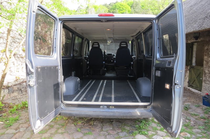

Dlatego kupiłem Jumpera, bliźniaka Ducato. Wybrałem pojazd do przewozu inwalidów, bo ma bardzo uniwersalną zabudowę, błyskawicznie demontowalne siedzenia, szyny mocujące w podłodze, webasto, przyciemniane szyby, a co najważniejsze pojazdy takie nie są wyeksploatowane.
Przewagą typowego busa nad kamperem jest jego dyskretny "zwykły", nierzucający się w oczy wygląd. Można go "porzucić" na kilka dni parkując na ulicy i nie wzbudza zainteresowania. Często go używam do wypadów motocyklowych, by nie tracić czasu i opon na autostradach, no i mogę w nim nocować. Potem go zostawiam gdzieś na tydzień w kraju docelowym, a sam lub z kolegami motocyklem penetruję przez ok tydzień górskie gruntowe drogi. Wymagający nie jestem, bo zwykle mój bagaż motocyklowy to 30 litrowa torba, plus namiot, więc Jumper dla mnie jest jak Hilton.
Spora przestrzeń bagażowa
Możliwy transport drobnicy zróznicowanej asortymentowo.
Łatwy dostęp do ładunku
Łatwa adaptacja do kameralnych imprez (dobra wentylacja)
Dziecinnie prosta obsługa.

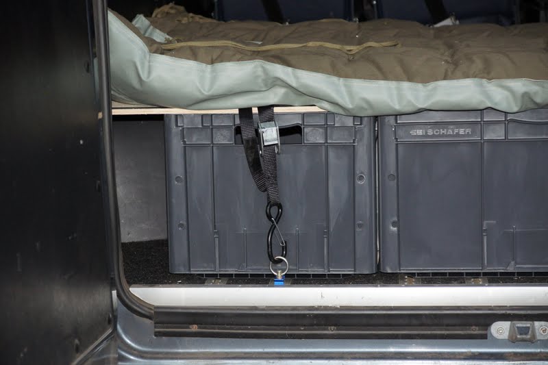

W opcji 4 osobowej możliwe, w prosty i tani sposób, wygospodarowanie łóżka 1-3 osobowego.
Gdy wśród pasażerów są kobiety, w prosty sposób można powiększyć przestrzeń bagażową o kolejne piętro skrzynek transportowych
Stary, nierzucający się w oczy samochód, można w kraju docelowym porzucić na parę dni gdziekolwiek...
...wśród innych nierzucających się w oczy aut na bałkańskich wiejskich podwórkach.
Naprawdę bardzo uniwersalne auto, koledzy wiedzą że to samochód wyprawowy. Pracownikom wpieram, że transportowy, a żona jest przekonana, że to auto rodzinne :wink:

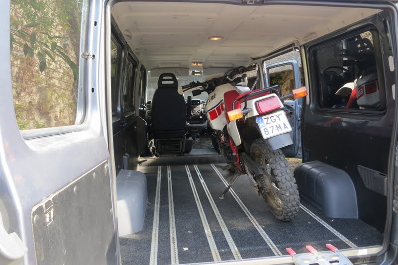

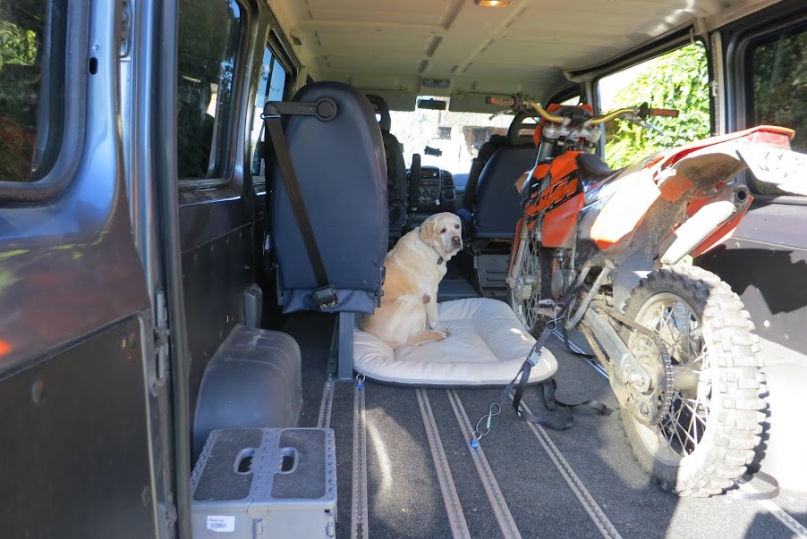

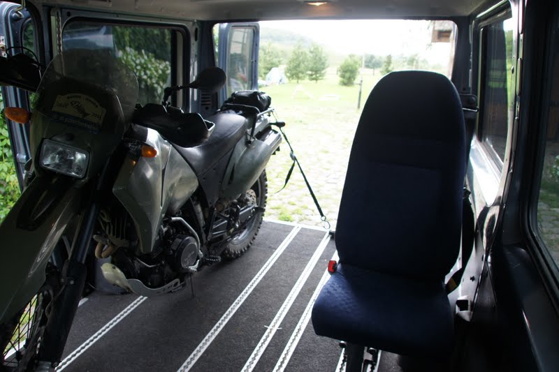

Obecnie planuję częstsze wypady rodzinne. Szukam pomysłów na taką zabudowę zabudowę modułową, która byłaby nieco podniosła komfort bytowania ale był łatwo demontowalna, a by bus mógł po podróży szybko wrócić do "pracy". Kuchenkę mam taką jak autor tematu. Prysznic turystyczny. Kupię chyba toaletę przenośną dla dzieci. Wymieniłbym też fotele pasażerów na bardziej wygodne. Planuję też montaż stolika i obrotnice dla foteli kierowcy i pilota.

Ostatnio się zastanawiałem czy ktoś już obraca podwójny fotel pierwszego rzędu... no i jest :lol: Za "darmochę" robi się jedno wyrko w małym blaszaku .... jeszcze nie kamperze oczywiście , wiadomo dlaczego :)

Dzięki jawi13. Bardzo fajne rozwiązanie. Tak jak pisałem wcześniej, najbardziej mnie interesuje taka zabudowa modułowa, łatwo demontowalna. Obecnie skupiam się na poszukiwaniu rozwiazań dotyczących "legowiska", będę wdzięczny za podobne podpowiedzi.

Chodzi mi rozwiazania w miarę proste. Łatwe w montażu i demontażu. Podoba mi sie koncepcja z Multivana. Kanapa ma być raczej ustawiona poprzecznie, bo Jumper ma 180 cm szerokości. Mile widziana kanapa z pasami. Może też być zabudowana skrzynią pod spodem o ile to nie skomplikuje za bardzo jej demontazu.
Osobno biorę pod uwage kanapę ustawiona wzdłuznie, pod kątem moich samotnych podrózy motocyklem, bo wtedy zmiesciłbym go obok kanapy. Obecnie na postoju po prostu kładę sie na macie na podłodze, w sumie lepsza byłaby jakas skrzynia, jak w rozwiązaniu przedstawionym powyżej.
maszakow - 2013-12-11, 21:21
"fani 4 kółek" przerobili raz T3 na coś w rodzaju kampera ... i z tego programu wiadomo że zawiasy kanapy do Multivana sa łatwo dostępne. Może nawet i same kanapy :)
artex1 - 2013-12-13, 21:26
swietna opcja, wlasnie czegos takiego szukalem. Myslalem zeby takie szyny zamontowac bo znalazlem firme we Wroclawiu, ktora to robi ale mysle ze wyjdzie taniej jesli znajde od razu takie auto. Takze teraz prosba do forumowiczo jesli komus rzuci sie w oczy gdzies Sprinter lub Crafter z takimi fotelami wysoki i sreddniej dlugosci to bardzo prosze o info. Moj budzet to okolo 45 tysiecy za auto.
Artur
arturb - 2013-12-14, 12:03
Louis napisał/a:
Chodzi mi rozwiazania w miarę proste. Łatwe w montażu i demontażu. Podoba mi sie koncepcja z Multivana. Kanapa ma być raczej ustawiona poprzecznie, bo Jumper ma 180 cm szerokości. Mile widziana kanapa z pasami. Może też być zabudowana skrzynią pod spodem o ile to nie skomplikuje za bardzo jej demontażu.
Ja u siebie zrobiłem coś takiego.
Musiałem ją zdemontować i w chwilo robienia zdjęć nie miała zamontowanych pasów. Została sprawdzona w przeglądzie i może na niej jechać 4 osoby (zagłówki są, ale obecnie ściągnięte).
Po zabudowania przodu pod siedzeniami będzie pojemna skrzynia, do której dostęp jest po podniesieniu kanapy. Całość jest na sprężynach falistych, pasach sprężystych i piance wysokoelastycznej. Jest baardzo wygodna.

Jeszcze kilka zdjęć kanapy
CORONAVIRUS - 2014-01-08, 15:36
"Moi" diagności już by nie przepuścili tego siedziska a właściwie podstawy ... zastrzały boczne masz i właściwie są niepotrzebne bo szerokość wyra ogranicza je do boków nadwozia ale zastrzałów by konstrukcja się nie złożyła w przypadku czołówki już nie masz ... nóźki połamane nawet jeśli ludze w pasach ... :idea :idea :idea
maszakow - 2014-01-08, 19:20
No name napisał/a:
hmm... ja to chyba już słyszałem :-P
CORONAVIRUS - 2014-01-08, 19:37
:haha: :haha: :haha: FAKTYCZNIE ...gdzieś ta śpiewka już leciała :spoko
arturb - 2014-01-08, 21:13
Zastrzaly są, tylko nie widać pod tym katem, bo są u góry , poza tym to są profile 20x40, a wysokość ramy to 40cm, więc to wszystko bardzo sztywne jest. Weź pod uwagę, że pasy są przypiete do podłogi, a nie do kanapy, więc obawy co do "zlożenia" są bezpodstawne.
CORONAVIRUS - 2014-01-08, 21:20
arturb napisał/a:
Życzę Ci tylko takich/ diagnostów / , którzy myślą podobnie :spoko
