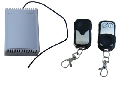

Założylem sobie centralny zamek mam go na drzwi przednie i wszystkie luki bagazowe i serwisowe ale nie mam pomysłu z drzwimi do kampera moze ktos wie gdzie mozna kupic jakis orginał albo ma inny pomysł
Wątek o zamku przeniosłem tu: http://www.camperteam.pl/...p?p=28208#28208

:niewiemm jak to ustrojstwo połączyć by działało. czy ktoś mi podpowie?
jacik - 2016-10-24, 12:04
Małe puszki z antenkami to nadajnik i odbiornik
Nadajnik podpinasz do kamery a odbiornik do LCD
Powinny być jakieś napisy na nich.
Bronek - 2016-10-24, 12:32
Reciver odbiornik tego do prunda i chincza do monitora
Sender ale pewnie na nim nie napisali powyżej nr 12, masz cz. nadającą
12v do nadajnika a ten zasila kamerkę np.
Reciver powinno pisać
Z drugiej strony tv możesz zasilać oddzielnie i odbiornik też
Czincz czyli cinche wiadomo. ...
Nadajnik do 12v np światło cofania spinamy z kamerką dwoma przewodami inaczej się nie da.
Owszem możemy też oddzielnie ale po co?
Odbiornik nie na wyśycia zasilania, jest tylko sam zasilany ma tylko wyjście video do monitora
Monitor zasilasz oddzielnie. Spinasz cinchem av z odbiornikiem.

Wierciłem a prund od lampek nocnych nad wyrkiem. Sterowana pilotem z tzw. radiolinią za 50 zł. To daje możliwość oglądania np rowerów podczas postoju.
To najprostsza metoda. Kamerkę można wtedy zmieniać na inne typy, oraz tą samą dziurą wyprowadzić kable do np lampy itp.
np radiolinia. http://allegro.pl/zdalne-...6381540183.html
