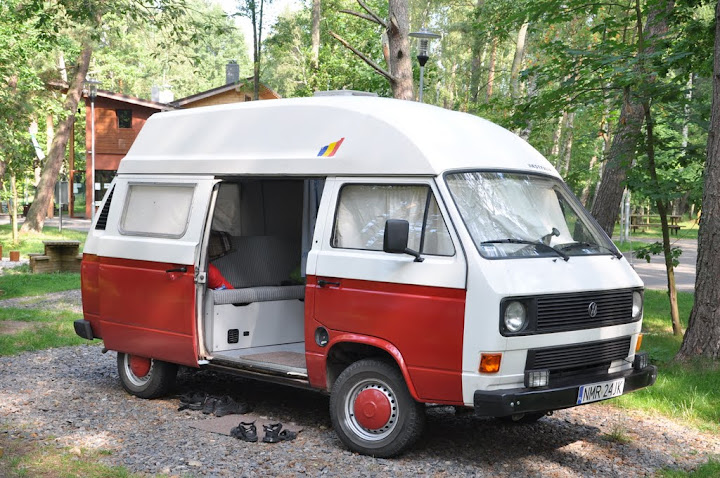

Marcin_75 - 2010-08-26, 19:22
Cześć Adampio, tu Marcin, poznaliśmy się po linii UAZowej :)
Według mnie - szukaj T3 campera lub takiego, który kiedyś camperem był (jak to było w moim przypadku).
To, o czym piszesz - wysokość samochodu - jest bardzo ważne. To, że nie chodzisz cały czas skulony, waląc głową w sufit w momentach zapomnienia jest super sprawą. Według mnie stały wysoki dach nie przeszkadza tak bardzo. Pewnie dodaje z 1 litr zużycia ON, nie można wjechać pod supermarket, no i nie do każdego garażu się zmieści. Ale jak idę na chwilę "na tył" po coś do żarcia albo przebrać się, to mam wysoko bez kombinacji :wyszczerzony:
Druga rzecz w przypadku podróży "zwykłym" busem - bagaże. Nam trafił się VW w takiej wersji:
Dach na środku jest wycięty (miejsce do stania), z tyłu i z przodu między oryginalnym dachem a nadbudówką jest miejsce na bagaże. Kolejna super sprawa - dla dwóch osób mieści się tam wszystko, łacznie ze stolikiem, krzesełkami, etc, etc. Miejsce na narzędzia, butle gazową, buty masz pod kanapą, w samochodzie stoi tylko lodówka (nie mamy w tej chwili żadnej szafki). W zwykłym busie musisz mieć i spanie i rzeczy na dole - ciężko utrzymać to w porządku, nie ma miejsca, żeby usiąść, etc.
Poza tym - izolacja. Cały nasz bus jest wyłożony wełną mineralną, dach też jest podklejony matą izolującą. Efekt jest taki, że gdy stoi w pełnym słońcu jest w nim wyraźnie chłodniej, niż w zwykłym samochodzie zaparkowanym obok. Oczywiście w zwykłym busie też da się zrobić izolację i ładnie wyłozyć wnętrze płytami, ale żeby to porządnie zrobić roboty jest sporo...
Do tego dochodzą takie rzeczy jak druga instalacja elektryczna na 12V, instalacja na 230V, fajnie rozkładana kanapa, etc. No i camper albo bus po camperze będzie z reguły dużo mniej wyeksploatowany mechanicznie niż dostawczak. Niemiec wyjeżdżał nim kilka razy w roku, 80% przebiegu po autostradzie, przed każdym wyjazdem przegląd :mrgreen:
Tak więc moja rada - nie ładuj się w kupno "zwykłego" busa i przystosowywanie go do mieszkania, tylko poszukaj czegoś, co być może będziesz musiał odremontować, uzupełnić, ale przynajmniej będziesz miał podstawę, wzór... I wierzę, że uda Ci się to zrobić za mniej niż 20 000 zł :)

ta fotka jest dla tych..ktorzy mowia ze T3 WESTA jest....mała... :ok
