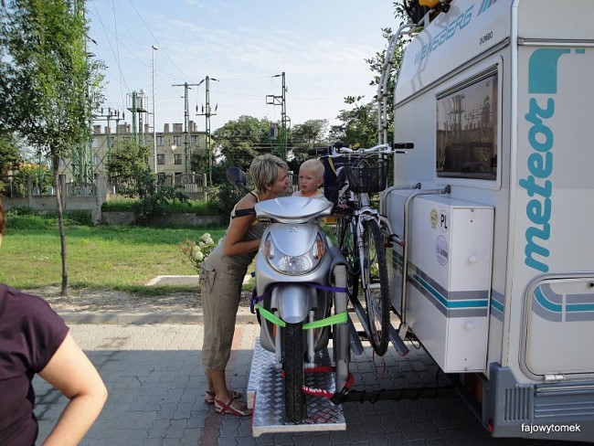

Moja platforma została robiona tydzień przed wyjazdem BiH,CRN,CRO ,koszt całości o.k 650 zł,skuter warzy 110 kg miałem jeszcze rower i wszystko ok bez żadnych problemów
Jakby co to słóże radą i zdjęciami i szkicami jak wykonać i jaki kupic materiał na platforme do fiata dukato takiego jak mój
[img]h6.ggpht.com/_S07xje2y8ok/S0sOYsgEyNI/AAAAAAAABDs/aF4XnElLvmo/s800/DSC00075.JPG[/img]pirat666 - 2010-01-18, 10:11 Tą skrzyneczkę za bagażnikiem rowerowym też sam robiłeś ?
jeśli tak to podpowiedz z czego i jak mocowałeś do budy ?

Skrzyneczka zrobiona jest ze sklejki właz boczny z plastyku a całość wsadzona jest między ścianę kępa a rury bagażnik miedzy ścinami są dystanse gumowe 0,5cm i skrzyneczka przytwierdzona jest objemkami na dole do rur bagażnika rowerowego .
Patent nie mój tylko poprzedniego pierwszego bo ja jestem drugim .Skrzynia pomalowana jest ciśnieniowo farbą do pcv wiec jest bardzo szczelna na dole wykonałem 10 otworów wentylacyjnych ,trzymam w niej 3x krzesła i podłogę i podjazd do platformy .

Jutro rano wstawię zdjęcia od spodu
Nadmienię tylko ze wykonanie nie przechwalając się było bardzo proste a jestem raczej spawaczem amatorem jestem .Bardzo pomogły mi w spawaniu elektrody z nierdzewki które po pierwsze o wiele ładniej układają spaw ,spaw jest silniejszy i nie rdzewieje http://www.camperteam.pl/.../icon/icon7.gif
aaaaa i polecam sposób na mocowanie skutera ,nie wiem czy to widać na zdjęciu ale wykonałem dwa prostokątne otwory na koła przednie i tylne w które skuter lekko wpada po wjechaniu na platformę i wystarczy pasem przypiąć go do stójki i gotowe nawet nie drgnie i nie trzeba wykonywać żadnych innych patentów a po sciągniecu skutera mamy płaską platforme do wykorzystania .Rockers - 2010-01-18, 13:44 właśnie chciałem spytać o te otwory bo je zauważyłem, są na wylot czy jest tam wgłębienie z blachy i czy mają wykończenie wokół krawędzi ??Rockers - 2010-01-18, 13:48 o ile dobrze widze blacha ( bardzo ładna zresztą > gdzie można taką dostać ? ) ma zrobione obramowanie z profilu zamkniętego ( kwadratu ) jaka grubość ścianek ?? są różne z tego co się orjętuję i pewnie po dtę ramę wchodzą wysięgniki spod kampera, blacha chyba jest nitowana do profili.

Profile pod podwoziem montowane są w trzech punktach, 2 miejsca były a trzecia została w belce przewiercona na wylot bo przez jedna warstwę też była ,wiec w sumie w fabrycznych otworach .
do profilu zostały dospawane uszy (3szt)z płaskownika szerokości 4 cm i grubości 0,5cm ich długość oraz otwory (wg.fabrycznych )została dopasowana na "żywca"
otwory na koła zostały dla skutera ale rozstawa kół w skuterach o podobnej pojemności jest podobna ,a otwory sa tolerancyjne +-
całość jest pokryta blacha al ryflowaną i ponitowana z ramą .Z tyłu sa dwie lampy modułowe stop,migacz,światło drogowe ,podświetlanie tablicy.po bokach odblaski z pozostałości starego trójkąta
Całość spawałem elektrodami do nierdzewki (super sprawa )normalna spawarka transformatorowa (zapomniałem dodać że pałąk pionowy też wykonany jest z profilu 6/4 cm grubość 4mm) całośc pomalowana miną i farba matowa czarna .
Czas wykonania 4 popołudnia

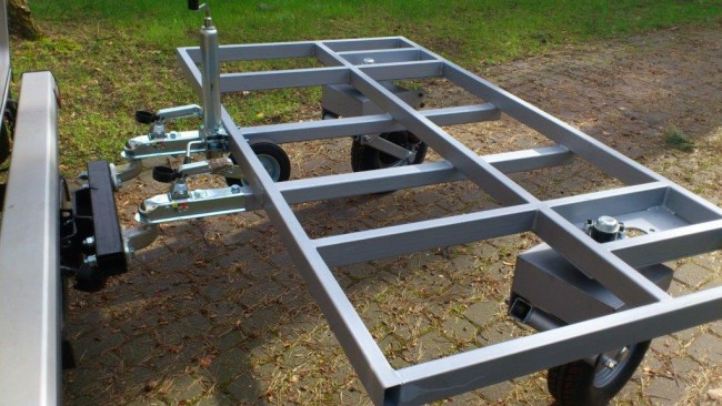

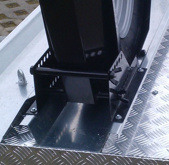

W tym miesiącu w ramach wolnych mocy przerobowych postanowiliśmy coś sklecić.
Założenia były proste... ma być mocne i wyglądać estetycznie.
Budulcem głównym był profil 60X40 oraz blacha stalowa perforowana 3mm stosowana w zabudowach do przewozu samochodów typu LOHR.
Wszystkie ważne elementy łączone są na śruby.
Główne profile zostały ukształtowane w taki sposób, aby platforma znajdowała się powyżej linii zderzaka (o ile można tak to nazwać) kamperka.
Dzięki temu kąt zjazdu samochodu jest dużo większy i platforma nie powinna czołgać się tyłem po drodze na podjazdach.
Tylny belka na światła adaptowana została..z samochodu ciężarowego.
Kompletna instalacja elektryczna z lampami zotała kupiona gotowa. Do tego zostały dołożone diodowe światła obrysowe oraz podświetlenie tablicy rejestracyjnej.
Długość platformy wynosi ok. 75 cm. Bez problemu można załadować 200 kg. Tak więc mały motocykl lub quad to żaden problem. W tym przypadku na platformie ma znaleźć się skutas z rowerami lub skutas z dodatkową skrzynią ładunkową. Ale... No właśnie. W dużej mierze ładowność platformy zależy od sposobu mocowanie jej do pojazdu a
czy raczej -od rodzaju ramy w pojeździe. Tam, gdzie jest rama ALKO, która w całości dochodzi do końca pojazdu nie ma praktycznie żadnego problemu.
Jednak tam, gdzie rama pojazdu kończy się za kołami zaczynają się schody.
W moim kamperku sytuację uratowała rama pomocnicza do haka przyczepy. Jednak rozwiązanie to w naszym przypadku nie jest optymalne.
Skutas z przodu zamocowany jest przednim kołem w strzemionie za pomocą pasa. Tył usztywniony za pomocą uchwytu rowerowego i również zabezpieczony pasem.
Całości dopełnia najazd wykonany z ryflowanej blachy aluminiowej.
Co do szerokości platformy- dobrze jest, kiedy widać jej obrys. Samą platformę, lub chociaż jakiś jej punkt końcowy. Wówczas dużo lepiej wyczuć jest odległość. Choć to może również kwestia przyzwyczajenia.
Wot i cała filozofia. Pawcio - 2010-01-21, 10:10 CD..garbatamilka - 2010-01-21, 10:32 no ładne cacko, jak ja bym do swojego taką platformę zamontował to chyba by mi się przód uniósł pirat666 - 2010-01-21, 11:08 garbatamilka,

Ja w międzyczasie zrobiłem małe przygotowania do skonstruowania platformy. Oprę ją na bazie solidnego (nośność 60 kg) bagażnika rowerowego wykonanego z grubej rury aluminiowej, z gotową instalacją oświetleniową. Dokupiłem do swojej zamontownej w kamperku hakowej konstrukcji, brakujący hak (nigdy wcześniej nie był zamontowany) o nacisku dopuszczalnym 150 kg. Do tego mam już ryflowaną aluminiową 2x1x0,03, którą w najbliższym czasie chcę pociąć i pogiąć u zlokalizowanego już rzemieślnika na formę rynny. W związku z tym następne pytanie w temacie:
Jaką szerokość nadać rynnie? Dostosować ją jak najbardziej do szerokości opon skuterka, czy zrobić szerszą z zapasem jeżeli tak to z jakim (im szersza tym bardziej giętka). To samo pytanie dotyczy długości.
Docelowo rynna będzie zamocowana (przykręcona) do konstrukcji byłego bagażnika oraz dodatkowej konstrukcji podtrzymującej wykonanej ze znanych nam już profili.
Jak myślicie, czy dobrym pomysłem jest włożenie między rynnę a konstrukcję jakiegoś elementu amortyzującego np. podkładek z grubej gumy?

Moim skromnym zdaniem i jak mowil mi tata -- na chlopski rozum -- ,szerokosc powinna byc adekwatna do szerokosci opony.
Tak aby nie bylo za duzo luzu.
No moze sie myle........ gino - 2010-01-29, 15:12 co do gum...
w/g mnie...mozna..ale nie potrzeba...
na poczatku mialem gumy od amortyzatorow z malucha...ale..bagaznik wtedy byl zbyt....elastyczny...
caly czas pracowal na gumach...
po ich zdjeciu..bylo ok..sztywniutko..i jakos pewniej sie trzymal..a przedwszystkim..mocniej moglem dokrecic..
dlugosc szyny..
mniej wiecej 2m..zeby nie byla szersza niz samochod..ale..zeby swiatla do niej przymocowane.. byly pelnym obrysem tylu...
szerokosc..
mozna zrobic na wymiar oponki..usztywni ja..nie rob duzo wyzszej niz felga z opona..warto kolo zaciskac ''opaska'' tak jak rowerowe na bagazniku..roger - 2010-01-29, 17:04

na wymiar wyciąć otwory prostokątne w rynnie
Taką metodę zastosował FajowyTomek, zdjęcia parę stronek wyżej. Też mi się spodobała, b. praktyczne rozwiązanie i proste (nie trzeba magika do gięcia), ja przyjąłem inną konwencję wykonania konstrukcji platformy, do której pasuje tylko rynna. Żeby skuterek nie wędrował po niej, myślę o dwóch dość dużych klinach drewnianych (lekkie) podkładanych pod koła, zamocowanych do rynny w tym co najmniej jeden tylny do szybkiego demontarzu (Śruba motylkowa od spodu rynny).gino - 2010-01-30, 07:22 kliny nie musza byc drewniane..
ja stosuje plastikowe..ze stacji benzynowej takie po 7-10pln szt...
sa przewiercone /rynna tez/ i blokuje je sruba..
rynne zrob z blachy ryflowanej minimum 3jki..a najlepiej 4ki..
czesc rynny bedzie wystawac poza bagaznik..i ta czesc..po postawienu kola..jest najabardziej narazona na zgiecie...
pamietaj rowniez... rynna aby byla mocniejsza, powinna miec tez przegiete ''gorne ranty''
tak jak na rysunku..
i nie chodzi o to ze bedzie sie rozginac tam gdzie kolo..tylko..o cala dlugosc rynny,to ''przegiecie'' wzmocni ja gdy np. na niej staniesz.....bo akurat bedzie taka potrzeba...
poza tym...nie bedzie ostrych kantow golej blachy..
ma to jeszcze jedna zalete..ale w przypadku..gdy nie ma gdzie zalozyc oswietlenia...
u mnie w zagieciu ukrywa sie kabel..i srubki od lamp...

O tych przegięciach rynny też myślałem, tylko chciałem je zrobić trochę węższe 2-3 cm i przygiąć całkowicie do powierzchni bocznej, ale faktycznie w Twojej wersji łatwiej zamontować np. światełka odblaskowe.
Grubość blachy już przesądzona, kupiłem 3 mm, z grubszą w mojej okolicy nie poradzi sobie żaden gięciarz blach gino - 2010-01-30, 08:06
hhmariusz napisał/a:
Widzę Gino, że obaj spania nie mamy
3ka moze byc...wazne ze nie 2jka...biorac w łape 2jke..wydaje sie byc sztwyna..ale zrobiona z niej rynna to porazka..niby zaoszczedzilem w zakupie..a w sumie..stracilem..bo musialem robic druga...
i teraz tez mam 3jke..spokojnie ''daje rade''
ale..nastepna robilbym z 4...tyle ze...ja jestem duuuuzy
co do ''przegiecia''
dokladnie tak..bierz pod uwage to..ze do ryflowanej blachy..ciezko cokolwiek przykleic..nawet zwykle odblaski,na tasmie 2stronnej..
a tak..mozesz przykrecic do tego zagietego rancika..
pamietaj rowniez..aby sruby od strony gdzie bedzie ''jezdzic'' kolo..nie bylo ''ostrych'' wkretow itp..rynne przykrec na sruby z ''okraglym'' łbem...hhmariusz - 2010-01-30, 08:20 Okrągłe łebki śrub też wziąłem pod uwagę, są takie które pod łebkiem mają kwadratowy wpust uniemożliwijący śrubie przekręcanie się w czasie przykręcania, mam tylko nadzieję, że jego rozmiar nie przekracza grubości blachy.

Grzesiek - 2010-02-12, 21:57 Też dużo myślałem o rampie. Ale że mój kamperek jest krótki, a przewozić chciałem motocykl i obliczenia ze strony Sawiko maxymalnego obciążenia osi nie były pocieszające, więc zdobyłem i zamontowałem hak. Konstrukcja waży myślę ok 30-40 kg, max. nacisk na hak 75 kg. Mocowany jest w "podłużnicę" na ok. 40 cm głębokości. Także bagażniki skuterkowe powinny "pracować" bez zbytniej pancernizacji konstrukcji.
Widziałem kampera Szwajcariów, w Polsce, samoróbę, z rampą która na pewno nie miała atestu. Ba , cały kamper był jednym wielkim brakiem atestu Pawcio - 2010-02-14, 11:48 Ale rozbujaliście ten temacik.
Kilka uwag dotyczących użytkowania mojego bagażnika po 9 tys. km.
Przy długości 70cm koniecznie obryssówki muszą być widoczne w lusterku. I problem tkwi nie tyle w cofaniu, co skręcaniu. Długi zwis powoduje, że bagażnik mocno 'zachodzi'. U mnie obrysówek nie widać, przez co w zaułkach Portugalii zawadziłem kamienicę, a w Hiszpani bmwuszkę.
Zbawinne okazało się podniesienie platformy ponad zderzak. Szczególnie przydatne podczas parkowania czy pokonywania wąskich serpentyn w górach. Gdyby rama była na prosto pokonanie zakrętu byłoby niemożliwe.
Tak więc Tolo- ten bazgażnik z linku jest naprawdę fajnie wykonany, ale chwila nieuwagi i zostanie na jednej z większych 'hopek' osiedlowych.
Co do kontroli policyjnych miałem dwie - w Niemczech i Szwajcarii. Panowie swoją uwagę bardziej poświęcali mocowaniu skutera do bagażnika, niż jemu samemu.

pirat666 - 2010-10-14, 14:30 Fajne tylko pewnie trzeba to rejestrować jako normalną przyczepkę i chyba bardzo trudno cofać z takim krótkim dyszlem ?antwad - 2010-10-14, 15:03 A jak autostrada, to dodatkowa opłata / winieta zapewne.Rockers - 2010-10-14, 16:26 dodatkowe pytanie jak będzie się zachowywać na nierównej drodze lub co gorsza na dziurach, krawężnikach, na trawniku ??? biedny skuter już widzę jak podskakuje i wywija dziwne charce na drodze donald - 2010-10-14, 16:30 ale zawsze mozna z tego zrobić rampe... roger - 2010-10-14, 17:02 Ale cyfra Panowie 2tys euro ...... za 1/3 tej ceny jest ładna rampa Andi466 - 2010-10-14, 17:35 Ja robię przyczepę dla skutera ustawionego wzdłuż jazdy. O rampie mogę zapomnieć ponieważ waga skutera około 170 kg i mój Misiek dęba by stanął po takim obciążeniu z tyłu .
Laweta z motorem będzie ważyć około 270 kg.eMKa - 2010-10-14, 19:26 właśnie dojrzewam do rampy i znalazłem cos takiego

gino napisał/a:
ja jezdze z wlasnej produkcji wydumką juz ponad 5lat
Zgadzam się z Tobą całkowicie w kwestii samodzielnego wykonania - koszt całkowity to max. 400 zł z farbą i oświetleniem i oczywiście wiele pracy własnej (ostatnio wykonałem samodzielnie pneumatykę zawieszenia to wiem ile trzeba się naczołgać pod samochodem). Z technicznego punktu widzenia to żaden problem - to są moje "klimaty", pozostają tylko te "wątpliwości", co do których mam czas na przemyślenia do wiosny, bo teraz już nic się nie zrobi. tolo61 - 2010-10-21, 23:23 Witam
Ja sobie zrobiłem coś takiego....
Jak zrobię zdjęcie już gotowej to wkleję
gino - 2010-10-22, 05:32 widze ze...zrobiles prosta sprawdzoną konstrukcje
fajnie wyglada..BRAWO
no i skuterka masz kultowego..
ps. jedyne co moge Ci poradzic...to, czy rant, na ktorym beda swiatla i rejstracja ..nie jest za nisko...?czyli czy nie jest zbyt blisko ziemi..
chodzi o to, ze jak bedziesz jechal w ''terenie'', trafi sie jakas dziura..wyjezdzajac z niej przodem..tyl bardzo mocno sie opuszcza..i mozesz zaczepiac ta blacha..
pisze o tym...z wlasnego doswiadczenia....bo, rejestracje , a nawet lampy tylne...juz kiedys urwalem..a wydawalo sie, ze jedno i drugie jest dosc wysoko..a dziura w drodze wcale nie taka duza ;-) teraz, mam to wszytsko inaczej zamontowane..tolo61 - 2010-10-22, 08:37
Nie mam innej możliwości jeżeli chcę mieć jeszcze bagażnik rowerowy.
Ten już się sprawdził . W różnym terenie.
Zdjęcia robione były w czerwcu.Tak jak i bagażnik.
Od tamtej pory jakoś nie było problemu, mimo jazdy po różnym terenie.
U mnie w aucie zwis za tylną osią auta ma ok 70cm tak że nie jest tak tragicznie.
Nie wykluczam, niestety takich niespodzianek o jakich piszesz.
Blacha alu 3 doginana w taki sposób aby wytrzymała nawet motocykl.
Konstrukcyjnie zrobili mi to myślę że super.
Cenowo to koszt blachy , dogięcia, paru profili i własna praca.

Wytrzymałość tego "czegoś " to ok 250kg ..spokojnie ....właśnie dlatego że jest z jednego kawałka blachy./ z tego co mi wiadomo ,każde zagięcie blachy poprawia jej wytrzymałość ,nie zależnie od głębokości, jednak ja nie jestem fachowcem /
W końcu TO robił FACHOWIEC na specjalnej maszynie ..nie na giętarce.
Rynna zrobiona na głębokość 100, wymiary rynny 150x250x100 /szerokość dół ,góra ,wysokość /
Wchodzi dużo modeli motorowerów i motocykli...przetestowaliśmy
SlawekW...profil ocynk wychodzący 60x60x4 wchodzący ocynk 50x50x3 / lepszy byłby 50x50x4 / ale nie było takiego gotowego w ocynku.
Trochę za duży luz ale i tak nic nie bije itp.
Można wkleić gumę ale...... Miedzy tymi profilami jest też dospawany jako poprzeczka profil 20x20x2 tak jak na załączonym zdjęciu.
Wcześniej miałem platformę,/oparta o ścianę na górnym zdjęciu / na którą można było nawet quada wsadzić ...ale po co z tyłu tyle tego za sobą ciągnąć????

ja właśnie buduje bardzo podobną rampę.
u mnie w Ducato 2000r rama haka jest w miarę stabilna i powinna wytrzymać dokręcenie podestu, ciężar rozkładam na boczne ramiona oraz na środku miejscu mocowania kuli.
ale tak sobie myślę o tym ateście etc?
co jak ktoś wjedzie mi w tą rampę - wtedy mogą zacząć się schody .EwaMarek - 2011-07-22, 14:25 płacisz StasioiJola - 2011-07-22, 14:48 A kto płaci jak rampa ma homologację??????????? SAWIKO???????? Tej firmy niemieckiej mam rampę i jestem ciekawy co wtedy by było?? EwaMarek - 2011-07-22, 14:56 to co innego

Cena 1999,-arrtur - 2012-01-24, 21:57 wszystko fajnie tylko ze taka koza to z 70 kg potrafi wazyc
skuter dwuosobowy wazy 100 a jakikolwiek motocykl atestowany enduro pod 140 i to musi byc dobry z aluminium i plastiku
w dyskotece to masz gdzie przymocowac ale to zdjecie to tylko reklama niestety
no i nie moze tyle na boki wystwac

poprawiono wyświetlanie obrazkaBŁĘKITNY Team - 2012-02-16, 20:45 Ale to juz będzie trzy osiowiec! Jacek999 - 2012-02-16, 22:45
jans napisał/a:
A może coś takiego
Super pomysł - platforma ze wspomaganiem lub przyczepa w wersji mini. A możeby zrobić składane kólko przy poborach opłat np. promy. Wątpliwości co z manewrowaniem, może zastosować dwa koła rozstawione szeroko? Pytanie też co z rejestracją tego patentu...Fux - 2012-02-17, 08:09 Przyczepa. aroo59 - 2012-02-19, 10:46 Panowie !!! Tu nie instytut naukowy tu trzeba myśleć.maxpolalu - 2012-02-19, 12:00 Temat postu: Bagażnik na BMWA propo ciężaru - Kiedyś miałem takie zadanie do spełnienia . Jazdę próbną wytrzymał MAWI - 2012-02-19, 12:17 Po prostu super.Przełamałeś lody.Napisz jak Ci sie z tym jeździ .maxpolalu - 2012-02-19, 12:22 To było jedno ze zleceń do wykonania YAN - 2012-02-19, 13:26 A ten motorek to do góry ręcznie ? Parę kilo przecież waży.arrtur - 2012-02-19, 14:09 Hi
Wlozenie - to znaczy wrowadzenie po najezdzie nawet lagodnym - tak wysoko tego/takiego motocykla (pod 200 kg) nie bedzie mozliwe dla jednej osoby. Zreszta podnoszenei tak wysoko rampy nie ma sensu skoro mocowania i tak wystaja daleko - nie ma to wpywu na kat zejscia samochodu.
Nastepnym razem proponowalbym zejsc mozliwie najnizej jak sie da, aby nie zmasakrowac kata zejscia auta (zeby moglo pod cos podjechac np na prom) i dolozyc listwe ze swiatlami.
Dla praktycznego uyztkowania takiej platformy z duzym motocyklem to jest zupelna podstawa.
Poprostu prozmawiac przed robota z uzytkownikami motocykli i kamperow - bywa nieocenione.

dziękiHarryLey4x4 - 2012-05-07, 19:56 nie mam już swojej przyczepki z najazdem więc zdjęcia nie zrobię, ale jak masz rynnę najazdową i rynnę platformy, to najlepiej na jednym końcu rynny platformy zrobić dziurkę a w drugim końcu rynny najazdowej zrobić 1-2 cm bolec. Ja tak miałem i super się sprawdzało, łatwe i niekolizyjnemajsterus - 2012-05-07, 22:57 mam rynnę i jest odwiercony otwór w niej, ale nie mam najazduHarryLey4x4 - 2012-05-08, 20:06 najprościej zrobić najazd z blachy - u slusarza lub kowala podgiąć boki i już, ale możesz też podjechać do firm mających w sprzedaży lawetki motocyklowe. Do wielu z nich mozna zakupić osobne płozy najazdowe. Coś zapewne dopasujesz.majsterus - 2012-05-09, 22:26 tak, dziś dzwoniłem sobie do takie go szpeca, który produkuje w Opalenicy najazdy
zaśpiewał 400 za aluminiowe
250 za ocynk
no to po ile zwykła czarna balcha?? 200zł..........
blacha musi być 1,5mm-2mm a do tego trzeba mieć gientarkę.
muszę coś wymyślićaroo59 - 2012-05-10, 19:43 Kup arkusz blachy aluminiowej ryflowanej i znajdź "normalnego speca" co ma giętarkę. Ja za gięcie najazdu zapłaciłem 25 zł czyli 6 gięć. Arkusz blachy plus cięcie i gięcie rynny na której stoi skuter plus najazd po którym wrowadzam skutera i tylna belka pod światła to koszt nie całe 350 zł.HarryLey4x4 - 2012-05-11, 06:56 no to tyle co gotowy najazd stalowy, tyle,że miałby trochę lżejszy... aroo59 - 2012-05-11, 20:25 ... trochę ??? przekonany jestem , że dużo więcej. majsterus - 2012-05-11, 22:54 mam kupiony ceownik 120mm stalowy
lekki nie jest, no i brzegi zagięte 90stopni co trochę utrudnia wpychanie pojazda
ale dam radę:)
zobaczymy czy trafi się coś lepszego, czy zostanieYekater - 2012-05-12, 08:57 Najtańszy najazd to aluminiowa drabina, na szczeble mozna położyć wypełniacz ze sklejki albo fragmenty ścianek ze skrzynek po piwie.Pawcio - 2012-05-12, 21:53 Gino ostatnio wyginał tylną belkę, rynnę i najazd z blachy ryflowanej 3mm.
Niech mnie ojciec poprawi jeśli się mylę- chyba było 430 zł.gino - 2012-05-13, 07:55 tak było...
zderzak, rynna na skuter, najazd...cena z materiałem
3mm alu ryflowane..
cieńsze niz 3mm nie nadaje się /ale jest tańsze

Pokazywałem wczesniej zdjęcie tego rozwiązania.EwaMarek - 2012-12-19, 17:20 niestety w Polsce niktnie zalegalizuje 2 haków w samochodzie nie wspomnę o tej przyczepieDarek R. - 2012-12-19, 17:21 Dla mnie rewelacja te "cepki", ale chyba muszą być zarejestrowane , a jeśli tak to znacząco podnoszą koszty przejazdów odcinkami płatnymi . Mimo wszystko są SUPER , SUPER , SUPER .wbobowski - 2012-12-19, 23:09 Temat postu: Re: mam
pannet1 napisał/a:
tablic które widzą że nie mają wymaganego wymiaru 50x50cm
prawie 5 tys euro za podstawowy model
a 8 tys euro za kufer....
obserwując te filmy wnioskuje że ktoś wymyślił tą przyczepkę dla osób nie umiejących cofać z przyczepką zwykłą
gdzieś na forum była taka pokazana - krotka a szeroka jest wygodniejsza w prowadzeniu, bardziej stabilna i nie ma tak dużego naddawania sie tyłu przy skrecaniu
powodzenia temu kto wjedzie w miasto i będzie chciał skręcić na zatłoczonej ulicy - zawadzi jak autobus każdego kto stanie blisko...janus - 2012-12-20, 13:32
EwaMarek napisał/a:
Przecież ten wynalazek "wystaje" z tyłu dużo mniej niż zwykła, nawet krótka przyczepa, przynajmniej o długość dyszla.
Mało tego, wystaje niewiele więcej niż zwykłą rampa na skuter zatem i zachodzi podobnie przy zakręcie.YAN - 2012-12-27, 15:16 http://img54.imageshack.u...p1000461mo5.jpg
Podpowiedzcie jakie zastosować amortyzatory i koło do takiego rozwiązania i gdzie tego szukać. Postanowiłem że chyba coś takiego zbuduję w wersii na dwa koła oczywsiście bardziej dopsowane do naszych reali.Geniu - 2012-12-27, 15:45 Temat postu: pryczepawitwm czy ktos przewidzial nasze drogi rozp........e daleko nie zajedziesz kimtop - 2012-12-27, 16:12
JJJB napisał/a:
Kimtop ma dobry pomysł z tymi kołami, zastosować z jakiegoś bardziej markowego sprzętu i powinno być OK
Np takie: http://allegro.pl/kolo-pr...2860232952.html
Nie ma problemu, by kupić dwa jednakowe (muszą być przednie)
Fux - 2012-12-27, 20:03 Temat postu: Re: pryczepa
Geniu napisał/a:
Witam. A możesz doprecyzować w języku polskim, co chciałeś wyrazić? SlawekEwa - 2012-12-27, 20:47
Fux napisał/a:
Opłakany stan dróg polskich koko - 2012-12-29, 18:57 ja już myślę kto jeszcze na poważnie?Nie muszą być dwa haki może być jeden po środku
i dwa ,,dystanse po bokach"OMEGA - 2012-12-29, 19:16 ale czy takim wynalazkiem ludzkiej myśli technicznej będzie można legalnie jeżdzić???????
fajna sprawa i dość proszta w konstrukcji i prowadzeniu.MAWI - 2012-12-29, 20:26 Zastanawiałem się mając jeszcze starego kampera i skutera Suzuki Burgman 650 o wadze ok 250kg nad kołem podporowym .Konstrukcja jeden hak i dwa odboje na krawędziach
OMEGA napisał/a:
,Rejestrujesz jako sam i po kłopocie.YAN - 2012-12-29, 21:29
Oglądałem to w Juli myślę że mogą być ale skoczę jutro do Słomczyna to na pewno coś znajdę.Myślę że bazą do rejestracji może być coś takiego jako sam a pózniej drobna korekta.
http://www.youtube.com/watch?v=OQ0IYlZwy9csławek w. - 2012-12-30, 00:08 Bardzo ciekawe - eliminuje kłopoty z DMC. Myślę, że najważniejszym zadaniem będzie rozwiązanie osi obrotu kół, nie wiem czy łożysko poprzeczne w obudowie nie rozwiązałoby tego problemu. Może ktoś ma prostsze rozwiązanie? Banan - 2012-12-30, 09:29
sławek w. napisał/a:
Może się mylę, ale stożkowe chyba były by lepsze, występują tam siły osiowe i promieniowe.YAN - 2012-12-30, 10:05 A coś takiego po modyfikacji wykorzystać ma nawet smarowanie. http://www.ermetbis.chh.pl/produkt-76028sławek w. - 2012-12-30, 10:30
Tego nie odważył bym się zamontować. To ma zastosowanie do wózków towarowych w magazynach ale coś podobnego do przenoszenia dużych sił w różnych kierunkach pewnie ktoś produkuje.
Łożyska stożkowe - może to i dobry pomysł.koko - 2012-12-30, 23:38 To za słabe, trzeba stożkowe ew. promieniowe i oporoweYAN - 2013-01-03, 21:16
Banan napisał/a:
Przełoży ktoś mi te cyferki na wys. i szer. opony.Fux - 2013-01-03, 21:18 Nie bangla.koko - 2013-01-03, 21:22 Ja zaczołęm materialnie,koło mnie jest importer uszkodzonych skuterów zrobiłem pierwsze zakupy.YAN - 2013-01-03, 21:30

jak są zainteresowani to mogę wkleić fotkęYoYoYo - teraz spoko - 2013-01-17, 18:50 Ja sie nie znam ,,, a taka pista jak w samochodzie umieszczona w poziomie to by nie byla ?Fux - 2013-01-17, 19:24 Ludzie!
Tutaj nie o piastę chodzi, gdyż to najmniejszy problem, tylko przeniesienie nacisku z amortyzacją na koło, z możliwością obrotu tegoż wokół własnej osi, z zachowaniem kąta pochylenia zwrotnicy.
Na taą chwilę nic sensownego nie przychodzi mi do głowy, co byłoby godne do zaadoptowania na ten cel.
Powyższe podpowiedzi deprecjonuje prędkość kampera.
Najprostszym rozwiązaniem jest przyczepa.
Jeżeli nie potraficie cofać, to już Wasz problem, nie mój...
Czego winniście się wstydzić... koko - 2013-01-17, 20:11 RACJA koło w tym rozwiązaniu oś pozioma jest jest przesunięta do osi skrętu i już mamy ramię i moment gnący. gdzie amortyzacja, zobaczcie rozwiazania firmy Easy-LifterOMEGA - 2013-01-17, 20:24 Konrad wierzę w ciebie ty z tym sobie poradzisz, zresztą to po twojej linii ,
wiem że cały rysunek tech. masz już w głowie . koko - 2013-01-17, 20:33 Nie bardzo żeby działało, było bezpieczne i policja by się nie czepiała co to by było czy przyczepa (prędkość) czy rampa( DMC) na razie się w tym temacie ,,doktoryzuję"
na razie nic mi nie świtaIAAN - 2013-01-17, 22:33 jakby ktoś potrzebował to wklejam jest to koło podporowe sztaplarki i obrotnica silnika jazdyBanan - 2013-01-17, 22:38 Panowie, po co wyważać otwarte drzwi??
Wystarczy wykorzystać gotową konstrukcję i ją zaadoptować :D
Przednie zawieszenie z Dniepra po drobnych modyfikacjach i gotowe YAN - 2013-01-18, 13:03

YoYoYo napisał/a:
Jak to, dyszel przedni i dyszel tylni? Czy ja dobrze widzę, że ma mieć 4 kółka? - być może źle interpretuję rysunek bo zbyt ogólny. To ma być chyba tylko przyczepka.YoYoYo - teraz spoko - 2013-02-27, 08:36
Ja bym tego nie nazwał tylko przyczepką . sławek w. - 2013-02-27, 17:55
YoYoYo napisał/a:
Niby tak ale tu rozważamy o rampie lub doczepionej na sztywno przyczepce z obrotowymi kółkami aby koła nie "darły" na zakrętach.sławek w. - 2013-02-27, 17:57

Ciekawe rozwiązanie, ale chciałem przy okazji zapytać, czy ktoś się orientuje jak wyglądają przepisy w kwestii posiadania w pojeździe dwóch haków - zaczepów kulowych ??aroo59 - 2013-03-13, 18:49 Dwa haki do jednej belki ? I tu się zaczynają schody. Fux - 2013-03-13, 18:51 + krótki dyszel i dyskwalifikacja rozwiązania. Wężykowanie będzie tragiczne o cofaniu nie wspominając.
Jak widzę wyważanie otwartych drzwi...
emicargo - 2013-03-13, 19:09 Widzę jedną zaletę tego rozwiązania - łatwość cofania z taką "przyczepką". Po za tym, same wady. Największą wg mnie jest przedłużenie zwisu tylnego kamperka. Może się okazać, że wyjazd z wąskiej bramy na wąską ulice urośnie do rangi problemu. Ciekawe jak kamperek z taką przyczepką załadowaną np. ciężkim skuterem przejdzie "test łosia"? Jeżeli chodzi o mnie, wolałbym normalną przyczepę. Ale gustach podobno się nie dyskutuje.gino - 2013-03-13, 19:19 słyszałem że jak taki długi kamper.....to na żony trzeba uważać...

Niestety Bogdan,biedacy muszą sobie radzić sami.
Koko,dyszel jest na 43cm (można go podnieść) i idealnie pasuje u mnie do haka.
Rama będzie ocynkowana i pomalowana proszkowo.
Przód i boki zabuduję ryflowaną blachą aluminiową 1mm.
Koło skutera będzie w uchwycie samoblokującym.koko - 2013-03-28, 21:30 jaki to uchwyt,, biedaku'' pokaż go moja rama ocynkowana w malowaniu

koko - 2013-04-08, 12:31 Na ukończeniu.
Przyczepka jest cała rozkręcana tak żeby można ją było zabrać do garażu w camperzeEwaMarek - 2013-04-08, 19:33 koko,

Na razie skręcona prowizorycznie.
Myślę,że za dzień-dwa będzie koniec.
Tylko teraz muszę kupić skuter Qcyk - 2013-04-09, 21:14

kimtop - 2013-04-10, 17:57 quote="Fux"]. Skuter powinien mieć zablokowane przednie koło przed przesunięciem do przodu; patrząc na zdjęcie, to w lewo. To siodełko niewiele da...[/quote]
Powiększ sobie Kolego zdjęcie,popatrz i....przyznaj sie do błędu.
Fux napisał/a:
Rynna jest psu na budę potrzebna.
Rynna jest potrzebna gdyż zabezpiecza tylne kolo przed przesuwaniem się na boki (będzie z tyłu zaklinowane)
Fux napisał/a:
Skuter stawiamy na podporze/nóżkach.
Fux napisał/a:
, pasy transportowe, dwa, zakładamy na manetek i mocujemy pod kątem (ale nie prostym) do podłogi przyczepy, trzeci i czwarty pas stabilizuje tył skutera.
Pasy będa dwa.Jeden dociśnie przednie koło do uchwytu,drugi tylne koło do klina.
Fux napisał/a:
Nie wiem, jak zamierzasz przeciwstawiać się sile, która będzie chciała go przewrócić na bok przy hamowaniu.
A ja wiem
Są specjalne uchwyty na kierownicę
Kolego Fux.

Trzymadło jest ważne przy załadunku skutera.Wjeżdżasz na przyczepkę i skuter stoi.Możesz się zająć mocowaniem motocykla i nikt nie musi w tym czasie go trzymać.
Można to zrobić jak w niemieckim oryginale.Z przodu pałąk i z tyłu koła ta blacha blokująca.MrTommy - 2013-04-11, 21:53

Kimtopku, gdzie i za ile można kupić taki uchwyt do przedniego koła?

Ja też dzisiaj trochę podlubałem przy przyczepce.
Kimtop, jeśli mogę Ci coś zasugerować, to skróć rynnę i uchwyt przedniego koła zamocuj bezpośrednio na podłodze przyczepy a nie na krawędziach rynny, szyny czy tam czego, jak zwał tak zwał.
Wtedy przednie koło skuterka będzie w poziome z tylnym i zapewne całość będzie mniej chwiejna (przynajmniej tak mi się wydaje, ale może się mylę).koko - 2013-04-12, 13:16 Marek skuter dla ciebie a dla malkontentów dalszy temacik do ,,opinii''MrTommy - 2013-04-12, 13:20 Jak nie wiesz gdzie to TU!

Dodaj do tego uchwyt przedniego koła, taki jaki ma Kimtop i suuupeeerrr! Fux - 2013-04-12, 13:32 MrTommy, mistrz jesteś w odwracaniu kota ogonem. popatrz na chronologię dyskusji!
Mechanizm jest genialny w swej prostocie. Jego zamocowanie w taki sposób, jak na zdjęciu, jest niestabilne, śruby motylkowe będą się odkręcać.

Uchwyt był przykręcony prowizorycznie wkrętami samowiercącymi do zrobienia zdjęcia.
Docelowo będzie opuszczony na podłogę przyczepy.

Tommy,ta przyczepka jes szykowana na coś co ma cztery kołaHarryLey4x4 - 2013-04-12, 15:09 Kimtop, jaki koszt tego mocowania wychodzi ??Fux - 2013-04-12, 15:11
kimtop napisał/a:
No to mnie uspokoiłeś...

Uchwyt zamontowany przez Marka jest super i bardzo pomocny przy parkowaniu skutera na rampie/przyczepie. Ceny uchwytu nie są przyjazne , ale za komfort się płaci.
HarryLey4x4 - 2013-04-15, 20:49 kilka pytań praktycznych:
1. jaką długość osi wybraliście i dlaczego - chodzi mi o odległość np. od piasty do piasty lub od brzegu zewnętrznego koła do strony przeciwnej ?
2.Czy stosowaliście osie z wewnętrznym amortyzowaniem klinami gumowymi, czy może sztywną ? Jeśli tak to czy w planach jest amortyzowanie przy pomocy amortyzatorów czy nie?
Jeśli ktoś ma takową przyczepkę z amortyzatorami i rozwiązaniami na zdjęciach to chętnie poproszę o fotki.
3.Jaki wybieraliście rozstaw śrub w piastach i dlaczego?
4. Czy nie uważacie ,że większe koła niż 10 cali nie byłyby lepsze np. 13 'ki ?
5. czy przy rejestracji na SAM'a ma znaczenie tylko nośność osi i kół czy zwraca się uwagę na jeszcze inne parametry? jak wyznaczana jest DMC przyczepki typu SAM ??
6. czy nie uważacie ,że przydatne by było miejsce dla koła zapasowego przyczepki ??
donald - 2013-04-16, 14:19 Ja jeszcze nie mam zdjęc, ale pokrótce mogę Ci odpowiedzieć na twe wątpliwości..
ad 1- po rozmowie z znajomym diagnostą wybrałem oś o szerokosci 1650 co daje z kołami szerokosć 2003mm. Powody były w sumie dwa: przyczepka ma wożic nie tylko skuter ale i motocykl enduro co ma około 2000mm długosci oraz po to by była widoczna w lusterkach kampera...
Ja staram sie zrobic jak najlżejsza i wybrałem oś z klinami gumowymi do lekkich przyczepek o nośności 500kg. Standardem podobno w tych osiach są grubsze kliny do 750kg ,ale wole żeby sie lepiej amortyzowało. Oś sztywna to dodatkowy ciężar amorków i tego sie starałem uniknąć
Rozstaw śrub masz dowolny, ja wybrałem 4x100 zawsze można jakieś inne felgi założyc, ale te 10 calowe dają niski środek ciężkości.
Co do papierologi ,to jeszce nie dotarlem, ale ponoć to nie problem. Ja DMC chce 300kg aby nie płacić viaszajsu.(Kamper DMC 3200) Pozatym całosc to będzie kratownica z profili zamkniętych aluminiowych...zamocowana na osi. Z wyliczeń mi wyszło że wyjdzie około 70-80kg. całosc. wiec ładownosć zostanie nawet na spory moto
Koło zapasowe u mnie będzie by nie mieć kłopotu na trasie
A co do tego zaprzegu z linka, to już gdzies o tym było na forum... HarryLey4x4 - 2013-04-16, 15:55 wciąż się waham w wyborze kół 10 czy 13?
Koła 13'tki z oponami 155 mają średnicę ok. 56/57 cm, taka sama z oponą o pofilu 165 to już ok 58 cm, natomiast 10'tki mają średnicę 50 cm. W konsekwencji mając 10'tkę zyskujemy na wyskokości przyczepki ok. 4 cm, plus może trochę na obniżeniu platformy , czyli jakieś 6 cm. Tracimy jednak na tym,że to koło "bardziej pracuje" bo częściej się obraca i mamy mniej popularny rozmiar kołą w azie jakiejś awarii, co powoduje ,że zapewne będziemy wieźć ze sobą zapasókę. Możliwe ,że zapasową 13'tkę także możemy wieźć, ale wóczas tracimy już kilogramy wagi(tracimy na ładowności). Wybór ciężki, bo cały czas chciałbym mieć bardziej popularną oponę, z drugiej strony , nie pamiętam już kiedy złapałem kapcia ?koko - 2013-04-16, 17:10 melduję zakończenie robót, czekam na merytoryczną krytykękoko - 2013-04-16, 17:16 przyczepa na 10" pozwala wprowadzić skuter za kierownicę z ziemi na przyczepkękimtop - 2013-04-16, 18:22 Moja przyczepka też juz praktycznie nadaje się do rejestracji.
Do zrobienia zostało tylko mocowanie skutera (ale to dopiero po zakupie skuterka) i założenie koła podporowego.Pomyslę równiez nad koszem dla koła zapasowego.Oczywiście cała instalacja elektryczna będzie odpowiednio zamocowana i zabezpieczona, ale z braku czasu zajmę sie tym dopiero za dwa tygodnie.(teraz węgierskie termale ).Rawic - 2013-04-16, 19:03 Przyczepki bardzo ładne i solidne, koło zapasowe nie potrzebne, jeśli idzie śladem kampera,
ale zestaw naprawczy koła lepiej wozić.Jeżdziłem kiedyś z taką przyczepką, przy większej prędkości podskakuje , dlatego poleciłbym zaczep ze stabilizatorem ALKO AKS. Andrzej 73 - 2013-04-16, 19:07
rawicki@op.pl napisał/a:
Też uważam , że warto jest zainwestować w ten zaczep. Pozwoli na poruszanie się z prędkoscią do setki.
SlawekEwa - 2013-04-16, 19:34

Pytanie do twórców : jakie zastosowaliście osie (producent, parametry) ??EwaMarek - 2013-04-16, 21:00 przyczepki super - lepsze wykonanie jak fabryczne i przemyślane konstrukcje,
też taka planuje
jeśli można to mam dwie uwagi
- koło podporowe przednie jak i w tyle powinny być regulowane - łatwiej opuszczać czy podnosić ( jest fajna wersja składana na bok i nie potrzeba zacisku odkręcać)
z tą podporą z tyłu jest za dużo kręcenia
- dla bezpieczeństwa dyszel powinien być dłuższy żeby nie uszkodzić zderzaka kampera
gratulacjeHarryLey4x4 - 2013-04-16, 21:11

łatwiej będzie przepychać po odpięciu od auta bo się nie przewróci
w firmie mam zrobioną przyczepkę na 6 m żeby wozić długie elementy z magazynu stali, specjalnie są 2 koła podporowe żeby po odpięciu od pojazdu można było ręcznie przepchnąć
nie ma problemu że da nura tyłem Rawic - 2013-04-16, 21:41 I jeszcze jedna uwaga, stosując zaczep AKS nie wolno smarować kulki haka a wręcz trzeba ja odtłuścić.Do tego typu zaczepów ALKO produkuje bardzo solidne zamknięcia, też przydatne w podróży, bo można się obudzić, a tu ani przyczepy ani skutera.Pozdro. Andrzej 73 - 2013-04-16, 22:49

Nie wiem kto jest producentem osi.Kupiłem na Allegro.Jak chcesz namiary na firmę to dam Ci na pw.
Myślę ,że zamiast kółka podporowego zastosuję tylko opuszczaną stopkę.Przyczepka jest tak lekka i tak lekko chodzi że kółko będzie zbędne.Tym bardziej że w miękkim terenie bardziej przeszkadza niż pomaga.Rawic - 2013-04-17, 06:42 AKS stabilizuje we wszystkich kierunkach,również podskoki, powyżej wymieniony zaczep stabilizuje od 200 do 3500 kg, niższe ciśnienie w oponach może spowodować uszkodzenie felgi, poprostu wyklepie się.Do tego zaczepu Alko, produkuje kulko-stopkę, lekką plastykową, którą możemy również zamknąć w celu uniemożliwienia uprowadzenia przyczepki.Byłby to wspaniały komplet, oś i zaczep Alko. HarryLey4x4 - 2013-04-17, 06:51 Kimtop, masz przecież napisane - ALKO - czyli producent. Pozostaje kwestia długości osi jaką masz.
Od zaznajomionego serwisanta przyczep mam informację,że niestety w tych osiach lubią padać łożyska stożkowe w piastach. Oglądałęm te łożyska i rzeczywiście nie są to solidne elementy. Mam poddaną pod rozwagę oś knotta, gdzie łożyska są dużo bardziej solidne. Z drugiej strony taka przyczepka to nie przyczepka ładunkowa na niewiadomo jakie obciążenia. Posłuży raczej do przewozu tylko motocykla czy roweró. Jeśli nawet zmienię motocykl, to nie będzie on ważył 600 kg , co najwyżej 300. Z trzeciej strony, jak ma mnie spotkać niemiła niespodzianka za granicami kraju, to może lepiej jak mawia mój ślusarz, lepiej trzy razy za mocno niż raz za słabo ... Oczywiście dylemat w cenie.
W każdym razie proponuję zakupić na zapas łożyska do tej osi, koszt w Polsce to chyba ok. 30 PLN. Wiem, że zdarzało się ,że za granicą płacono za takie łożyska nawet do 300 PLN. Pewnie zalezy gdzie się trafi, ale jednak.
Osie knotta i ich łożyska mają przebiegi do 400 tys. bez awarii.koko - 2013-04-17, 07:03 ALKO reklamuje osie 250tkm zabezpieczać się warto byle bez przesady

Przy cenie ramp, przyczepek, opłat za autobany, jazdy wolniejszej i dłuższej czasowo, to niech wybiera każdy, jak chce.
Impreza zaczyna być warta przemyślenia przy wyjazdach kilkunastotygodniowych w roku.
Dochodzi jeszcze trochę euro na skuter, ubezpieczenie, etc.
Najlepiej leć samolotem i weż podręczny bagaż.Fux - 2013-05-06, 05:42 Byli tak znajomi we Francji na nartach i dojazd wyszedł czasowo z transferami tyle, ile samochodem z miejsca zamieszkania. A jechali w jedno miejsce.

Dowiedziałem się ,że przyczepkach nie może być dyszel połączony z przyczepką za pomocą cybant, klorynek itp. jeżeli nie ma tabliczki znamionowej z parametrami wytrzymałości. Jeśłi ktoś zamierza zakłądać dyszel z rury self made to musi ją połączyć z przyczepką na sztywno przypomocy spawów. W innym wypadku podobno diagnosta nie powinien tego przepuścić.
Oczywiście bywa w naszym kraju różnie i może u niektóych osób nie ma takiego ;-) przepisu, ale u nas podobno jest.
Zatem sam także zmieniłem pierwotny zamiar i teraz mam połączenie sztywne.
Dziś też wjechałem skuterem na podjazd i rozczarowałem się , bo nieco haczy na tej wysokości podbrzuszem przy wjeździe. Na szczęście na tyle ,że jakoś przechodzi, ale radzę sprawdzićwjazd motorka na platformę , bo widzę ,że coponiektórzy nie mają jeszcze włąsnej maszyny. Zaczynam rozumieć walkę niemiaszkó o każdy centymetr w dół m.in. koła o niskim profilu.Fux - 2013-05-08, 19:56 W te profile wstawiasz plastikowe zaślepki?
Ta oś to z niewiadowa?
Dyszel zostaje, czy jakaś korekta?
Fajny patent na bagażnik. Blacha Al, masa uszczelniająca, uszczelka na klapę i jakieś zamknięcia na kluczyk by się przydało...HarryLey4x4 - 2013-05-08, 20:00 to jest tylko szkielet. Na to przyjdzie jeszcze blacha nitowana na czarne nity.
Oś jest jak pisałem wcześniej KNOTT - chyba najwytrzymalsza z dostępnych na rynku. Dyszel, cóż- na pewno będzie krótszy., ale jest jeszcze mała niespodzianka między miejscem na motor a dyszlem, ale to na zdjęciach w późniejszym etapie.. Pierwotnie myślałem, że dyszel pójdzie na giętarkę, ale na ten moment podłączałem na haku zwykłego dostawczaka i wypada idealnie tak jak jest na wprost. Na kamperku dopiero przymierzę.Fux - 2013-05-08, 20:07 Pamiętaj, że większość dostępnych nitów jest przelotowa. Jak bardzo Ci zależy i nie masz dostępu, to mogę Ci załatwić nie przelotowe do skrzyń Al.
Oś z Niewiadowa pamiętam jako wq... na przyczepce N400
Latała pusta-200kg na drodze, jak Żyd po pustym sklepie.
Dyszel to profil C najlepiej taki, jak w cytowanej N400 wspawany w trójkąt.
Dyszel na rurze-krótki; mam złe wspomnienia.HarryLey4x4 - 2013-05-08, 20:11 u mnie dyszel to rura bezszwowa 51x4 wspawana wzdłużnie w ceownik na długości ok 30 cm, który jest zespolony z podłużnym elementem konstrukcyjnym ramy.

Zastanawiam sie jeszcze czy wozić najazd ... endurakiem w sumie jestem wskoczyć sam na przyczepke....z wykorzystaniem stopnia wejsciowego fiamma Fux - 2013-05-29, 18:41 Pomysł fajny, ale te kufry, wybacz, to... donald - 2013-05-29, 19:32 Kufry będą zespolone w jeden i pomalowane żelkotem pod kolor kampera Dziecko w drodze ,to trzeba gdzieś wozic akcesoria plażowo-sportowe Fux - 2013-05-29, 19:41 Dziecko sie ma do Rodzicieli dostosowywać.

Ktoś coś poradzi ?nercedes - 2015-09-28, 21:23 Cześć kupiłem kiedyś oryginalną rampe na skutera możemy się kiedyś umówić to zobaczysz jak jest zrobiona i jak zamocowana ja wożę tam teraz BOX DACHOWY i mam to za dodatkowy bagażnik Będę w Sromowcach ale jak wiem ty nie możesz tam przyjechać CORONAVIRUS - 2015-09-28, 21:39
BioPiekarz napisał/a:
Czy 150 kg skutera jest jakimś ekstremalnym ciężarem dla ramy czy to zwykły ciężar ?
rama wytrzyma , problemem jest dodatkowe odciążenie przedniej osi i tu zaczynają sie problemy z geometrią , przyczepnością , myszkowaniem auta po drodze czyli ogólnie sporym pogorszeniem jakości prowadzenia takiego kampera ze skuterem . Nie każdy w testach po montażu daje radę i rezygnują ... kluczem też jest rozstaw kół , im krótszy tym gorzej .BioPiekarz - 2015-09-28, 22:16 A poduszki pneumatyczne zawieszenia nie pomogą ?nercedes - 2015-09-28, 22:28 Zgadza się znam takiego co zwykły kufer zamontował i już mu auto pływało Mi nie myszkuje może dlatego ze mam poduszki i nie ładuje do boksa dużo jedynie co mi przeszkadza to przy skręcie żeby nikogo nie zahaczyć rampą jak bym miał długi rozstaw to na pewno bysie lepiej jechało CORONAVIRUS - 2015-09-28, 23:12
pomogą ale trochę i to przy tylnym napędzie jaki akurat ja mam , doładowuję ciśnienie gdy wiozę motocykl ważący z rampą 160 kg i jest troche lepiej jednak zupełnie inaczej niż bez rampy .
Nie oszukujmy się, poduszki nie pomogą przy rampie , małym rozstawie kół i przednim napędzie , nawet dopasowanie geometrii przodu pod ciężar rampy nie doda nacisku na przenie koła co przy przednionapędowym jest najistotniejsze .
Warto przed planami inwestowania w rampę przeanalizować skutki bo te mogą być od nieprzyjemnych do tragicznych mrsulki - 2015-09-29, 05:12 Mam z tyłu poduchy, dość duży rozstaw osi i wystarczy że mam rowery na bagażniku ok. 50kg i dużo bardziej buja niż jadąc bez. Rampa i skuter to 3x taka masa może być kiepsko.FajowyTomek - 2015-09-30, 08:30 Poduchy są do stabilizacji ale podstawa to zdrowy mocny resor ja mam. coś takiego iwaga całości ok 140 kg zrobiłem tym ok 6500 km i jest o.k nieodczuwalneŚwistak - 2015-09-30, 09:49 Mam dokładnie ten sam model i chwalę. Teraz wożę na tym Yamhę 125 i dla świętego spokoju dorobiłem mocowania odciążające hak i zabezpieczające konstrukcję przed skręcaniem. Puściłem od prawej i lewej taśmy z systemem blokowania pionowo do góry. Obok okna zamontowałem na stałe uszy do łatwego montażu.

Szukam partnera do produkcji, gdyby ktoś nie miał innego zajęcia...darek 61 - 2016-01-26, 20:06 Jerzyk, zapewne w naszym kraju przepisy nie dostosują się do potrzeb.Jerzyk - 2016-01-26, 21:13 ... nie widziałem przepisów ograniczających ilość dyszli... a przyczepę typu SAM można było zarejestrować... trochę żartuję.. trzeba uzyskać homologację i rozpocząć produkcję. jeździ się z tym bajkowo... cofasz nie patrząc w lusterka, a zestaw z motocyklem jest znacznie krótszy..darek 61 - 2016-01-26, 21:36 Producent haka musiałby postarać się homologacje.Zapewne powstał by jakiś standard choćby rozstawu kuli.Dopiero potem przyczepka.Zdaję sobie sprawę ze to co zrobiłeś jest mocniejsze niż powinno być,ale przepisy.Nie wiem co to za kółka,wyglądają mi jakby były do trakcji wolnobieżnej,ale to by można był zmienić i zastosować takie kółka co mogą jechać z odpowiednią szybkością .Ogólnie to fajna sprawa,była opisana w jakimś piśmie o camperach.Sam się nad tym zastanawiałem.Czesi kiedyś produkowali takie.CORONAVIRUS - 2016-01-26, 21:47 jak to coś jest zarejestrowane? na czarnych blachach ? stara cepa zmodyfikowana do potrzeb ?Jerzyk - 2016-01-26, 21:47 Koła czeskie z homologacją do 130 km/h. Homologację trzeba zrobić na sprzęg i przyczepę. W przypadku kłopotów z homologacją u nas... Bardzo chętnie badania zrobią hiszpanie... Nawet taniej, a homologacja i tak europejskaJerzyk - 2016-01-26, 21:50 Biorca - jakoś tak... Musi mieć blachy do testów...CORONAVIRUS - 2016-01-26, 21:53 czyli nie jest ... to życzę powodzenia
czysto teoretycznie jazda tym po nierównościach musi być dla platformy /cepki dosyć extremalnym przeżyciem
przy takim sprzęgnięciu zestawu skoki resorowane w holowniku i cepie powinny być jednakowe a przynajmniej w cepie taki sam jak w aucie , nie mniejszy.darek 61 - 2016-01-26, 23:09
BIORCA napisał/a:
Też o tym myślałem i zapewne korzystniej by było na jednym centralnym kółkuJerzyk - 2016-01-27, 08:44 Nie jest tak źle... Amortyzatory mają regulowane napięcie wstępne sprężyn, a mocowanie na 2 hakach zdecydowanie cepkę stabilizuje.EwaMarek - 2016-01-27, 22:07 zapodaj link do oryginału, jaka cena?Jerzyk - 2016-01-27, 22:22 Oryginał stoi w garażu... Nie mam tam linku :-)
Spawałem, skręcałem jako prototyp. Działa... Mnie kosztowała około 2 tys pln.
Ewentualność produkcji rozpatrywana, ale wówczas konieczna homologacja...Pawcio - 2016-01-28, 19:20
Jerzyk napisał/a:
... ja też widziałem taka o dwóch dyszlach... tylko nie u Niemca, a u siebie w garażu ...
Bardzo fajne ciągadełko prawie nie obciążające tylnej osi , na duże moto idealne.Comsio - 2016-01-28, 19:43 Jeżyk za dwa trzy latka, jak uruchomisz produkcję, to uśmiechnę się do ciebie. donald - 2016-01-29, 15:30 Jerzyku a rejestracja tego już za tobą? Ja swoja przyczepkę zarejestrowałem w ostatnim dniu kiedy mozna było Sam-a zarejestrować tylko po wizycie w Oskp.
Dmc mam 300kg a ładowność 170kg. Na moto i szpargaly wystarczy..gino - 2016-01-29, 17:10 wykonanie super
fajnie że ludki kombinują i wykonują coś sami
ale mam pytanie techniczne..
o ile Twoja przyczepka na 2 hakach może poruszać się do góry do dołu..
to na boki nie za bardzo...
czy nie martwisz się że konstrukcja na bocznych nierównościach może pękać ?
przejeżdżając przez tzw ''hopkę'' lub ''śpiącego policjanta...przejedziesz bez problemu..
ale, najeżdżając na coś w rodzaju takiej hopki, ale połówkowej, tylko np. prawymi kołami, przyczepka będzie ''wisiała na hakach'' i jednym kole...
przy obciążeniu kilkaset kg...to spora siła skrętna na jeden z dyszli
pytanie zadaje dlatego, że z jakiegoś powodu przyczepki podczepiane są pod jedną kulę
i tak sobie myślę, że pewnie dlatego iż takie połączenie działa jak przegub
ale..to ''moja teoria''
darek 61 - 2016-01-29, 18:32 Żaden stolik na trzech nogach się nie kiwa,dlatego tak jak wyżej pisałem zastanawiałem się nad konstrukcją dwudyszlową-jednokółkową.Tylko skąd papiery.EwaMarek - 2016-01-29, 19:31 darek 61,

Starą to ja mam,tylko jedno-dyszlową.Cały czas jestem przekonany że podwójny hak musi mieć homologacje.Zastanawiałem się też użyć normalny hak z homologacją, który mam i dokręcić z jednego boku auta drugi który by tylko powodował żeby ta przyczepka zachowywała się tak jak chcemy.Wtedy pozostała by tylko do zarejestrowania taka dziwna przyczepa z dyszlem centralnym i bocznym o jednym kółku.Jak ktoś podpowie jak to zalegalizować to na drugi dzień biorę się do roboty.A po tygodniu pierwsza jazda.CORONAVIRUS - 2016-01-29, 21:15 ... tego się chyba nie da zalegalizować bo to trochę nielogiczna konstrukcja ... ale to tylko moje skromne zdanie i mogę czegoś nie brać pod uwagę tak więc bez urazy proszę EwaMarek - 2016-01-29, 21:17 Przy starych przyczepach nie było zdjęć ani większości danych jak wymagają obecnie.
Problem to te 2 haki i podwójny dyszel...
Ciekawe co jest wpisane w oryginale takiej przyczepki...
Ostatecznie 2 haki trzeba zamontować na jakiejś belce z tabliczką znamionową ze starego auta. W autach z USA jest profil w który wpinasz haki więc może coś takiego zastosować wypinane

To już czwarta edycja . rok prod ciągle ten sam. 1986. Nie raz mnie kontrolowali i ciągle ta sama tabliczka zanitowana do ramy.Przy kolejnej poproszę o wymianę samej tabliczki ,bo się złachała. .SZEROKIEJ DROGI.
Powiesz ile Cię kosztowała?gino - 2016-01-30, 18:32
Jerzyk napisał/a:
...Gino.. brałem pod uwagę obciążenia skrętne dla konstrukcji
w sumie ,to tak sobie myślę że tradycyjna rampa na skuter, jest oparta tylko w 2 punktach i....daje radę
u Ciebie tych punktów będzie zawsze minimum 3
wiem, po budowie mojej rampy ,jak może pamiętasz , b.delikatnej, że ''strach ma wielkie oczy''
a ona jak na złość działa 10 rok! z czego pierwsze 6 pod moim skuterem..a pozostałe 4 u nowego właściciela
MAWI napisał/a:
zgodnie z tym co Jerzyk napisał wcześniej, koszt to ok 2tyś Bronek - 2016-01-30, 18:48 A może belkę do której są podpięte haki zrobić na osi? Takie wahadło w jednej płaszczyźnie ? Lewo/prawo.
Musiał by to być kawał wałka i tulei. Na fest śrubie z łożyskiem ciernym .Jerzyk - 2016-01-31, 10:50 Pomysłem było wykonanie z największą ilością elementów stosowanych w przyczepach, aby nie zwracały zbytniej uwagi. Sprzęg kulowy jest normą, a że są dwa, to nawet lepiej... :-)
Belka z dwoma hakami przykręcona jest do trapezu, na którym był jeden hak. Wykonanie nosi znamiona identyczności (belka i trapez ) .
Reszta zależy od dociekliwości kontrolującego...darek 61 - 2016-01-31, 10:54

Teraz jestem na finiszu kompletowania zespołu camper z lekką przyczepą na której będę przewoził mały, fajny (bo kultowy) samochodzik do poruszania się "w koło komina"
Po długich rozmowach,w jednej z firm zdecydowano się skonstruować i wdrożyć do produkcji szeroką (ponad 160 ) niską (25)przyczepę którą lekko dla moich potrzeb zmodyfikowałem.
Gdybyś poszedł w kierunku przyczepy polecam gdyż jest konstrukcyjnie dobrze pomyślana, lekka i masywniejsza od innych.
Przyczepę dedykują do przewozu 3 motocykli i ma homologację na załadunek 620 kg.
Producent obiecał,że od lipca br. pojawi się większa ilość tych przyczep.
Od tygodnia testuję skompletowany sprzęt oraz przyzwyczajam się do nowej techniki powożenia.
Przyczepa idzie w śladzie campera ale wymaga czujności w ostrych zakrętach gdyż ładunek(auteczko) jest blisko tylnej ściany i oczywiście długość zespołu jest spora bo grubo ponad 10 metrów a to wymaga innej sztuki powożenia.
Po testach wrzucę kilka fotek.

Mam rampę sawiko oryginalną na skuter + 2 rowery przykręconą do ramy, sięga jakieś1,5m w głąb ramy, demontaż to 5 minut i zostają dwie rury kwadratowe na równi ze zderzakiem, gorzej spuszczenie ścieków gdy jest rampa....trzeba się położyć pod auto :D
Do tego przy ruszaniu przy stromym podjeździe koła zrywają przyczepność.EwaMarek - 2016-06-29, 19:59 majsterus,
dołóż kawałek rurki i zawór zrób z boku - też tak miałem jak założyłem hak w kamperze.
przy takim obciążeniu to jesteś sporo przeładowany na tylnej osimajsterus - 2016-06-29, 20:11 Mam zawór spustowy chyba 100mm, nakrętka, a pod nią zasuwa, więc nie da rady....
Skuter chińczk 80kg. Najazd waży z 15kg. Ale pojazd jest dłuższy o jakieś 1m.
Ale zawsze to lepsze niż przyczepka na skutera, wszędzie niższe opłaty.DI STEFANO - 2016-06-30, 06:19 [quote="majsterus"]Mam zawór spustowy chyba 100mm, nakrętka, a pod nią zasuwa, więc nie da rady....

Żaden certyfikat nie jest potrzebny bo i takowy nie istnieje. W lipcu zrobiłem sobie rampę (na zdjęciach), w sierpniu z duszą na ramieniu pojechałem na przegląd. Pomyślalem sobie, najwyżej rampę zdemontuję i pojadę jeszcze raz. Diagnosta dość solidnie "przetrzepał" kampera, a jesli chodzi o rampę to ledwo rzucił okiem na światła, obejrzał od spodu mocowanie i tyle go obchodziło. Ośmielony takim podejściem zapytałem się wprost o regulacje prawne dotyczące tego typu ramp. Odpowiedział mi, że przepisy i rozporządzenia są na tyle niejasne i mętne, ze tak naprawdę nic nie regulują w tym zakresie. I tego się trzymam.MS - 2016-10-24, 20:55 marius, jakie masz obciążenie i jaki montaż do ramy ?
czy 300 kg jest możliwe ?marius - 2016-10-24, 21:15
MS napisał/a:
Moje obciążenie to 100 kg. Do podłużnic (ramy) są przykręcone grubościenne ceowniki, w które są wsunięte profile będące konstrukcją rampy. Całość zabezpieczona przed wysunięciem czterema śrubami. Demontaż takiej rampy do odkręcenie tych śrub i wysunięcie rampy do tyłu. Przy zastosowniu odpowiednich profili teoretycznie obciążenie 300 kg jest możliwe. Ale stanowczo odradzam takiego obciążenia ze wzgledu na zbyt dużą odległość od tylnej osi.nikita55 - 2016-10-24, 22:20 Z tego co wiem to każdy bagażnik rowerowy,hak,czy platforma lub stelaż pasów ..drugiego rzędu foteli..musi mieć CE certyfikat europejski (dopuszczenie do użytkowania w europie),choć niektórzy sami sobie spawają,ale chyba w razie kontroli policji to może być różnie....marius - 2016-10-24, 22:58

- czy te 125 kg + rampa (?) znacząco wpływały na prowadzenie kamperka, jak z "reakcją" zawieszenia i opon na tylnej osi?
- czy teraz, przy zwiększonej masie (161 kg + rampa) modyfikowałeś zawieszenie w samochodzie?MajTeam - 2017-01-07, 22:02
ZEUS napisał/a:
MajTeam napisał/a:
Z pierwszym skuterem który ważył ok 125 kg
Tylne zawieszenie dostało poduszki powietrzne a co do prowadzenia to mam wrażenie że kamper lepiej się prowadzi z obciążeniem z tyłu.Adampio - 2017-01-19, 00:07 Ufff, przeczytałem ponad 70 stron wątku

Pochwalę się swoja rampą wykonana własnoręcznie. Z pierwszym skuterem który ważył ok 125 kg przejechałem 6000km z nowym 161 kg jeszcze wyjazdu nie było.
Gratulacje! Gorąca prośba o nieco więcej szczegółów. Domniemywam, że rama z hakiem jest na stale i w nią wsuwane są wsporniki platformy. Te które widać na fotce, z białymi zaślepkami.
Pytania mam następujące:
1. jakie wymiarowo profile?
2. oczywiście zimno-gięte? Ale, że występują "z bednarki gorącowalcowanej" i "zimnowalcowanej" to z której?
3. czy wiadomy i istotny jest gatunek stali?
4. spawanie elektrycznie czy gazowo?
5. jak głęboko wchodzą ruchome profile w ramę stałą
6. czy nie kleszczy platforma podczas wsuwania i wysuwania?
7. od czego te zaślepki?andi at - 2017-01-19, 08:47 Profile pasowały (profil w profil )czy coś dorabiałeś .Jak gotowce to podaj wymiary profili MajTeam - 2017-01-20, 14:00 Niestety nie ma mnie przy kamperze postaram się podjechać w weekend i pomierzyć wszystko.ZEUS - 2017-01-22, 18:19
-profile to 70x50x4 i 60x40x3 idealnie pasują do siebie nawet po pomalowaniu.
-nie mam pojęcia
-jak kupowałem sugerowałem się raczej wytrzymałością.
-spawaliśmy migomatem
- całość ma 150 cm zaś wchodzi na głębokość 95 cm.
-bez problemu jedna osoba jest w stanie zamontować i zdemontować.
- zaślepki zastosowałem bo rampa jest pod lekkim kontem i nie chciałem aby do kształtowników nalewała się woda.

Dla swojego skutera 125ccm, 97kg żywej wagi używam platformy EASYLIFTER, która sprawdziła mi się przy przejechanych ponad 25kkm i to po różnych drogach, nawet szutrowo-wyboistych. link tutajgryz3k - 2019-03-21, 15:22

Mam platformę z homologacja na 150kg + 27kg waga tejże.
Zastosowałem dwa dodatkowe wsporniki oparte na konstrukcji nośnej haka która jest przykręcona do ramy. Czyli platforma ma trzy mocowania.
Jak to traktować? Na haku, czy na ramie? Taka hybryda MAWI - 2019-05-20, 21:17 Janusz . Popatrz na ten swój hak. A w zasadzie na to do czego on jest przymocowany i sam sobie odpowiedz. Byłem widziałem . Kolega kupił do Doddga. ale tam podramówka z tregier zrobiona. Ja bym się bał do lekkiej ramki kamperowej . Zeby ci to na asfalcie nie zostało.Janusszr - 2019-05-21, 07:09 Ale mnie nastraszyłeś. Aż wybiegłem w piżamie mierzyć
Wiesiu, nie wiem jaka to lekka ramka kamperowa. U mnie jest to ocynkowany ceownik 120x40x5 z dodatkowym podgięciem 20mm, czyli wygląda identycznie jak takie kanciate C w przekroju poprzecznym. Przykręcony do ramy auta z każdej strony sześcioma śrubami M12. Długość całości to 100cm, w tym na ramę zachodzi 45cm, a zwisu(nawisu?) jest 55cm. Zakończone jest to poprzeczną belką, też ceownik. Konstrukcja nośna haka zaczyna się ok. 30cm od ramy samochodu. Przykręcona jest 2x3szt.śrub M12.MAWI - 2019-05-21, 17:29 Ja nigdy nie oparł bym na tym haka z takim obciążeniem. To o czym pisze to przedłużenie ramy służy do podparcia tylnej części nadwozia. Co innego jak byś tak zamontawal hak . Dodał zastrzały i ciągał na nim przyczepę . Nawet większą ,to ok . Ale nacisk pionowy !!! I to jaki ?? Można by tą ramką powzmacniać . Mi w poprzednim kamperze zbudowali ramę zaczynającą się jeszcze przed mocowaniem resora od przodu . I szły dwie ogromne lami aż do tyłu . I w to wkładałem rampę . Tą ramką o której ty pisze usunęli zupełnie. Cena nowej ramy ponad 2 tys. Rampa ponad 5 tys. Ale jak opony by wytrzymały , można było wjechać pojazdem o masie 300 kg. I to wszystko na plus.
Są jednak minusy. WAGA TEGO ZESTAWU (nowa rama i rampa ) ok 300 kg Ale nie bałem się że zgubię motorek.kimtop - 2019-05-21, 18:07 Janusszr,jakie masz max obciążenie haka na tabliczce znamionowej?Janusszr - 2019-05-21, 18:56

Do mojego projektu kamperka (na RAM 1500) mam pewien pomysł na zwiększenie ładowności (zarówno jeśli chodzi o wagę jak i objętość) , w oparciu o duże możliwości uciągu na haku jakie ten samochód posiada (przyczepa może mieć nawet 6800kg - oczywiście nie w polskim prawie, ale chodzi o wytrzymałość konstrukcji ramy )
Planuję platformę na rowery lub skuter, koło zapasowe , oraz skrzynie w stylu off-road'owym na przydasie zamocować nie na tylnej ścianie zabudowy tylko na zaczepie haka cholowniczego , który jest integralną częścią ramy.
Takie rozwiązanie będzie praktyczne, proste do realizacji i bezpieczne konstrukcyjnie, ale będzie miało jedną podstawową wadę , mianowicie będzie podnosiło masę własną samochodu.
Oczywiście najprościej było by te wszystkie graty zamiast na takiej platformie zaczepionej na haku umieścić na krótkiej przyczepce i najnormalniej w świecie ciągać to tak jak ciągacie te motory, quady czy skutery ...... ale ponieważ przyczepka za kamperem to nie moja bajka dlatego kombinuję jak to rozwiązać inaczej.
Pomysł jest taki aby ta platforma w/g papierów była przyczepą (aby wykorzystać dodatkowe DMC) , ale mogła by być mocowana do samochodu "na sztywno" bez przegubu na haku . Dzięki temu takim zestawem będzie można nadal jechać i manewrować jak samym samochodem , a rozwiązany zostaje problem DMC i przestrzeni na przydasie.
Zamiast przegubu na haku można zastosować skrętne koła wleczone, ale najważniejszą sprawą była by możłiwość podniesienia kół do góry , tak aby zestaw stał się na powrót "solówką" .
Konstrukcyjnie temat prosty, natomiast papierowo nie do przejścia ....... i tutaj na białym koniu wjeżdża przyczepka SAM
Jak chcę lub potrzebuję mieć zestaw z przyczepą to kółka w dół , a jak wiem że się mieszczę w DMC , albo w okolicy nie widać wagi to kółka w górę
Znam to rozwiązanie. Coś podobnego , również holenderskiej firmy pokazywałem tu na forum kilka lat temu.
Tutaj jest to zarejestrowane nie jako przyczepa , ale naczepa. Dla zastosowań karawaningowych mniej praktyczne bo samochód musi być zarejestrowany jako ciągnik naczepy.
To co ja pokazywałem to była w papierach normalna przyczepa o DMC 3,5t i tak była traktowane w momencie kiedy jej koła stały na ziemi. Po podniesieniu rejestracja się chowała , a całość stawała się ładunkiem .
