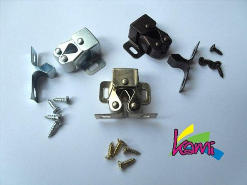

Pora na obsadzenie mebli. Zdecydowałem się na dość pracochłonne ale w miarę odporne rozwiązanie. Ławo=łóżko - po ustaleniu pozycji każdy moduł dostał 4 kątowniki (mam ich na kilogramy) które spozycjonowałem i dopiero potem wierciłem.

najpierw chciałem zalożyć oryginalne zaczepy Southco, ktore mam w posiadaniu,
potem typowe okrągłe rygielki meblowe(okienne...). Nie było małych okrągłych, a te co były , za duże i za drogie... ale styknęło mi co innego - kupiłem w L-M zatrzaski kulkowe
nie Hetticha, ale w polskiej wersji, 2szt w opakowaniu za niecałe 12 PLN.
Po przymiarkach i przykręceniu (po jednej na drzwiczki - to nawet dość ciasno mi się udało złożyć) - na razie nic nie trzepie, a kulki można podkręcić zamykać się będzie ciężej ale - ale trzymają dośc solidnie. Zapewne kiedyś jakaś zawartość szafek prezentująca większą masę będzie chciała się wydostać, to może jej się uda na ciaśniejszym zakręcie - to dokupię drugi set i dokręcę na skrajnych pozycjach. Zawsze można też wymyśleć inne zabezpieczenie... Southco. :)
Jak by z rozwiązanie z pazurkowymi się podobało - nie kupujcie ich w Praktikerze - 400% marży, jak nie więcej.

Jesli chodzi o rygielki do szafek czy pazurki nie kupujcie tego w superhipermarketach gdzie ceny sa superhiper wysokie :szeroki_usmiech szukajcie w swoich regionach sklepow meblowych z akcesoriami meblowymi, za kwote 12 zł przypuszczam kupisz takich 8 lub 10 sztuk, jestem stolarzem z zawodu i wiem jak to wyglada, nieraz braklo czegos na montazu i pierwsze pojechalem do hipersuper po czym pojechalem dalej kilka kilometrow do sklepu z akcesoriami zeby nie przeplacac :szeroki_usmiech
Ewentualnie szukajcie na alledrogo pod Dom i Ogrod --->Meble ---> akcesoria i wpiszcie slowo kluczowe np. zatrzask, sa jeszcze takie zatrzaski cena 1 zł.
Maszakow jesli chodzi o dopasowanie mebli to i tak podziwiam ludzi ktorzy nie majac nic wspolnego ze stolarstwem biora sie za pasowanie mebli, aby taka szafke dopasowac do sciany to jest to proces czasochlonny, wyciaganie mebla szlifowanie wkladanie pasowanie po kilkanascie razy, wyzynarka najpierw potem szlifierka tasmowa, pelen szacun.

Darcyk - oczywiście masz rację - to był impuls, szukałem konkretniejszego rozwiązania, którego znaleźć nie mogłem, a to momentalnie wpadło mi w oko jako alternatywa. Ok 12 PLN/komplet 2szt... zmieściło się w ramach budżetu :)
Te zaczepy też OK, gdybym trafił za zeta to bym kupił bez wahania :) ale jak tak sobie porównam oba rozwiązania to myślę że mój wybór jednak był słuszny. Mosiężne, dość toporne więc w miarę wytrzymałe, dystretnie zamontowane... na alledrogo właśnie sprawdziłem to sprzedają jako osprzęt jachtowy...eh podoba mi się :)
Kodi - L-M to Leroy Merlin - ale za radą Darcyka zajrzyj najpierw do sklepu z akcesoriami meblowymi na Droszyńskiego w Oliwie - blisko MTG a dokładniej naprzeciwko starego Bałtyku (Fazera). w miarę regularnie jakies meblowe cudeńka tam kupuję.

3. Zapięcia kulkowe drzwiczek są do pewnego stopnia OK - poprzeczne bujnięcia zwłaszcza przy niewielkich prędkościach mogą zmusić zawartość szafki do otwarcia drzwiczek. Zamknięcie trzeba poprawić a półki i zawartość szafki - poprzegradzać, towary sypkie do do pojemników... niestety muszę zaplanować co gdzie będzie miało swoje miejsce na półkach .. Rany jak ja tego nie lubię, ale tu innego wyjścia nie ma.
