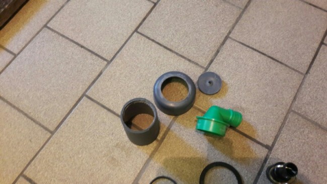

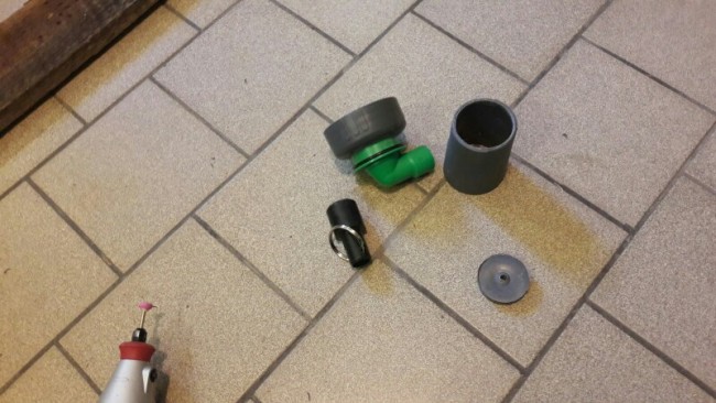

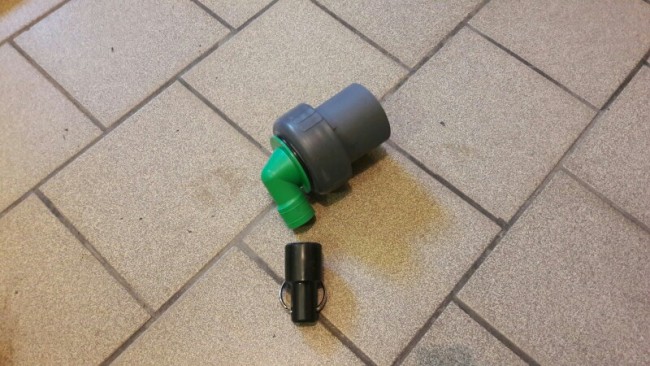

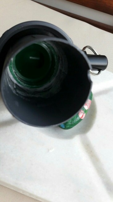

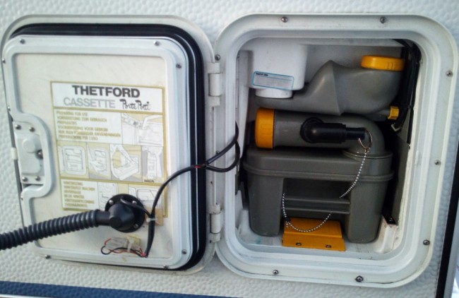

Wątek o tytule SOG, więc odświeżam, bo zrobiłem sobie korek do patentu własnego soga.
MAWI Wiesiu też fajnie wykombinował, ale to już Jego proszę pytać.
Jego to wyniosło niecałe 40-50 zł
Mnie ok 300 zł i tak połowę taniej i PROŚCIEJ.
Wykorzystując orginalne przyłącze do kasety C200, nie pasujące już do C250 i C2560 (a taką będę miał), , wstawiłem w korek ten cycek
Wentylatorek mam kupiony orginalny, wężyk fi 2cm2, jedzie, piknie podświetlane bistabilne włączniki chromowane, też jadą, itd
Ważne by zakrętka się poruszała niezależnie od przyłącza i to się udało zrobić. Wężyka się wtedy nie ukręci.
I albo będę zdejmował tradycyjnie wężyk? Wtedy korkował przyłącze, albo odkręcał korek i do transportu zakładał zwykły?
Polecam przy okazji klej Technicol, powięszający swoją objętość pod wpływem wilgoci. r167 (ost zdj).
Paluchem pokazuję obracającą się nakrętkę korka.
Ta kaseta ma odpowietrzenie stałe i można zrobić zwłoczny wyłącznik. slawwoj - 2017-11-30, 14:44 Jak idę w krzaki tez ma SOGa dziwaczek - 2017-11-30, 15:26 fajne

wlodo napisał/a:
W jaki sposób kolanko w korku jest wklejone, że będzie zawsze szczelne ? Dwie uszczelki widzę, a trzyma tylko klej na 5 mm kolanka ?
Jest przyklejone do tej rurki pozostałej po wycięciu dekla . Wyżej napisałem nawet na jaki klej .... PĘCZNIEJĄCY .
Jak wyciąłem otwornicą w deklu dziurę , to akurat wew kołnierz ( wew rurka w korku ) się oddzielił . Głupi ma szczęście
To kolanko jest orginalne z SOG a do kasety C200 .
Tylko trzeba spiłować zaczepy na okrągło do mocowania w otworze odpowietrznika C200.
Wszystko przypadkowo pasuje Rurka ( wew z korka , luźno dekiel z dziurą . Uszczelka to ta z zielonego kolanka .
Kleimy tylko rurkę z kolankiem . Dekiel jest obrotowy .
Płaska uszczelka, to idzie tam gdzie była , bo jest z korka i uszczelnia wylewkę .
Oring jest z zielonego kolana od SOGa. W sumie jest niepotrzebny, ale działa jak łożysko .
Nic się nie zmarnowało oprócz wyciętego kółeczka.
Troszkę trzeba było podpiłować otwór , ale polak potrafi .

- odprowadzenie gazów jest z rury do wylewania/ wlewania - jest tam wklejone kolanko,
- na kolanku jest zatyczka na łańcuszku,
- u trakcie jazdy użytkowania kasety w miejscu zatyczki jest włożona rura (widoczna po lewej),
- rura idzie do wentylatora i filtra w drzwiczkach luku kasety.
Nic nie chlapie - to rozwiązanie się sprawdza dobrze krzlac - 2018-11-22, 19:52

dziwaczek napisał/a:
A u mnie jest to podłączenie SOG rozwiązane trochę inaczej (tak było jak nabyłem kamperka) tj.:
Tak miałem, ale my tu o przenośnym Kiblu i to można zastosować, o czym pisałem.
Ale to do kitu rozwiązanie najgorsze ze wszystkich wymuszone rozwiązanie bo potrafi się,..... papierek i gówienko zahaczyć o ten czarny króciec, jak część rurki wchodzi w wylewkę itd....Ale to jest wymuszone sytuacją i brakiem miejsca. Lepszy rydz jak nic.
No i wywiew poniżej poziomu.. Może "zarzucić" do rurki dziwaczek - 2018-11-22, 20:26

Dla Thretforda C250 jest opcja montażu wylotu w podłodze:
Producent SOG się chwali, że po zamontowaniu chemia
Życzę mu opróżniania kasety w upalne lato po trzech dniach użytkowania
Nie życzę tego sąsiadom na kempingu Jeszcze jak mają markizę od strony wspomnianego SOGa
Właśnie tutaj pojawia się moje pytanie. Zarówno w przyczepie jak i w kamperze mam toaletę od strony markizy... Chciałbym zamontować SOG w jednym (thetford) i drugim (Dometic). Pytanie, czy jest na to jakiś patent? Nie chciałbym nawiewać tego pod markizę .
A jaką masz kasete?
W kamperze mam właśnie C250. Cena zabija krzlac - 2024-01-31, 08:53
