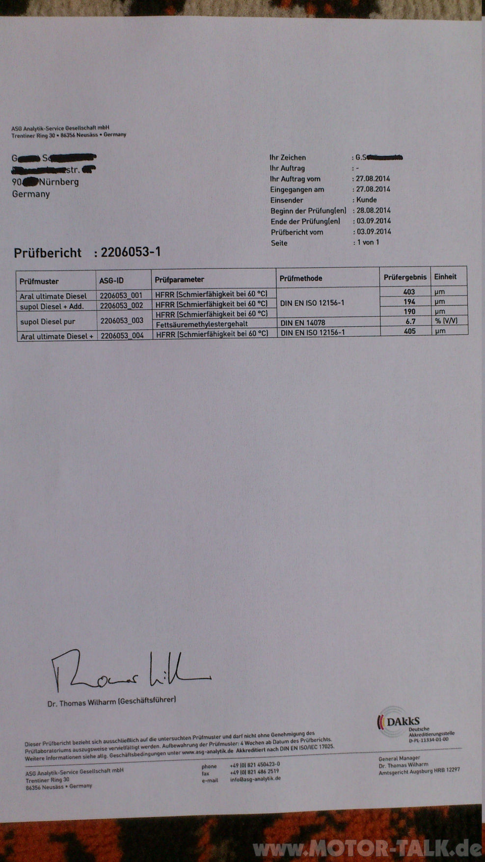

onionskin - 2014-09-28, 19:29
pabloarmando napisał/a:
A ja mam inne nieco pytanie ale ponoć również związane z dynamika i spalaniem ON. Otóż mechanik, u którego serwisuję kolejne auta (a mam do niego zaufanie) polecił mi ostatnio żebym raz na 3-4 tankowania dolał do pełnego baku setkę lub dwie MIXOL S. Powiedział, że znakomicie przeczyści wtryski, pompę wysokiego ciśnienia i ze względu na jakieś tam właściwości... powinien spowodować, że praca silnika będzie jakby delikatniejsza, bardziej aksamitna i do tego może nieco mniej palić.... Co Wy na to?
Najnowsze niezależne badanie smarności olejów napędowych zlecone przez niemieckich forumowiczów:
Dlatego ja leję bio i dolewam orlenowski 2T różowy.
A dystrybutory z premium omijam jak najdalej.
