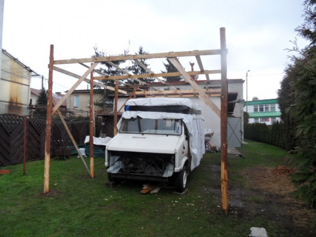

Teraz trzeba szybko wyspawać dół i zrobić podłogę. Jeżeli cała skorupa stojąca na trzech
palach, runie na bok lub dół to po ptokach.
Dlaczego żeś go tak rozebrał jak do rosołu?
Ne można było etapami.

SZEJK - 2016-03-29, 23:24 Wysłane zdjęcia nie nadążają za moim postępem prac(nie potrafie zmniejszyć zdjęć) jak dzieci przyjadą to pomogą.
Wodnik dobrze czytasz, przygotowania do malowania na zewnątrz. !!!!!!!!!!!
Podwozie pospawane, ściany- przyklejona nowa sklejka, podłoga zrobiona, ściany wyprofilowane tapicerka czeka na montaż, sufit - przyklejony(styrodur 3cm) pogoda służy to na co mam czekać
SZEJK - 2016-03-29, 23:33 WODNIK zadowolony będziesz z tego zdjęciaKrzySówka - 2016-03-30, 08:22 Poważny remont. Pozdrawiamy i życzymy wytrwałości w pracach SZEJK - 2016-03-30, 12:03 Wodnik zauważ że tylnej części podłogi nie demontowałem ona stabilizowała pion ścian , poza tym jusch po ptokach stoi stabilnie na kołach IAAN - 2016-03-30, 12:29

I co nie bałeś się że podwozie może się złożyć,ugiąć pod ciężaremSZEJK - 2016-03-31, 10:36 Zbyszewoj, takiego zięcia życzę wszystkim. A wyobraz sobie że jeszcze mam takich dwóch w zapasie.
IAAN wszystko było pod kontrolą może to wygląda niebezpiecznie ale było zabezpieczone , podparte i tak jak pisałem wcześniej zostawiliśmy część podłogi w tylnej części która stabili zowała nadwozie względem podwozia. SZEJK - 2016-03-31, 10:52 W tak zwanym międzyczasie naprawiałem nadkola i rynienkę nad wejście do kamperaKrzySówka - 2016-03-31, 14:45 Jak widzę praca aż pali się w rękach . Pozdrawiamy SZEJK - 2016-03-31, 15:55 Dzięki , co przedstawiłem do tej pory to było od lipca 2015r do grudzień 2015r.

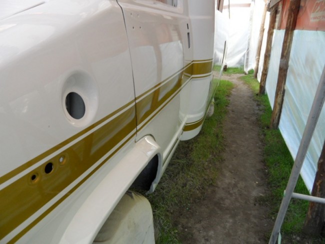

Pozdrowienia SZEJK - 2016-04-08, 00:09 Zgodnie z obietnicą przedstawię szczegóły skorupy Hobby 600:
- który współczesny kamper ma taką sylwetkę
- przetłoczenia nad kabiną
- przetłoczenia w tylnej części skorupy
- wargę nad tylnym oknem
- przetłoczenia na dachu
- trójkątne okna (no który)
- zbliżone do rombu okna boczne tylne
- ściany o nieregularnym łuku(dlatego ściany są bardzo sztywne, bez listew wzmacniających)
tylko HOBBY 600 bo jest to klasa PREMIUM lat 80tych współczesne albo inne co najwyżej plastikowe nakładki na nadwoziu
ten komentarz powinien być w dziale CHWALE SIĘ (może admin zostawi plissss)
Mógł bym tak dalej pisać hymny pochwalne ale niech zdjęcia pokażą prawdę.
SZEJK - 2016-04-08, 00:21 Klasa PREMIUM musi mieć tapicerkę premium(właśnie przywiozłem od tapicera

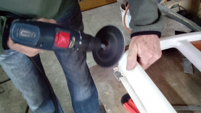

Dzisiaj postanowiliśmy z zięciem wkleić ramki drewniane pod okna sufitowe, szło nam dobrze ,gadu gadu a obok nas wielka niespodzianka odwiedził nas WODNIK tak ten z forum weteran.
Wymieniliśmy poglądy bo tesch miotał się swego czasu z remontem swojego HOBBY 600, WODNIK przyszedł w porę pomógł rozstrzygnąć problem gdzie zamontować turbowent (sypialnia czy kuchnia) oczywiście posłuchaliśmy bardziej doświadczonego karawaningowca i zamontowaliśmy ramkę pod turbowent w kuchni.
Tak przy kawce pogaduchach minęło popołudnie, WODNIK dzięki za rady i odwiedziny.
Kilka zdjęć zrobionych ZORKĄ 5 wypełni relacje.
SZEJKahaed - 2016-04-19, 05:41
Powiem Ci że odważny chwyt. Wiertarkę przy zblokowaniu lub szarpnięciu pociągnie akurat w stronę kciuka. I potem by zamówić 5 piw, będziesz musiał palców od dwóch rąk używać .gino - 2016-04-19, 08:30 szlifuje rozgrzany /szlifowaniem/ plastik... czyli idzie jak po maśle...
wiem z własnego doświadczenia, czasem stosuje się ''nieładne'' dla oka chwyty...
ale i wcale nie taki niebezpieczne..na jaki wygląda
ot takie życie...tych co lubią robić
pomijam fakt, ze papier ścierny paluchów nie urywagino - 2016-04-19, 08:35

W końcu uznaliśmy że jest przygotowane do malowania i uruchomiliśmy naszego przyjaciela Wojtka(taka dobra dusza naszej odbudowy ) który ratował nas kilka razy z depresji i załamania(takie tesch były) a przy okazji jest świetnym lakiernikiem więc pomalował nam nasz cały świat czyli kampera . Ale wcześnie zbudowaliśmy komorę do malowania co by sąsiedzi jakoś przeżyli. Podczas malowania oświeciło mnie co do koloru i wykończenia tylko jest to czasochłonne
Jak zwykle moja ZORKA i tak dalej............SZEJK - 2016-05-02, 00:01 Ciąg dalszy........ Rowerek - 2016-05-02, 16:37 SZEJK nie potrzebujesz nowych szyb odsuwanych tych trójkątnychRowerek - 2016-05-02, 16:49 kolega ma te tylne prawą i lewą noweSZEJK - 2016-05-02, 23:42 leon- moje są w miarę dobre ale co nowe to nowe jak będą po dobrych pieniądzach to kto wie. Podaj mi tel. do kolegi na priv.wlodo - 2016-05-03, 09:38 Podziwiam remoncik
Zaskoczyłeś tym malowaniem,drzwi z pistoletu a nadwozie z puszek?SZEJK - 2016-05-03, 22:40 vlodo - ale mnie przyłapałeś z tym malowaniem sprayem, to oczywiście był żart (z okazji miesięcznicy prima aprilis) z tym sprayem nigdy nie zrobiłbym takiej głupoty a tym bardziej mój przyjaciel Wojtek , malować z puszki kampera mojego pięknego klasyka
Kamper pomalowany jest cały w podkładzie i pryśnięty w kropki puszką którą teraz zeszlifujemy i będzie widać zagłębienia które zaszpachlujemy i znowu szlifowanie szpachlowanie itd.

Po przytarciu podkładu pojawiły się nierówności, na większe dziury szpachla a włóknem, szybko przytarliśmy i na to szpachla wypełniającą(żółta).
Teraz przeszlifujemy całość mam nadzieje że na gotowo.
Ten słynny precyzyjny, dokładny Gutentak dał d...py pomalował całą kabinę powietrzem z wodą i wiadomo co wyszło, cały w głębokie kraterki a lakier dwuskładnikowy twardy jak ...
Mistrz położył pokład HS to mam nadzieję że wypełni kraterki.

I stało się, jest pięknie pomalowany ale wcześniej musieliśmy go zapakować jak paczkę do wysłania bo malowanie było częściowe. Pracy przy tym co niemiara ale naprawdę warto było. Poza tym popatrzcie sami. SZEJK - 2016-06-11, 23:22 ciąg dalszy:
potem oczywiście była druga warstwa bazy rozpakowaliśmy pakunek i na to lakier bezbarwny na całość i tak wygląda kamperek :
a ZORKA 5 czuwa SZEJK - 2016-06-12, 00:08 Uwaga ,uwaga................ ogłaszam wszem i wobec że dobrnęliśmy po 11 miesiącach do półmetka prac. Jak trochę odpocznę postaram się zamieścić zdjęcia dotąd niepublikowane od początku odbudowy do etapu na dzień dzisiejszy.
Teraz cokolwiek zrobimy będzie z górki.
Odczułem kilka sugestii że malowanie nie jest fabryczne, otóż na stronie firmowej Hobby 600 są różne wersje malowań ta którą wybrałem jest wersją limitowaną do której ściągnąłem dokumentacje i była produkowana na zamówienie, uznałem że moja fura właśnie taka jest. Jest to ręczna robota(jak Rols) i na moje zamówienie.
Poza tym wcześnie pisałem że lubię się wyróżniać i chyba mi się udało.
Jak lakier się utwardził to nasza DOBRA DUSZA tej odbudowy postanowił wyjechać z "komory lakierniczej" na światło dzienne i wypolerował całość, wygląda obłędnie.
Oceńcie to sami bo ZORKA 5 ...................................MILUŚ - 2016-06-12, 00:25

Jak mam naprawiać to lepiej wykonać nowe - jak pomyślałem tak zrobiłem tym razem ze wzglądu na narzędzia specjalistyczne i temperaturę podczas klejenia skorzystałem z pomocy zaprzyjaźnionego stolarza.
Kupiłem grube belki, sklejkę 4mm, blachę aluminiową , styrodur został po remoncie dachu i do roboty walki ciąg dalszy
Wycięliśmy formę dopasowaną do ramy drzwi i profilu ścian, sklejka pocięta na paski 8 cm i po 5szt. pasków do formy potraktować to klejem i mamy jeden profil potem drugi i coś zaczyna być widać światełko w tunelu Rowerek - 2017-02-21, 22:12 Nie będą za ciężkieSZEJK - 2017-02-21, 22:16 Tamte zgnite tak samo były zbudowane nic nie ulepszałem, mam nadzieję że będzie dobrze i zawiasy wytrzymają. Zważę na końcu to zobaczymy.
Poczekaj na więcej Rowerek - 2017-02-21, 22:20 i tak jest pięknie SZEJK - 2017-02-21, 22:33 Teraz muszę pokazać to światełko w tunelu, bo rama zaczopowana sklejona .
Pierwsze poszycie przyklejone , styrodur dopasowany i prawie drzwi są.
Oczywiście wszystko w tej prasie nie prawa się żle skleić. Rowerek - 2017-02-21, 22:36 Możesz robić na zamówienie do tego modelu Rowerek - 2017-02-21, 22:37 Mistrzostwo świata masz pomysły SZEJK - 2017-02-21, 22:51 Mogę chętnemu wykonać drzwi nie ma problemu.

Drzwi polakierowane łącznie z grafiką , wygłuszone tylne nadkola , pomalowane ścianki do szafek kuchennych.
Jeszcze trochę przygotówek i zacznę montaż końcowy. Spax - 2017-03-22, 19:58 No i piknie Panie Szejku

Stało się, wyjechałem moim kamperem do przeglądu na stacje diagnostyczną oczywiście wszystko było Ok. amortyzatory ,hamulce jestem zaskoczony jakością i skutecznością hamowania, w końcu wszystko nowe przy hamulcach.
Wymieniłem opony na nowe, autko jedzie jak po maśle.
6 kwietnia 2016r. Zbyszekwoj i marekoliva byli ciekawi efektu końcowego więc umyłem autko i dla NICH prezentuje w plenerze.
Milano96 6 kwietnia pytałeś kiedy skończę remont, moje zobowiązanie było za 2 lata, przedstawiam certyfikat sprawności. Słowa dotrzymałem, zacząłem odbudowę w lipcu 2015 roku i wyjechałem lipiec 2017 roku. Brawo ja.
Ale żeby nie było tak różowo jak mówi Janek WODNIK takie sprzęty są do wiecznego remontu i to jest prawda. Ledwo wyjechałem zapalam silnik i bendix nie włącza silnika (rozrusznik był do przeglądu elektryk wziął kasę i na tym się skończyło). Linka od sprzęgła skrzypi niemiłosiernie nawet oliwa nie pomaga.
Nalałem paliwa do pełna chcąc sprawdzić wskaźnik paliwa a tu się leje pod autem, wstyd jak cholera więc jeździłem po mieście i się lansowałem ludzie, się uśmiechali machali rękami a mnie było miło, mam nadzieje że nie z tego że paliwo kapało
Tak w ogóle jeździłem 2 godz. bez celu tak po prostu się nacieszyć za te 2 lata pracy. Może niektórzy pukną mi w głowę ale ja tak mam.

Kuba L. - 2017-08-05, 22:16 Szejk-u wyszedł pięknie, w słońcu dopiero widać ten efekt bieli, miałem ci pisać dokręć opaskę - lubią się po dłuższym czasie luzować SZEJK - 2017-08-05, 23:19 Silny - sorry ale te wiszące regały były w YUSK-u dopiero mnie moja Asia poprawiła
Kuba -L wiesz ja wyjmowałem zbiornik paliwa i cały układ do nalewania paliwa, przy montażu coś nie dokręciłem i było jak było SZEJK - 2017-08-08, 23:07 Panowie i Panie RATUNKU !!!!!

Pozostałe panele naprawiłem żywicą oczywiście pomalowałem na biało (właściwie to "dobra dusza odbudowy" Wojtek mi pomalował ma cierpliwość do mnie) Właściwie wszystkie panele pokryłem żywicą ładnie się usztywniły - tak że udało mi się zachować oryginał na czym bardzo mi zależało.
Zdjęcia z montażu najlepiej się "czyta" chociaż te lustra psują widok.amples - 2018-06-01, 23:39

Brodzik niemiał maskownicy na rurę ogrzewania wyglądało to bardzo nie estetycznie więc zrobiłem takie coś.SZEJK - 2018-11-12, 21:35 Sezon kamperowy(mój sezon) zbliża się do końca to zacząłem budować wiatę z prawdziwego zdarzenia dla mojego dziadziusia, ta z listewek nie wytrzyma 3-ciej zimy a szkoda żeby się zawaliła na mojego kamperka.
Dotychczasowa konstrukcja (która tak bardzo podobała się Markowi RAWEREK) miała być na 3-4 m-ce a stoi 2,5 roku.
Budowa wiaty będzie podsumowaniem remontu kamperka.SZEJK - 2018-11-12, 21:53 Dalszy ciąg zmagań z budową wiaty.
Tak spodobała mi się praca z drewnem że byłem zdziwiony że potrafię to zrobić oczywiście w trudnych momentach pomógł mi zięć.SZEJK - 2018-11-12, 21:59 I takie coś wyszło:SlawekEwa - 2018-11-12, 22:01 Są tu jakieś spadki dachu?
Teraz widzę może zima będzie bezśnieżna SZEJK - 2018-11-12, 22:04 Tak , są spadki 6% od strony płotu który będzie zdemontowany wiata jest wyższa o 60cm.SlawekEwa - 2018-11-12, 22:06 Co na dach?SZEJK - 2018-11-12, 22:13 Sławku jak poprzednia konstrukcja wytrzymała 2 zimy to ta jest wieczna. SZEJK - 2018-11-12, 22:17 Zamówiłem blachę trapezową T - 14 ,krokwie są co 70cm więc zrezygnowałem z łat które podnosiły by całość wymiaru o kolejne cm.KASZUB - 2018-11-13, 07:11 No i pięknie. Mi przydałby się duży garaż... Miejsca brak.Spax - 2018-11-13, 10:45 Super jest - ale brakuje jednego zdjęcia Bim - 2018-11-13, 12:06 Fajnie Ci to wyszło.
Patrząc na zdjęcia szkoda , że słupki nośne wiaty są poniżej poziomu gruntu i docelowej podłogi .
Można to jeszcze naprawić SZEJK - 2018-11-13, 15:04 Darku, nic a nic Ci nie umknie "wicha " musi być tylko nie skonsumowana, budowa wiaty pokonała moje zdrowie i do tej pory się leczę.
Bim - u mnie jest różnica poziomu ok. 30 cm więc będzie krawężnik niwelujący różnicę i zabezpieczenie przed opadami a posadzka w wiacie będzie w poziomie patrząc od strony płotu. SZEJK - 2018-11-29, 23:26 Taki spokój i cisza na forum to pomyślałem że wyskoczę z prośbą do szanownego grona.
