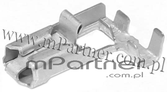

Monter - 2021-11-12, 23:36
Są dwa wyjścia:
1. konektory we wtyczce są takie, jak pokazał Socale, ale się zapiekło
2. konektory są w wersji gdzie zamiast tego lichego punktu pokazanego przez Socale znajduje się sprężysta blaszka z ostrym szpikulcem i bez naciśnięcia pewnego elementu to złącze nie puści.
Poniżej przykładowe foto takiego konektora. Przepraszam za kiepskie foto ale lepszego nie znalazłem.
kaimar - 2021-11-13, 04:28
Nic się nie zapiekło. Tak ciężko rozłączają się dwie części plastikowej obudowy złącza.
Monter - 2021-11-13, 10:36
W takim razie ktoś, kto już to rozbierał lub ma na wierzchu mógłby pokazać fotkę gdzie ta wtyczka ma zaczep. Cywilizowane rozwiązania zawsze miały coś widocznego do naciśnięcia, jeżeli jest przymus zabezpieczania przed wypadnięciem.

Socale - 2021-11-13, 20:18
Foto.
Kazik II - 2021-11-13, 21:15
Może i nie mam talentu do robienia zdjęć z bliska, ale ta kostka na zdjęciu Socale wygląda inaczej niż moja.
Socale - 2021-11-13, 23:05
Kazik II napisał/a:
Tylko w szczegółach, złącza metalowe są zapewne identyczne a to one właśnie to połączenie trzymają.
Na dowód tego że zostały zastosowane takie zabezpieczenia jak na poprzednim foto, jest obecność wlutowanych na płytce konektorów "chuyków" z dziurką. Zaznaczone w żółtym.
