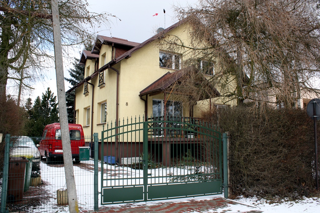

Testuje trzecia antenę do LTE wew. Teraz pozioma/pionowa polaryzacja , niby dobra. . Ogólnie lipa .
Jak jest sygnał 3g/4g to jest . Podłączenie anteny w obu polaryzacjach nic nie daje .
To juz trzecia i to samo .
Jedynie kierunkowa zewnętrzna w domu daje poprawę , ale tam akurat mam4 kreski na samym modemie wewnątrz.

Mariusz nie wszędzie :) W Grecji właściwie całej górzystej ten problem nie występuje. Co spojrzeć na szczyt jakiś to tam nadajnik.
I nie trzeba mieszkać w głuszy tylko na płaskim terenie z lasem między nadajnikiem a odbiornikiem (4 km) i już doopa blada.
Dopiero maszt z anteną na dachu rozwiązał problem.
