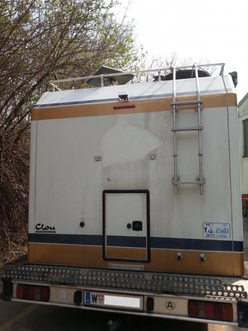

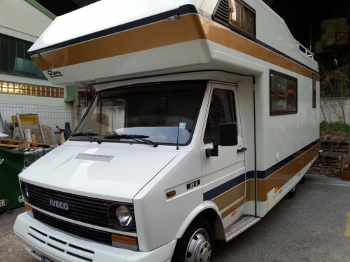

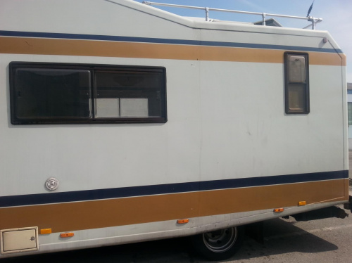

Moja pasja do camperow wziela sie przez przypadek, zarazil mnie tym moj szef ktory sam kupil pierwszego camera i pozostawil mi go do remontu :) Iveco juz meble zdemontowane, a propos stan mebli dobry z plusem, zeby nie napisac ze bdb :) meble beda nowe wiec jakby ktos byl zainteresowany to odsprzedam tanio.Poki co mecze sie ze zrywaniem starej tapicerki i powiem wam ze ciezko to odchodzi :( ufff, moze ma ktos jakis sposob, za kazda podpowiedz bede wdzieczny.

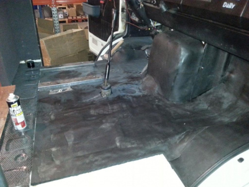

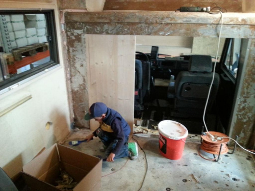

Powiem szczerze że podcinanie nie idzie, ktoś to przykleił na kleju do parkietów :( kupiłem maszynkę z boscha PMF 180 http://www.amazon.de/Bosc...g/dp/B001I9PJ7Q po 5 godzinach pracy mogę powiedzieć że 1 m/kw jest zdjęty :) aż się boję jak pójdzie z sufitem :D niestety wykładzina była już tak stara że się kruszyła ale odkleić się nie chce :D:D może ktoś doradzi na jakim kleju potem powinienem przykleić nową tapicerkę ??

Nie jest dobrze :przestan2 nożyk haczykowy zakupiłem troche jest lepiej, niestety zrywanie nie idzie, wykładzina się targa zamiast odklejać, po dwóch dniach zmagań mam dość ale się nie poddam, wciąż szukam lepszego sposobu, dziś zmoczyłem wykładzinę wodą i grzałem żelazkiem, klej mięknął i miejscami odchodziło wielkimi kawałkami, niestety z sufitem jest trochę gorzej gdyż rozgrzane żelazko wyrzuca parę i resztki wody na moją rękę :przestan
po kilku użyciach wybiło główny bezpiecznik,żelazko ma chyba przebicie :stop: na szczęście jutro słońce też wstanie i będę znów próbował innych sposobów.

Mam małego strippera i powoli to idzie, dosłownie powoli w dodatku ostrze trzeba dość często ostrzyć i jest coraz mniejsze i mniejsze :mrgreen:
Klej próbowałem dziś szlifować kątówką gumówką czy szlifierką zwał jak zwał :D jednak za duże obroty, potrzebuję taką z regulacją obrotów, potem jeszcze spróbuje ew. szlifierką oscylacyjną.Praca ciężka ale czasem warta zachodu. Efekt będzie oszałamiający.

Darcyk_2005, A spróbuj generatorem pary. Właśnie jakieś tanie się w Biedronkach pokazały :) mogą być słabe ale co tam... temperatura, woda, ciśnienie, może przejdzie przez włókna i zadziała... tylko końcówkę nie wiem czy dobrą dopasujesz bo standardowa dysza strumieniowa tu nic nie da.
DarKu - 2013-03-18, 23:58
maszakow napisał/a:
Kupiłem z Karchera za 100 eurasów, niestety będzie służyć tylko do sprzątania :wyszczerzony:
Piszą że temp. pary to 145 stopni, nieprawda, tylko w początkowej fazie, po dwóch sek. można przystawić rękę na odległość 15 cm.
dyha - 2013-03-19, 09:16
A czy nie łatwiej...szybciej....prościej....byłoby nakleić na tą starą wykładzinę wykładzinę nową? Klei ci u nas poddostatkiem napewno jakiś by to scalił.Tak tylko pytam,bo żal mi trochę się Ciebie zrobiło ale wytrwałości w działaniu życzę :powodzenia
A...jeszcze jeden pomysł mi wpadł!!
Gdyby tą starą wykładzinę potraktować opalarką a na te zwęglone szczątki naklejać nową wykładzinę :?:
DarKu - 2013-03-19, 20:24
dziś do mnie dotarło że chyba jednak się tego nie da zedrzeć :placz z każdym centymetrem wydaje mi się że ta wykładzina coraz ciężej schodzi :poddaj:
dyha masz racje chyba to opale opalarką i przykleję na to nową wykładzinę.
Dziś spróbowałem jeszcze nagrzać w kamperze, niestety na hali jest tylko 13 stopni za to w środku miałem 30 stopni :slinka: po użyciu gorącej pary zszedł dość ładny kawałek z klejem i została czyściuteńka blacha, niestety to był jedyny kawałek który zszedł, kiedy uda mi się poderwać kawałek to gdy go rwę to cały materiał przechodzi przez włosie a włosie zostaje.
Jakbym więcej się nie odezwał na forum to :powiesic nie pytajcie o mnie :wyszczerzony:

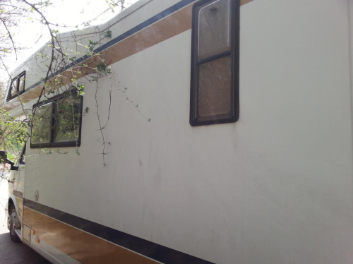

No i tak po trzech miesiącach ponownie ruszam temat Iveco, od tamtego czasu moja praca przy kamperze się zatrzymała z powodu pilniejszych obowiązków w firmie, dziś jednak wiele się zmieniło i okazało się że autko jest prawie moje :D :D :D :D :D w związku z tym chciałbym się was poradzić aby nie zdzierać dalej tej wykładziny czy jest jakiś klej którym można przykleić na tą wykładzinę nową??

A nie daje rady naprawdę tego podgrzewać dobrą opalarką elektryczną? Wiadomo, że roboty w c... ale ten klej powinien mięknąć i dawać się zdrapywać, choćby siekierą bez trzonka. Inny radykalny pomysł totalny to zdemontować wszystko do końca ze środka ( nawet okna) i po całości wypożyczoną myjką ultrawysokociśnieniową. Powinno isc szybko. Postawić tylko autko lekko pochyło w stronę drzwi i klapy bagażnika, coby woda wypływała :mrgreen: Wprowadzamy mnóstwo wilgoci do wnętrza, ale piana w płytach nie powinna nasiąknąć, a sklejka na podłodze i tak jest już chyba do wymiany. Po tym powinna zostać tylko gładka, świcunca alublacha. Suszyć tak rozbabraną zabudowę odpowiednio długo, pozbyć się ew. wody w dolnym profilu - wieńcu przy podłodze ( otworki). Ino dobrać odpowiednie ciśnienie, żeby nie przesadzić i na wylot się tą wodą nie przewiercić :shock: :diabelski_usmiech
DarKu - 2013-06-26, 21:53
opalarka pali wykładzinę przy tym nic się nie dzieje z klejem, ale z tą myjką wysokociśnieniową to może i jest pomysł ale czy ona nie przetnie tej cienkiej blachy aluminium?? :D

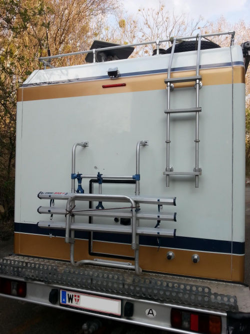

Dziś rozpocząłem oficjalnie prace przy już moim camperku :D w ruch poszedł wanisch i karcher te dwie rzeczy razem połączone dały niesamowity efekt :D po wszystkim żałowałem że kiedy auto nie było moje zacząłem zdzierać wykładzinę :( spryskałem wanischem tapicerke i do karchera użyłem rotacyjnej dyszy, oczywiście auto postawiłem tak aby woda spływała bezpośrednio na zewnątrz, efekt jest niesamowity, tapicerka wygląda jakby miała najwyżej 2-3 lata, zabieg choć nie muszę to powtórzę kontrolnie w poniedziałek aby efekt był jeszcze lepszy no a po za tym już takie pranie nie będzie możliwe jak włożę z powrotem meble, tapicerka prawie wyschła przy dzisiejszej temp 39 stopni po 4 godzinach :D

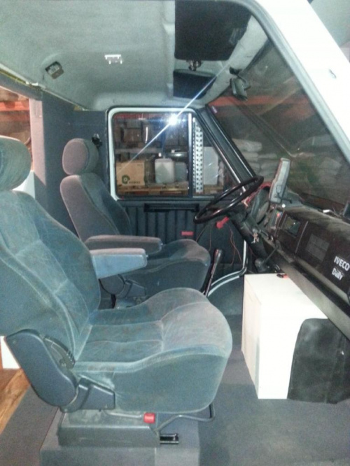

DarKu - 2013-10-23, 20:33
oj jak tak dalej pójdzie to na wiosnę mogę nigdzie nie wyjechać swoim kamperem :mrgreen:

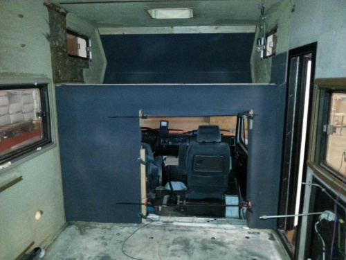

dziś zamontowałem nowe siedzenia obrotowe z podłokietnikiem, siedzenia pochodzą z samochodu Renault Espace, przeróbka fotela aby się obracał to wycięcie kawałka plastiku i usunięcie klamry pasa który przeszkadzał przy obrocie, pod koniec siedzenia trafią do tapicera :) może mały ale postęp w końcu jest, w dodatku myślałem żeby stare siedzenia może komuś oddać lecz po ustawieniu ich razem stwierdziłem że mają 110cm tyle co stara drewniana kanapa więc trzeba zespawać podstawę i będą dzieciaki miały fajne fotele a nie jakąś poduchę czy materac, i tu moje pytanie czy ktoś ma w posiadaniu na pozbyciu takie fotele do Iveco?? potrzebne na drugą stronę stołu :mrgreen:
A takie coś zamontuje jako siedzenia przy stole i takie dwa bym potrzebował jeszcze na przeciwną stronę.
WINNICZKI - 2013-10-23, 20:49
Przesuń wszystko do przodu i wykorzystaj obrotowe siedzenie z szoferki jako siedzenie do stołu.Zyskujesz wtedy przestrzeń na jeszcze jedną szafkę i wykorzystujesz fotel kierowcy. :spoko
DarKu - 2013-10-23, 21:00
też o tym myślałem lecz są dwa minusy, jeden to do okna od ścianki prysznicowej jest jakieś 30cm a drugi minus to że moja żona chce mieć jeszcze jedno dziecko na razie nie wiemy kiedy i czy będziemy mieli jeszcze tego kampera lecz przy dwójce dzieci teraz wolę zostawić te dwa dodatkowe siedzenia :mrgreen:

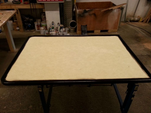

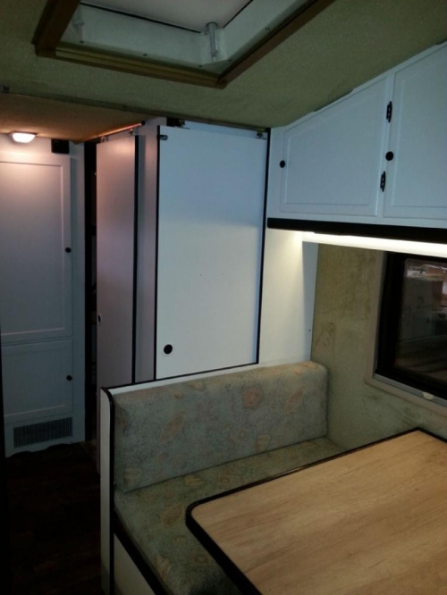

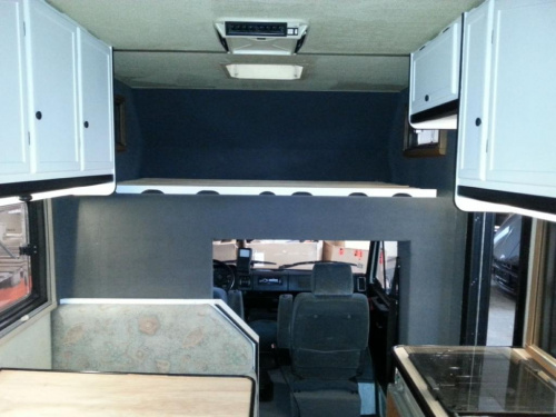

Dziś konkretniejszy dzień spędzony przy pracach tapicerskich :wyszczerzony: powoli wnętrze nabiera wyglądu :mrgreen: :mrgreen: :mrgreen:

mea culpa :wyszczerzony: już poprawione na większy rozmiar a tu mój syn pomaga tacie przed klejeniem wykładziny :wyszczerzony:
Sławuta - 2013-11-02, 21:25

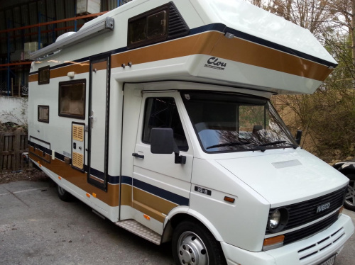

I bardzo ładnie. Tak masz kolego napisane, że jest to Iveco 35.8 a buda widzę Clou 570 - to jakie jest DMC tego pojazdu i "ładowność"? Jak ogólnie stan techniczny zabudowy ( podłoga, rama pomocnicza, uszczelnienia na profilach) Meble będą nowe - znaczy zmiana na lżejsze i "nowocześniejszy" design?

Sławuta napisał/a:
tak właśnie mam w opisie :wyszczerzony: Iveco 35.8 Clou Niessman + Bischoff co do masy to będę mógł więcej w poniedziałek powiedzieć, podłoga jest w dobrym stanie łączenia będzie trzeba poprawić może po sezonie letnim, póki co nic nie cieknie, meble zostały wyjęte i wrócą na swoje miejsce po swojej metamorfozie :wyszczerzony: są lekkie i nie ma sensu ich zmieniać.

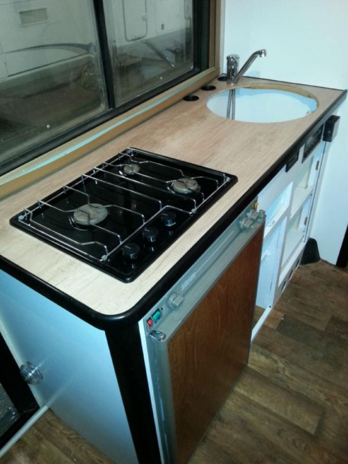

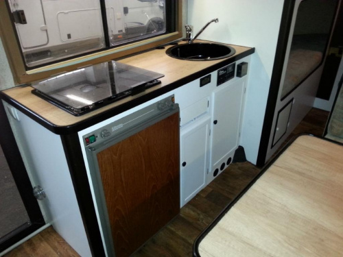

DarKu - 2013-11-21, 09:17

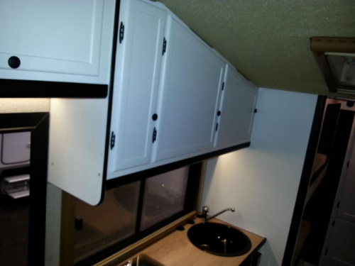

Kolejny etap prac prawie ukonczony, pozostalo kilka poprawek ale wyglada to juz fajnie, jak dobrze pojdzie to w przyszlym tygodniu rusze z meblami i do swiat powinny trafic na swoje miejsce :D tak to teraz wyglada
Chcialbym sie was poradzic, poniewaz meble beda mialy nowy kolor a kuchenkai zlew sa w kolorze takim rdzawym a chcialbym je przemalowac na bialo, ze zlewem chyba nie bedzie problemu do tego urzyje emalii specjalnej do wanien ale co zrobic z kuchenka?? czy sa jakies lakiery biale odporne na wysoka temperature??
dyha - 2013-11-21, 18:37
może to pomoże:
http://allegro.pl/farba-l...3728220556.html
DarKu - 2013-11-21, 21:23
Dzieki ale raczej wolalbym do kuchenki a nie do silnika lakier :wyszczerzony: nie chcialbym aby przy otwartym ogniu cos sie z tego lakieru wydzielalo wiec raczej jestem sklonny do lakierow typowo do kuchenek gazowych. :idea:
maszakow - 2013-11-21, 21:36
Darcyk, każda jedna poza wodnymi będzie śmierdziała.
KOlega zapodał ci farbę odporną na wysoką temperaturę.
możesz próbować jeszcze emaliami do grzejników. albo innymi farbami żaroodpornymi - Ale nie licz na to że ci któraś nie będzie śmierdziała. Przez miesiąc przynajmniej i parę wygrzań MUSI śmierdzieć.
dyha - 2013-11-22, 17:53
Darcyk_2005 napisał/a:
Na pewno gdzieś na świecie takie są :shock:
Może jeszcze spróbuj wypiaskować całą powierzchnię i pokryć lakierem proszkowym
DarKu - 2013-11-22, 19:58
maszakow napisał/a:
Wiem, te spraye znam i dlatego o nie nie pytam, myslalem ze moze ktos ma wieksza wiedze w tym temacie, nie chce aby podczas gotowania truly mi sie dzieci, raczej uzywam do wszystkiego farb wodnych, o swoje zdrowie nie dbalem, po wybuchu w Czernobylu to chyba nam nic nie zaszkodzi :mrgreen: ale na dzieci zdrowie uwazam 8-) 8-)
dyha napisał/a:
To moze byc dobra mysl, dzieki dyha piwko dla ciebie leci, jeszcze sie trzeba dowiedziec czy nie bedzie sie wypalac podczas gotowania ale proszkowe malowanie chyba odbywa sie w wysokich temperaturach z tego co wiem. :ok

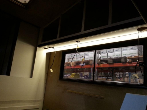

Za niedlugo bede kupowal materialy na oswietlenie, oczywiscie LED, bede do nich kupowal listwy z mleczna pleksa, doradzicie jakie swiatlo kupic czy zimne biale czy cieple zolte?? I jeszcze jedno przedtem bylo pod szafka zamontowane gniazdo zapalniczki, czy powinienem go zostawic?? przydaje sie na cos??

Do oświetlenia chwilowego - zimne białe. Szafki, kibelek schodki itp. DO takiego przy którym dłużej przebywasz, czytasz - tylko ciepłe białe( ciepłe żółte to były światła mijania francuskich samochodów w latach 80tych). To barwa bardziej naturalna i znacznie bardziej komfortowa dla człowieka.
Niestety coś za coś - diody produkujące to "przyjazne" światło sa "mniej wydajne" - wiec trzeba kupić lepszą listwę lub zainstalowac więcej diód, by uzyskać to samo natężenie światła jak w przypadku białych zimnych LED. Różnice moze nie są znaczne ale w dłuższym czasie siedzenie w niedoświetlonym pomieszczeniu wpływa negatywnie na psychikę... oczywiście to wszystko zależy od jednostki :) ale lepiej mieć to na uwadze na samym początku jak będziesz instalował światło, byś za rok nie musiał poprawiać.
DarKu - 2014-01-09, 08:36
Na alledrogo znalazlem biale tasmy LED czyli swiatlo zimne w pieciometrowej rolce ktora cala pobiera okolo 25W, ile w takim badz razie bedzie pobierac listwa z cieplym zoltym swiatlem zeby miala ta sama moc swiecenia?? No i ile w tym jest prawdy ze 5m=25W??
Ja jestem przewrazliwony jak juz sie robi ciemno to u mnie sie swieci wszedzie wiec nie lubie tzw.polmroku
eMWu - 2014-01-09, 08:57
typowa moc taśmy, po ile za metr? w bielsku masz od reki 5m takiej tasmy za 60 zł.
mwservice - 2014-01-09, 13:38
Zazwyczaj źródła światła tego samego producenta pobierają taką samą moc, natomiast generują inny strumień światła. Różnica w strumieniu świetlnym pomiędzy zimną a ciepłą barwą światła jest rzędu 5%, więc wydaje mi się, że nie zauważysz dużej różnicy. Zimne światło podobno działa bardziej pobudzająco, natomiast ciepłe - relaksująco. Ja stosuję wyłącznie ciepłą barwę.
Przykładowe ceny w Gdańsku:
Taśma 5m, 24W, 60 diod/m, 300 diod/taśmę, kąt świecenia: >120st. 46zł brutto.
Taśma wodoodporna 5m, 24W, 60 diod/m, 300 diod/taśmę, kąt świecenia: >120st. 60zł brutto.
Taśma wodoodporna 5m, 48W, 120 diod/m, 600 diod/taśmę, kąt świecenia: >120st. 80zł brutto.
maszakow - 2014-01-09, 23:09
mwservice - dzięki za uzupełnienie wykładu. :ok POzwolę pociągnąć sobie ciut dalej .
Kiedyś mając zwykłe żarówki i w zasadzie nic więcej, operowaliśmy tylko mocą pobieraną przez żarówkę i w zasadzie to wystarczało - wiedzieliśmy jak to świeci. POtem weszły halogeny, neonówki zeszły z hal przemysłowych do domów, miniaturyzacja pozwoliła na rozwój żarówek energooszczędnych - czyli mini neonówek, no a teraz pojawiły się LED. Problem tkwi w tym że nie przestawiliśmy myślenia - to na czym nam najbardziej zależy i zawsze zależało, to nie pobór energii tylko intensywność strumienia światła. Kiedy nie było aż takiej różnorodności to zlanie się dwóch pojęć niczym nie groziło ale teraz ... W tym momencie wykorzystując typową laickość nabywcy mnóstwo sprzedawców i producentów po prostu tnie koszty produkcji i kłamie, windując sobie słupki sprzedaży.
http://www.lumina.sklep.p...sc-zarowek-led/
http://solaris18.blogspot...li-pojecia.html
Przy diodach LED ważny jest jeszcze kąt skupienia, świecenia, promieniowania - jak zwał tak zwał.

A wiec tak, pod szafki zamonowalbym oswietlenie LED w tasmie, czyli miejsce nad kuchnia i z drugiej strony nad stolem jadalnym a w alkowie i u dzieci w lozkach zamontowalbym lampke z oswietleniem LED strumieniowym z katem 60 stopni do czytania, czy takie podejscie bedzie dobre?? CO do oswietlenia nad kuchnia bedzie przeszkadzalo biale swiatlo?? czy raczej wszedzie zolte cieple??
maszakow - 2014-01-10, 21:41
proszę bardzo. :spoko
Zimne białe nad kuchnią powinno być ok ostrzejsze i odsłania więcej szczegółów. poza tym chwilowe - do prac kuchennych i chwilowego świecenia jak najbardziej OK.
w "living roomie" nad jadalnym i w sypialniach - białe ciepłe.
Ja osobiście po dłuższej nasiadówie w zimnym białym świetle LEDów ja czuję się trochę jak zombie. Neonówki są znacznie mniej .. upiorne.
Co do żarówek .. zwróć uwage na strumień swiatła w lumenach przy zakupie.
Ja piszę te słowa przy świetle taniej żarówki LED o białej ciepłej barwie, strumieniu 115 lumenów i kącie padania 60st.
Jak zajrzałeś pod linki - to odpowiada światłu generowanemu przez 15W żarówkę. Brzmi blado ale w związku z tym że jest to reflektorek - blat biurka mam w miarę przyzwoicie oświetlony, czytać się da, precyzyjniejszych robót robić już nie za bardzo...do tego jest inna powierzchnia :) dla dopełnienia informacji - Zużycie energii - 1,5W :) , a koszt koszt 10 PLN w markecie. teraz może 12 PLN ...
Dlatego tobie radze nieco mocniejsze np 140-150 lumenów. Zresztą - możesz wziąć kupić również te słabsze (tańsze ) i samemu sprawdzić. Zawsze ją potem gdzieś wstawisz. :) na sufit... do kibelka .. nad szoferkę... gdziekolwiek :)
POzwolę sobie na jeszcze jedną uwagę - oświetlenie przejścia lub schodów. Bardzo wiele osób nakleja paski LED na prostopadłą powierzchnię i super niby widzi wszystko, schody oświetlone... jak LEDy wąsko świeca to pół biedy, ale jak maja kąt świecenia 120 stopni , to nie wiem jak można zobaczyć schodek jak ich światło daje po oczach. Paski powinny być wklejane pod kątem tak by strumień światła szedł na oświetlaną powierzchnię a to niestety wymaga więcej pracy.
POdobnie bywa z podświetleniem półek i blatów - także z paskami LED poeksperymentuj z ustawieniem żeby uzyskać najlepsze możliwe oświetlenie nie przeszkadzające w użytkowaniu.
to ja może bym miał na tyle :-P

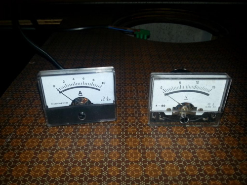

Prosze o pomoc, pytanie nie jest do czego sluza te dwa mierniki bo oczywiste ze pokazuja volty i Ampery lecz do czego mogly byc podpiete, dalsze zdjecie pokazuje gdzie byly umieszczzone, oczywiscie zdjecie jest od srodka szafki one natomiast byly na zewnatrz te dwa mniejsze otwory, duzy otwor byl od lampki, nie ma tam zadnego gniazdka, natomiast z sufitu wychodza kable od paneli slonecznych, i teraz pytanie sie nasuwa do czego to mialo byc podlaczone?? czy do paneli?? czy do lampki?? czy moze jeszcze byl osobny kabel doprowadzajacy z akumulatora?? choc takiego nie znalazlem.
Prose o pomoc.
maszakow - 2014-01-24, 22:52
Darcyk... Oba do paneli. a może raczej do kontrolera solarów jeśli takie miał podłaczenia. To są mierniki tablicowe pokazujące aktualne parametry pracy ogniw... Jakie napięcie generowane jest przez panel ( woltomierz) i jaki prąd w chwili płynie z ogniwa do układu w sieci. POprawcie mnie jeśli sie myle bo z tymi amperami z ogniw mogę się mylić, może to być wydajność ogniwa (symulowana przez układ pomiarowy).

Czyli nie do pomiarow akumulatora?? czy podpiecie tych czujnikow ma znaczenie + i - ?? zebym czegos nie spalil podpinajac to.
Dziwilo mnie wlasnie dlaczego sa one umiejscowione w szafce w alkowie, dziwnym by to bylo aby za kazdym razem wskakiwac do alkowy zeby zobaczyc stan akumulatora, dodam ze na oryginalnym wskazniku Bischof nie mozna sprawdzic stanu akumulatora, poprostu nie dziala lub cos jest namieszane w kablach, poki co nie bede z tym grzebal bo przy takich rzeczach zeszlo by mi jeszcze do konca roku :szeroki_usmiech a wiosna juz za nie dlugo wiec porzadki w kablach bede robil w trakcie jak juz autko bedzie jezdzic :kamp2

PLUS i MINUS MA ZNACZENIE. To nie wyświetlacz cyfrowy - minusa ci nie pokaże. Jeśli podłączysz odwrotnie - wskazówka wychyli się w przeciwną stronę niż powinna. DOtyczy zarówno woltomierza jak i amperomierza. podłączenie na krótki okres czasu nic im nie zrobi ale na dłuższą chwile ... po prostu je zniszczysz. W przypadku amperomierza moze się skończyć spaleniem i brakiem prądu w zabudowie jeśli tenże mierzył bezpośrednio to co przez niego płynęło.
Generalnie nie stresuj się, te mierniki są dość wytrzymałe. :spoko

Dzieki maszakow bede podlaczal ostroznie zeby dlugo nie trzepalo :szeroki_usmiech mna oczywiscie hehe, poki co okazalo sie ze akumulator mam do wymiany, po dwoch dniach od ladowania ma 5V chyba za dlugo stal bezuzyteczny.

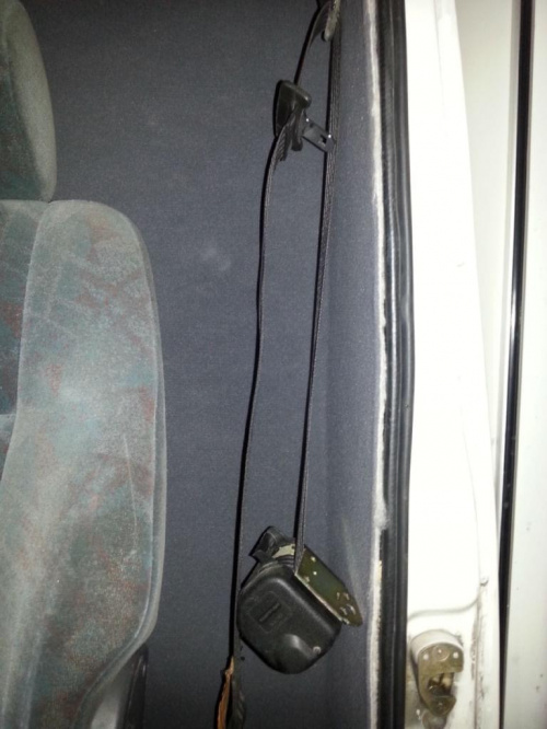

DarKu - 2014-02-13, 10:40
Nikt nie pomoze?? Przeciez macie w swoich autach chyba pasy nie zabudowane pod listwa?? wystarczy popatrzec, bo ja nie mam gdzie :( mam na sciance dwa otwory, gorny wiem ze sluzy do zamontowania srodkowego uchwytu na pasie, na dole mam jeden otwor i tam montuje pas na rolce lecz nie pasuje mi tam koniec pasa i nie wiem czy on ma byc na jednej srubie czy gdzies jeszcze jest jakis otwor?? trzeci!! poniewaz pas w tej sytuacji nie uklada sie dobrze, prosze o pomoc w rozwiazaniu wydawaloby sie banalnego problemu

piotr1 - 2014-02-13, 21:31
U mnie w blaszaku to są inaczej montowane niż u Ciebie. Przynajmniej tak myślę :idea :spoko

A szkoda bo w jednej rece trzymam klucz w drugiej pas i srube i chce przykrecic, i tak stoje z tymi rzeczami od dwoch dni :szeroki_usmiech
myslalem ze po porostu nikt tych postow nie czyta ale chyba tak najwieksza obecnoc zdaje sie byc w weekend wiec poczekam, oczywiscie posle zapytanie do Ivecowcow, Piotr ma nowszy model zeby nie powiedziec Nowy :szeroki_usmiech moj szef ma 2007 rok lecz tam pasy sa zabudowane, wiec nic z odgapiania.

seba1 - 2014-02-15, 15:53
Darcyk, a ten koniec pasa nie jest przykręcany tą samą śrubą co początek czyli razem ze zwijaczem??
Tez mi sie tak wydaje lecz uchwyt jest jakos w druga strone wygiety dlatego czekam na jakas pomoc od kogos kto ma juz pasy zalozone :szeroki_usmiech

A tak wyglada swiezo zawieszona szafka z oswietleniem LED w listwie.
DarKu - 2014-02-16, 19:45
A tak juz wyglada kabina z siedzeniami zamontowanymi na stale,
jest tez juz posklejana poleczka na srodku ze schowkiem wlasnej roboty do tego kupie dwa wklady na kubki, jeszcze tylko musze ja ofrezowac, wyszlifowac no i zatapicerowac :szeroki_usmiech tak jak zakladalem w zeszlym roku mam zamiar skonczyc remont koncem lutego i wyglada to dosc prawdopodobne, oczywiscie zostanie kilka malych rzeczy ktore bede robil w trakcie lecz auto bedzie juz w pelni gotowe do uzytku :spoko no i co najwazniejsze a co doprowadza do bialej goraczki to ten niemiecki bajzel w kablach :ok kiedys to uporzadkuje

Heyka Darcyk, nooo fajnie to wychodzi. Ja jednak, jeśli już bym go grodził od szoferki, to zrobiłbym to jeszcze bardziej, aby móc odseparować się od strat ciepła. Choćby jakimś "przeszklonym" poliwęglanem oknem z PVC z odzysku lub wykonanymi na wymiar takimi też drzwiczkami w typie balkonowych. Mogłyby nawet być przesuwane. :spoko :pifko

Tak tez jest w planach :szeroki_usmiech na zdjeciu nie widac ale pod wykladzina sa rowki wyfrezowane na szyny do drzwi przesownych, sztuk dwoje :szeroki_usmiech lecz drzwami zajme sie juz w trakcie poniewaz nie jest to teraz takie istotne.

Ponawiam moja prosbe, czy ktos moze mi przeslac zdjecie zamontowania pasow, glownie chodzi o rolke oraz koniec pasa, poniewaz nie wiem jak to ma byc zamontowane.

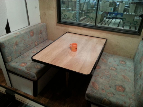

A tak wyglada wczorajsze wnetrze mojego Kampa, remont zbliza sie szybko ku koncowi, zalaminowany stary blat nowiusienkim laminatem, plyte grzewcza pomalowalem w lakierni proszkowej, chlopaki zrobili to na fuche w jeden dzien za 50 zl, dostali w gratisie jeszcze 0,5L :wyszczerzony: jeszcze zawioze im zlew no pomalowania, w koncu nie ma sensu kupowac glebszego za 150 zl. Lodoweczka juz wlozona i podpieta, 230V dziala, 12V rowniez jednak gaz nie, nie zapala sie, moze to dlatego ze jest jeszcze mokra :szeroki_usmiech umylem ja konkretnie karcherem :szeroki_usmiech na sciance widac tez nowy czujnik gazu Trigas koszt 350zl, byly tansze ale sprzedawca nie polecal, przeciez zycie jest wiecej warte.
eMWu - 2014-02-26, 14:15
Robiles to w bielsku? sam bym tez potrzebował blat plus zlew....
DarKu - 2014-02-26, 15:26
eMWu napisał/a:
Jesli chodzi o zlew to moze lepiej jest pomalowac go na nowo, wyjdzie taniej, w wapienicy przed gielda jest lakiernia proszkowa, jadac od miasta, tam mi chlopaki pomalowali na fuche plyte, blat zrobilem sam, jestem stolarzem wiec nie ma z tym problemu :szeroki_usmiech jesli chcesz moge odsprzedac ci laminat bo mi zostalo 165cm x 131cm o ile ci odpowiada kolor :szeroki_usmiech w przyklejaniu nie ma zadnej filozofii, trzeba stary blat troche zmatowic, kupic klej patex kontakt posmarowac obydwie stony dwa razy i poczekac az wyschnie i potem dwa kawalki razem ze soba zlozyc, otwory obrobic frezarka reczna z frezem z lozyskiem i gotowe :szeroki_usmiech bede za tydzien w sobote w Polsce to moge pomoc

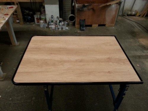

DarKu - 2014-02-26, 19:14
eMWu tak wygladal staryblat do jedzenia przed dwoma godzinami, jedynie co to pomalowalem listwy na czarno poniewaz byly brazowe i wyszlifowalem maszynka oscylacyjna stary laminat
a tak wyglada blat po godzinie roboty, tzn ja mam profesjonalne narzedia i miedzy innymi pile na ktorej docinam sobie laminat co do milimetra dlatego praca idzie szybko, klejenie na kleju Pattex uniwersal classic puszka 800ml poszla cala na dwa blaty, koszt kleja to 37zl
a tak blacik juz wyglada w srodku zamontowany gotowy czeka az ktos poda obiad :spoko a raczej kolacje bo juz wieczor jest hehe [hura]

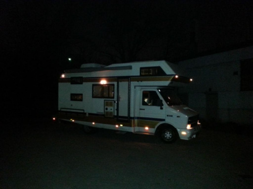

Dzis Kamperek ujzal swiatlo dzienne :szeroki_usmiech a raczej nocne bo ja zawsze do wieczora pracuje :szeroki_usmiech mam nadzieje ze moje 12 godzin dziennie spedzone w firmie jakos za niedlugo sie zrekompensuje :szeroki_usmiech jakis urlop moze :szeroki_usmiech choc duzo pracy mi zostalo poniewaz na drobnych rzeczach schodzi najwiecej czasu ale to moge dorabiac w trakcie juz.

Wreszcie udalo mi sie dotrzec do pracy, niestety troche ostatnio chorowalem i przez trzy tygodnie nic nie zrobilem przy kamperku, wrzucam zdjecia jesli ktos chce pomoc to chetnie ta pomoc przyjme :szeroki_usmiech jak mam to ustrojstwo zamontowac??
Jak widac na pierwszym zdjeciu blacha jest wygieta w zewnetrzna strone scianki, gdyby byla przygeta do scianki byloby latwiej jesli ja odwroce to pas bedzie skrecony o pol obrotu

Nic prostszego! Zamontuj w pozycji jak na drugim zdjęciu. Jak będziesz miał zamontowane, złóż pas na pół przed klamrą i powoli przeciągnij przez klamrę złożony pas do momentu aż pas się obróci w klamrze. Praktykowałem to i działa.

ale panowie, z tego co sie mi wydaje to pas zawsze jest skręcony o pół obrotu, przypatrzcie sie w swoich autkach ( dla pewności sprawdze jutro)

Jesli tak zrobie to pas bedzie skrecony albo bym musial obrocic rolke ale sie niestety nie da :(

Niestety dopiero dziś dotarłem do swojego - pasy zamontowane są tak jak na zdjęciach:
(lewa strona - prawa analogicznie)

Dziekuje ci DarekK za zdjecia czyli powinienem gdzies ten otwor tam miec na ten koniec pasa, musze teraz dobrze poszukac :szeroki_usmiech
DarekK - 2014-03-25, 22:15
w sumie dwa otwory - do jednego jest przykręcony koniec pasa - do drugiego automat zwijający pasy. Masz taką samą "szoferkę" - więc jeśli nikt niczego nie rzeźbił napewno są.

O chwilke mnie nie było. Patrzyłem w moim (2003r) ale pas nie jest przekręcony jak wcześniej pisałem. (ale jestem pewny że w którymś aucie tak miałem.) . Teraz mam zwijacz i końcówke pasa przykręconą na jednej śrubie. Także myśle że powinieneś jak ktoś wcześniej radził klamre obrócić na pasie i bedzie gitara jak to Ferdek mawia
DarKu - 2014-03-28, 13:22
Dziekuje panowie za pomoc, DarekK dzieki za fotki przynajmniej mialem jakis kierunek i szukalem tego jednego otworu, lecz niestety u mnie go nie ma, mialem okazje sprawdzic jak to wyglada w innym Iveco i jest tak jak pisze seba koniec pasa i rolka sa najednej srubie, klamra jest zwrocona w dol i pas skrecony o 180 stopni poniewaz podczas zapinania dzieki skreceniu dobrze przylega do klatki piersiowej, pasy zamontowane :bigok :bigok :bigok

Kiedy zaczynalem prace remontowe w zeszlym roku przy kamperze nie sadzilem ze tyle pracy mnie czeka, i gdyby nie troche wiecej czasu wolnego w styczniu i lutym to pewnie dzis jeszcze nie bylby skonczony, oczywiscie nadal zostalo kilka rzeczy jak wykladzina w lazience, obkleic lodowke pod kolor,nowe obicia na materace, nadal nie dziala nawilzacz powietrza ala klima, i kilka innych drobiazgow ale mozna prawie podrozowac :szeroki_usmiech w przyszlosci bede chcial jeszcze zamontowac pasy bezpieczenstwa dla pasazerow, w przyszlym tygodniu powinienem miec przeglad i musze tylko zarejestrowac auto i moze na weekend majowy uda sie juz ruszyc na poludnie europy po troche wiecej sloneczka :spoko a tak to wyglada teraz po kilku miesiacach prac :bajer :bajer :bajer
Koszt calego remontu?? hmn dokladnie nie liczylem ale moglo pochlonac okolo 4000zl materialy (siedzenia obrotowe 400zl, lakierowanie plyty i zlewu 150zl, lakiery na meble 400zl, wykladzina 300zl, wygluszenie podlogi w kabinie kierowcy 500zl,nowe glosniki 120zl, nowe radio 160zl, i wiele wiele innych ktorych juz nawet nie pamietam, plus jakies 300 godzin prac. :palacz

DarKu - 2014-07-14, 21:11
Wlasnie wrocilem ze swojej pierwszej wyprawy, co prawda byla ona krotka ale duzo sie dowiedzialem :szeroki_usmiech wiem ze lodowka znow nie chlodzi na 12V, mimo wygluszenia jakie zrobilem kamperek nadal jest glosny, znosny ale glosny, spalanie jakie mi wyszlo na 1400km to okolo 14L/100km i to wy mi powiedzcie czy to duzo?? po pierwszych kilkuset kilometrach pojawil sie pierwszy problem, szarpanie autem, jak sie okazalo 13zl za filtr paliwa i wymiana go pomoglo :szeroki_usmiech jednak co najbardziej mnie zdziwilo to predkosc, srednio?? okolo 70km/h czasem dochodzil do 80km/h ale to juz zylowanie auta, przy moim czasie pracy jest to troche zbyt wolno, wiecej czasu strace na dojazdy niz go posiadam. Pewnie jakbym byl na emeryturze to zegarek moglbym wyrzucic ale niestety do emerytury mam jeszcze sporo :haha:
elmo78 - 2014-07-14, 23:17
Prędkość OK i spalanie OK.
Alkowa to dość spora ściana i niewiele pomaga fakt, że góra jest lekko pod skosem. Nawet gdyby góra alkowy była opływowa jak Lamborghini to i tak jest strefa bardzo wysokiego ciśnienia (oporu powietrza) pomiędzy przednią szybą a alkową. Całe powietrze zbierane przez samochód leci po masce, potem po szybie a potem trafia na ścianę i sporym wysiłkiem jest wypchnięcie tej masy powietrza bokami. Więc nie spodziewaj się wysokich prędkości. Każde 10km/h to wielki wzrost oporów powietrza.
No i spalanie analogiczne do oporów i wagi pojazdu. To są niestety prawa fizyki i nawet jakbyś miał jakiś najnowszy silnik to nie spodziewaj się niskiego spalania.
eMWu - 2014-07-15, 13:46
srednia z trasy czy chwilowa? jak chwilowa to 90 na plaskim sie powinno dac, jak srednio to normalnie.
marcincin - 2014-07-15, 14:29
elmo78 napisał/a:
Co do silników i ich poziomu spalania to się nie zgodzę - mam alkowę (opływową) z w miarę nowoczesnym silnikiem (2.2 130KM). Średnia z 18 taknowań wyszła 10,03 l/100km - w czasie kiedy prowadzę statystyki przejechałem ponad 10 tyś km w górach, po płaskim, z wiatrem i pod wiatr, autostradami i drogami lokalnymi, w mrozach i upałach. Na autostradzie jeżdżę na tempomacie 97km/h (wg gps'a), po drogach lokalnych normalnie jak inni użytkownicy. 10 a 14 to jednak jest spora wg mnie różnica. Nie mam bliźniaków co pewnie odbija się na spalaniu ale myślę, że silnik ma jednak spore znaczenie.
Oczywiście życzę właścicielowi zadowolenia z użytkowania maszyny - spalanie to jeden z wielu parametrów wpływających na poziom zadowolenia właściciela. Jeżeli ilość 'plusów dodatnich' przewyższa ilość 'plusów ujemnych' to jest ok :)
wbobowski - 2014-07-15, 16:56
elmo78 napisał/a:
Absolutnie się z tym nie zgodzę.
Oczywiście, że dużo, choć to trochę za mały przebieg aby mówić o średnim.
Dla przykładu: Knaus alkowa 2,3 JTD po 80 000 km i prędkościach 100 km/h do 130 przy wyprzedzaniach i objechaniu m.in. Irlandii, Szkocji, Grecji, Chorwacji a więc również góry w latach 2008-2013 - średnie spalanie to 11,2 l/100km (służę dokładnymi tabelami z każdego tankowania).
Obecnie Dethleffs Integra 1992 silnik 2,5 po 17 000 km - średnie spalanie 10,1 l/100 km.
Na Twoim miejscu znalazłbym dobrego fachowca aby wyregulować lub dokonać niezbędnych napraw w silniku, lub w końcu znaleźć przyczynę takiego stanu rzeczy.
Tym bardziej, że przy prędkościach, o których piszesz to spalanie winno być zdecydowanie niższe.
DarKu - 2014-07-15, 20:28

srednia z trasy pewnie 50km/h :szeroki_usmiech niestety ten model jest dosc oporny na rozwijanie zawrotnych predkosci :haha: 70km/h jest to chwilowa predkosc choc stala na autostradzie, co powyzej tego to juz meczenie silnika, pozatym zauwazylem ze potem juz silnik jest na dosc wysokich obrotach wiec spalanie byloby duuuzzzzoooo wyzsze przy pelnym gazie.
wbobowski napisał/a:
elmo78 napisał/a:
cztery razy tankowalem na tej trasie, za kazdym razem po okolo 46-56 litrow, spisywalem stan licznika od tankowania do tankowania i miedzy tankowaniami wychodzi tyle samo, mysle ze masz racje, przy tej predkosci samochod powinien spalic mniej, jest to bolaczka dla kieszeni, poniewaz moj potwor osobowy ma 218koni a pali 10 litrow a kamper ma 86 koni tzn fabrycznie wiec teraz pewnie 60 :szeroki_usmiech i spalanie jest zbyt duze. Jesli z tym silnikiem nie bedzie sie dal niczego zrobic aby zejsc w dol ze spalaniem to pomysle nad przelozeniem calej alkowy do innego auta z mocniejszym silnikiem, co myslicie o takiej przekladce??

Tymczasem chcialbym was sie zapytac ile moj kamperek jest wart??
Jest to rocznik 1984 oryginalny Niessmann, zabudowa znaczy sie :spoko :D meble zostaly odnowione
czesc tapicerki wymieniona, tapicerka na siedzeniach nowa, siedzenia obrotowe, wygluszona
podloga w kabinie, troche porobione z silnikiem tzn, wymienione plyny i wtryskiwacze, z
dodatkowych opcji posiada baterie sloneczne.
Samochod jest wystawiony na portalu austriackim http://www.willhaben.at/i...adId=112561942&
Czy ta cena jest realna ??

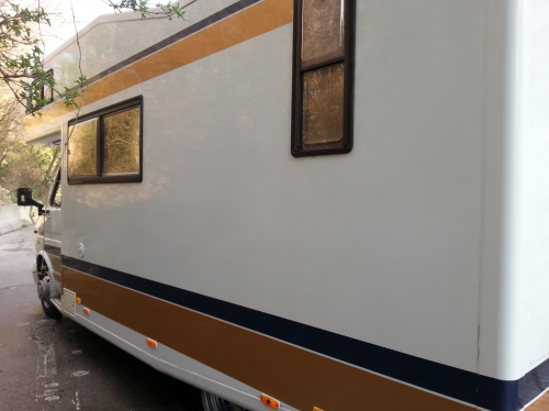

DarKu - 2015-04-11, 22:14
Dzisiaj sie napracowalem :szeroki_usmiech lacznie z wczorajszym dniem polerowanie i mycie 5 razy kampiorka bez przerwy na obiad, wypilem tylko kawe po skonczonym polerowaniu :szeroki_usmiech pochlonelo prawie 7 godzin, w dodatku dzis zamontowalem przesowne drzwi odgradzajace szoferke od reszty i poprawilem prawy blotnik wraz z rampa na skutera, ostatnio wyjezdzajac z Polski zahaczylem lekko tylem o brata pustaki na budowe, jednak zderzak tylny juz byl robiony bo teraz widze ile tam jest zywicy :haha: jak bedzie dostepny to zamowie nowy w Iveco, oprocz tego do odbioru mam nowe dwa kierunkowskazy przednie ktore przyszly z Wloch :lol:
Ponizej kilka fotek z dzisiejszych prac
PRZED:
PO:
PRZED:
PO:
andi at - 2015-04-11, 22:27
Darcyk to kiedy i gdzie jedziemy :spoko
DarKu - 2015-04-11, 22:34
Akurat dzis myslalem o Tobie, i myslalem ze skoncze wczesniej to zadzwonie i podjade do
Ciebie zaparze kawy w kampiorku takiej dobrej z Jamajki :spoko ale niestety wszystko
wyjete na czas zimowania ale trzeba bedzie powkladac spowrotem :szeroki_usmiech
Ja w tym roku obieram kierunek Hiszpania i moze Portugalia, o ile sie uda :szeroki_usmiech
CAPOMAN - 2015-04-11, 22:54
Darcyk jak skończę remont to zapraszam ciebie do mnie :ok :ok tzn. wynajmę takiego fachowca.
Jakich środków używałeś do czyszczenia/ polerowania ?
DarKu - 2015-04-11, 23:04
Kupilem polerke taka typowo lakiernicza, koszt 60€, oraz pasta G3,
starczyla mi mala tubka,
do tego woda szczotka na kiju do mycia aut dostawczych, gabka, duzo szamponu do aut,
poniewaz kropki po pascie polerskiej ktore lataja wszedzie nawet juz na wypolerowane czesci
nie schodza pod cisnieniem wody nawet myjka cisnieniowa, wiec trzeba duzo razy auto myc,
no i najlepiej nie na sloncu poniewaz pasta szybko wtedy schnie.
tom-cio - 2015-04-12, 18:15
Pieknie Ci to wyszlo,super.Mala rada dla Campomana-Darcyk mial blache gladka lakierowana jak auta,to mozna polerowac,Ty masz rybia luske i jesli jest lakierowana jak przyczepy to po dotknieciu polerka pojdzie do zywego aluminium.Sprobuj gdzies gdzie nie widac

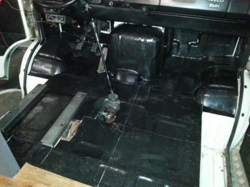

DarKu - 2015-04-18, 21:58
Prace wygluszeniowe komory silnika od strony wewnetrznej, ciag dalszy za tydzien
od storny maszynowni :spoko
a tak wyglada pierwsza warstwa wygluszenia
DarKu - 2015-05-09, 22:13
Tydzien sie przeciagnal do trzech tygodni :haha:
Ale w koncu sie udalo wygluszyc druga strone

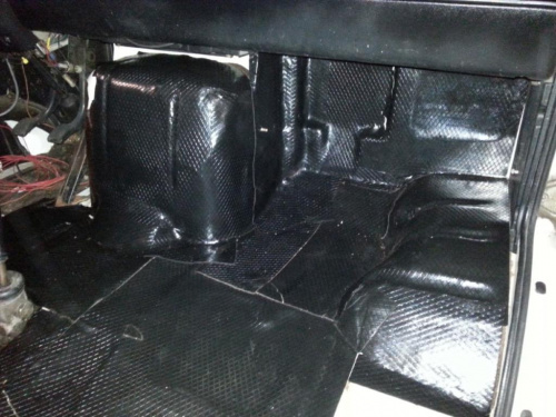

A wiec dzis wyjalem bebechy z komory silnika i zajalem sie wygluszaniem sciany
grodziowej, wpierw nakleilem mate butylowa a na nia pianke trudnopalna 15mm,
w sumie zuzycie materialu to okolo 1,5m² jednego i drugiego,materialy zakupilem
w firmie Bitmat gdzie mi doradzili co wybrac
Pozostaly detal czyli chyba jeszcze raz maskaod wewnatrz oraz pozakladac uszczelki
ktorych brak pod maska, dodatkowo jeszcze delikatnie slychac przez nawiew wiec
trzeba go uszczelnic :spoko
Before
After mata butylowa
After pianka trudnopalna 15mm
DarKu - 2016-02-20, 20:36
Dawno mnie tu nie bylo,stalo sie co sie stalo i juz sie nie odstanie.
Wlasnie sprzedalem kamperka, :( z przyczyn finansowych a raczej inwestycyjnych poniewaz w tym roku zabieramy sie za budowe domu wiec licza sie wszelkie pieniadze.
Na urlop wyberzemy sie w tym roku krotki z przyczepa z wypozyczalni, poki co nie wiem kiedy wrocimy do kamperka pewnie duzo wody jeszcze uplynie w Wisle, w kazdym badz razie chcialem wszystkim podziekowac za drogocenne rady bez ktorych bym sobie nie poradzil.
Wlozylem duzo pracy w remont kampera i mam nadzieje ze nowemu wlascicielowi bedzie jeszcze dlugo sluzyl.
Grudzien spełznął na przygotowaniach świątecznych tzn remoncie w domu :szeroki_usmiech ale styczen zapowiada sie owocnie :mrgreen: podłoga już wygłuszona, teraz tylko trzeba położyć wykładzinę,kupilem plyty wzgluszajace 3mm i na to pianka wygluszajaca 10mm wszystkoo kupilem zgodnie z zaleceniami sprzedawcy specjalisty od wygluszen, w dodatku na sciane grodziowa od strony silnika bedzie rowniez wygluszenie, w firmie mniej roboty tak że od wtorku po pare godzin dziennie pracuje przy Kamperze aby moze juz w marcu wyjechac gdzies na weekend.
[url=http://images61.foto...med.jpg]Obrazek[/URL]
[url=http://images64.foto...med.jpg]Obrazek[/URL]
[url=http://images62.foto...med.jpg]Obrazek[/URL]
Możesz owiedzieć jakie materiały użyłeś dokładnie w kabnie?
jakie płyty jaka pianka?
Użyłeś maty butylowej?

Dopiero teraz zauwazylem wiadomosc :D niestety przebudowa kampera byla ponad 5 lat temu
i juz nie bardzo pamietam co tam bylo wkladane, maty butylowe byly na podlodze plus pianka
1cm z klejem o ile dobrze pamietam, na sciane grodziowa dawalem tez pianke 1cm a od
strony komory dawalem wygluszenie z mata aluminiowa lecz nie pamietam co to bylo.
