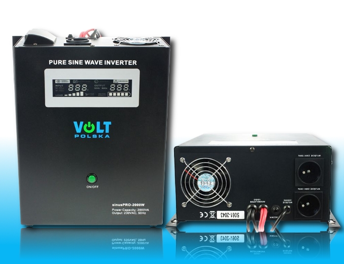

To ja nie rozumiem.
Załóżmy, że kupuję przetwornicę Volt Pro 1000 na 12V.
Jeśli kupię wersję W (czarna obudowa) bez regulatora solarów to muszę połączyć solary przez regulator do akumulatora (by go ładować gdy jest widno) i dalej energia z akumulatora płynie na przetwornicę, która wytwarza 220 V AC.
Jeśli kupię wersję Volt Pro 1000 S (jasna obudowa) to już w przetwornicy droższej o jakieś 200 zł mam funkcję regulatora MPPT solarów (kosztującego solo około 700 zł) i wówczas podłączam do tej wielofunkcyjnej przetwornicy i panel słoneczny, i akumulator, i odbiorniki 220 V AC.
To po co mi jeszcze jakiś prostownik? W jakiej sytuacji prostownikiem będę ładował akumulator?
Póki jadę i mam zasilanie z alternatora to akumulator się ładuje. A gdy jestem podpięty pod słupek 220 V to akumulator też się ładuje (Volt to załatwia). Również gdy świeci słonce to aku się ładuje (też Volt tym steruje). Taka przetwornica typu S ma nawet przełączenie priorytetu na wersje "priotytet solar" albo "priorytet 220V".

SinusPro zarówno w wersji W jak i S posiadają wbudowany prostownik i zakup dodatkowego jest zbędny. (post 20)

Rozwiązanie Nr 1: SinusPro w wersji S (rozwiązanie nie testowane przeze mnie osobiście) wymaga dodatkowo tylko paneli o napięciu 12-24V. posiada wbudowany regulator MPPT, przetwornicę i prostownik. Zapewnia optymalne ładowanie akumulatorów z solarów i sieci energetycznej oraz automatycznie przełącza źródło energii 230V. Rozwiązanie najtańsze, najłatwiejsze w implementacji i wymagające najmniej pracy. Jego wadą jest jednak konieczność stosowania paneli solarnych o napięciu max 24V.
Rozwiązanie Nr 2: SinusPro o mocy do 1000W, posiada wbudowany prostownik, przetwornicę i przełącznik żródła energii 230V. Konieczne jest zastosowanie dodatkowego regulatora ładowania z paneli słonecznych MPPT lub PWM. Napięcie pracy paneli zależne od konkretnego typu regulatora.

Nie wiem jak inne Volty pracują. Ten miałem i się go pozbyłem.
Gdyby ktoś chciał budować energoblok i jako jeden z klocków zastosować ten model, warto wiedzieć.
Mając już inną, tą kupiłem na testy, bo skusił mnie podawany jałowy 0,8A. Fakt 0,74A po testach. Tak niski jałowy przy takiej mocy jest kuszący do zabudowania w kamperze, jednak ta przetwornica nie ma praktycznie radiatorów. Dlatego jest lekka, jednak dla kogoś, kto ceni sobie ciszę, to nie jest polecany sprzęt. Głośny szum wentylatorów słychać już przy obciążeniu jej mocą 60W. Dla przetwornicy 1500W to o dużo za szybko.
No ale ten model nie ma praktycznie radiatorów. Obudowa to blacha, bez grama aluminium.
Zalety tego modelu: niski jałowy, lekka, mała.
Wady: głośna.

W kwestii rozwiązania nr 1, które mnie osobiście najbardziej interesuje chciałbym tylko dodać, że w opisie przetwornicy znalazłem następujące dane:
To jest opis ze strony jednego ze sklepów w Gdańsku więc absolutnie nie odpowiadam za jego poprawność. Ale jeśli można podłączyć panele o napięciu z zakresu 12V-50V to dość istotna wada tego systemu odpada.
Pozostają dwie rzeczy, które mogą przesądzić o kupnie tego urządzenia bądź nie:
a) prąd jałowy tego konkretnego modelu (nie jest niestety podawany) - wiadomo, że ważny bo pojemność akumulatora jest ograniczona;
b) hałas podczas pracy.
Jeśli uda się zweryfikować obie te kwestie i będą akceptowalne to urządzenie wyda mi się idealne do kompera, bo raz zamontowane zwalnia użytkownika z myślenia i przełączania czegokolwiek.koder - 2015-11-09, 15:04

Jałowy prąd dla Volt SinusPro 1000-S to 1.3A. Stosunkowo duży jak na tą moc. Nie jest za to jasne, czy można wyłączyć przetwornicę pozostawiając włączonym regulator ładowania, a to istotna kwestia.inhalt - 2015-11-09, 15:15 Faktycznie dużo. Póki świeci słońce latem przez cały długi dzień to można się nie przejmować, ale w inne pory roku w Polsce to może się okazać, że solar ledwie na prąd jałowy przetwornicy daje radę.

Też kiedyś szukałem , bezowocnie . VirMan - 2019-08-04, 17:07 Apropos starszego posta Karas - o ładowarkach - może się komuś przyda :
Co do przetwornic volta to jak pisałeś można nabyć model od razu z regulatorem mppt do solarów, mamy już wtedy cały komplet w jednym urządzeniu:
- regulator solarów
- przetwornicę
- ładowarkę aku z sieci
- automatyczny przełącznik sieć/przetwornica
Mam takie urządzenie w jednym miejscu i działa prawidłowo. Jej minusem jest bardzo duży rozmiar i ciężar (przetwornica jest transformatorowa), ale ja mam model 5000W, mniejsze może nie są takie gabarytowe.
Minusem tego rozwiązania, że podłączając sieć zewnętrzną zawsze musimy wiedzieć gdzie jest faza, gdyż te przetwornice mają wspólne zero. Omyłkowo podłączanie "na odwrót" popali nam sprzęt w kamperze.
Ja mam transformator separujacy na obwód wejsciowy takiej przetwornicy - obojętnie jak są poukładane styki na zewnatrz kampera, to i tak tylko pętlę dwóch przewodów prądowych wpuszczam na 1kw toroid z soft startem. uziemienia nie używam ze względu na przygody w kampingach - kamper można uziemić samemu prętem alu z przewodem do ramy wtykanym obok kampera.lepciak - 2019-08-04, 19:38

Do tego wątku zajrzałem przy okazji instalacji nowej , mocniejszej przetwornicy PowerSinus 3000, z wbudowaną ładowarką i przełacznikiem źródła 230V, szukając potwierdzenia moich wątpliwości , lub znalezienia ich sensownego rozwiązania, ale okazało się , że ta część jest pominięta (tzn. w opisanym układzie nie ma w ogóle opcji ładowania aku silnikowego przez ładowarkę 230V).. Postanowiłem o tym napisać i przy okazji zapytać, czy ten brak wynika z przeoczenia , czy tak po prostu jest, niew wiem, lepiej, prościej , bezpieczniej ?
Wyjaśnię może dokładniej o co chodzi w moim konkretnym przypadku :
Na zabudowie mam 200Ah LiFePO4, 1000W paneli podłączonych do 2 regulatorów MPPT Tracer 4210AN (40A) ustawionych na ładowanie LiFePO4, fabryczny energoblok z dedykowaną ładowarką o mocy 250W, a do rozruchu mam standardowego rozruchowego kwasiaka 90Ah.
Do niedawna miałem do tego podłączoną przetwornicę Volt Sinus 1500/3000 i całość działała bez zarzutu , tzn. duża pojemność aku zabudowy była skutecznie "pompowana" przez spory zestaw fotowoltaiki , podczas jazdy alternator ładował oba aku, a podczas postoju przy "słupku" lub zimowania kampera w garażu ładowarka dbała aby oba aku były naładowane.
Ponieważ do moich aktualnych potrzeb posiadana przetwornica była trochę za słaba, dlatego zdecydowałem się na PowerSinus 3000/9000, która ma wbudowaną własną ładowarkę i przełącznik źródła 230V.
Usunięcie tej oryginalnej ładowarki to nie problem, bo to jest osobny moduł podłączony do energobloku dwoma wtyczkami i zasadniczo to powinno zakończyć temat, bo ładowarka z przetwornicy przejmie jej funkcję bez dodatkowych manipulacji, ale moje wątpliwości budzi fakt, że ta ładowarka musi być ustawiona na LiFePO4 i daje aż 85A. Dla aku zabudowy to parametry idealne , ale dla kwasiaka rozruchowego już nie bardzo. Połączenie obu aku sterowane przez przekaźnik w energobloku muszę pozostawić na pewno po to aby zachować możliwość ładowania zabudowy z alternatora, a ponieważ w drugim kierunku czyli ładowarka -aku rozruchowe idzie to tą samą drogą to nie jestem tego w stanie zablokować .
Wyjścia mam dwa albo ograniczyć prąd nowej ładowarki (jest do tego pokrętło ) ale wtedy ograniczę jednocześnie dla LiFePO4 zabudowy , albo zlikwidować połączenie obu aku przez energoblok, ale wtedy nie będę miał ładowania zabudowy z alternatora i rozruchowego z ładowarki . Mogę w sumie jeszcze rozdzielić aku i zostawić dotychczasową ładowarkę podłączoną tylko do rozruchowego , ale generalnie staram się eliminować sprzęty a nie je mnożyć .
Wracając do głównego wątku ponawiam pytanie, czy brak możliwości ładowania aku rozruchowego w zamieszczonym w tym wątku projekcie to up)roszczenie , przeoczenie, czy tak po prostu z jakieś powodu (np. podobnego do moje problemu ?MAWI - 2019-08-16, 07:44 Powielając problem.
U mnie w poprzednich kamperach nie było problemu z ładowanie rozruchowego będąc podpięty pod słupek. W obecnym kamperze , pojawił się problem jak zostawię coś włączonego ( choćby kamerę cofania ,zasilaną z rozruchowego) po kilku dniach, aku rozruchowe pada. Mimo podpięcia w domu pod sieć 230v. Na dachu mam teraz 300 v , które z wielkim sukcesem ładuje akumulatory pokładowe. Ale na rozruchowy nic nie przekazuje. Muszę sprawdzić te kable . Jak to producent wykombinował. Ale sam ten elektroblok też jest inny niż w poprzednich. Przedtem była to jedna modułowa skrzynka i tam było wszystko . Teraz to kilka niezależnych elementów. Ładowarka , skrzynka bezpieczników 230v druga 12v i koniec. Może tak teraz musi być?? nie wiem. W tej chwili obydwa aku nie są niczym połączone. A kamper w miarę nowy.MAWI - 2019-08-16, 07:49 W ostatnim Hymerze była przetwornica która chodziła w automacie .Kamper z 1997 roku i na dach dwa solary BOSCH i przetwornica . Czyli w gniazdkach zawsze było 230v. Jak podłączyłem pod słupek , to sama się odłączała. A jak dołączyłem ze słupka to dalej podawała .
Pewnie to wszystko na skróty idzie , i tak jak prościej. Nie wiem.

MAWI napisał/a:
Powielając problem.
Ja problem ładowania aku samochodowego rozwiązałem w ten sposób (mam taki sam układ energobloku jak opisujesz - kilka niezależnych elementów):
Rozwiązanie sprawdziło się w boju - aku rozruchowy doładowywany jest tylko wtedy, kiedy program stwierdzi, że aku zabudowy jest naładowane, mam też możliwość ręcznego sterowania telefonem - w sytuacji awaryjnej mogę włączyć ładowanie aku samochodowego niezależnie od stanu aku pokładowego.
Coś gotowego w tym pokazanyM STYLU, waga niewielka, zawsze jest ten akumulator zabudowy, by w razie czego podładować.. Cena też niewielka
To tylko przykład, są większe i jest chyba problem, bo takie boostery nie mogą ponoć uruchomić auta bez akumulatora? Może trzeba przewymiarować?Bronek - 2019-08-19, 13:01 https://www.fokus.sklep.p...Kunzer-CSC-1224
Tu z trybem bez akumulatora ale cena już nieciekawa 3,5 kg na bogato.Bronek - 2019-08-20, 06:46 Jestem pomalutku skłonny w niedzielne wieczory... Tyle że mam pomysła aby tani booster (o ile da radę ruszyć diesla Ducato) wpiąć równolegle z 10 Ah kwasu. Zysk to z 20 kg. Do tego Lifepo4 w zabudowie.

W obecnej chwili pakiet aku zabudowy składa się z dwóch zestawów LiFePO4 po 120Ah każdy (razem 240Ah). Jeden z pakietów wylądował pod fotelem pasażera w miejsce starego AGM'a , natomiast drugi w identyczny sposób pod fotel kierowcy. Dostęp do obu pakietów mam szybki i bardzo wygodny poprzez te drzwiczki z przodu pod każdym z foteli.
Za fotelem kierowcy zainstalowałem przetwornicę Volt Power Sinus 3000/9000W, która ma od razu wbudowaną potężną ładowarkę 230V (nawet 80A prądu ładowania).
Połaczenie równoległe obu pakietów LiFePO4 wykonane jest bezpośrednio na zaciskach przetwornicy (oczywiście każdy z pakietów ma na dodatnich stykach zainstalowane rozłącznice umieszczone na bokach każdego z foteli). Dzięki takiemu rozmieszczeniu połączenia wysokoprądowe obu pakietów są bardzo krótkie .
Do zacisków 12V przetwornicy doprowadzone są również wyjścia regulatorów ładowania (w sumie 1000W solarów) i z tego miejsca idą przewody do ładowania super kondensatorów .
