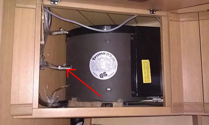

Witam,
potrzebuję porady starszej braci. Zgodnie z info na CT przeszukałam całego kampera i nie mam ani wajchy, ani klapki, ani dźwigni. To znaczy może i mam, ale nie wiem gdzie.
Mam za to przymrozki i wizje potrzaskanych przewodów i z trudem naprawionej termy na wiosnę.
Stąd pytania i obrazki pomocnicze, może znacie taki sprzęt.
- jak do zera spuścić wodę ze zbiornika
- jak wypompować ją z przewodów
- jak zlać do zera z termy
- czy to wystarczy, żeby zabezpieczyć na zimę
Z kibelka zlałam, to było łatwe...
Rurką próbowałam odciągać, ale ta metoda mnie nie przekonuje.
Kamper taki, Dethleffs na Ducatynce z 1991. O tutaj jest .
Zdjęcia poglądowe okolic zbiornika i termy tutaj. Jest tu kilka zaworów, które zapewne na zimę należy zamknąć/otworzyć, ale nie mam pomysłu jak.
Poratujecie?

zdjecie 3 z 5 przedstawia droselklapke od spustu wody. do góry ją czyli na sztorc :mrgreen: i powinno zleciec z bojlera i przewodow. dodatkowo trzeba by dmuchnąc wiaterkiem w kran by wypchnąc wszystko :lol: :lol:

donald napisał/a:
Te żółte znaczy w pion?
Oks.
A jak wypędzić ze zbiornika złogi? Bo wsadziłam tam łapę i stoi woda na dnie...

U mnie tu się spuszcza wodę
Natomiast z termy spuszczam wężykiem.
WINNICZKI - 2011-10-17, 17:39
Dokładnie zdjęcie nr 3 pokazuje zawór do spuszczania wody podejrzewam ,że jest on w najniższym miejscu i woda z boilera też spłynie,ale zawsze dobrze jest dmuchnąć powietrzem z kompresorka(takiego nawet za 40zł) i wydmuchać resztki wody z przewodów Można też napompować balon i przystawiając do otwartego kranu wydmuchać resztki wody.Koniecznie zostawić otwarty kran ze zbiornika wody szarej. :spoko

Dzięki Panowie (i Winniczki ;) już chyba rozumiem i jutro za widoku się zabieram.
Na razie zastosowałam metodę "na przeczekanie", nagrzałam termę, włączyłam na full ogrzewanie postojowe, do jutra wytrzyma ;)
A przy okazji, zaczęłam mieć ochotę na wyjazd kamperem na narty bo ten grzejnik nieźle daje ;)

Rzeczywiście zaworek koło pasażera elegancko spuszcza wodę, bardziej elegancko jak od strony kierowcy jest krawężnik.
Tak powinno być ustawione.
Gorzej z termą. Próba demontażu termy skończyła się, na szczęście, niepowodzeniem, poszukiwania ZAWORKA, klapki, kranika w miejscu wskazanym czerwoną strzałką, również, ale była ŚRUBKA.. Metodą poglądową z latarką zapoznałam się dogłębnie z przebiegiem instalacji. Nic mi to nie powiedziało. Uznałam, że to mądra, niemiecka konstrukcja, spuszczanie wody nie może być za trudne i umiarkowany głąb (tu ja), powinien sobie poradzić.
Po dokręceniu i zdjęciu wężyka nie stało się NIC, a byłam uzbrojona w miskę i szmatę.
Przy pomocy kawałka węża ogrodowego dolną rurką nadmuchałam termę (nie warto), napiłam się większej ilości ciepłej wody (niesmaczna) i uznałam, że nie tędy droga.
Wyplułam wodę, wytarłam podłogę, zdjęłam oba wężyki. I się polało. Dolnym. DUŻO.
Założyłam górny, przestało lecieć. Wytarłam, podstawiłam miskę, pomyślałam, założyłam dolny. Zdjęłam górny.
POSZŁO.
Uprzejmie zawiadamiam, celem wylania wody z termy należy otworzyć żółty wichajsterek do pionu, zdjąć GÓRNĄ rurkę z termy i dolną się wylewa do zbiornika pod siedzeniem. Amen.

Nie trzeba dmuchać, wystarczy zdjąć górą rurkę, samo wypływa ;)

Mam nadzieję że udało mi się do końca spuścić wodę z bojlera...
Coś tam przedmuchałem i mam otwarte krany ale nie spodziewałem się że jak bojler nie ma kranika spustowego a sam jest wysoko ze trzeba odkręcać wężyki by zlać wodę :(

mam taki bojler-gdzie tu jest żółty dinks do ustawienia w pionie. przy okazji - jeszcze nie napełniałem bojlera wodą, kupiłem kampera miesiąc temu. jak to zrobić - po prostu odkręcić w kranie ciepłą wodę?

mcfly napisał/a:
mam taki bojler-gdzie tu jest żółty dinks do ustawienia w pionie.....
Poszukaj w najniższym punkcie węży ...........u mnie jest przy samej podłodze :ok

Pewnie za fotelem kierowcy (zrzut wody z instalacji)
Oraz przy fotelu/przy drzwiach pasażera - zrzut wody ze zbiorników.
mcfly - 2017-01-22, 17:06
A to ciekawe. Czyli można uznać że jest to zawór zwrotny. Bo ja za nim mam jeszcze jeden zawór zwrotny już w zbiorniku, taki plastikowy pipsztołek który zresztą połamałe-czy można uznać że jest zbędny. Co prawda zamówiłem już na allegro ale nie muszę to zakładaćhttp://allegro.pl...6675426937.html

Jak dla mnie to nie jest zawór zwrotny. W pozycji zamkniętej jest jako przelotowy, a otwartej (cięgno do góry) otwiera się spust
mcfly - 2017-01-22, 17:55
I już wszystko jasne, dzięki. Zrobiłem tak. Chyba nie trzeba zdejmować górnego wężyka z bojlera.
1. Wyłączyć pompę
2. Odkręcić kran
3. Dinks za siedzeniem kierowcy do góry
Leciało jak z zarzynanej świni.
