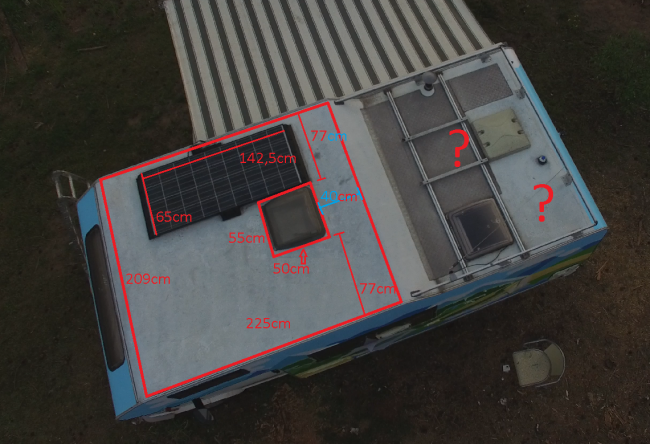

Wrzucę referencyjnie fotkę dachu, którą podesłałeś mi na PW:
I teraz tak.
Za panelami szklanymi przemawia przede wszystkim stosunek cena/moc, bo są 2 do 4 razy tańsze od elastycznych - jednak ważą swoje, tak ok. 10kg na 100W. O ile zamocowanie sobie 20kg na dachu to nie powinien być problem, to przy 60kg już bym się zastanawiał.
Rozbudowując system solarny na pewno będziesz potrzebował nowego regulatora, bo Twój aktualny może obsłużyć 120W (7.5A) w/g zdjęcia. Może być również problem z wykorzystaniem tego panelu, który masz na dachu, bo najlepiej będą pracować panele takie same. Spróbuję jednak coś doradzić. Ceny referencyjne biorę z modernhome.pl, ale z doświadczenia - można kupić podobny sprzęt (szczególnie panele) za 20 do 50% taniej, jak dobrze poszukać. Podaję tylko dla porównania między sobą poszczególnych przedstawionych opcji.
Sprawdźmy w takim razie opcje:
1. Dokupić drugi taki sam panel (zakładam, że to 120W, musiałbyś poszukać tabliczki znamionowej), wymienić regulator i dodać akumulatorów. Panel powinien kosztować poniżej 500zł, regulator MPPT 20A (np. Tracer 2210A) to jakieś 400zł, za resztę kupić 200-300 AH nowych akumulatorów. Nominalnie panele będą miały 240W, ale raczej w typowych warunkach tego nie uzyskasz (kąt padania, cień, zabrudzenie) - przy pracy urządzeń kamper będzie miał zawsze ujemny bilans energetyczny. No ale na te 8-10h powinno wystarczyć. Koszty w sumie to jakieś 2000-2500zł (przy tańszych akumulatorach kwasowych).
2. Wymiana paneli na większe szklane - na dachu powinny Ci wejść np. 2x SGM-200W/12V (w sumie 400W, 1984x1240mm - powinno wejść przed oknem nad alkową, ~1700zł). Do tego regulator już 30A jak nie 40A (np. Tracer 3210A ~465zł, Tracer 4210A ~630zł). Akumulatorów mniej niż 300Ah bym do tego nie brał, bo zbyt duży prąd ładowania będzie skracał żywotność - nawet przy 300Ah to już C/10. W sumie wyjdzie jakieś ~3800zł i powinieneś mieć w słońcu dodatni bilans energetyczny - tj. nawet przy włączonym sprzęcie będą się akumulatory ładowały. Główna wada tego rozwiązania to masa: 30kg na dachu i jakieś 50kg w akumulatorach niżej.
3. Panele elastyczne możesz zamówić na wymiar, i te same 400W będzie ważyło ~4kg - ale cena samych paneli to prawie 4000zł, więc cała instalacja wyjdzie ponad 6000zł.
Tyle mogę doradzić na szybko. Rozwinąć któryś z pomysłów?

Blaszak z mocnym ale ryflowanym dachem - lepszy montaż twardych szklanych paneli w ramie.
Plastikowy gładki dach (słaba wytrzymałośc punktowa) - lepszy montaż elastycznych

Nie wiem ile masz od tylnej krawędzi dachu do okienka dachowego, może by Ci wszedł taki 196/99 cm 320W. Koło mnie gościu go wystawił, pisze, że nówka.
https://www.olx.pl/oferta...html#4c97b28df6
I jeszcze pomyśl czy nie zlikwidować tego okienka na dachu, wtedy dwa a nawet trzy w poprzek by weszły. Ja mam trzy łącznie 435 W i z krzaków, przy jakimś tam słoneczku, mogę nie wychodzić, a na pokładzie normalna kompresorowa lodówka, TV (230), laptop, ładowarki, oświetlenie, i wystarcza :szeroki_usmiech

Niestety on ma 160x100cm.
Chyba zdecyduję się na zaklejenie okna i sprawa się rozwiąże. Szkoda, ale wolę prąd od odrobiny światła.

Opis wyjścia regulatora przykładowy :
Connect load positive (+) and negative (-) to the Tracer load output as shown in
figure 3-3. The load terminals may exist voltage, connect carefully to avoid short
circuit.
An in-line fuse holder should be wired in series in the load positive (+) or
negative (-) wire as shown. Do not insert a fuse at this time. Confirm the connection
correct and then turn on the power.
If wiring the load connection to a load distribution panel, each load circuit should
be fused separately. The total load draw should not exceed the 20A load rating.
Powyższy cytat dotyczy wyjścia z REGULATORA Tracer 20A, co oznacza że : Całkowity pobór nie powinien przekraczać 20A
Dlatego nie łączył bym całej zabudowy do tego regulatora.

koder - 2017-07-25, 07:14
Bronek napisał/a:
Raczej o ile pamiętam to regulator nie wyrobi.
Tracer 4210A obsługuje obciążenia do 40A; co byś chciał tam mocniejszego podłączać? Oprócz oczywiście przetwornicy, o której pisałem wyżej. A jeśli przekroczysz pobór, to nic takiego się nie dzieje - po pewnym czasie regulator zacznie piszczeć i się po prostu wyłączy:
4210A napisał/a:
When load current reaches1.02-1.05 times 1.05-1.25 times, 1.25-1.35 times and 1.35-1.5
times more than nominal value, controller will automatically turn off loads in 50s, 30s,10s and 2s
respectively
marcelde - 2017-07-25, 09:36
Dzięki za porady. Na razie mam przetwornicę bezpośrednio do aku, za bezpiecznikiem 125A, to jest Volt 1000/1500 pełen sinus, zaczyna piszczeć i się wyłącza gdy napięcie za niskie. Zabudowa też bezpośrednio z aku ciągnie bo właśnie nie byłem pewien czy mogę ją przez regulator puścić, po prostu monitoruję stan napięcia na regulatorze. Ale teraz widzę, że pewnie mogę podłączyć do Tracera i będzie ok.
koder - 2017-07-25, 09:55
marcelde napisał/a:
To jeszcze poradzę, żeby ją wyłączać gdy nie jest potrzebna - ona ma dość wysoki prąd jałowy, potrafi brać ~1-2A nic mądrego nie robiąc (~24-48Ah na dobę).

Bronek - 2017-07-25, 14:53
Możesz rozkręcić i wyłącznik wyprowadzić tam gdzie Ci wygodnie. (Inny)
Mam volta 1500/3000. 30 minut roboty
marcelde - 2017-07-25, 15:21
Bronek napisał/a:
Dzięki, czytałem wątek "drugi aku" chyba tam koder pisał o tym samym :) ale u mnie przetwornica jest we w miarę dostępnym miejscu.

Johny_Walker - 2017-08-06, 07:53
koder napisał/a:
Flag napisał/a:
est jeszcze kwestia trwałości paneli elastycznych oraz dlugosci gwarancji.
Bardzo słusznie, z kolegów forumowych niektórzy panele takie mają i chwalą, inni mają i im się rozwarstwiły i popsuły. Ja mam szklany, ale jak pisałem - ja miałem całkowicie inne kryteria, panel jest częścią konstrukcyjną bagażnika dachowego i odpowiadał mi sztywny i ciężki. Za to do budowy kampera będę pewnie szukał elastycznych, bo chcę ich na tyle dużo, że będzie już znacząca różnica w
Ze swoich paneli elastycznych xdisc jestem zadowolony. Jeden się rozwarstwił tuż po zamontowaniu, ale uszkodzenie się nie powiększa i panel działa prawidłowo. Firma załatwiła reklamację w 100%.
Montaż sztywnego panela na dachu to podwyższenie środka ciężkości, osiadanie dachu, kłopoty z DMC.

Bronek - 2017-08-09, 09:10
Merytorycznie na dachu , np z 20-30kg paneli solarnych , plus z20- 30kg klimatyzacji , plus z 15 kg anteny sat .
Trochę tego sie może nazbierać .
A dach najczęściej to 3 cm kratownicy z kantówki z laminatem i styropianem .
Może się z lekko poddać .
Kwestia oczywiście rozmieszczenia . I pewnie konstrukcji/producenta .
Jak znam życie , to jedne się ugną a inne nie .
Tylko co z tego ? . I tak większość kamperów ma kałużę na dachu z racji kretyńskiej konstrukcji , gdzie krawędź ścian jest powyżej dachu .
Gdy uszczelnienie wytrzyma to jedynie zbiornik syfu będzie .
Niemniej jednak w dzisiejszej dobie walki z DMC ,plus ciężar na dachu , uważam ,że tylko kasa warunkuje montaż sztywnych solarów . Innych argumentów istotnych nie widzę .
No może że cień dają i bardziej się wentylują, to i sprawność większa . Ale to takie gadanie jak z wężem w kiblu na 8mym pietrze. Ktoś widział ....
