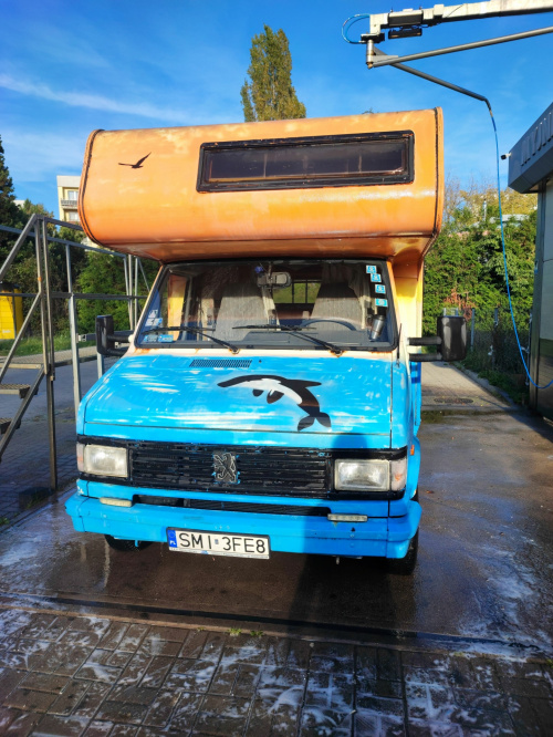

W skrócie - fura jak w tytule kupiona w tamtym roku, w październiku. Po obejrzeniu na prawdę wielu egzemplarzy (najdalszy 400km od domu) doszedłem do wniosku że lepiej jest kupić dobrą bazę i dać jej trochę serca, niż szukać "ideału" bo takowe w tym roczniku nie istnieją i nie ma co się w tej materii oszukiwać.
Oglądałem szeroki przedział cenowy - od 20 do 45k i każdy ma większe lub mniejsze zalanie, uszkodzone coś z wyposażenia lub przeszedł liczne modyfikacje przez mniej lub bardziej utalentowane złote rączki. Mój egzemparz jest z tej ostatniej grupy jak się okazało podczas rozbiórki ;)
Ogólne założenie jest proste : naprawić to co naprawy wymaga, wizualne odświeżenie plus usprawnienie tego co da się usprawnić, przy zapleczu i umiejętnościach jakie posiadam.
Mechanicznie fura jest w porządku, po dwóch latach przestoju i serwisie hamulców przyjechałem do domu 200km na strzał, nalot 180k, wydaje się prawdziwy (tak twierdzi raport :) )
Dziadek dostał na dzień dobry kąpiel w połączeniu ze środkiem przeciw mchowi, którego było na nim sporo:

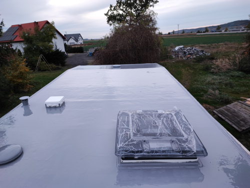

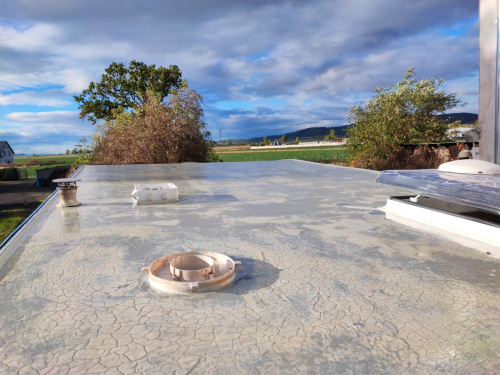

Największą bolączką na początku był 4-ro punktowy (jak się później okazało 5-cio) przeciek dachu, przez nieumiejętnie zamontowany bagażnik dachowy.
W skrócie monter uszczelnił łby śrub, nie sam styk bagażnika z dachem ;)
Bagażnik wyleciał. Otwory zostały uszczelnione Sika 11FC+.
Wymiany wymagało też okno dachowe w kuchni, które było łatane wiele razy i szczerze mówiąc nie miałem zamiaru dalej tego reanimować, z resztą chciałem wpuścić więcej światła, więc wybór padł na okno przeźroczyste.

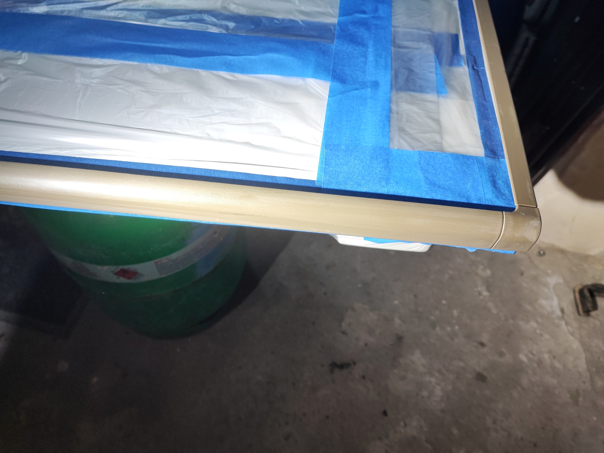

Cały dach został zmatowiony, odtłuszczony, wszystkie szczeliny oczyszczone, listwy łączące pożegnały się z klinem. Przy użyciu Sika uszczelnione zostały ww listwy, wklejone na nowo wywietrzniki, obsadzone nowe okno + wymieniony przepust kablowy na dachu, który okazał się 5tym punktem gdzie wchodziła woda. Został wymieniony na hermetyczną puszkę elektryczną, w której muszę jeszcze dorobić wentylację (planuje daszek jak w oknach plastikowych) ponieważ skrapla się w niej wilgoć.
Miejsca po montażu bagażnika też zostały zaklejone.
Kiedy wszystko doschło do akcji weszła poliuretanowa membrana dachowa.
Najpierw dedykowany primer, poźniej 2x warstwa samej membrany.
Malowałem całość łącznie z listwami łączącymi, ponieważ wkręty w nich uważam za potencjalne miejsca przecieków (buda pracuje, wiadomo, do tego ponad 30 lat słońca, mrozu, wibracji itd).

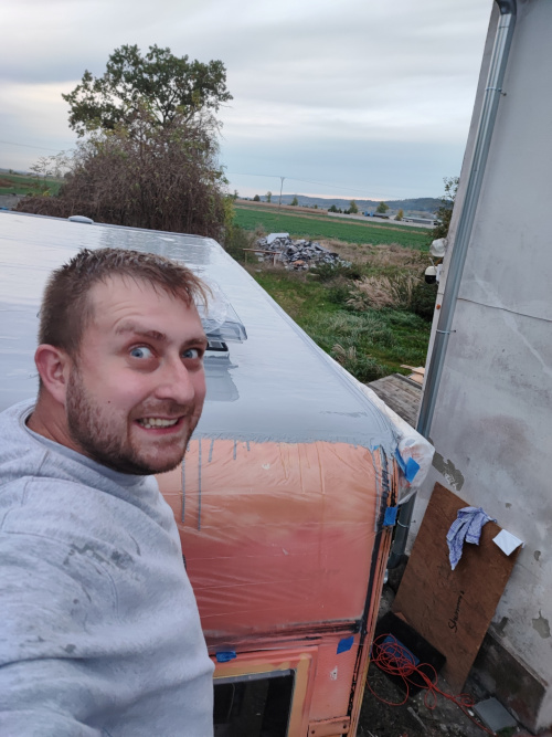

A to ja, po zakończeniu tego etapu, szcześliwy jak małe dziecko, że udało mi się wstrzelić z całą operacją w jedyne 4 pogodne dni na końcu października - membrana ma specyficzne wymagania co do temperatury nakładania i utwardzania, do tego są określone ramy czasowe między warstwami, w połączeniu z pracą - hardkorowa przeprawa ;)
To na tyle tego arcydługiego wpisu, w poniedziałek postaram się wrzucić ciąg dalszy, bo mam trochę tego jeszcze w zanadrzu.

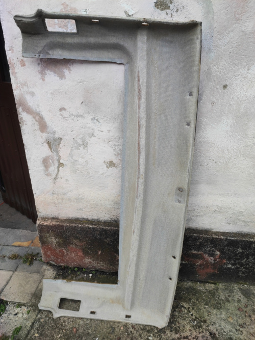

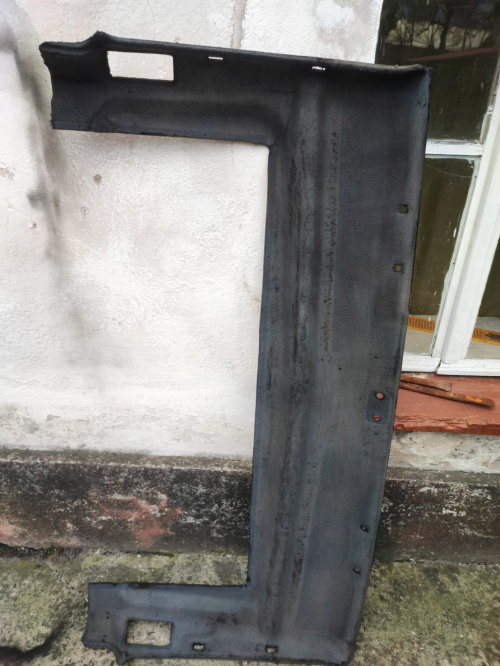

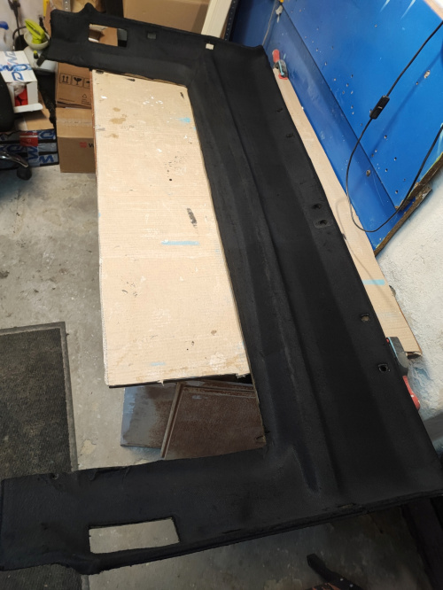

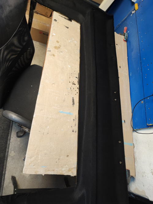

Malutki apdejt w tzw międzyczasie gdy truma walczy o podbicie kilku stopni w budce (na dworze +1.5, lux!):
Udało się wyszarpać prawie całą tapicerkę (została podsufitka).
Jeszcze w październiku tapicer obiecał znaleźć dla mnie termin po nowym roku, jak odkopie się z robotą którą miał (swoją drogą też kamperek ale z 2019, właściciel chciał skórę czego do końca nie rozumiem, ale każdy ma jakieś tam swoje widzimisię:) )
W tygodniu będę go nagabywał :diabelski_usmiech

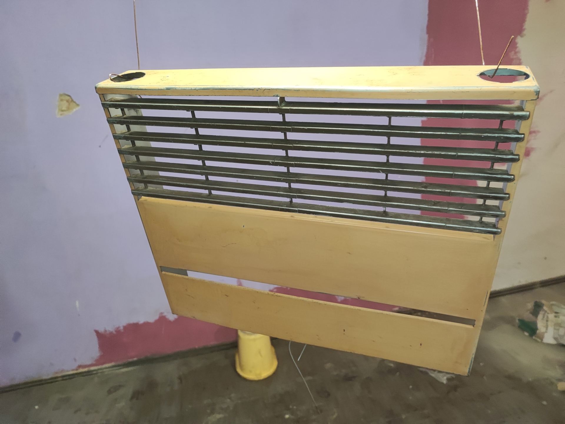

Na drugi ogień poszło wyposażenie.
Sprzedający zarzekał się że wszystko działa... i w sumie nie mam do niego żadnych pretensji, człowiek wydawał się na prawdę uczciwy, mogł mówić prawdę, ale na dzień gdy ostatni raz z kampera korzystał :D
Dwa lata postoju okazało się bezlitosne dla lodówki, jak odkryłem z powodu wilgoci, ale o tym później.

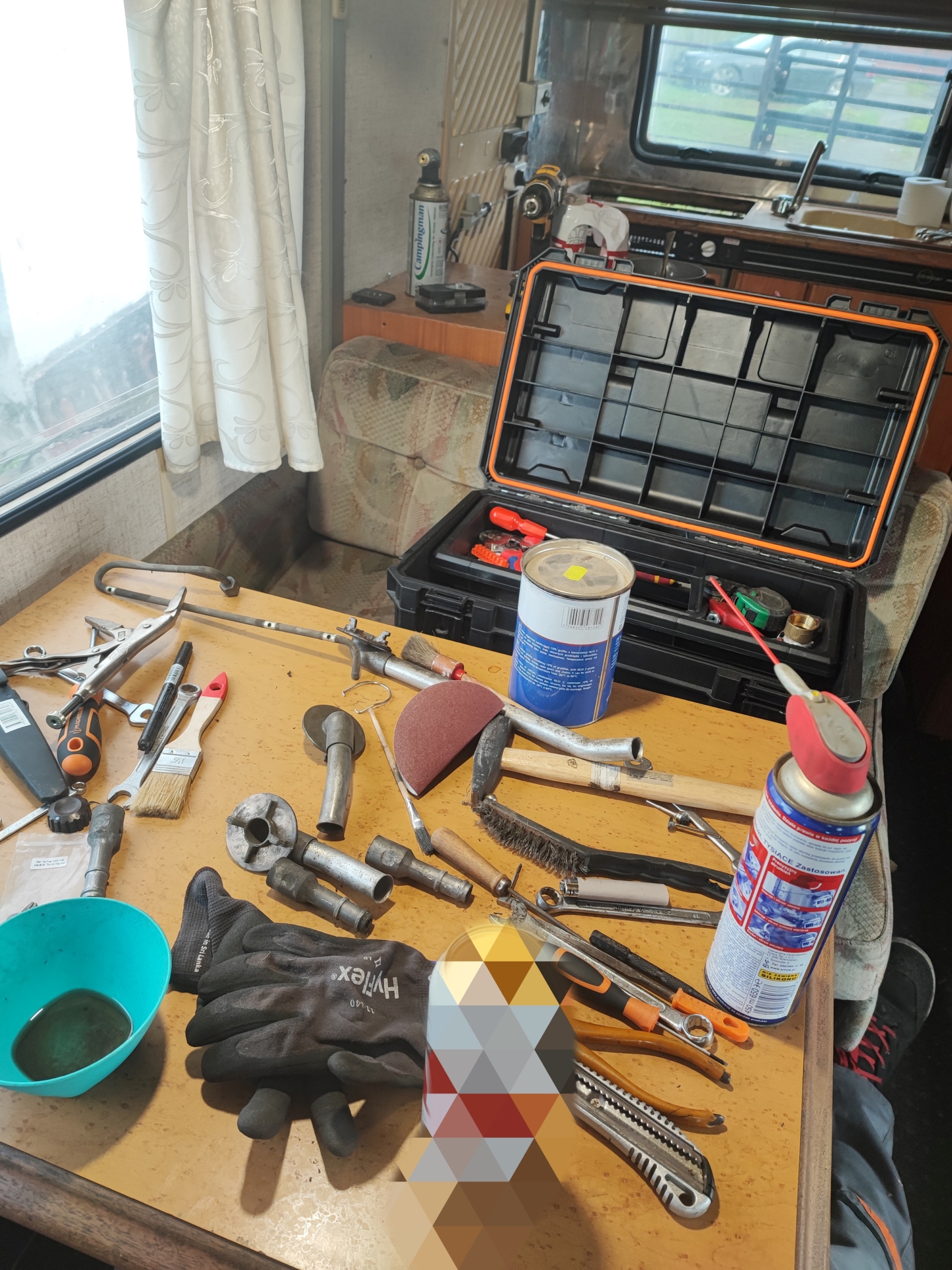

Lodówka działa na 12V, 230V ale na gazie była.. cisza. Szybki demontaż i przyczyna odnaleziona :
Chwila z dremelkiem, podłączenie na szybkensa przez reduktor i wuala :
Niestety z uwagi na stan palnika demontaż przewodu stalowego zakończył się jego uszkodzeniem (przede mną też ktoś był i go obrobił) ale szybki research i w sklepie motoryzacyjnym dobrałem nowy przewód (długość to 150cm gdyby ktoś kiedyś szukał) i za 15zł mamy nówkę. To standardowy hamulcowy.
Napisałem że lodówka działa na 12 i 230V, grzałki działają :P

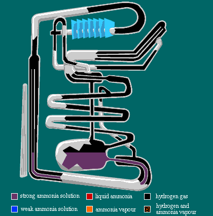

Niestety po 12h lodówka ani śniła się schłodzić. Zacząłem rozpracowywać sposób działania tego układu (pamiętam ere lodówek amoniakalnych, ale zasady działania dotąd nie znałem) i trafiłem na ciekawą animację zasady działania, którą wrzucam dla potomnych:
Okazuje się że amoniak potrafi się w układzie skrystalizować i kilka fikołków plus doba "do góry kołami" plus ostukanie rurek gumowym młotkiem przyniosło efekty, a następną dobę później pomiary wyglądają tak (otoczenie +18st):
Pomiar w części chłodzącej jeszcze ze starą pastą termoprzewodzącą, wieć myślę że mogłoby być jeszcze lepiej.

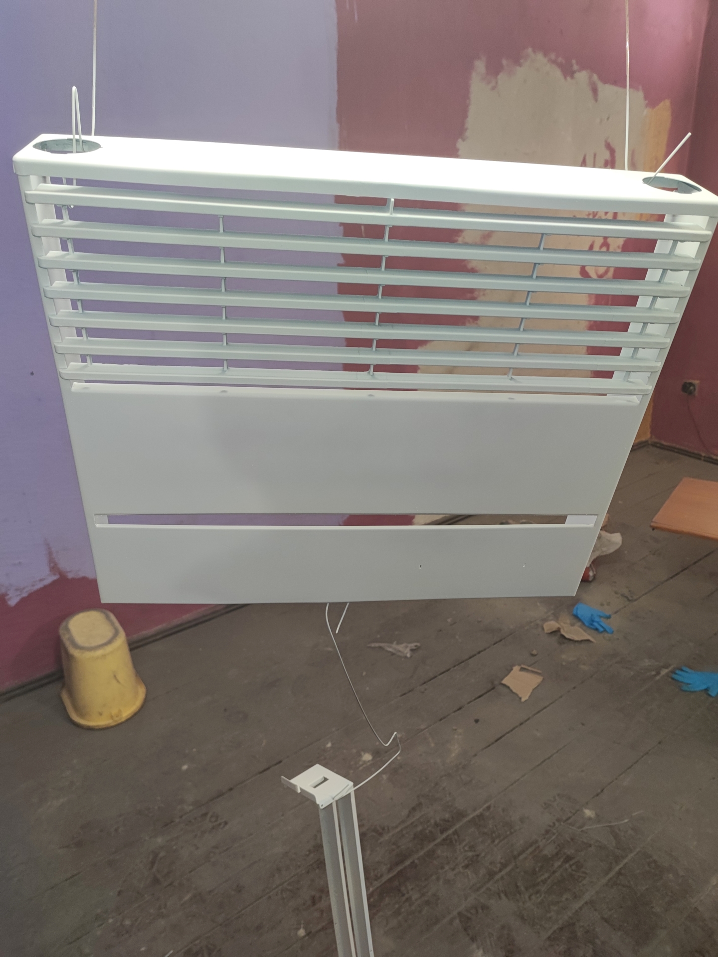

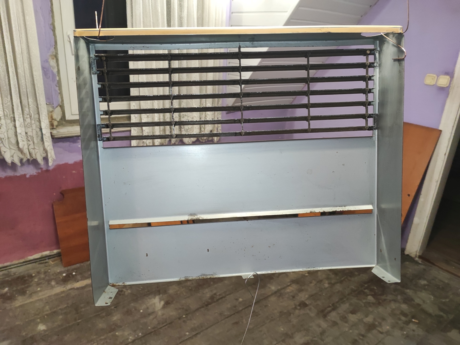

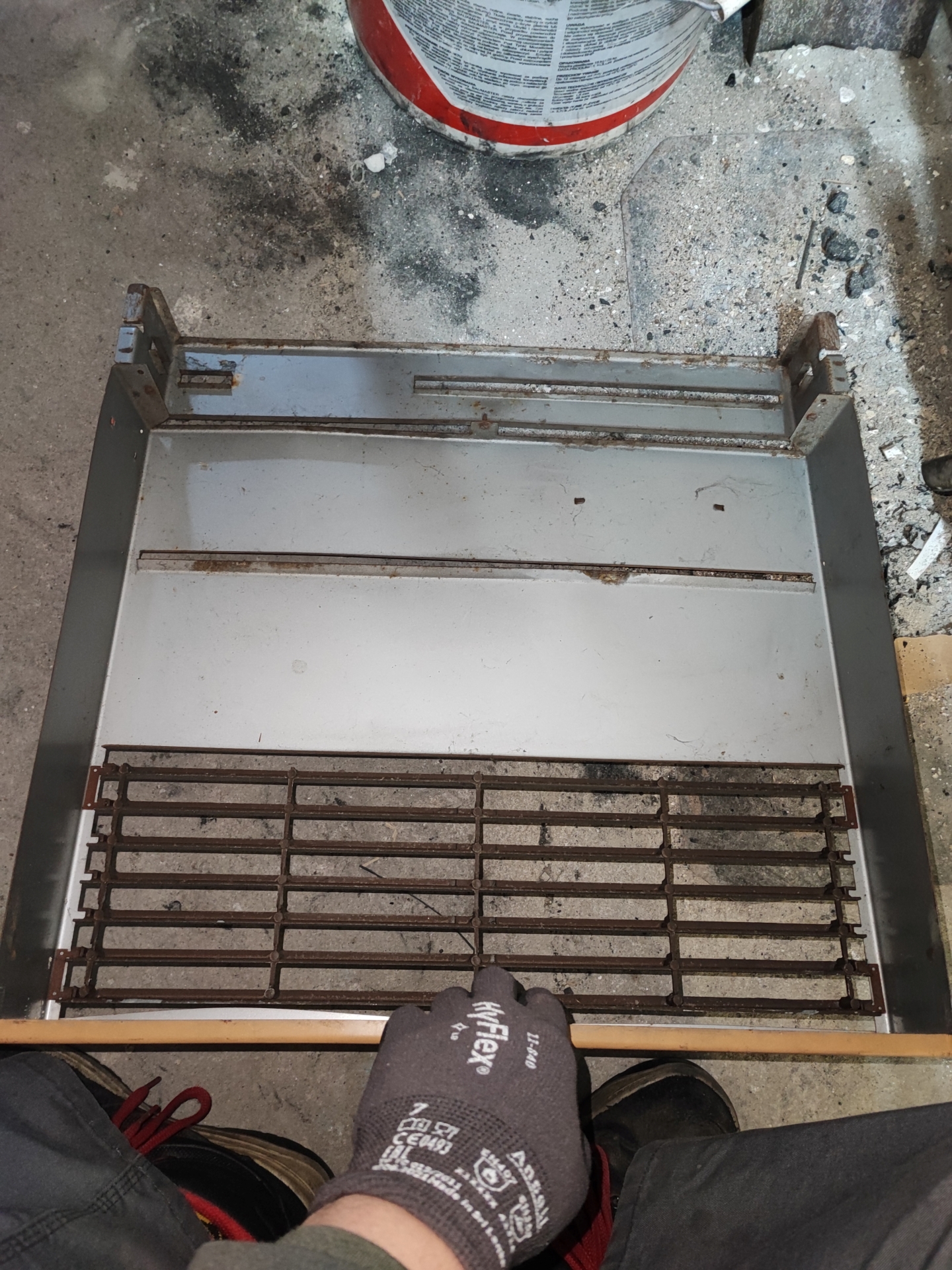

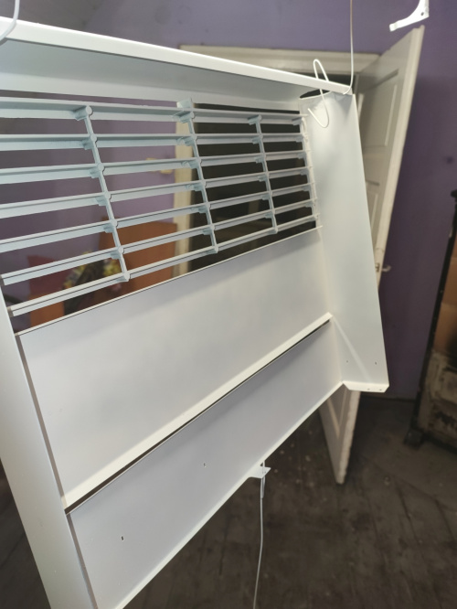

Teraz gdy już miałem pewność że lodówka jest sprawna, przystąpiłem do poprawy jej ogólnej kondycji. Każde miejsce do którego udało mi się dostać zostało oczyszczone dremlem z metalową szczotką.
Miejsca gdzie temperatura nie powinna przekraczać kilkudziesięciu stopni zabezpieczyłem preparatem Brunox, który niestety odporny jest na 100kilka stopni tylko przez kilka godzin, stąd decyzja o zabezpieczeniu okolic grzałek i "komina" kwasem fosforowym, który moim zdaniem zrobił mega robotę.
Całość malowałem farbą do kominków, odporną na temperaturę. Ostatecznie komin i okolica grzałek dostała drugą warstwę, tym razem alucynku, tak dla pewności, tego na fotkach nie ma.
Rozbiórka obudowy termicznej komina wykazała całkowity rozkład jej wypełnienia (to chyba azbest?) więc po oczyszczeniu pomalowałem ją alucynkiem. Mam zamiar wypełnienie zastąpić wełną skalną, która też powinna zrobić robotę + jest niepalna.
Swiatełko w środku jest kiepskie, wymyśliłem że dołożę dwie żarówki do jednej istniejącej, w technologii LED. Dorobiłem nowe dłuższe styki, ale efekt nie był zadowalający, w tego rodzaju obudowie ciężko znaleźć jakiś mocniejszy LED, stąd padła decyzja o montażu modułu w technologii COB który kilka dni temu przyszedł od majfrendów.
Sam środek lodówki wymaga uzupełnienia kilku ubytków obudowy, zakupiłem "płynną emalię naprawczą" która z tego co pamiętam jest jakąś masą na bazie poliuretanów. To szczegół, ale jestem dość drobiazgowy, jeżeli tego nie uzupełnię to będzie mi to psuło humor za każdym razem gdy będę sięgał po zimnego browarka :szeroki_usmiech
Na razie się wstrzymałem, czekam na lepszą pogodę by porządnie ją najpierw domyć, nie chce ryzykować przyjścia do domu z tym klamotem, bo mnie małżonka pogoni :-P
Po domyciu będę chciał jeszcze trochę ją wybielić technologią którą testowałem (z pozytywnym skutkiem) w niedzielę, tj. perhydrol + UV.
Plan na wnętrze kampera opiera się na kolorze białym i miętowym, w związku z czym szare drzwi lodówki dostały nowy kolor :
Drewniany front lodówki został trochę przeszpachlowany by usunąć rysy i usunąć jeden z otworów klamki, która zostanie wymieniona na pojedyńczy uchwyt. Front będzie oklejony tapetą vinylową.
I teraz gwóźdź programu - półki wewnątrz. Ostała się jedna duża do lodówki i jedna mała do zamrażarki. Dostępność praktycznie żadna, jak już jest, to z niemiec, za 250zł od sztuki :roll:
Na początku był plan na stal czarną + cynkowanie, tak jak oryginał.
Po przeczytaniu kilku artykułów o kontakcie żywności, tłuszczów i alkoholi z ocynkiem pomysł poszedł do kosza.
Zakończyło się na koledze który podjął się stworzenia tych półek, ale ze stali nierdzewnej. Koszt materiałów (6m pręta 6mm i 6m pręta 4mm) to całe 60zł ;)
Będzie bodaj 4 szt półki dużej i 2szt małej, by zastąpić całkowicie już te stare, ocynkowane.
Bym zapomniał - brakowało też oryginalnej blokady drzwiczek którą musiałem zakupić i to właściwie jest największy wydatek w całej tej "renowacji" bo kosztowała bodaj 190zł.

Ciąg dalszy.
Jak już wspomniałem nastąpi zmiana kolorystyki. Plan na kuchenkę i zlew - malowanie na biało.
W związku z tym oba te urządzenia zrobiły out.
W kuchence poprawnie działał tylko jeden palnik. Dwa pozostałe miały zapieczone pokrętła, więc nawet nie próbowałem się z nimi siłować.
Trochę wd-40, trochę perswazji :
Pobojowisko (cenzura nałożona dla młodszych widzów ale kolorystyka zapewne znana :haha: )
Największa walka była z palnikami.. pod nimi jest ta azbestowa podkładka, która w połączeniu z 30-to letnim tłuszczem była gorsza niż spaw..
Niestety wszelkie metody cywilizowanego odkręcenia (tak są przykręcane, na zasadzie zapadki/ząbków) wzięły w łeb. Moczenie w WD-40 podejrzewam trochę pomogło.
Zakończyło się na tzw. ruskim kluczu czyli punktak i młotek + uderzanie pionowo w krawędź palnika (na szczęście są zagłębienia w które można się "wkleić").
Małe ślady zostały, ale sam palnik jest aluminiowy więc pilniczek załatwi sprawę i po zadziorze nie będzie śladu.
Tak to wygląda po demontażu:
Zawory skrupulatnie porozbierałem na najdrobniejsze części:
Wszystko zostało oczyszczone dremelkiem ze szczotką do polerowania.
Oringi zostały wyjęte i udało mi się na terenie Wrocławia znaleźć firmę która dobrała mi wszystkie nóweczki pod wymiar.
Nie wyobrażam sobie zostawienia w urządzeniu gazowym 30-to letnich uszczelnień :aniolek
Podkładki fibrowe (głównie pod mocowanie zaworów i kapilar do płyty) udało się dobrać pod wymiar w castoramie,
I tutaj pojawia się moja pierwsza fanaberia. Byłem mega zdiwiony że taką kuchenkę odpala się..zapałką :foch:
Jak to ? pomyślałem. Tak nie będzie !
Pomysł jest następujący : montaż elektronicznego iskrownika. Udało mi się znaleźć taki na 12V 4ro palnikowy. Niestety żaden na 12V (a zbyt wielu ich na rynku nie ma) nie miał na tyle niskich "świeczek" by pasowały do tej kuchenki. Całe szczęście odpowiednie "swieczki" miał inny na 230V. Oba zakupiłem. Przyszedł też od majfrenda włącznik samoresetujący do uruchamiania machiny.
Wiem że brzmi to niedorzecznie, ale pomysł ma drugie dno, a mianowicie zapobiegnie rozpadowi małżeństwa na wyjeździe :szeroki_usmiech Moja żona potrafi zniknąć każdą ilość zapalniczek :diabelski_usmiech .
A tak na serio to lubię takie cywilizowane smaczki i to jest forma małego wyzwania dla mnie.
Jak zabiorę się za montaż iskrowników to zrobię osobną relację z tego.

Niby jest cisza, ale robota wbrew pozorom idzie ;)
Czekając na dostawę farby na fronty (wykupili mi całą wrocławskie niemiaszki) zabrałem się za.. trumę.

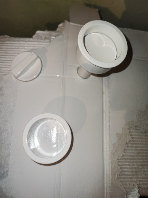

Pomaziany został iskrownik i pokrętło regulacji płomienia :
Obudowa przed :
Względnie ją poprostowałem, zmatowiłem. Miejsca gdzie ruda zaczeła tańczyć jak szalona potraktowałem kwasem fosforowym, żeby zatrzymać proces:
Dostała 2 warstwy epoksydu :
I tutaj pojawił się klops :gwm Przy malowaniu emalią do grzejników narobiłem firanek. Temperatura otoczenia była niska, a ja chyba za bardzo się pośpieszyłem.
Dałem jej dwie doby na doschnięcie, dziś muszę to zeszlifować i ponownie zmatowić.
Co ciekawe : kamper jest z '91, pierwsza rejestracja to '94, a piecyk jest z '77 :shock:
Przeczytałem kilka tematów tutaj i widzę że sporo osób ma fabrycznie starszy piecyk niż sama zabudowa. Wygląda na to że kiedyś części leżały na magazynie kilkanaście dobrych lat nim trafiły do zabudowy. Chyba że poprzedni właściciel ją zdemolował i coś dopasował, tego niestety nie wiem..
Pytanie do tych którzy robili renowacje takich zabudów - czym malowaliście kuchenkę i zlew w kuchni ?
Znalazłem jakieś emalie ale mają zazwyczaj dopisek "nie nadaje się do naprawy dużych powierzchni" lub "nie do kontaktu z wodą stałą". Zgłupiałem. :gwm
eMGie - 2024-02-01, 13:15
No przy lakierowaniu pośpiech nie jest wskazany :-) też się na tym przejechałem kiedyś. Też mnie czeka renowacja wyposażenia, ale u mnie lodówki. To ta farba do grzejników jest epoksydowa, czy podkład?
TomekR - 2024-02-01, 19:19
Podkład. Właśnie wróciłem z walki, zmatowiłem całość, chciałem dotrysnac podkładu tam gdzie wyszła blacha i zwarzyło się wszystko w cholerę. Ta oryginalna farba to jakieś agresywne dziadostwo. Jutro jadę po pistolet do piaskowania, jadę to do gołej blachy.

Jako że tapicer w mojej okolicy poprosił o kolejny tydzień... straciłem do niego cierpliwość i znalazłem tapicera we Wrocławiu. Środek cały zawiozłem i czekam na wycenę :diabelski_usmiech
Korzystając z pięknej pogody w zeszłą sobotę zdemontowałem wkońcu podsufitkę która miała iść do obszycia ale nowy tapicer się jej nie podjął. Podobno miał wiele reklamacji na podsufitki wykonane "w starej technologii" które się odklejały i uczciwie powiedział na starcie że nie robi tego od kilku lat.
Chwilę o tym pogadaliśmy i powiedział jak chłop chłopu : handlarze malują zwykłym sprejem i klient jest zadowolony.
Postanowiłem nie robić aż takiej prowizorki i kupiłem "specjalną" farbę do tkanin/podsufitek. Efekty jej nałożenia można zobaczyć tutaj :
Jak widać bez szału. I tutaj narodził się pomysł który moim zdaniem zasługuje na dwie nagrody :
-za kreatywność
-za szczyt druciarstwa :ok
Dwa zwykłe czarne barwniki do farb plus woda
Pierwsza warstwa:
Druga (nałożona tylko dla spokojności, wcale jej nie musiało być):
Nie brudzi, wygląda super, kosztowało 18zł.
Zawsze to jakiś sukces :pifko
