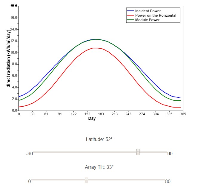

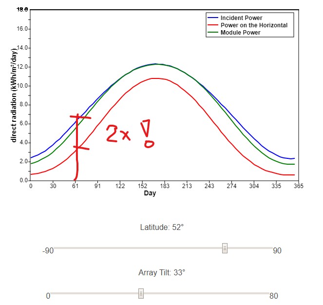

Panele 200W o wymiarach 150x100 to trochę rozrzutność w gospodarowaniu powierzchnią. Do montażu "w poprzek" użyłbym 330W 159x100 (Panasonic, niestety nieco wystawałby na boki) lub 256W 132x100 (Sharp). Jeśli ma być tanio to jeden Qcells 320W wzdłuż (168x100) za 800 zł wykona niewiele mniejszą robotę niż wsppomniane 2x200W.

Masz rację, myślę nad tym od rana i chyba niesłusznie zafiksowałem się na tych panelach 200w. Punkt za podanie konkretnych modeli. Ostatecznie zainstaluję okno w łazience i jeden panel wzdłuż. Z rozwiązań econo warto zwrócić uwagę na jakieś inne modele?

Jeśli pojedynczy panel wzdłuż to do 330W jest w czym powybierać (LG, Sharp, Panasonic, Qcells i inne); powyżej tej mocy to już 2m długości i wraca problem "zagospodarowania terenu".

Wymyśliłem sobie taki zestaw:
1) Panel - Sharp NU-SC360 lub QCELLS 360W
2) Tracer 3210A
3) Akumulatory 2x Yuasa LS35-115Ah (ewentualnie dołożę 1szt jak wyjdzie w praniu, że za mało) + separator Cyrix
Co myślicie o takim zestawie? Który panel lepszy?
Chociaż widzę QCELLS 325W ma podobne parametry a jest mniejszy i waży 8 kg mniej niż 360W...
reaven22 - 2019-02-12, 12:58
drFeelGood napisał/a:
Ma mniejszy rozmiar i mniejszą moc, stąd i mniejsza waga, jeśli nie planujesz klimy postojowej to 325W będzie wystarczające.
drFeelGood - 2019-02-12, 20:45
Cena ta sama więc wezmę Qcell 360W.

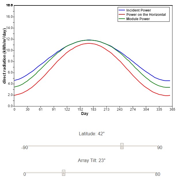

Czy warto? Dla mnie warto, ale należy nadmienić że największy zysk jest w godzinach wieczornych i rannych ...i trzeba by się do tego słońca odwracać... Płaskim wszystko jedno.
Ale kilka przykładów przedstawionych w rozliczeniu dziennym. Co prawda jest mniej ekspresyjne, ale myślę że bardziej z sensem niż chwilowe piki.
Poza sytuacjami ekstremalnymi kiedy od kilku dni leje, prundu brak..
i właśnie wyszło słońce.
i tak... czerwona linia - panele na płasko
niebieska linia - natężenie słońca maksymalne
zielona linia - panel nachylony, obracający sie w osi pionowej do słońca
w połowie Chorwacji
Warszawa
Olso/północna Szkocja
Nordkapp
Należy pamiętać ze dane powyższe uwzględniają podążanie solara za słońcem, co w praktyce jest trudne w ujęciu całodniowym. (tylko takie źródło znalazłem)
Udowadniają jednakże, że jeśli ktoś jedzie na wakacje do Chorwacji
to zysk jest nie wart zachodu
ale jednocześnie należy pamiętać ze nawet w warszawie pod koniec lutego przy odrobinie starania można uzyskać dwa razy więcej kWh A na północy to czasem mieć a nie mieć...
Wiec moim zdaniem wniosek następujący - jeśli ktoś przewiduje intensywne korzystanie z kampera cały rok, lub korzystanie z niego w miejscach/porach/sytuacjach szczególnych- to warto mieć taką możliwość... ale na wakacje na południu Europy podnoszenie może przynieść więcej szkody niż pożytku.
Konstruktywne uwagi mile widziane.
R
