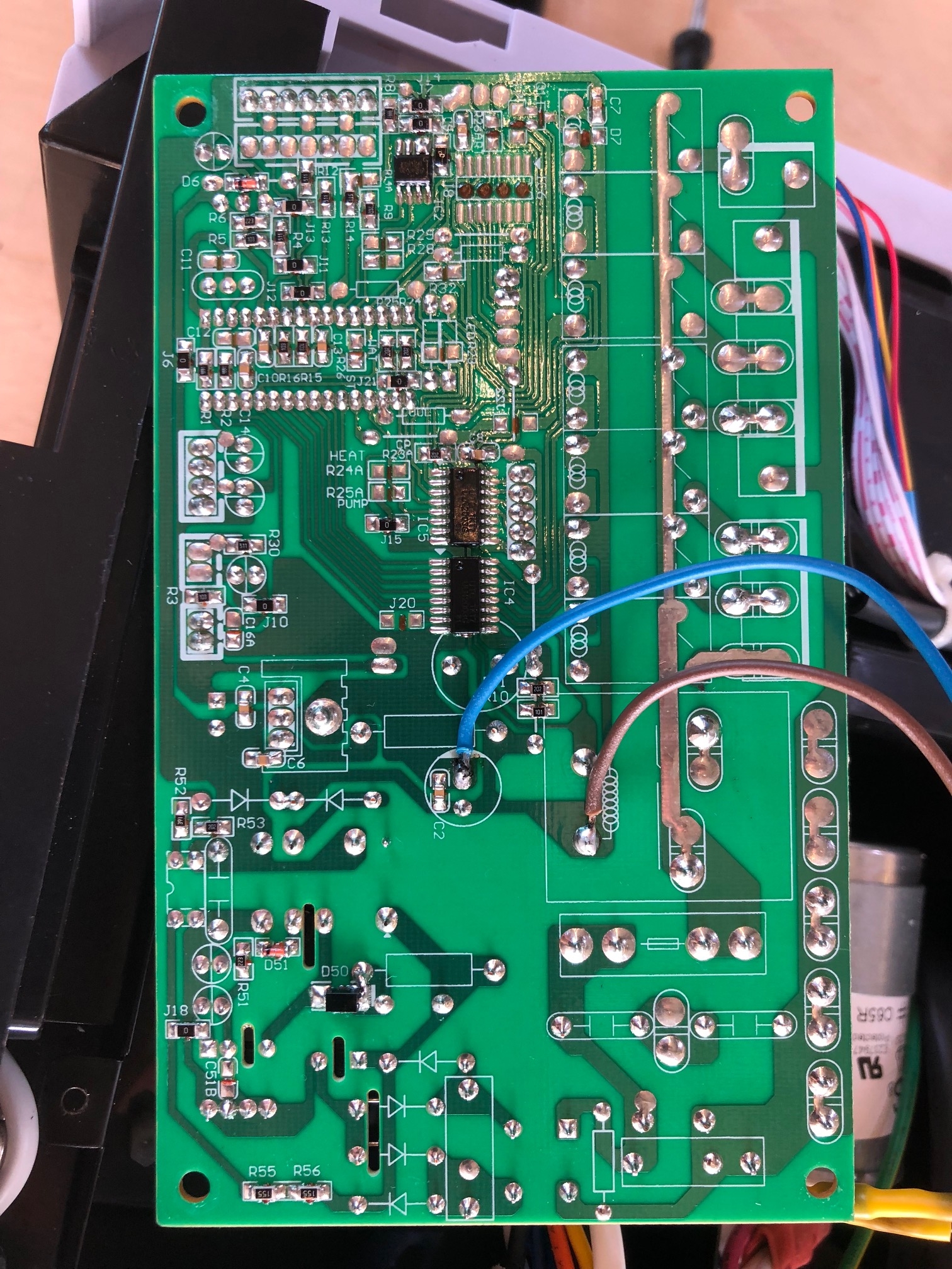

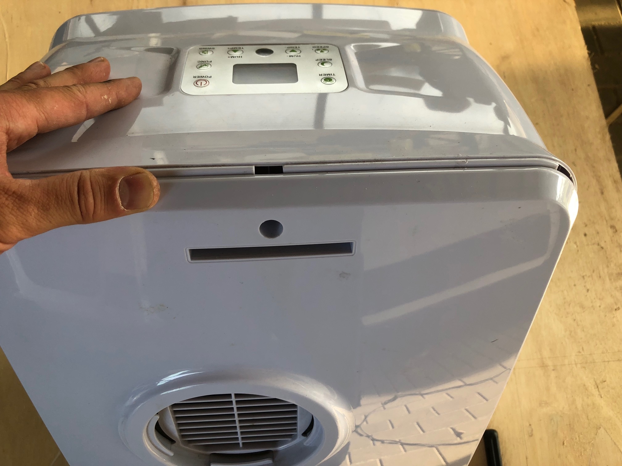

FRAL FSC-03
Dorabiamy zewnętrzne zasilanie elektroniki aby klima mogła działać z małymi przetwornicami.
Testowałem z przetwornicą AZO DIGITAL IPS-700S oraz IPS-1000S.
Odkręcamy 4 śruby mocujące tylną pokrywę klimy.
Musimy podważyć pokrywę i zsunąć ją w dół wówczas da się ją zdjąć.
Znajdujemy czarną pokrywę przykręconą 2 śrubkami, pod nią jest elektronika sterująca.
Wyciągamy bezpiecznik z płytki, tym samym odcinamy oryginalny zasilacz elektroniki, od tej pory do prawidłowego działania klimy musimy podać 12V z zewnątrz.
Po wyjęciu bezpiecznika przetwornica IPS nie wykrywa już żadnego obciążenia i nie załącza 230V do momentu uruchomienia klimy przez podanie 12V na elektronikę.
Lutujemy przewody w punkty widoczne na zdjęciach. Niebieski - masa , Brązowy +12V
Ja dałem jeszcze na przewodzie diodę prostowniczą 3A aby zabezpieczyć elektronikę przed ewentualnym odwrotnym podłączeniem zasilania.
Składamy w odwrotnej kolejności,
Na tym koniec, nie musimy dawać przetwornicy 2000-3000W wystarczy IPS-700.
Przerobienie klimatyzacji spowoduje zapewne unieważnienie gwarancji, jeśli więc przerabiasz klimatyzację według opisu powyżej, robisz to na własną odpowiedzialność.
Klima pamięta ostatnie ustawienie i z nim startuje po podaniu napięcia dzieki temu sterowanie u mnie ogranicza sie do klawisza on/off odcianjącego zasilanie elektroniki. Temperatura ustawiona na stałe 23’C wystarcza.

Świstak - 2021-07-11, 14:27
Mój Fral odczekał 2 lata w garażu aż znalazłem godzinkę na jego zamontowanie. Nie mam porównania z innymi urządzeniami tego typu w kamperze , ale póki co jestem z niego bardzo zadowolony.
Przed zamontowaniem roebralem go i przy pomocy gąbki doszczelnilem kanały wewnątrz urządzenie aby zminimalizować mieszanie się powietrza. Od zewnątrz obudowy kanał wlotowy i wylotowy okleiłem gąbka, a następnie całość przymocowałem w rogu sypialni gdzie wcześniej w odpowiednich miejscach wyciąłem otwory na zewnątrz. Mocowanie wykonałem przy pomocy pasa transportowego. I już... Dziala perfekcyjnie. Nie jest nadmiernie hałaśliwy, moc czynna na poziomie 250- 270W a ruchome skrzydełka na wylocie błyskawicznie mieszają powietrze w całej sypialni. Zakup uważam za bardzo udany i doskonale spełniający swoje zadanie pod warunkiem odpowiedniego montażu i zrozumienia wykorzystywanych zjawisk fizycznych
Tomek84 - 2021-07-24, 21:03
Jak u was działają piloty do frala?
Nie macie problemu z zasięgiem?
U mnie pilot dziala tylko w bliskiej odleglosci, nawet jak wloze go przez otwor pomiędzy kabiną a garazem, to nie działa.
Pozostaje albo reczne sterowanie, ale pilotem po podniesieniu materaca.
Troche to klopotliwe
SlawekEwa - 2021-07-24, 22:07
Tomek84 napisał/a:
Tak samo :(
joko - 2021-07-25, 14:18
Pilot faktycznie działa słabo. Jak FRAL jest zabudowany gdzieś w garażu , czy innym trudniej dostępnym miejscu trzeba zastosować przedłużacz pilota .
