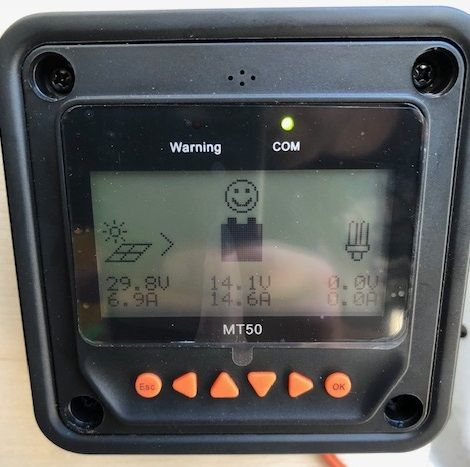

reaven22 - 2021-01-31, 22:33
Po co Ci na wierzchu ten sterownik do solara ?? ani to piękne ani potrzebne, można spokojnie schować w garażu aby tylko miał przewiew powietrza.
krystian186 - 2021-02-01, 09:11
reaven22 napisał/a:
Zamysł był taki by mieć na oku parametry ładowania
MisioKRAK - 2021-02-01, 09:46
Też mi się wydaje ze po miesiącu przestaniesz tam patrzyć :D
reaven22 - 2021-02-01, 14:06
krystian186 napisał/a:
Popatrzysz miesiąc i zapomnisz, że masz coś takiego.
Jeśli koniecznie chcesz podgląd to załóż MT50, przynajmniej ma czytelne parametry. Z wyświetlacza na sterowniku trzeba się dłuższą chwilę wpatrywać żeby cokolwiek odczytać.
Z MT50 łatwiej też skonfigurować sterownik.
Łączysz zwykłym komputerowym patchcordem, u mnie ma z 5m miedzy sterownikiem a wyświetlaczem.
https://pl.aliexpress.com/item/1005002043857727.html
Ewentualnie przystawka blouetooth i podgląd na telefonie
https://pl.aliexpress.com/item/32790361322.html

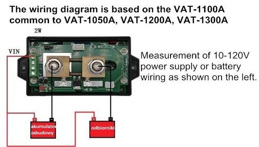

reaven22 - 2021-02-01, 21:47
Sam mam MT50, i jest bardzo wygodne, jeden rzut oka i wiadomo co i jak,
Dodatkowo z racji akumulatora LFP dołożyłem miernik energii, coś takiego:
https://pl.aliexpress.com/item/32857539589.html
Ale to wynika z faktu iż po wartości napięcia nie ma możliwości sprawdzenia ile jeszcze energii zostało w akumulatorach. jedyna opcja to mierzenie ile weszło, ile wszyło :)
