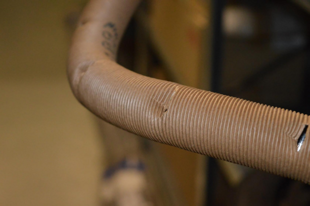

W moim Burstnerze ogrzewanie części sypialnej realizowane jest poprzez specjalną "dziurkowaną" rurę idącą w koło łózka :
http://images78.fotosik.p...ead8fa27gen.jpg
Jest to rura Trumy z otworami których brzegi są zagięte w jedną stronę i powietrze wydobywa się w stronę łóżka .
Myślę ; że zastosowanie takiej powyższej rury ułatwiło by Ci realizację pomysłu :ok

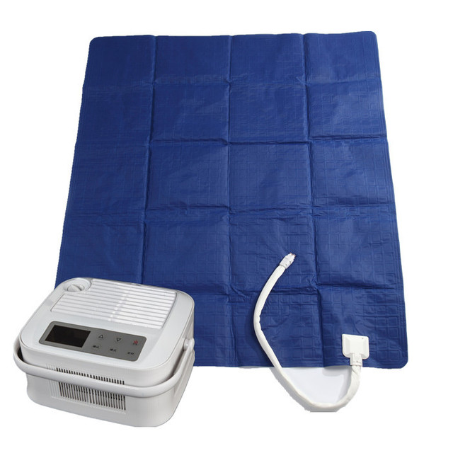

Są tzw Cool Max - chłodzący pokrowiec na materac Janpol....po niecałe 300pln.
Jako dodatek?
Mam coś takiego
http://pl.aliexpress.com/...208.4.21.wq3Zcg
Na szybko...
http://pl.aliexpress.com/...m-mattress.html

To, to z Aliexpress to dobre jest :spoko
Bronek - 2016-02-22, 23:18
A tu "małe rączki" też mają coś
http://pl.aliexpress.com/...208.4.42.L0OONw

joko - 2016-02-22, 23:25
No fajnie ....... azjatki mnie kręcą :ok
A co do tej maty , to może faktycznie to być dobre rozwiązanie :spoko
Wprawdzie to jest wodne a nie powietrzne, ale może działa skutecznie .
