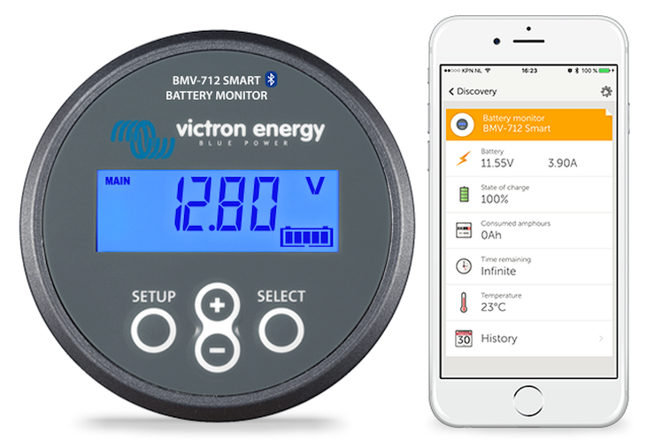

Flag - 2018-10-21, 12:53
| wirefree napisał/a: | | Wnosi jak najbardziej bo do monitorowania stanu baterii sluzy wlasnie miernik napiecia. Tutaj nie ma znaczenia jaka to bateria. Dla Milosnikow Mediamarkt mozna tez dorobic taki wskaznik z 3 kontrolkami 1 czerwona źle 1 zólta tak se i jedna zielona super. |
Jesteśmy CI wdzięczni za twoje teorie ale jednak byłbym wdzięczny za nie zaśmiecanie tematu. Z góry dziękuję.
Może ten obrazek coś Ci rozjaśni

Flag - 2018-10-21, 13:41
Ale po co mi to tutaj wystawiasz, poczytaj najpierw, ten miernik jest do wszelkiego typu baterii kwasowych. Ta firma ma odpowiednik do lifepo4 ale kosztuje więcej niż cały akumulator.

Paszczak - 2018-10-22, 02:03
| Flag napisał/a: | | Ale po co mi to tutaj wystawiasz, poczytaj najpierw, ten miernik jest do wszelkiego typu baterii kwasowych. Ta firma ma odpowiednik do lifepo4 ale kosztuje więcej niż cały akumulator. |
BMV Victrona jak najbardziej nadaje się do LiFePO4 w zestawie masz bocznik i przez niego mierzony jest prąd pobierany i ładowany. A nie jedynie napięcie.

Flag - 2018-10-22, 09:48
| Paszczak napisał/a: | | Flag napisał/a: | | Ale po co mi to tutaj wystawiasz, poczytaj najpierw, ten miernik jest do wszelkiego typu baterii kwasowych. Ta firma ma odpowiednik do lifepo4 ale kosztuje więcej niż cały akumulator. |
BMV Victrona jak najbardziej nadaje się do LiFePO4 w zestawie masz bocznik i przez niego mierzony jest prąd pobierany i ładowany. A nie jedynie napięcie. |
Widzisz producent pisze inaczej, twierdzą że bezie działać ale nie do końca bedzie pokazywac prawdę.
wirefree - 2018-10-27, 21:04
Pewnie ze nie bo pojemnosc ma inaczej wyskalowana dla kwasiaka i tyle. Moim skromnym zdaniem trzeba miec za duzo kasiory zeby wydac tyle kasiory za prosty miernik.
Paszczak - 2018-10-28, 09:30
| Flag napisał/a: |
Widzisz producent pisze inaczej, twierdzą że bezie działać ale nie do końca bedzie pokazywac prawdę. |
A to gdzieś napisali taką informację? Bo jakoś nie mogę znaleść.
https://www.youtube.com/watch?v=4ReljfO3k6M
Na pewno musisz skonfigurować odpowiednio.
Można ustawić:
- pojemność w Ah
- sprawność ładowania
- współczynnik Peukerta
- napięcie rozładowania
- napięcie i tail current (jakkolwiek to się po polsku nazywa) naładowania

Flag - 2019-04-11, 11:29
Mam ten sam, polecam jeszcze kulombometr do zestaawu
https://www.aliexpress.co....27424c4diJOLmq

Flag - 2019-04-11, 11:33
Ja wcale nie mam kontrolera ladowania, kulombometr pokzuje dokladnie ile masz energii w akumulatorze.
ravael - 2019-04-11, 11:36
| Flag napisał/a: |
Ja wcale nie mam kontrolera ladowania, kulombometr pokzuje dokladnie ile masz energii w akumulatorze. |
Rozumiem, w takim razie chyba to nie będzie mi potrzebne biorąc pod uwagę, że mam kontroler ładowania Tracer + https://www.ledats.pl/pl/...lem-modbus.html i tam wyświetla się napięcie aku.
Flag - 2019-04-11, 12:43
ale tu napięcie niewiele Ci powie, te akumulatory w przeciwieństwie do zwykłych mają prawie prostą charakterystykę napięciową. Ogólnie mówiąc ma cały czas to samo napięcie a potem znienacka się wyłączy JEst mały spadek napięcia ale nie dasię nim oszacowac stanu akumulatora. Z tym kulombometrem masz dokładną informację. Na początku tez nie miałem ale widze różnicę w komforcie użytkowania po założeniu, szczególnie w zimie kiedy tego prądu mamy mniej iż w zimie.
ravael - 2019-04-11, 13:06
| Flag napisał/a: | ale tu napięcie niewiele Ci powie, te akumulatory w przeciwieństwie do zwykłych mają prawie prostą charakterystykę napięciową. Ogólnie mówiąc ma cały czas to samo napięcie a potem znienacka się wyłączy JEst mały spadek napięcia ale nie dasię nim oszacowac stanu akumulatora. Z tym kulombometrem masz dokładną informację. Na początku tez nie miałem ale widze różnicę w komforcie użytkowania po założeniu, szczególnie w zimie kiedy tego prądu mamy mniej iż w zimie. |
Ok rozumiem, dzięki za wyjaśnienie i pewnie kupię:)

VirMan - 2019-04-14, 13:58
ravael, nie do końca - mają od 3,6 do 2,6 wiec caly volt i wskaźniki na kwasiaki w miarę dają pojęcie o co chodzi choc to co wskazuja trzeba brac przez palce. Ja eksploatuje lifepo4 juz drugi rok i jestem mega zadowolony
