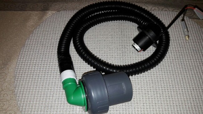

SOG wersja budżetowa w 2 godzinki.
Koszty: 25PLN + trochę przydasi szufladowych.
Składniki:
-wentylator 40x40mm wyciągnięty z zasilacza jakiegoś serwera
-kształtki kanalizacyjne 32mm
-mikro-switch no/nc
-pokrywa puszki elektrycznej
Opisywać nie bardzo jest co, wszystko widać na fotkach.
Da się wykonać za pomocą podstawowych narzędzi.

Z tą rurą to zaszalałeś :mrgreen: Polecam przekaźnik samochodowy wydłużający , po zamknięciu klapki jeszcze ustawiony czas pociągnie
Np https://allegro.pl/oferta/przekaznik-samochodowy-czasowy-wydluzajacy-3srp150-6213523301
MAWI - 2019-03-06, 09:06
Lepiej ,bez zbędnej kombinacji i upychania mikro włącznika .Narażonego na wilgoć. Ja podłączyłem pod światło w toalecie. Jak śmierdzi to włączam światło i mam dwa .Raz to przestaje śmierdzieć a dwa to widno. Czyli ŚWIEŻO I WIDNO :spoko
I jeszcze jedno zamiast wentylatorka w drzwiach lepiej wężykiem pod kampera dalej od miejsca biesiad.
Czyli w zasadzie super to zrobiłeś . Ale wszystko można było lepiej :diabelski_usmiech :diabelski_usmiech :diabelski_usmiech
Skwarek - 2019-03-06, 09:11
Noo rzeczywiście spora rura. Te rurki gruźlika lubią się załamywać. Są kruche po pewnym czasie i na chłodzie .
Sam borykałem się z tą karbowaną rurką, oryginalna popękała i nowe też skręcało przy otwieraniu drzwiczek. Z problemem poradziłem sobie dopiero gdy pozwoliłem rurce na obu!! końcach swobodnie się obracać, jak na zdjęciach. Przestała się skręcać i pękać. Mam z tym już spokój. Była fabryczna "obrotnica" przy zbiorniku ale słabo to działało.

reaven22 - 2019-03-06, 20:27
Skwarek napisał/a:
To akurat słuszna uwaga, rura którą wsadziłem nie robi wrażenia bardzo solidnej, ale kosztuje kilka pln i łatwo ją wymienić.
Patent z obrotnicą przytulę i zapewne założę po pierwszym pęknięciu rury :)

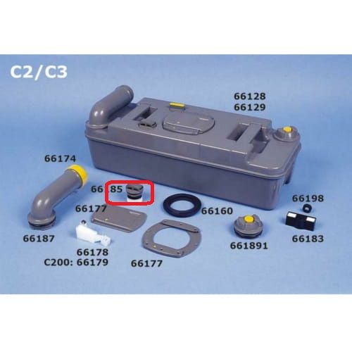

Jak nic trzeba zamontować SOG-a :) Przy montażu oryginalny odpowietrznik kasety trzeba zaślepić. Odpowietrzanie idzie przez przewód soga na zewnątrz. Raczej nie ma szans na zassanie zawartości spowrotem do auta.

Mam pytanie dotyczące SOGa w pigułce. Pomijam wentylatory, włączniki itp.
Do zaślepki "spustowej" kota podłączamy rurę z podciśnieniem, która ma swój koniec poza kamperem.
To wszystko?
Piszecie o zaślepianiu odpowietrzenia. O co tutaj chodzi? Czy o ten napowietrzacz, który otwieramy przy opróżnianiu kota?

... Piszecie o zaślepianiu odpowietrzenia. O co tutaj chodzi? Czy o ten napowietrzacz, który otwieramy przy opróżnianiu kota?
Chodzi o to odpowietrzenie z filtrem. Po zdemontowaniu w to miejsce montuje się króciec rury SOG'owej.
Trochę zarzuca. Wystarczy od czasu do czasu rurę wypłukać. Wylot rury najprościej umieścić w drzwiczkach.

krzlac - 2021-08-03, 12:29
Janusszr napisał/a:
...Rura peszel, taka elektryczna(niebieska) do gruntu ma fi zewnętrzne 51mm...
Zdecydowanie za sztywna.
Janusszr - 2021-08-03, 13:36
krzlac napisał/a:
Janusszr napisał/a:
W moim przypadku idealna. Zero załamać. Ustawiam rurę wylotową z kasety tak, że strzela prosto w środek drzwiczek. W drzwiczkach montuję tuleję w którą wchodzi peszel z lekkim luzem. Tulejsa jest z PCV z zakończeniem od wewnątrz lejkowatym wejściem, aby łatwiej było trafić peszlem przy zamykaniu drzwiczek. Chociaż zawsze można pomóc sobie ręką w trafieniu. Można będzie wsadzić rękę, bo peszel może być trochę dłuższy. Przy zamykaniu drzwiczek nadmiar z długości wejdzie w rurę spustową kasety, a peszel będzie dociśnięty do kratki. Tuleję od zewnątrz zasłaniam kratką. W peszlu będę miał zamontowany wentylator. Oczywiście do tego jakiś włącznik z diodą w kibelku.
Na ostatnim wyjeździe była próba, ale bez wentylatora i przy otwartych drzwiczkach schowka.
Obsługa:
Otwieram drzwiczki, wyjmuję peszel z rury spustowej kasety, nakręcam zaślepkę na korek i wyjmuję kasetę.
Po spacerze z kotem, wkładam kasetę, odkręcam korek, wkladam peszel w rurę, zamykam drzwiczki.
Nie u kazdego takie rozwiązanie uda się wykonać, ale prościej chyba się nie da.
Koszt wykonania 20-30zł.

reaven22 - 2021-08-04, 15:58
LukF napisał/a:
jadąc autem po otwarciu okna kierowcy czuć w środku kampera smrodek. Nie wiem jak to pokonać?
adaml61 napisał/a:
Niestety to prawda . Ja swój w końcu odłączyłem .
Zablokowaliście odpowietrznik kasety??
Przy sogu musi być zablokowany inaczej w środku będzie śmierdzieć.
element zaznaczony na czerwono na zdjęciu
Monter - 2021-08-04, 16:48
A napisze ktoś w końcu co ma na myśli przez "zablokowanie odpowietrznika"? Bo jakoś nie znajduję. No i jak dokładnie to wykonać, bo same ogólniki tylko tu padają.
SOG to wentylator wyciągający powietrze na zewnątrz. W czym przeszkadza wówczas ten odpowietrznik?
Z konstrukcji góry wnioskuję, że on po wyjęciu kasety jest zamknięty, a otwiera się po włożeniu jej na miejsce (coś go naciska). Czy mam rację?

Janusszr - 2021-08-04, 18:58
Monter napisał/a:
Jest w "suficie" schowka na kasetę plastykowy element, który naciska na klawisz odpowietrznika jak wsuwasz kasetę. Zaświeć sobie latarką, to sam zobaczysz.
Zablokować najprościej, bez ingerencji w konstrukcję, to zatkać, zakleić prostokątny otwór odpowietrznika. Ja będę dorabiał z jakiejś w miarę miękkiej gumy koreczek.
Pytanie do posiadaczy SOGa. To zablokowanie odpowietrznika jest zalecane w instrukcji mantażu SOGa "fabrycznego" czy też jest zalecane na podstawie doświadczeń posiadaczy SOGa SAM ?
sławek w. - 2021-08-04, 21:24
Wywal ten odpowietrznik, w to miejsce wstaw dedykowaną część od oryginalnego soga - kolanko, dalej przedłużasz dorobioną końcówką do której dołączasz rurkę elastyczną, którą prowadzisz pod samochód. Ja dodatkowo wsadziłem rurkę pod samochodem do hermetycznej puszki elektrycznej, w którą wsadziłem wentylatorek, włącznik manualny umieściłem obok przycisku do spuszczania wody. Przy opróżnianiu kasety odpinam wężyk, zatykam końcówką widoczną pod uchwytem i dalej to już wiadomo.
reaven22 - 2021-08-04, 21:37
Monter napisał/a:
Jeśli kupisz SOG oryginalny za worek srebrników to dostaniesz gotowa zaślepkę zamiast odpowietrznika.
Jeśli robisz budżet sog to możesz powielić moje rozwiązanie, wkręt z nierdzewki dociskający zamknięcie. Fotka szczegóły pokarze lepiej niż opis na A4 :)
[/url]
Monter napisał/a:
Tak wyciąga jeśli działa. Podczas jazdy nie działa, za to podciśnienie w aucie zaciąga zawartość lotną kasety do wnętrza.
Bez soga kaseta jest naczyniem zamkniętym tylko z jednym odpowietrznikiem, podciśnienie wyciągnie odrobine i po wyrównaniu ciśnień nic więcej się nie dzieje.
Jeśli masz SOG-a to podciśnienie poprzez SOG-a który kończy się na zewnątrz i odpowietrznik kasety wewnątrz, będzie stale zaciągać zawartość do wnętrza.
A to strasznie gówniana sprawa :)

Ma ktoś może namiar na sklep, gdzie mógłbym nabyć zaślepkę zaworu odpowietrzającego?.
Tzn. chciałbym usunąć odpowietrznik i wkręcić w to miejsce zaślepkę.
sławek w. - 2021-08-05, 08:24
Janusszr napisał/a:
Proszę bardzo - https://intercamp.pl/pl/c/Czesci-zamienne-SOG/1818
zapomniałem dodać, że za wentylatorkiem dołożyłem filtr węglowy aby nie cuchnęło na zewnątrz.
Janusszr - 2021-08-05, 08:37
Czy masz na myśli ten?
https://intercamp.pl/pl/p/Korek-do-SOG-A-2009-%E2%80%A6%2C-F%2C-3000A/24675
Chodzi mi o to, aby zaślepka była wkręcana tak jak wkręcany jest odpowietrznik.
sławek w. - 2021-08-05, 08:55
Jeżeli chcesz tylko zaślepić to ten, natomiast jeżeli chcesz rozbudować o odpowietrzenie pod samochód jak opisywałem to ten - https://intercamp.pl/pl/p/Adapter-katowy-drugi-SOG-typ-G-Thetford-C500/24710
Janusszr - 2021-08-05, 08:58
sławek w. napisał/a:
Tylko zaślepić, ale wolałbym wkręcany, bo wciskany może w najmniej odpowiednim momencie wyskoczyć :)
sławek w. - 2021-08-05, 09:02
Nie wyskoczy, jest mocno spasowany do tego oring w wskakuje za próg i naprawdę ciężko jest wyciągnąć.
Janusszr - 2021-08-05, 09:05
Dziękuję.
Muszę poszukać sklepu, gdzie na to nie trzeba tak długo czekać.

Dzisiaj w końcu złożyłem wszystko w całość. Zastosowałem jeden z wentylatorów z takiego modułu: https://allegro.pl/oferta/modul-zespol-3x-wentylator-12v-0-98a-40x40x48mm-10532602968 Maleństwo.
Tak jak pisałem wyżej wentylator pracuje w moim rozwiązaniu jako kanałowy. Wstawiłem go w rurę odprowadzającą gazy. Zrobiłem próbę polegającą na tym, że otwór kibelka zasłoniłem dość grubym ręcznikiem papierowym. Włączyłem SOGa i gdybym nie przytrzymywał tego papieru, to pewnie znalazłby się w tej rurze sogowej. Pewnie trzeba będzie zastosować jakiś regulator obrotów i ograniczyć wydajność wentylatora, gdyż obawiam się, że może wciągać papier do użytku odtylnego.
Jaki jest ciąg powietrza w Waszych rozwiązaniach?
To są zblokowane dwa wentylatory przeciwbieżne. No i jest zapas na ewentualną wymianę.
Tak ssie, że kombinuję jak to ograniczyć. Filtr gąbkowy węglowy może pomoże.
LukF - 2021-08-07, 07:58
Janusszr,
Potwierdzam, nawet zwykła gąbka włożona do rury przed i za wentylatorem obniża mi siłę ciągu oraz zmniejsza głośność :wyszczerzony:

Janusszr - 2021-08-07, 14:42
Zastosowałem wentylator przeciwbieżny 0,95A/11,4W 40x40x48mm. Zapierdziela jak głupi. Trochę szumi. Zastanawiam się nad regulatorem obrotów, aby go poskromić. Wstawiłem w kratkę matę z włókniny. Efekt wyciszenia praktycznie żaden. Jednak czym więcej o tym myślę, tym więcej mam wątpliwości. Przecież ile razy na dobę będzie uruchamiany, na minutę, dwie?
Pewnie odpuszczę już, bo przedobrzę.
PS.Ludzie montuja webasto na ropę, a ja zamartwiam się głośną praca SOGa.
Zaślepiłem odpowietrzenie i zastanawiam się, czy to dobre rozwiązanie. Przy zamkniętym otworze w kibelku nie na przewietrzenia kasety. Nie ma ruchu powietrza. Niby coś tam przez rurę sogową wejdzie, ale ile tej wymiany? Przy otwartym odpowietrzeniu podczas jazdy następowałaby stale wymiana powietrza w kasecie. Co o tym myślicie?

Odpowietrzenie nie jest po to aby wymieniać powietrze w kasecie tylko po to aby kasety nie rozerwały gazy gnilne. I tylko po to, żadnej innej filozofii.
Wystarczy dostęp przez SOG. Zostawienie orgi wywietrznika może spowodować jedynie zassanie smrodu do środka jak podczas jazdy wytworzy się podciśnienie w kabinie.
Sog jest po to aby odprowadzić smród na zewnątrz. Nie powoduje szybszego rozkładu fekaliów. I puszczanie brzydkich bąków przez marketingowców nic tu nie zmieni. :]

Napowietrzanie pewnie nie zaszkodzi ale pod warunkiem, że założysz zawór zwór zwrotny na odpowietrzniku, tak aby aromaty nie cofały się do kabiny.
Cofają się ponieważ podczas jazdy w kabinie często wytwarza się podciśnienie. I potrafi zassać zawartość lotną kasety do środka :) czego kilka osób już doświadczyło. :shock:

LukF - 2021-08-26, 13:14
reaven22 napisał/a:
Zostawienie oryginalnego wywietrznika może spowodować jedynie zassanie smrodu do środka jak podczas jazdy wytworzy się podciśnienie w kabinie.
Krótko po testach na tygodniowym wyjeździe:
Po unieszkodliwieniu odpowietrznika mogę jeździć z otwartym oknem w drzwiach kierowcy. Zasysany podczas jazdy zapach nawet z pełnej kasety jest symboliczny. Więc zmiana/ poprawa jest kolosalna. O to mi chodziło :bigok
